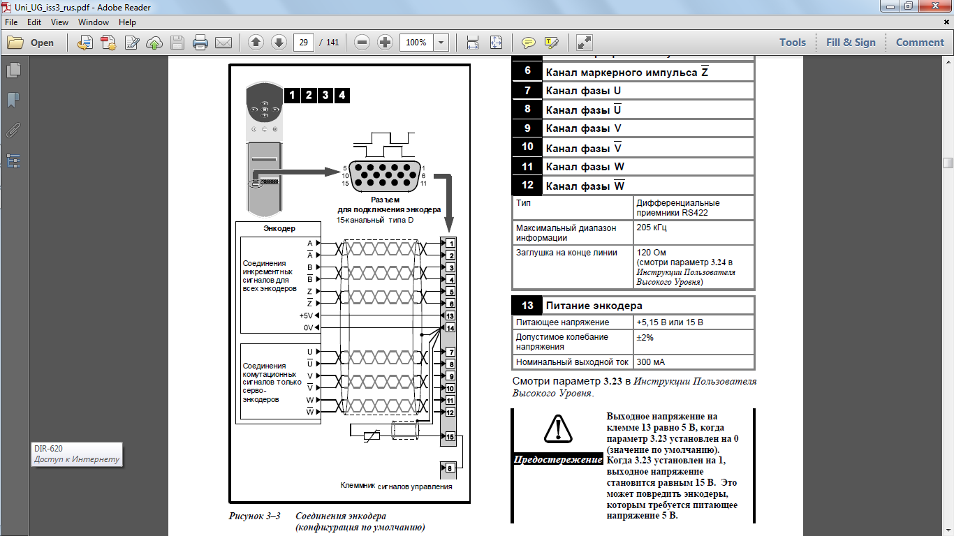

Парни кто нибудь дело с Unidrive uni дело имел ? Достался мне тут один для опытов и пока без сервака. Внимательно почитав прилагающуюся мурзилку выяснил что ежели оснастить соответствующими модулями то можно по +\-10В управлять или по step\dir. Заковырка вот только одна нарисовалась
uni.png (3700 просмотров) <a class='original' href='./download/file.php?id=57277&mode=view' target=_blank>Загрузить оригинал (170.09 КБ)</a>
Судя по картинке для применения с серводвигателем какой то хитрый (по крайней мере для меня) серво энкодер используется с каналами U V W и A B Z ...... Никто не вразумит по энтому делу ? И какие серваки подыскивать для него.......
мануал на всякий случай прилагаю http://www.controltech.com.tr/Documents ... 20Iss9.pdf
Сообщения: 21923
Re: На медаль. И то не к спеху. (с)
Обычный инкрементный энкодер и тахогенератор. Вероятно можно использовать один из них.
step/dir не обнаружил...

Дополнительные модули надо устанавливать ,под step \dir идет UD51 http://www.driveka.ru/upload/iblock/f96 ... s5_eng.pdf
Для аналога +\-10 V UD78...... http://www.driveka.ru/upload/iblock/02c ... s2_eng.pdf
Сообщения: 21923
По твоим ссылкам написано, что:
UD51 позволяет подключить второй энкодер для Clossed-Loop и/или получить выход энкодера (для подачи в чпу).
UD78 - какой-то прецизионный вход, в чём заключается прецизионность не понятно, разве что в том, что допускается макс. входное напряжение до 50В. Ну и есть ещё RS485 для мониторинга.

Вот по этим двум фразам из мануала выоды сделал......
The UD51 operates with standard quadrature encoders having up to 5000
lines per revolution, allowing a maximum operating frequency of 250 kHz, or
from frequency and direction (F/D) signals up to 500kHz.
Signal format can be either quadrature AB or frequency and direction (F/D).
Сообщения: 21923
Ну да, UD51 поддерживает работу энкодеров с разрешением до 5000 линий и такой-то максимальной частотой.
Причём поддерживаются энкодеры с интерфейсами двух типов: обычный "квадратурный" и тот, который выдаёт сигналы, похожие на step/dir.
Там буквально следующее предложение поясняет назначение этого модуля.
