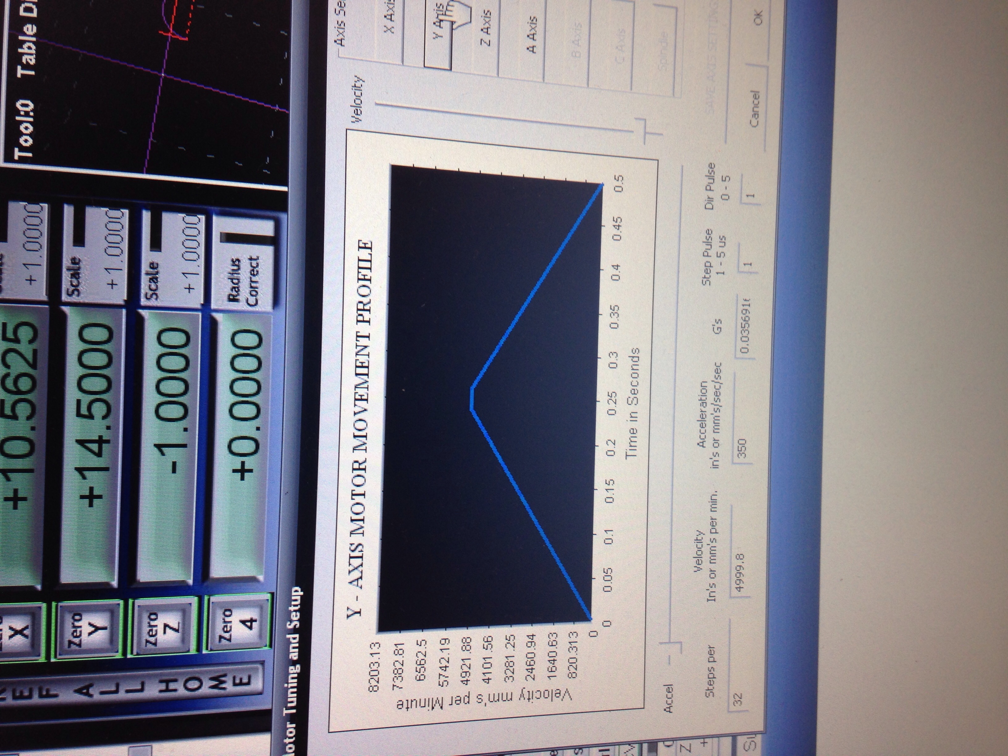

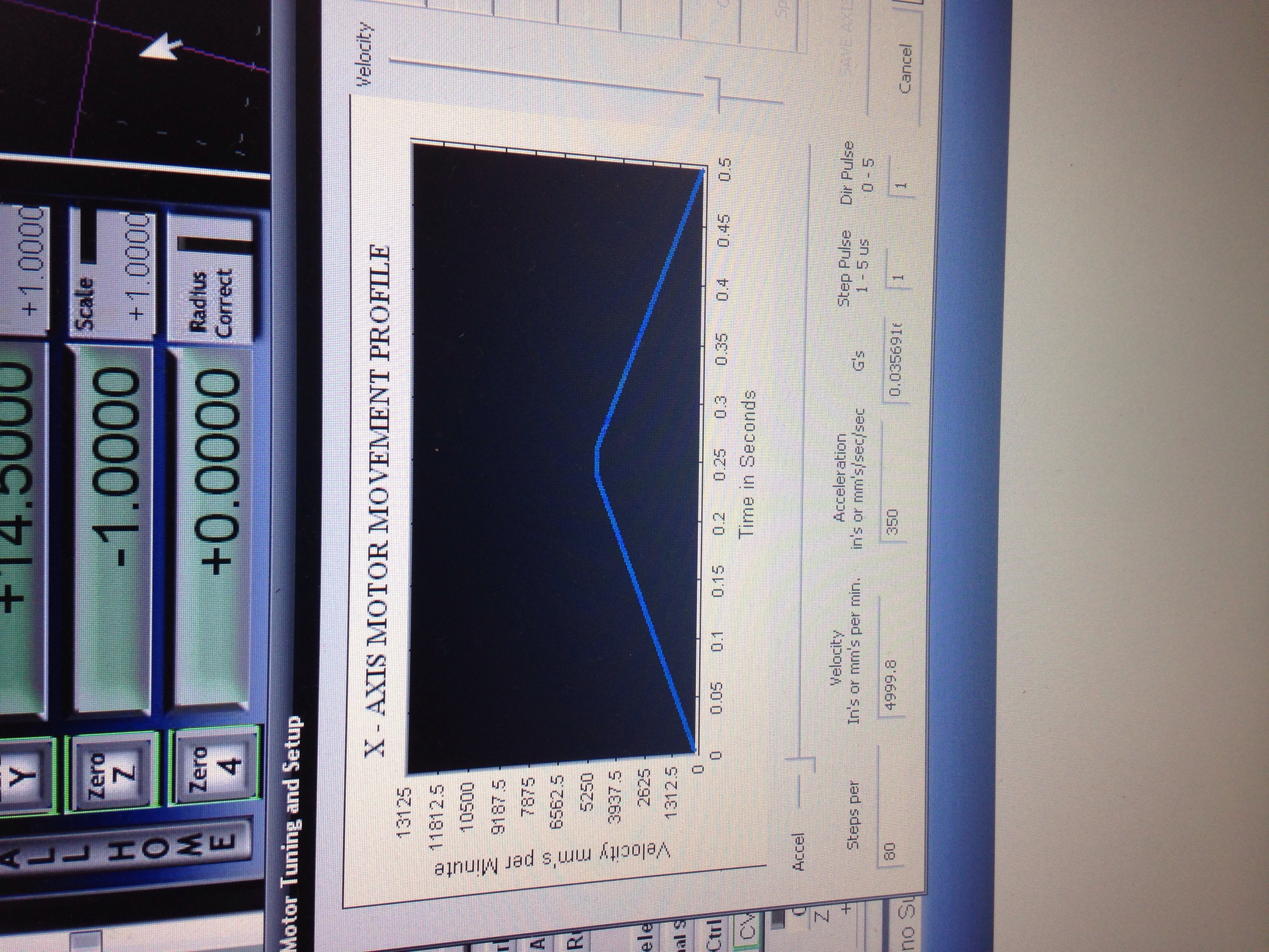

Еще вопрос- по всем осям портал движется плавно. Но режет рывками. Где копать?
Настройки движков такие :

Ось Y с двумя двигателями с редукторами.
дублирована на ось А.
NikolayUa24
Сообщения: 1407
Репутация: 256
Настоящее имя: Николай
Re: Чпу станок 2500 х 1400
Сообщение NikolayUa24 »
А чем ты руководствовался когда ставил в Steps per 80 и я там видел 32. У тебя рейка М1.5, шестерня Z15 редуктор 4/1 микрошаг не знаю.
Должно быть хотя бы так
N.jpg (5716 просмотров) <a class='original' href='./download/file.php?id=80967&mode=view' target=_blank>Загрузить оригинал (89.13 КБ)</a>
Nil$
Сообщения: 97
Зарегистрирован: 30 авг 2015, 13:10
Репутация: 13
Настоящее имя: Макс
Сообщение Nil$ »
Steps per 80 это мач3 выставил автоматически путем замера расстояний.
Число 32 на оси Y и A это тоже автоматически выставленное число. У меня на Y стоят редукторы.
Стоит Рейка косозубая RH1-1520 (модуль1)
Редукция обеспечивается двумя шестернями с ремнем. Редукция 1:4.
Одна шестеренка 60 зубов. Вторая 15.
Редуктор (5704 просмотра) <a class='original' href='./download/file.php?id=80983&mode=view' target=_blank>Загрузить оригинал (132.86 КБ)</a>
Редуктор
Моторы nema23 115 mm 30 или 32 кг/см
На Y два мотора.
На Х и Z винты швп TBI 20mm шаг 5мм

Nil$ писал(а):Steps per 80 это мач3 выставил автоматически путем замера расстояний.
почитай и посчитай и все поедет как надо. http://www.cnc-club.ru/forum/viewtopic.php?f=16&t=8023
Nil$ писал(а): Редукция 1:4
на фото да, а на твоих фото пост 73 редукция 4:1
Под рейку М1 (5677 просмотров) <a class='original' href='./download/file.php?id=81014&mode=view' target=_blank>Загрузить оригинал (89.81 КБ)</a>
Под рейку М1

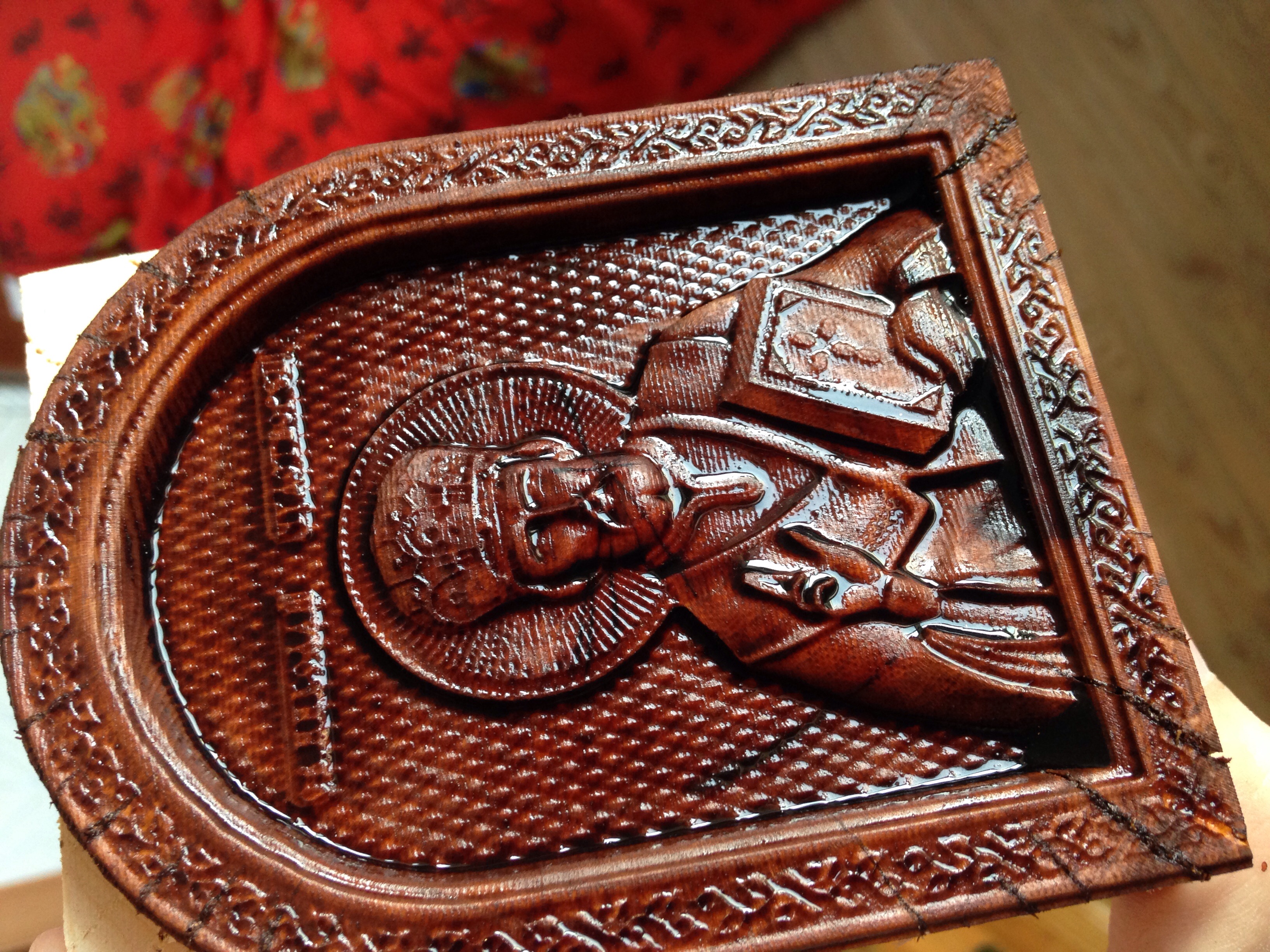

Мужики, добрый вечер. Поздравляйте с рождением шайтан-машины. Станок собран.
Все отстроил, работет хорошо. Скорости перемещения осей тоже устраивают.
Вот первые поделки.

Чистовая. Фреза R1 (5504 просмотра) <a class='original' href='./download/file.php?id=82035&mode=view' target=_blank>Загрузить оригинал (1.96 МБ)</a>
Чистовая. Фреза R1
Срез абрикоса. (5504 просмотра) <a class='original' href='./download/file.php?id=82029&mode=view' target=_blank>Загрузить оригинал (1.99 МБ)</a>
Срез абрикоса.
Покрасил морилкой. Еще сырая. (5504 просмотра) <a class='original' href='./download/file.php?id=82033&mode=view' target=_blank>Загрузить оригинал (2.47 МБ)</a>
Высохла. Нанес сусальное золото на пробу. (5504 просмотра) <a class='original' href='./download/file.php?id=82034&mode=view' target=_blank>Загрузить оригинал (1.53 МБ)</a>
