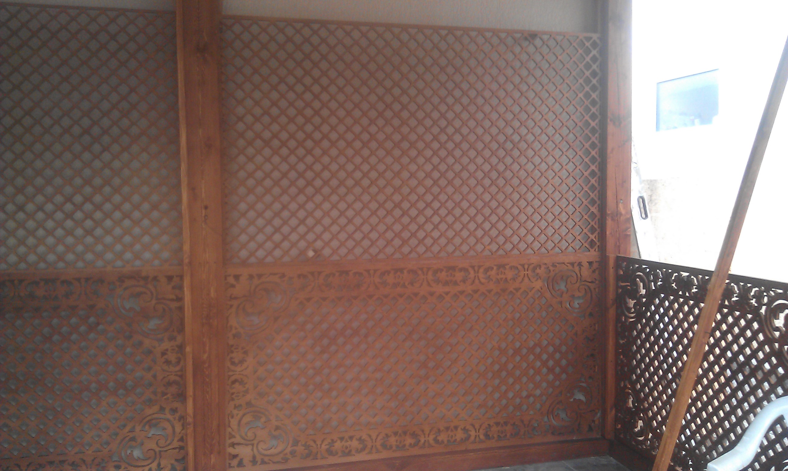

а вот тут начали собирать беседку
IMAG0599.jpg (10338 просмотров) <a class='original' href='./download/file.php?id=78956&sid=05e41830d1971069c3dc7ad488ae9679&mode=view' target=_blank>Загрузить оригинал (654.39 КБ)</a>
IMAG0600.jpg (10338 просмотров) <a class='original' href='./download/file.php?id=78957&sid=05e41830d1971069c3dc7ad488ae9679&mode=view' target=_blank>Загрузить оригинал (947.97 КБ)</a>
