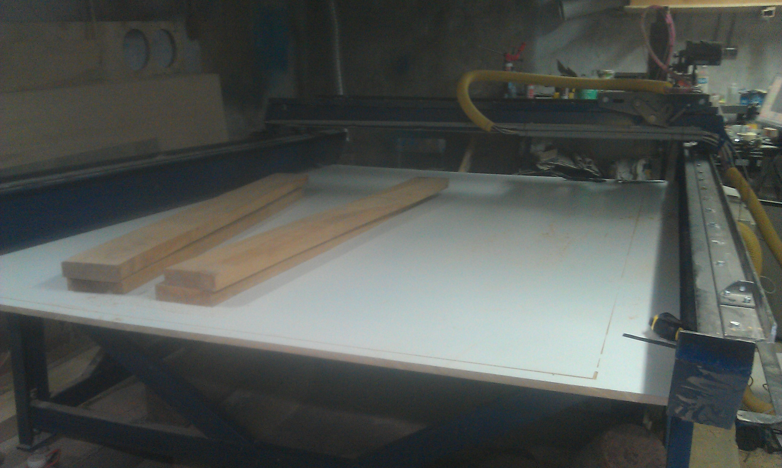

Сообщение Caponi »
жертвенный стол :twisted:
IMAG0559.jpg (11076 просмотров) <a class='original' href='./download/file.php?id=76361&mode=view' target=_blank>Загрузить оригинал (627.51 КБ)</a>
путь в тысячу ли начинается с первого шага

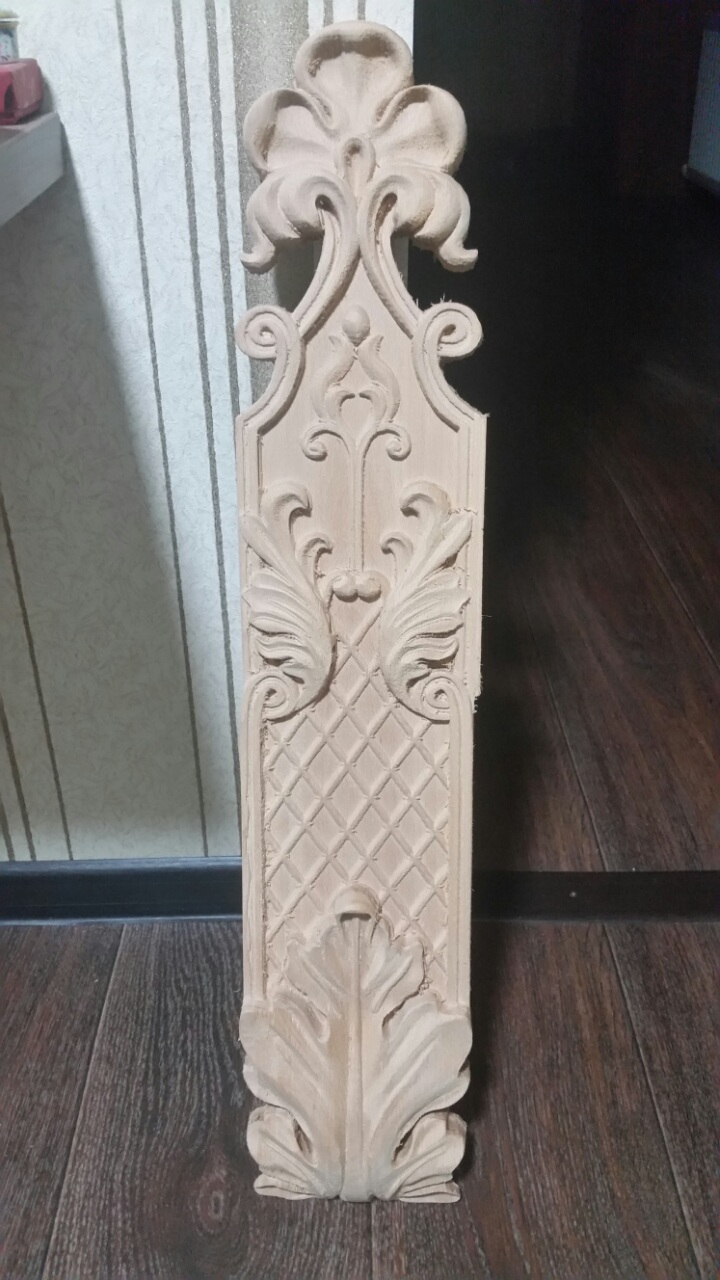

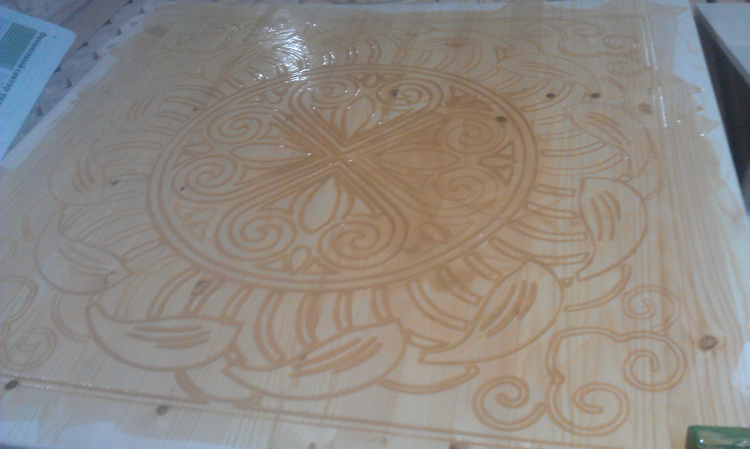

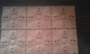

Сообщение Caponi »

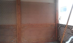

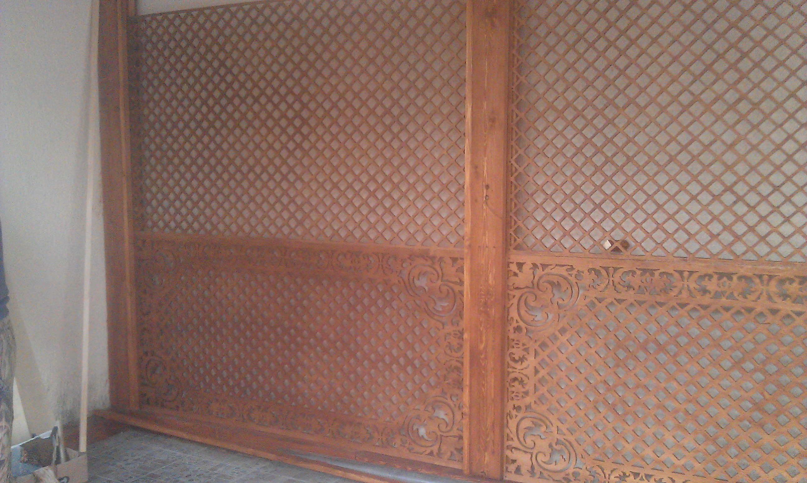

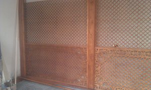

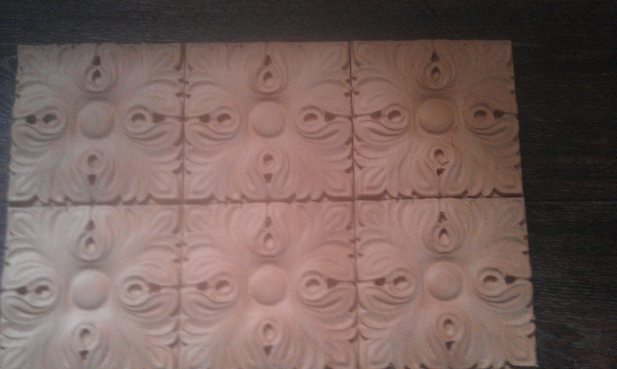

оживлю свою тему
вот результаты последних дней =)
IMAG0577.jpg (10950 просмотров) <a class='original' href='./download/file.php?id=77852&mode=view' target=_blank>Загрузить оригинал (604.86 КБ)</a>
IMAG0579.jpg (10950 просмотров) <a class='original' href='./download/file.php?id=77853&mode=view' target=_blank>Загрузить оригинал (580.56 КБ)</a>
image-f1f8163d7a197b6151b031f1e64d7ae07f00f352d14b4fd76a0f1a861b26fe48-V.jpg (10950 просмотров) <a class='original' href='./download/file.php?id=77854&mode=view' target=_blank>Загрузить оригинал (227.74 КБ)</a>

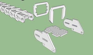

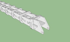

Будьте любезны, посоветуйте вариант кабельукладчика (материал и желательно чертежи). Попробовал вчера сделать из ПВХ 4мм, как то хлипко получается... Заранее благодарю.
NikolayUa24
Сообщения: 1407
Репутация: 256
Настоящее имя: Николай
Re: ЧПУ станок 3000х2000 на основе мечмейт
Сообщение NikolayUa24 »
Caponi писал(а):Будьте любезны, посоветуйте вариант кабельукладчика (материал и желательно чертежи). Попробовал вчера сделать из ПВХ 4мм, как то хлипко получается... Заранее благодарю.
Тот же ПВХ :wik:
01 (10843 просмотра) <a class='original' href='./download/file.php?id=78244&mode=view' target=_blank>Загрузить оригинал (151.99 КБ)</a>
01
01 (10843 просмотра) <a class='original' href='./download/file.php?id=78245&mode=view' target=_blank>Загрузить оригинал (130.63 КБ)</a>
01
02 (10839 просмотров) <a class='original' href='./download/file.php?id=78246&mode=view' target=_blank>Загрузить оригинал (71.56 КБ)</a>
02
01.rar
01
(268.4 КБ) 1494 скачивания
02.rar
02
(1.29 МБ) 1626 скачиваний
Последний раз редактировалось NikolayUa24 21 апр 2016, 22:52, всего редактировалось 1 раз.
kernel
Сообщения: 158
Зарегистрирован: 12 мар 2011, 15:48
Репутация: 17
Откуда: Красноярск
Сообщение kernel »
http://www.cnc-club.ru/forum/viewtopic. ... 2&p=123324 - тут почитайте страницу, внизу чертежик

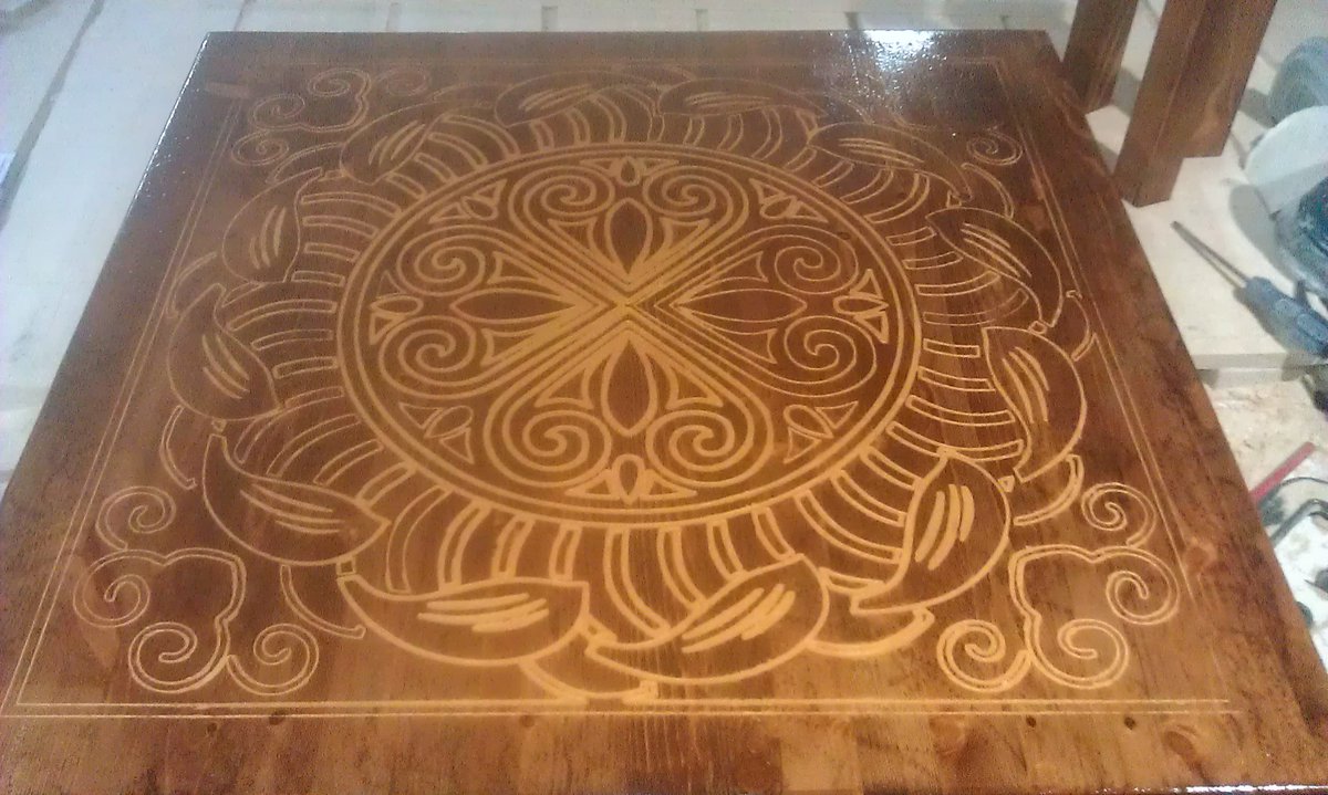

Сообщение Caponi »
Осталось покрыть лаком и собрать
IMAG0597.jpg (10714 просмотров) <a class='original' href='./download/file.php?id=78740&mode=view' target=_blank>Загрузить оригинал (165.66 КБ)</a>

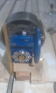

Сообщение Caponi »

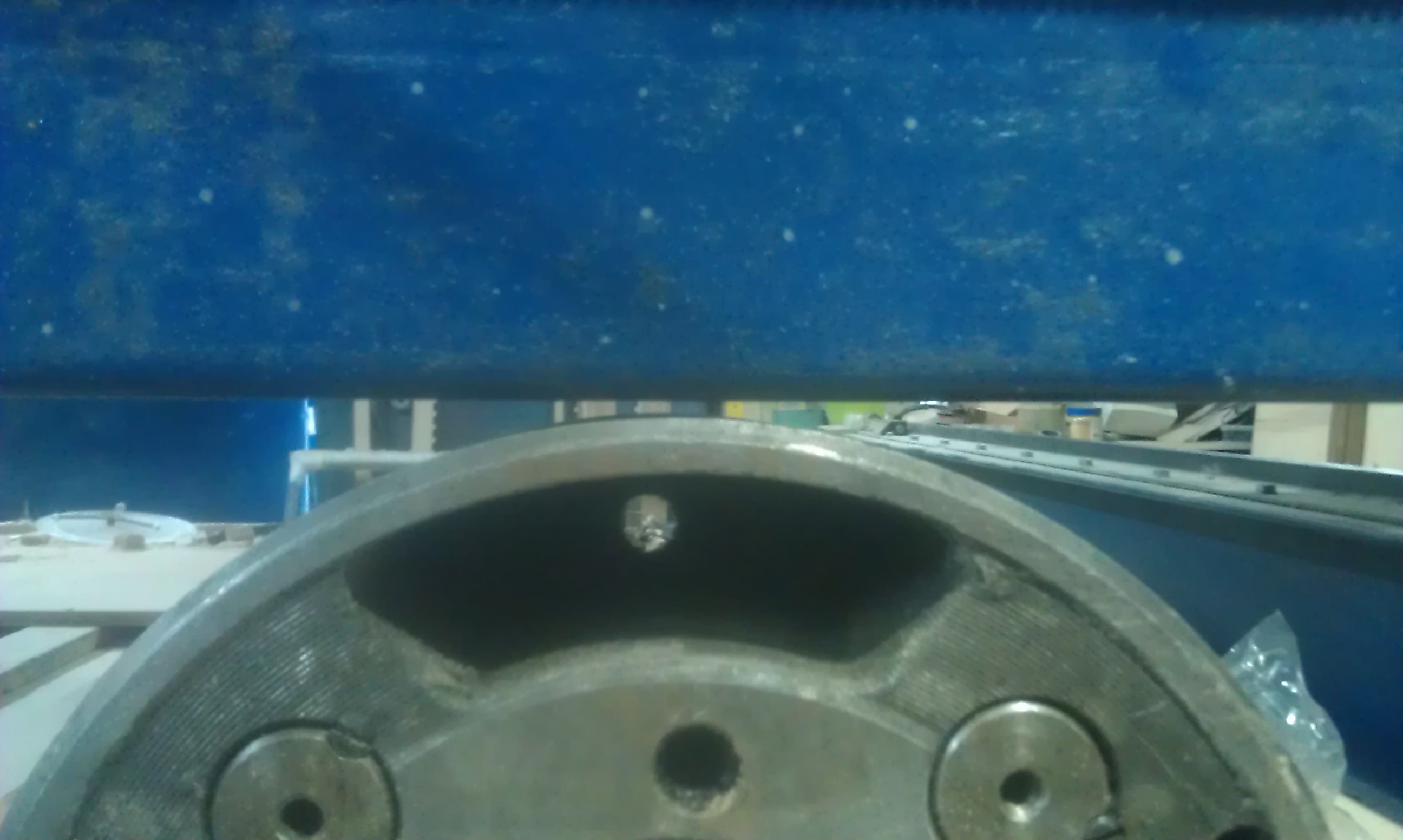

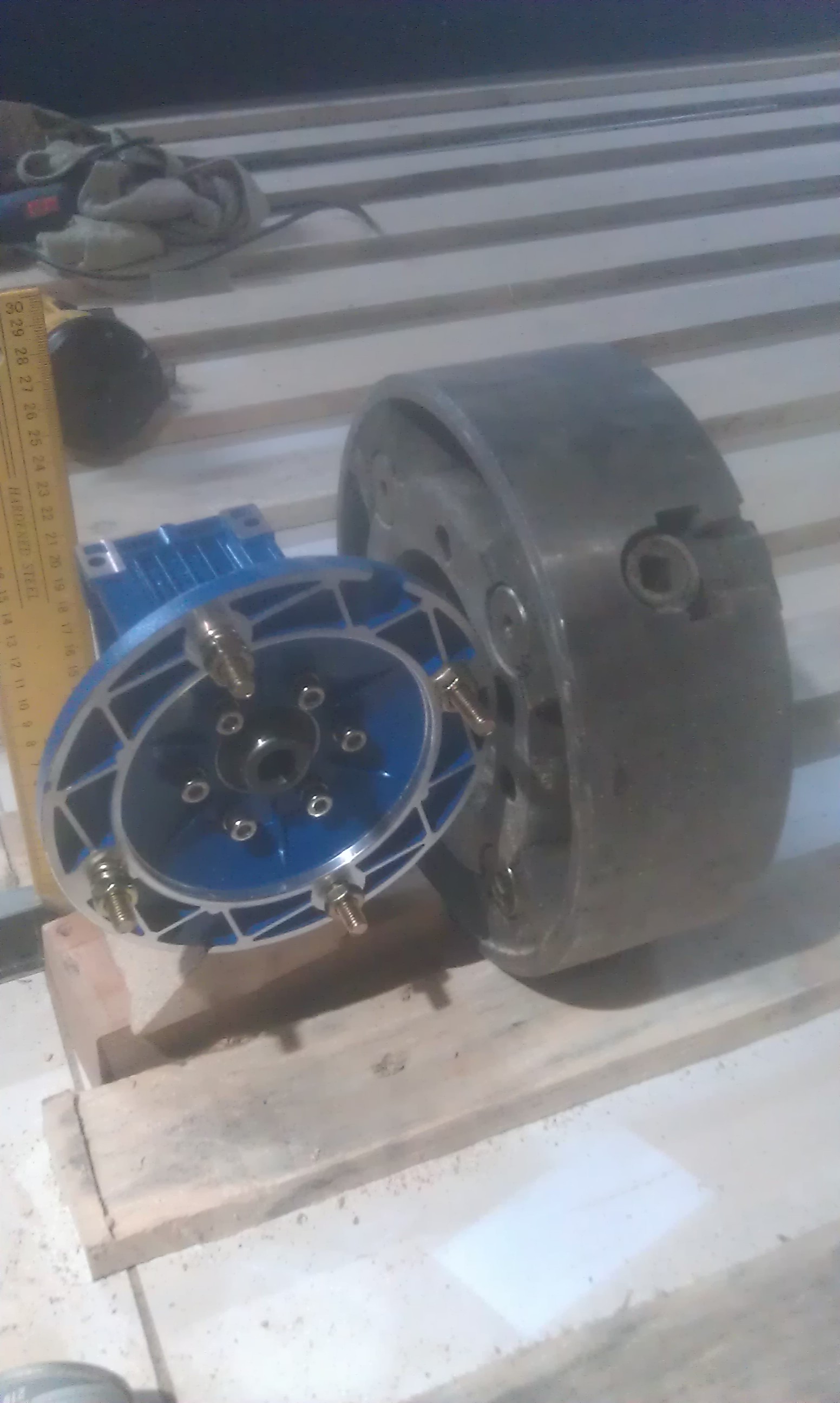

Забрал сегодня редуктор
Надо теперь думать как всё "подружить" =)
IMAG0631.jpg (10404 просмотра) <a class='original' href='./download/file.php?id=81161&mode=view' target=_blank>Загрузить оригинал (329.17 КБ)</a>
IMAG0632.jpg (10404 просмотра) <a class='original' href='./download/file.php?id=81162&mode=view' target=_blank>Загрузить оригинал (370.33 КБ)</a>

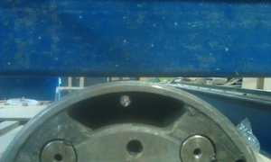

Caponi
Сообщения: 365
Зарегистрирован: 10 июн 2015, 16:30
Репутация: 68
Откуда: Санкт-Петербург/Новороссийск
Сообщение Caponi »

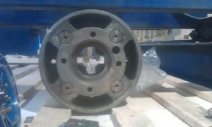

зазор между порталом и патроном
IMAG0633.jpg (10362 просмотра) <a class='original' href='./download/file.php?id=81247&mode=view' target=_blank>Загрузить оригинал (353.51 КБ)</a>
IMAG0634.jpg (10362 просмотра) <a class='original' href='./download/file.php?id=81248&mode=view' target=_blank>Загрузить оригинал (355.59 КБ)</a>
