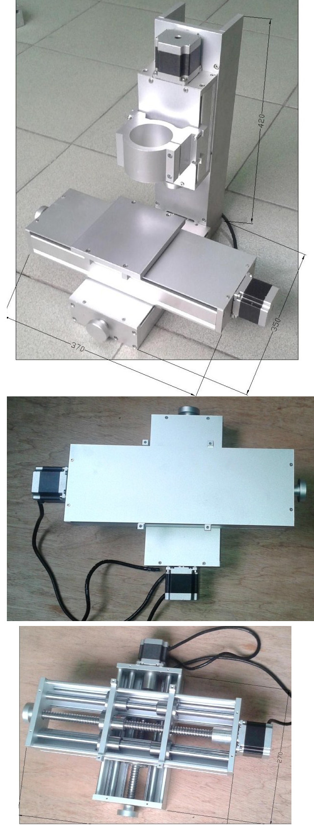

Пока остановился на этом варианте
http://dexian.en.alibaba.com/product/60 ... _sale.html
как более прочном, чем предыдущий
