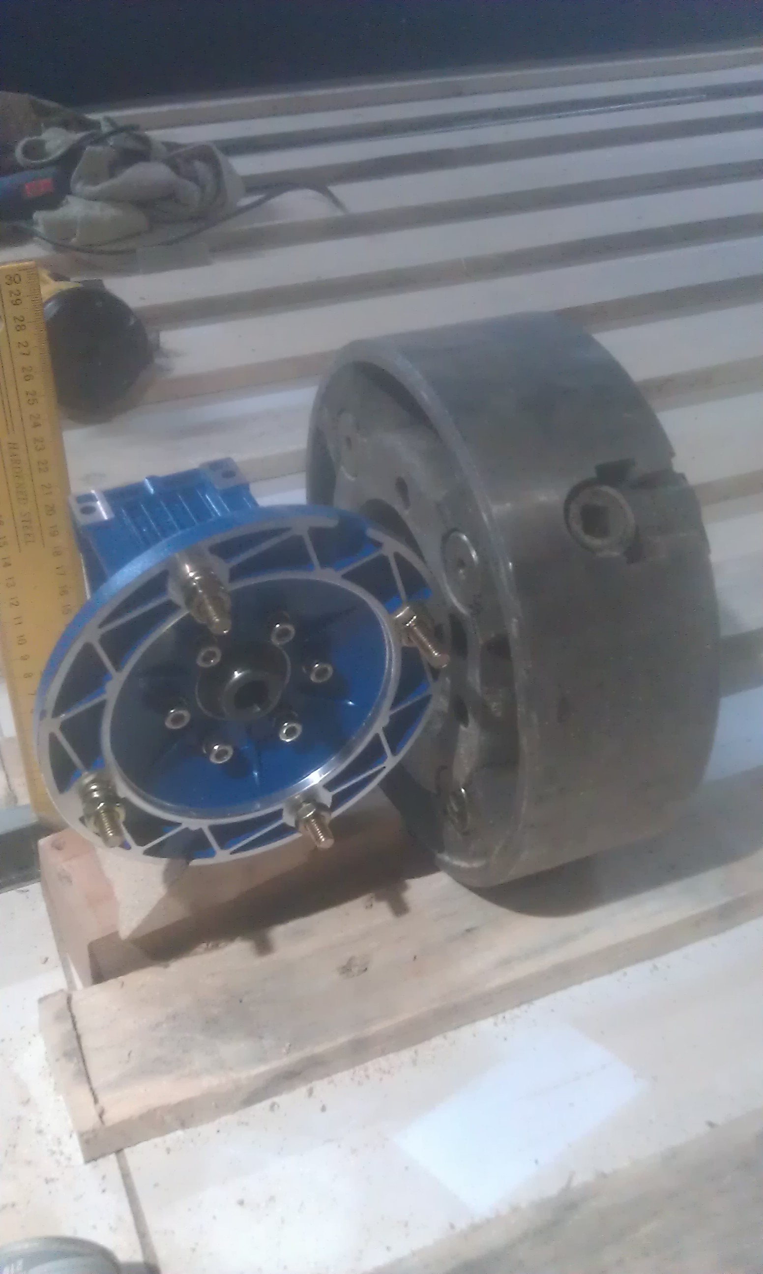

Уважаемые.
ПОдскажите
задавал вопрос производителю подольск привод - сказать мне ничего не смогли кроме как люфт есть у всех редукторов. итальянский лучше
вопрос задавал так : Нужен червячный редуктор для поворотной оси для ЧПУ станка.
стоит выбор между 2Ч40 либо итальянским аналогом INNOVARI. http://podolsk-privod.ru/catalog/redukt ... vyachnye-0
http://podolsk-privod.ru/catalog/redukt ... ry-italiya
Необходим минимальный люфт, а лучше его отсутствие.
что можете посоветовать?
с одной стороны будет стоять токарный патрон 250мм в диаметре (вес 22 кг) с другой шаговый двигатель, на двигателе вал 14мм со шпонкой, типоразмер двигателя Nema 34.
Дамы и господа, леди и джентльмены - посоветуйте что лучше взять=)

без разницы. и то и другое построено по одинаковой схеме. и то и другое имеет люфт. и то и другое придется лечить. хоть и не сложно, но придется.

2Ч40 можно "подлечить" от люфта, сделав поджимной винт под червяк.

Predator писал(а):2Ч40 можно "подлечить" от люфта, сделав поджимной винт под червяк.
до уровня биения червячного колеса. это грузовой редуктор поэтому на безлюфтовость там не сильно рассчитывали при изготовлении со всеми вытекающими

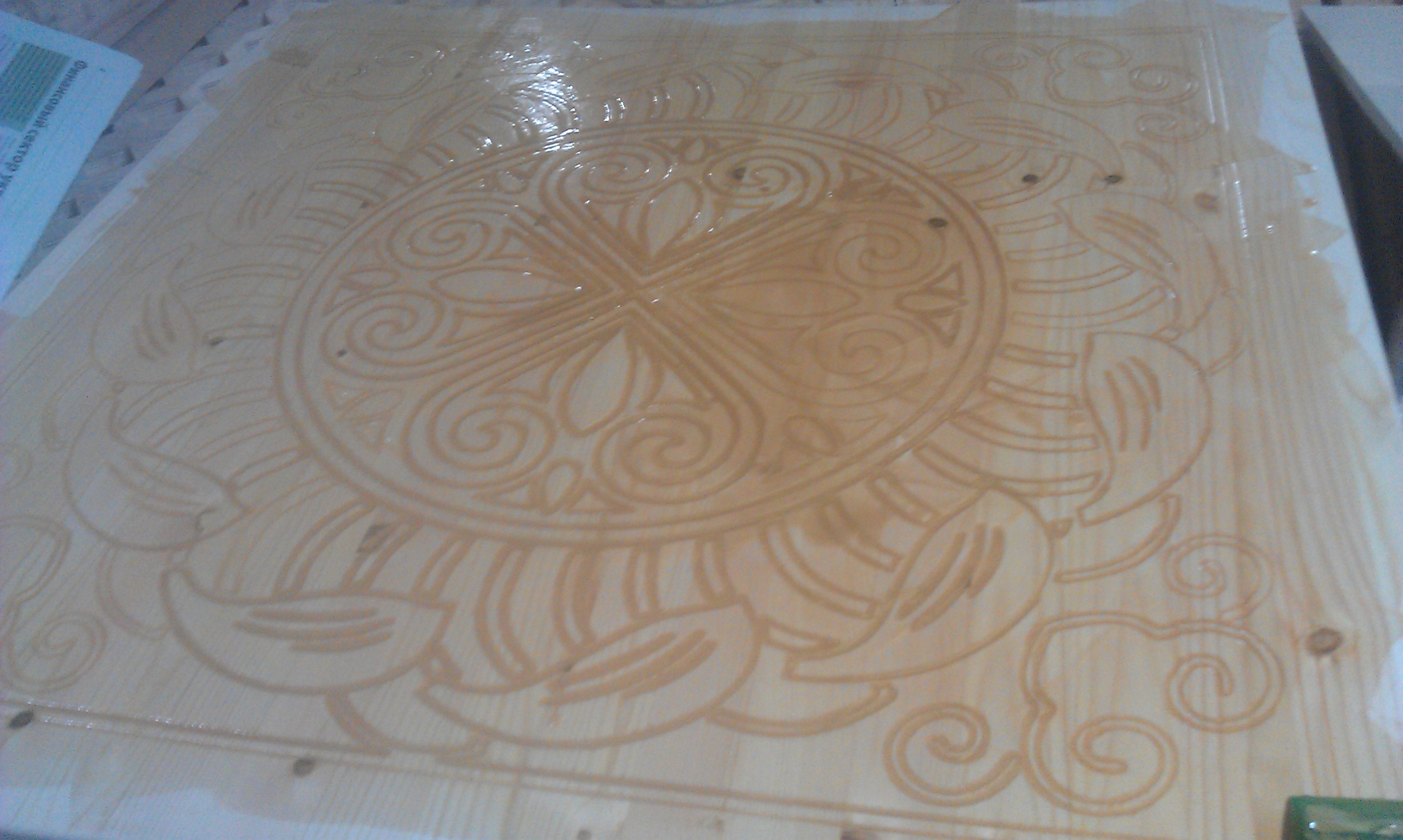

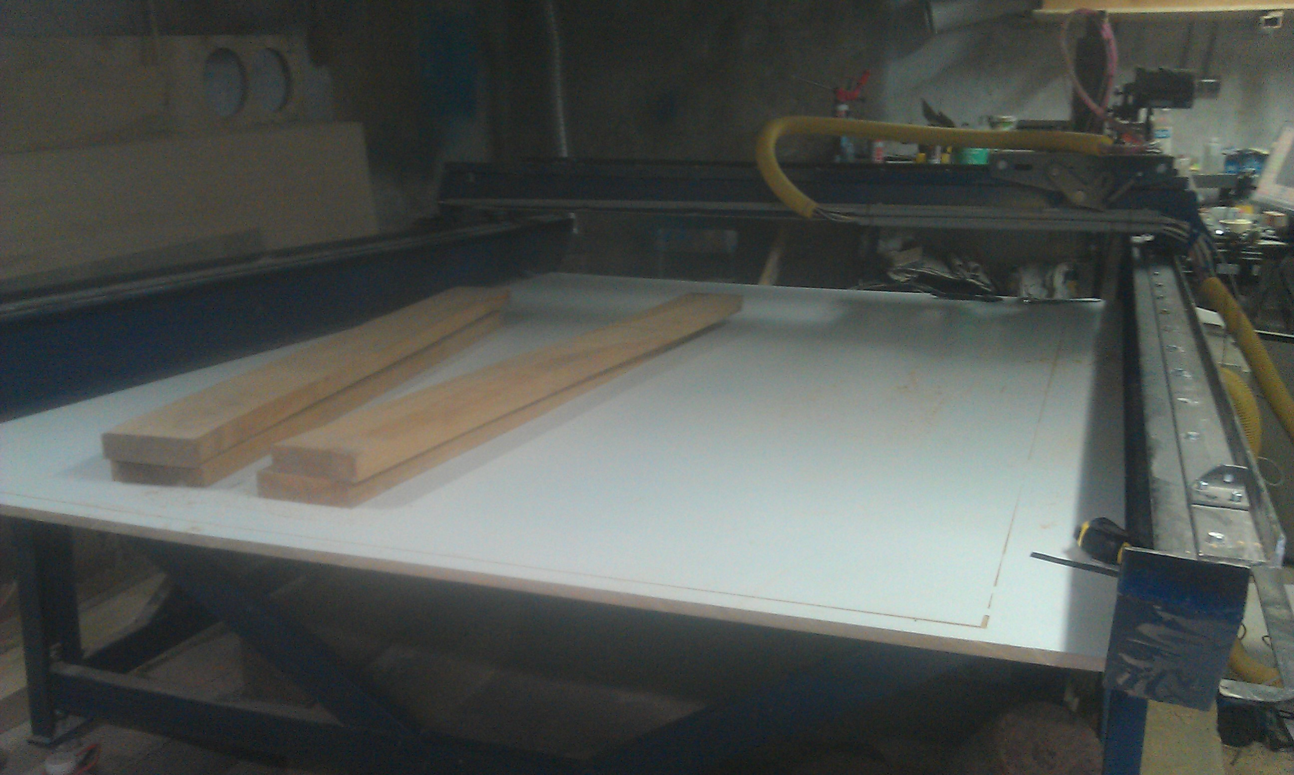

жертвенный стол :twisted:
IMAG0559.jpg (10772 просмотра) <a class='original' href='./download/file.php?id=76361&mode=view' target=_blank>Загрузить оригинал (627.51 КБ)</a>

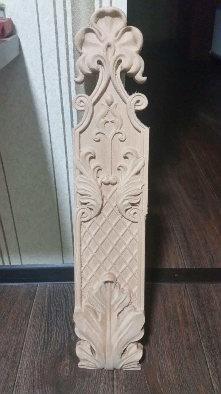

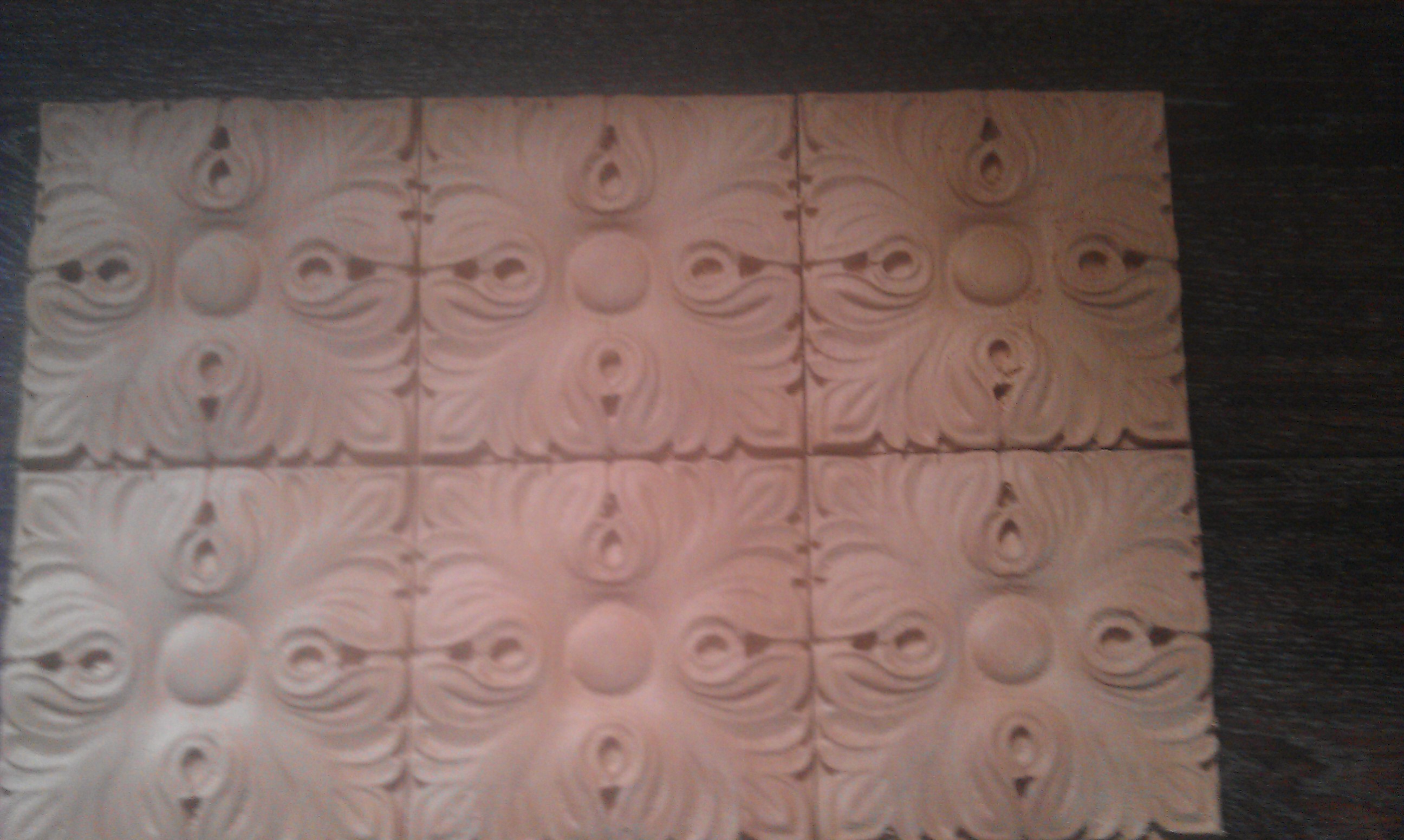

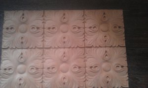

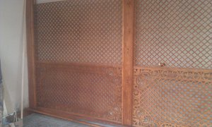

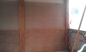

оживлю свою тему
вот результаты последних дней =)
IMAG0577.jpg (10646 просмотров) <a class='original' href='./download/file.php?id=77852&mode=view' target=_blank>Загрузить оригинал (604.86 КБ)</a>
IMAG0579.jpg (10646 просмотров) <a class='original' href='./download/file.php?id=77853&mode=view' target=_blank>Загрузить оригинал (580.56 КБ)</a>
image-f1f8163d7a197b6151b031f1e64d7ae07f00f352d14b4fd76a0f1a861b26fe48-V.jpg (10646 просмотров) <a class='original' href='./download/file.php?id=77854&mode=view' target=_blank>Загрузить оригинал (227.74 КБ)</a>

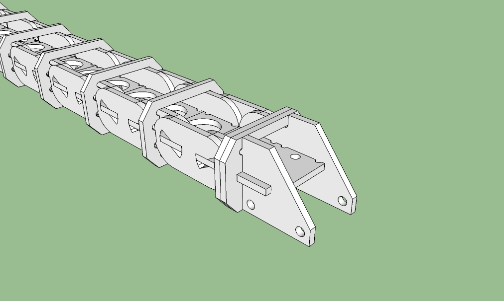

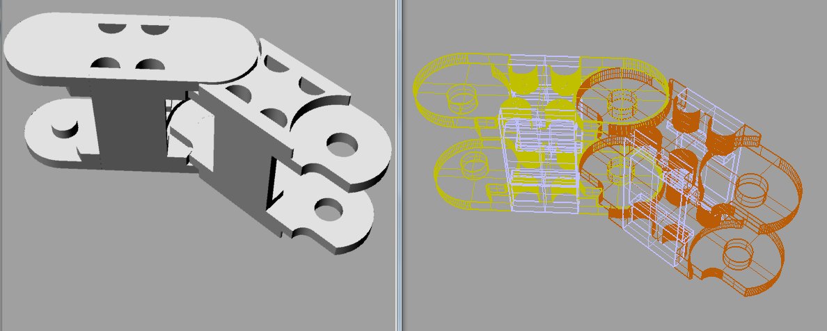

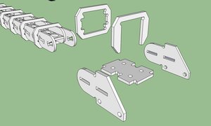

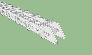

Будьте любезны, посоветуйте вариант кабельукладчика (материал и желательно чертежи). Попробовал вчера сделать из ПВХ 4мм, как то хлипко получается... Заранее благодарю.
путь в тысячу ли начинается с первого шага
NikolayUa24
Сообщения: 1407
Репутация: 256
Настоящее имя: Николай
Re: ЧПУ станок 3000х2000 на основе мечмейт
Сообщение NikolayUa24 »
Caponi писал(а):Будьте любезны, посоветуйте вариант кабельукладчика (материал и желательно чертежи). Попробовал вчера сделать из ПВХ 4мм, как то хлипко получается... Заранее благодарю.
Тот же ПВХ :wik:
01 (10539 просмотров) <a class='original' href='./download/file.php?id=78244&mode=view' target=_blank>Загрузить оригинал (151.99 КБ)</a>
01
01 (10539 просмотров) <a class='original' href='./download/file.php?id=78245&mode=view' target=_blank>Загрузить оригинал (130.63 КБ)</a>
01
02 (10535 просмотров) <a class='original' href='./download/file.php?id=78246&mode=view' target=_blank>Загрузить оригинал (71.56 КБ)</a>
02
01.rar
01
(268.4 КБ) 1486 скачиваний
02.rar
02
(1.29 МБ) 1614 скачиваний
http://www.cnc-club.ru/forum/viewtopic. ... 2&p=123324 - тут почитайте страницу, внизу чертежик

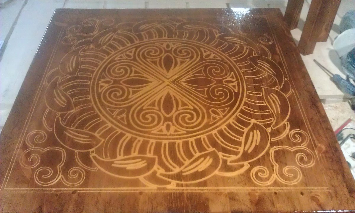

Осталось покрыть лаком и собрать
IMAG0597.jpg (10410 просмотров) <a class='original' href='./download/file.php?id=78740&mode=view' target=_blank>Загрузить оригинал (165.66 КБ)</a>

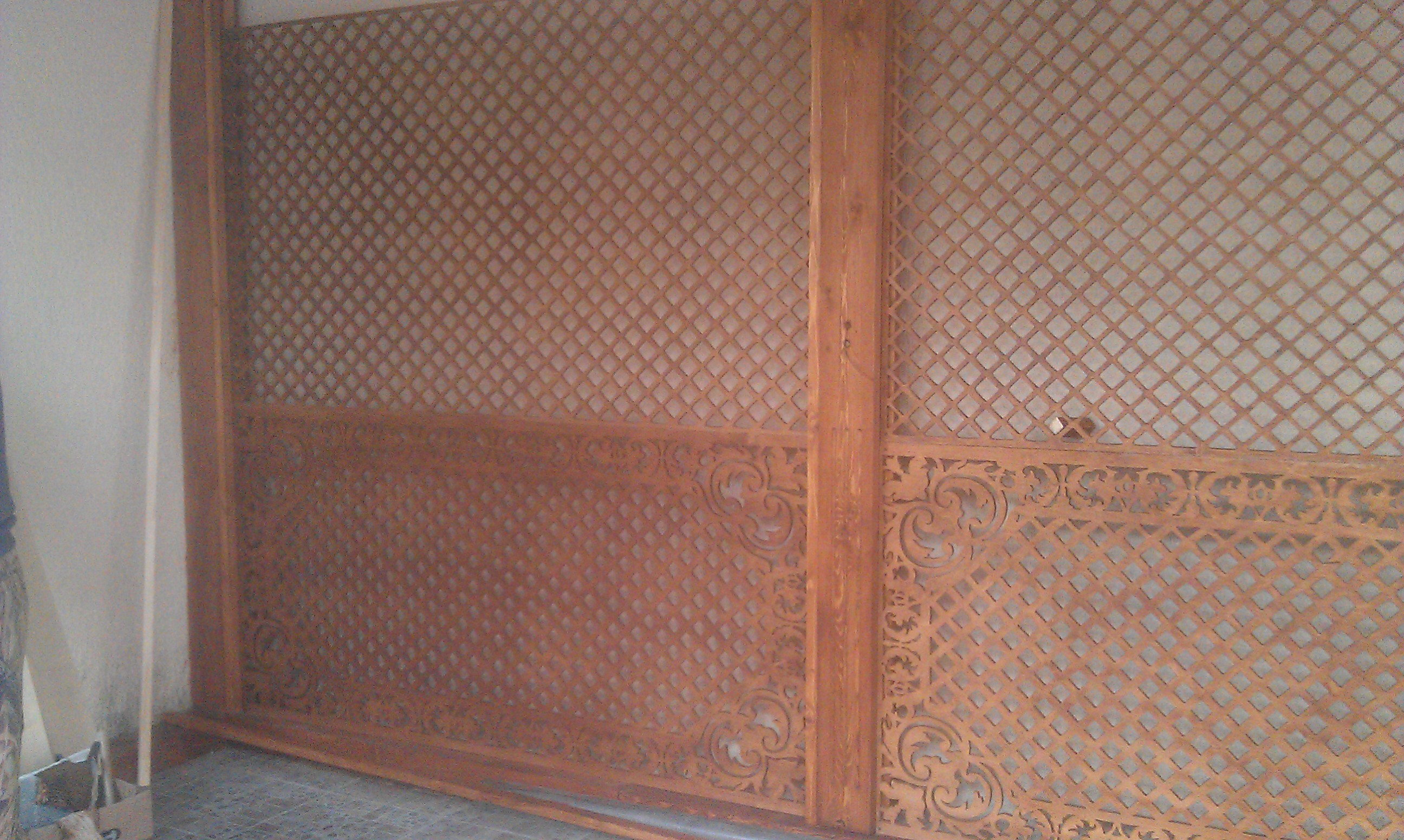

а вот тут начали собирать беседку

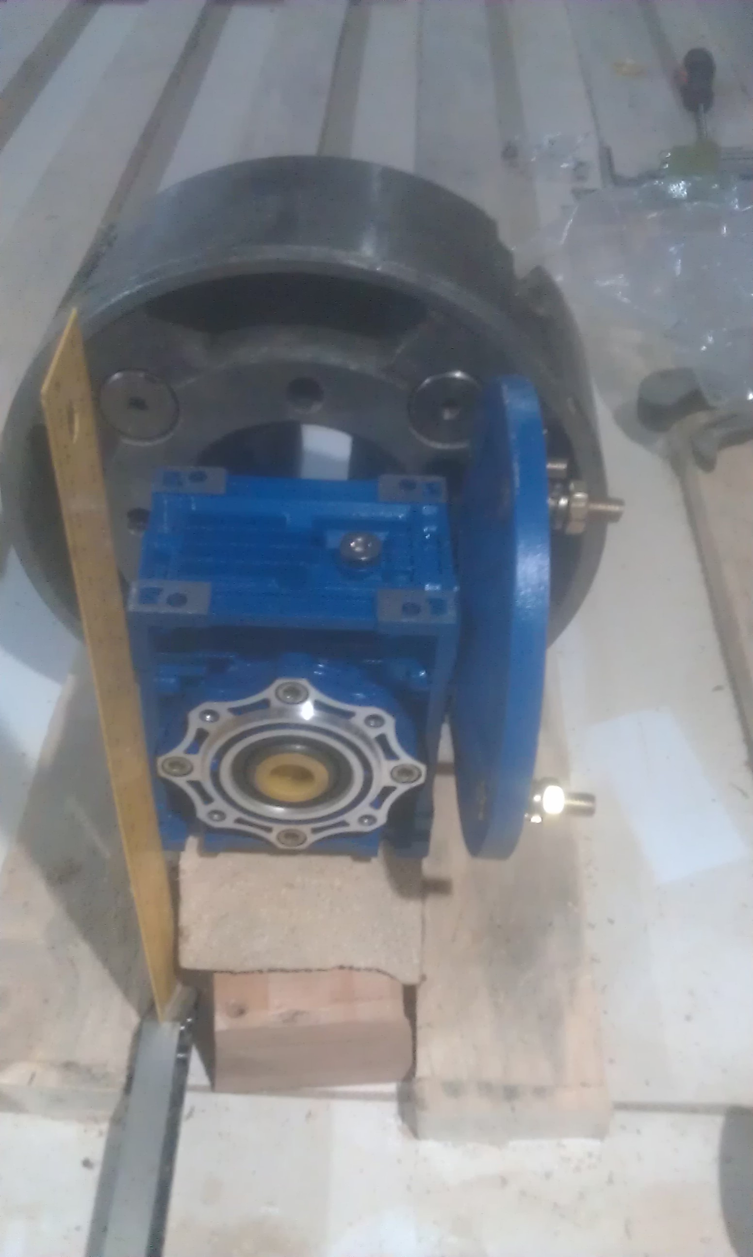

Забрал сегодня редуктор
Надо теперь думать как всё "подружить" =)
IMAG0631.jpg (10100 просмотров) <a class='original' href='./download/file.php?id=81161&mode=view' target=_blank>Загрузить оригинал (329.17 КБ)</a>
IMAG0632.jpg (10100 просмотров) <a class='original' href='./download/file.php?id=81162&mode=view' target=_blank>Загрузить оригинал (370.33 КБ)</a>
Caponi
Сообщения: 365
Зарегистрирован: 10 июн 2015, 16:30
Репутация: 68
Откуда: Санкт-Петербург/Новороссийск

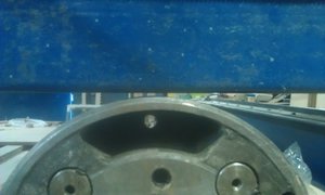

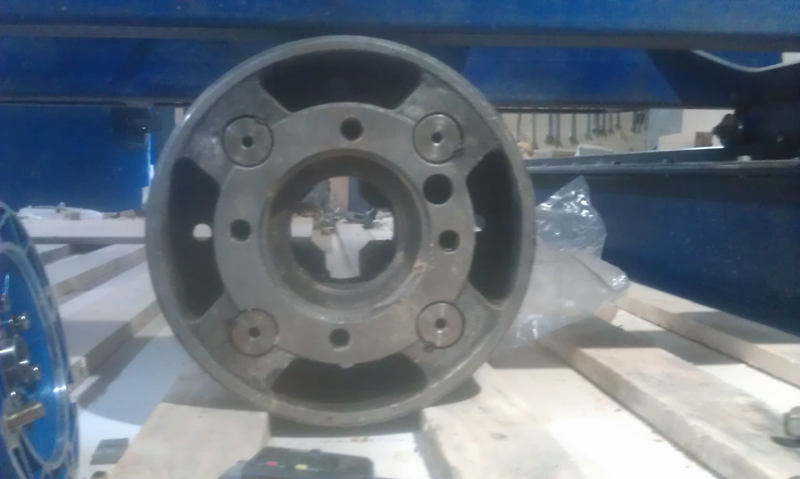

Сообщение Caponi »
зазор между порталом и патроном
IMAG0633.jpg (10058 просмотров) <a class='original' href='./download/file.php?id=81247&mode=view' target=_blank>Загрузить оригинал (353.51 КБ)</a>
IMAG0634.jpg (10058 просмотров) <a class='original' href='./download/file.php?id=81248&mode=view' target=_blank>Загрузить оригинал (355.59 КБ)</a>
