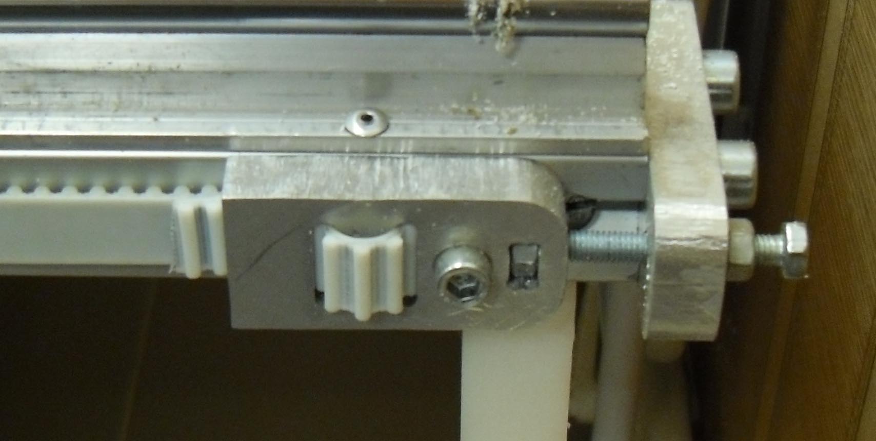

Ремень был изначально куплен с запасом в 2 раза, чтобы как раз и реализовать описанную в цитате конструкцию с контрасположенными зубцами. Но, что- то у меня не заладилось придумать систему натяжения для такого бутерброда, так чтобы ремень не пробивать болтом и не ослаблять его сильно. Как тут реализована система натяжения могу сфоткать и выложить дополнительно.

А на счет ремня - так его же просто за концы нужно натянуть и приклеить.

Добавил фото глухого конца и натяжителя ремня, еще раз привод - вид снизу и как все уместилось в блоке из-под системника, включая сам компьютер :)
