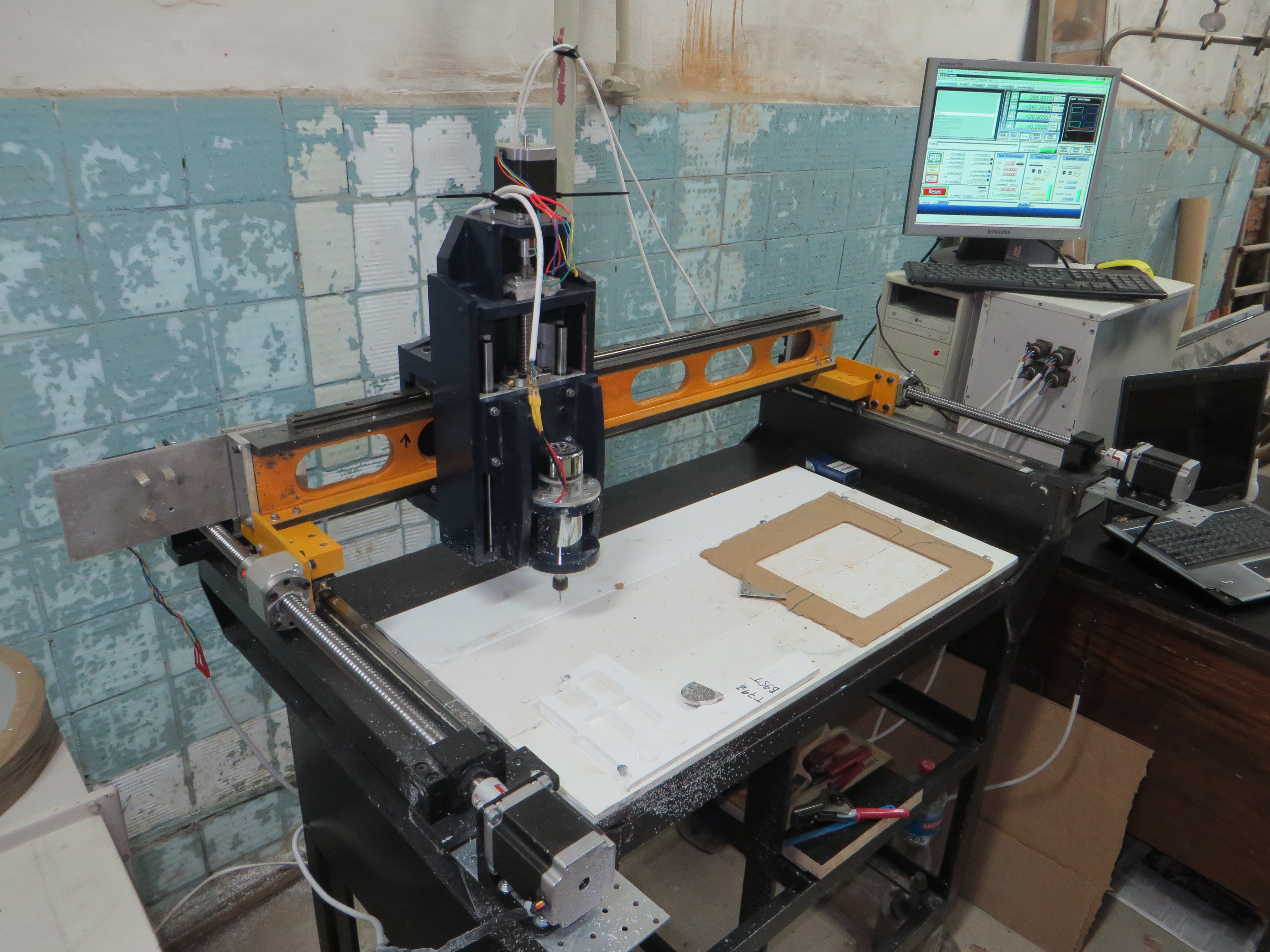

И я тоже станочек небольшой запилил (700х300х100)
Ershoff
Сообщения: 653
Репутация: 241
Откуда: Киев. Украина
Сообщение Ershoff »

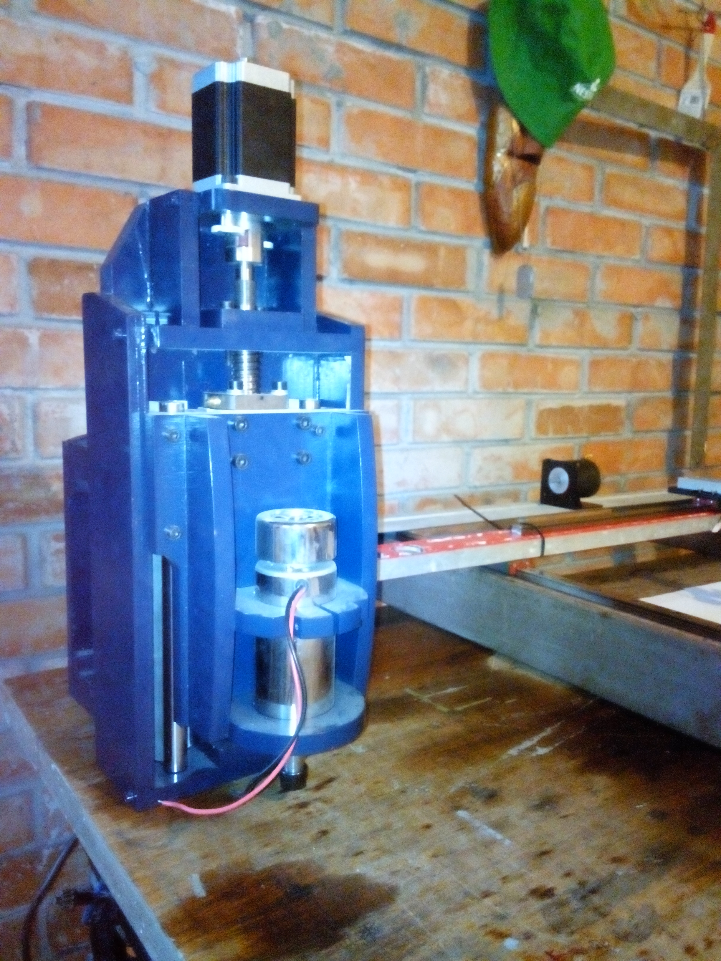

Скоро сказка сказывается, да не скоро дело делается - или что тут думать, прыгать надо.
Примерно года полтора назад решил я собрать станок поприличнее китайского,
много читал, мало думал, быстро принимал решения (не всегда правильные).
В разное время, под влиянием разных идей, покупал разные детали и всякий мерительный инструмент.
Когда деталей накопилось критическое количество и жареный петух клюнул в задницу
станок таки был построен, фактически на коленке, с помощью болгарки и дрели.(ну ещё сверлилка простенькая, да)
Ход своих мыслей вряд ли смогу описать, да и не нужно это.
Скажу одно - делал из того что было и без детального проекта.
Ну разве что ось Z относительно детально проработана.:)
Но таки сделал.

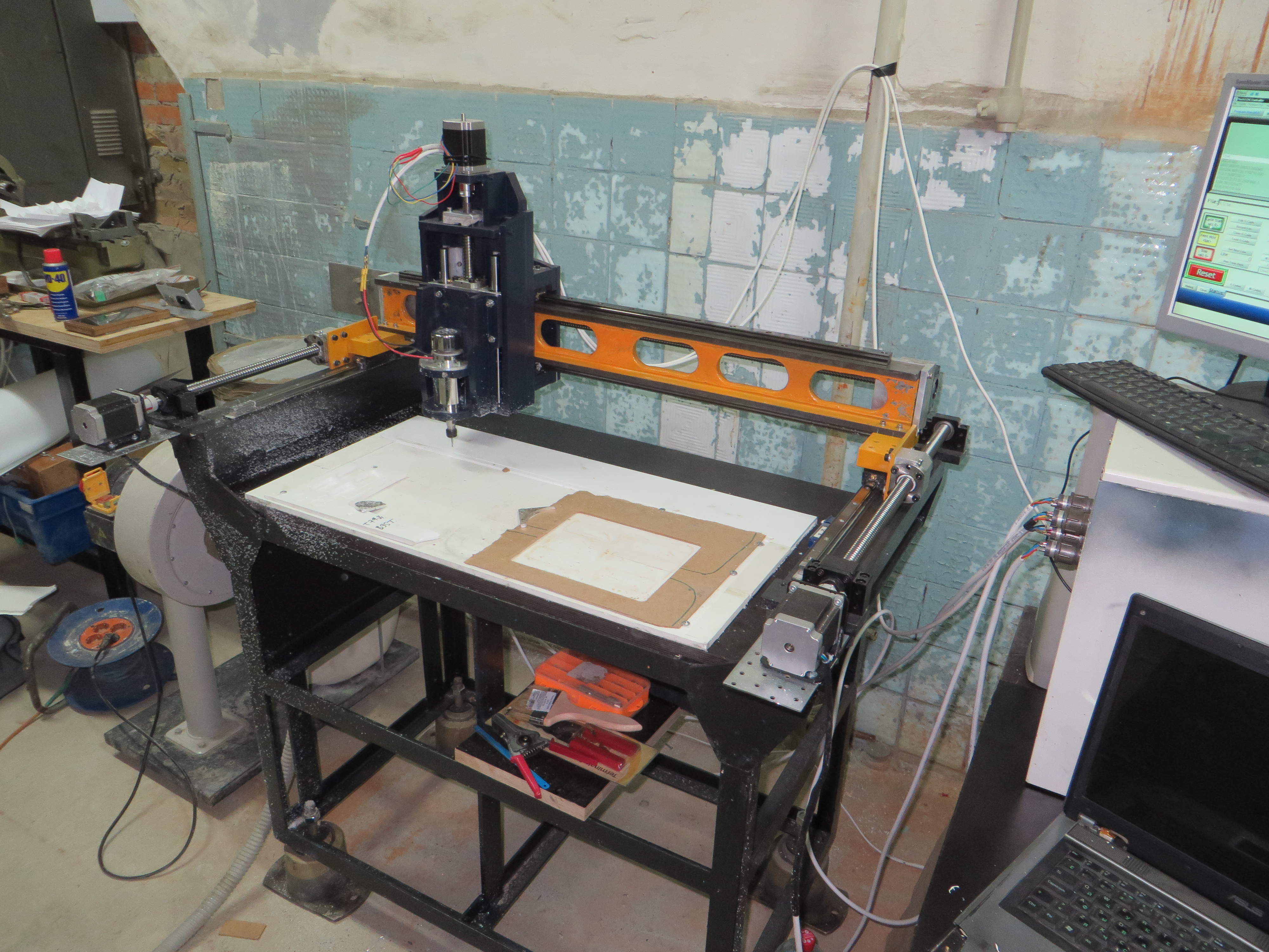

Комплектуха сборная солянка:
Стол из подручных железяк из метлома.(ну просто был уже готовый поленился делать новый из профтрубы):)
Ось Х - в девичестве чугуниевая поверочная линейка 1000х100х50, на ней - рельсы 20 мм IKO
Ось У - рельсы ТHK 15 мм
Ось Z - Круглые направляющие на валах с опорой 16 мм
Шпиндель дешёвый китайский 400 вт 12000 об(дрянь редкостная - биение на фрезе около десятки)
Винты 2005 С7 с длинной гайкой.(не из самых дешёвых)
Движки Nema 23 на 18 кг.
Система управления : 4хLeadshine DM556 + 5 осевая Breakout Board c полной опторазвязкой
БП Meanwell 48 V 10 A
Ну и естественно Мач3. (есть ещё NC Studio, но руки пока не доходят)
Скорости холостые 3 м/мин, ускорение 300 микрошаг 1/8. (можно и больше, но не особо нужно пока)
Рабочие по задачам.
Рабочее поле:
пока вышло 700х300х100
При дальнейшей модернизации увеличится до 800х500х150
Обрабатываемые материалы:
Основные задачи пластик, карбон, стеклотекстолит, деревяха.
Но дюраль тоже грызёт по 0.1 за проход
Чертежи, фото, видео станка:

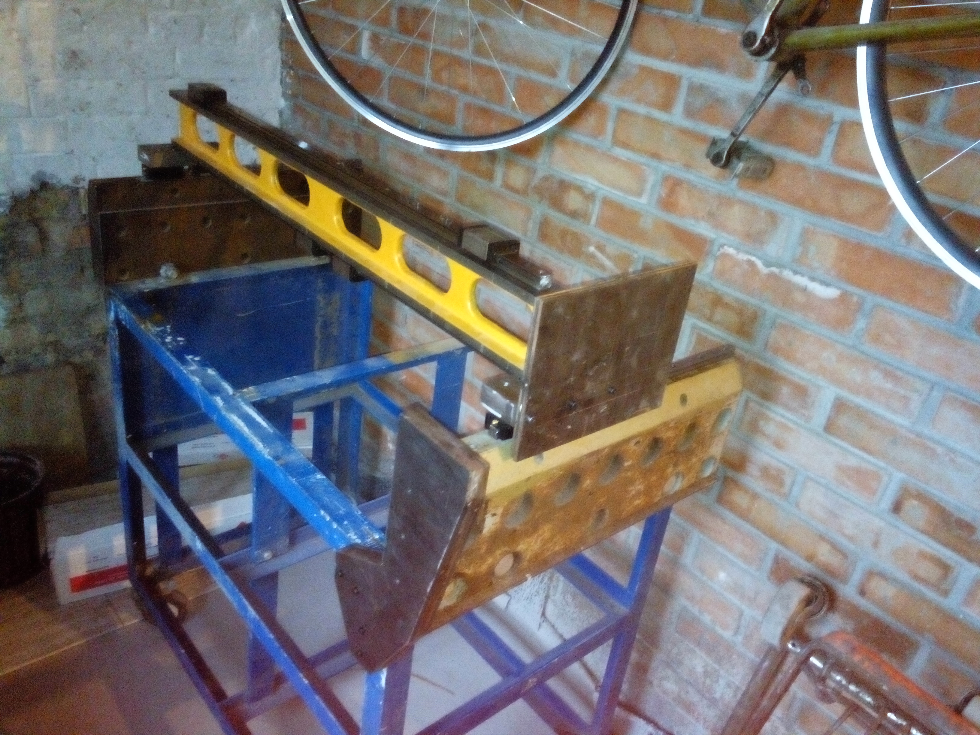

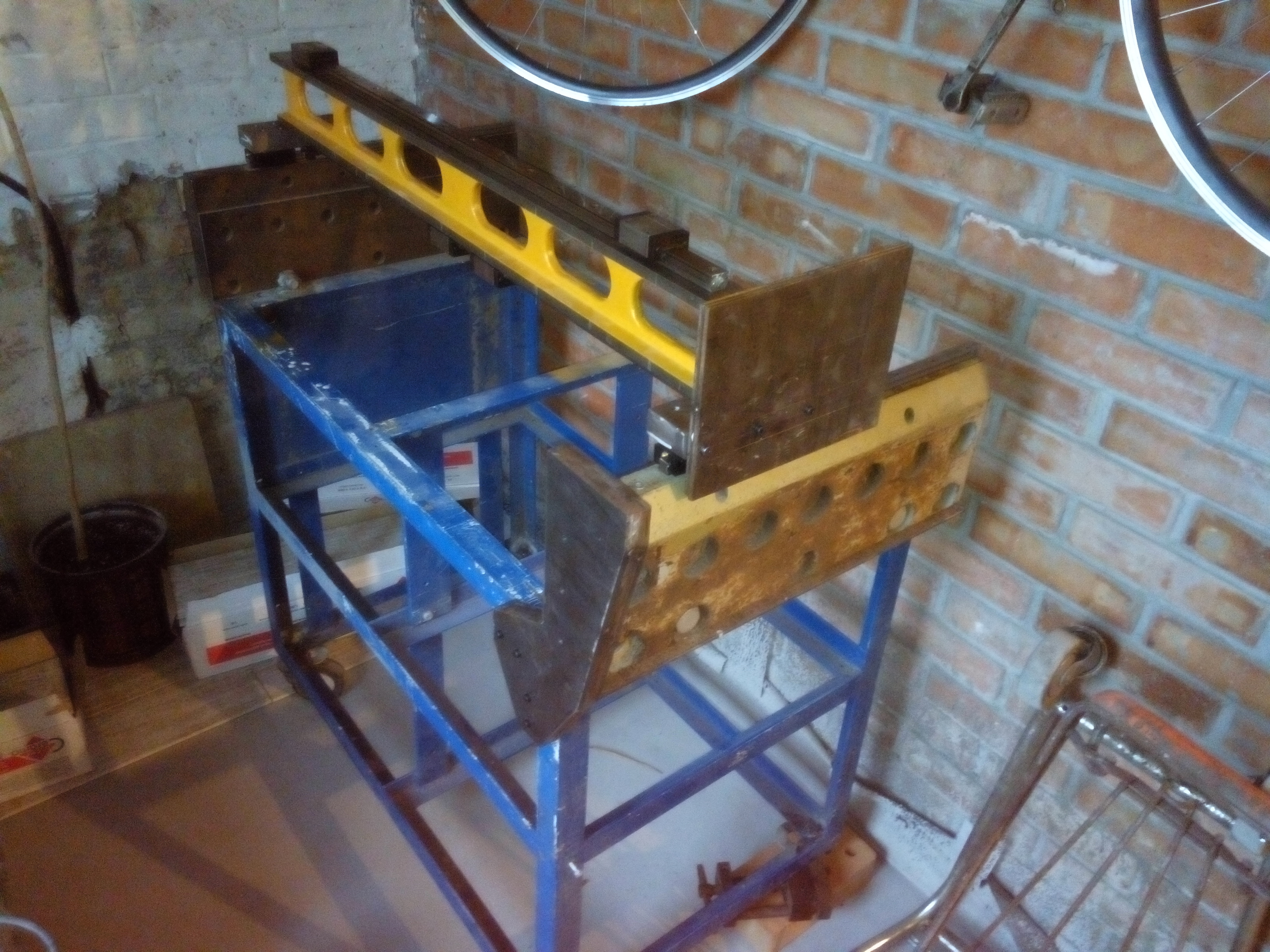

примерка (7970 просмотров) <a class='original' href='./download/file.php?id=73783&mode=view' target=_blank>Загрузить оригинал (2.96 МБ)</a>
примерка
IMG_20130407_022353.jpg (7970 просмотров) <a class='original' href='./download/file.php?id=73784&mode=view' target=_blank>Загрузить оригинал (2.85 МБ)</a>
ось Z в сборе (7970 просмотров) <a class='original' href='./download/file.php?id=73785&mode=view' target=_blank>Загрузить оригинал (2.96 МБ)</a>
ось Z в сборе
IMG_1637.JPG (7970 просмотров) <a class='original' href='./download/file.php?id=73786&mode=view' target=_blank>Загрузить оригинал (2.92 МБ)</a>
IMG_1639.JPG (7970 просмотров) <a class='original' href='./download/file.php?id=73787&mode=view' target=_blank>Загрузить оригинал (3.1 МБ)</a>
IMG_1640.JPG (7970 просмотров) <a class='original' href='./download/file.php?id=73788&mode=view' target=_blank>Загрузить оригинал (3.2 МБ)</a>

Что получилось:
Ну в принципе станок получился таки лучше старого китайца
А главное - все разнородные детали удалось совместить в единую
и, что немаловажно, работающую конструкцию.Всё это в домашних условиях,
без использования сторонней мехобработки.
Ну разве что ось Зет пилил на старом китайце.
Точность в целом достаточна -в десятку попадает, этого пока достаточно (в основном из-за хренового шпинделя)
Жесткость в целом лучше чем у старого китайца.
Круги режет круглые, квадраты квадратные.
Что не получилось:
Самое слабое место ось Z на валах + хреновый шпиндель.
В целом конструкция очень не продумана, но в ближайшие пол-года будет существенно доработана.
Например в планах увеличить ход по оси У до 500 мм (винт позволяет)
Ось Z сделаю из алюминия и поставлю водянку на 2.2 квт.

Ershoff писал(а):Самое слабое место ось Z на валах
а если выковырять валы и фпихнуть рельсы туды?
если она не из аллюминия , это ж сколько она весит?
Ershoff
Сообщения: 653
Репутация: 241
Re: И я тоже станочек небольшой запилил (700х300х100)
Сообщение Ershoff »
Не имеет смысла - вся эта синяя конструкция сделана из листового (13 мм толщина листа) искусственного камня. (кориан если что)
Суть - полиэфирная смола с наполнителем.
Материал хороший - но для других целей.
Можно было весь станок на валах делать и из этого материала, тогда был бы сбалансированный девайс,
но я сначала сделал ось зет ради эксперимента, а потом принял решение остальное делать из металла, а эта часть уже была готова
и как временное решение повесил её.
Просто пилить надо уже сейчас - пока посмотрю что к чему, дальше по потребностям.
Сейчас в процессе проработки ось Z из ала под 2.2 квт шпиндель.
Собственно собираюсь купить этот (уже брал на предыдущий станок) http://olx.ua/uk/obyavlenie/shpindel-2- ... 4e58aaa25b
Рельсы с У перекину на зет. А на У поставлю более длинные рельсы - как я писал - винты позволяют ещё 150-200 мм добавить в зависимости от конструкции.
пысы ну и финансовый вопрос тоже актуален - нужно денег добавить, чтобы хорошо было. Пока не готов.
Цены на материалы, на шпиндель нормальный и на нормальные рельсы (того же класса что и на других осях) сами знаете.
пыпысы общий вес У+Z около 35 кг. кориан по весу как ал примерно.

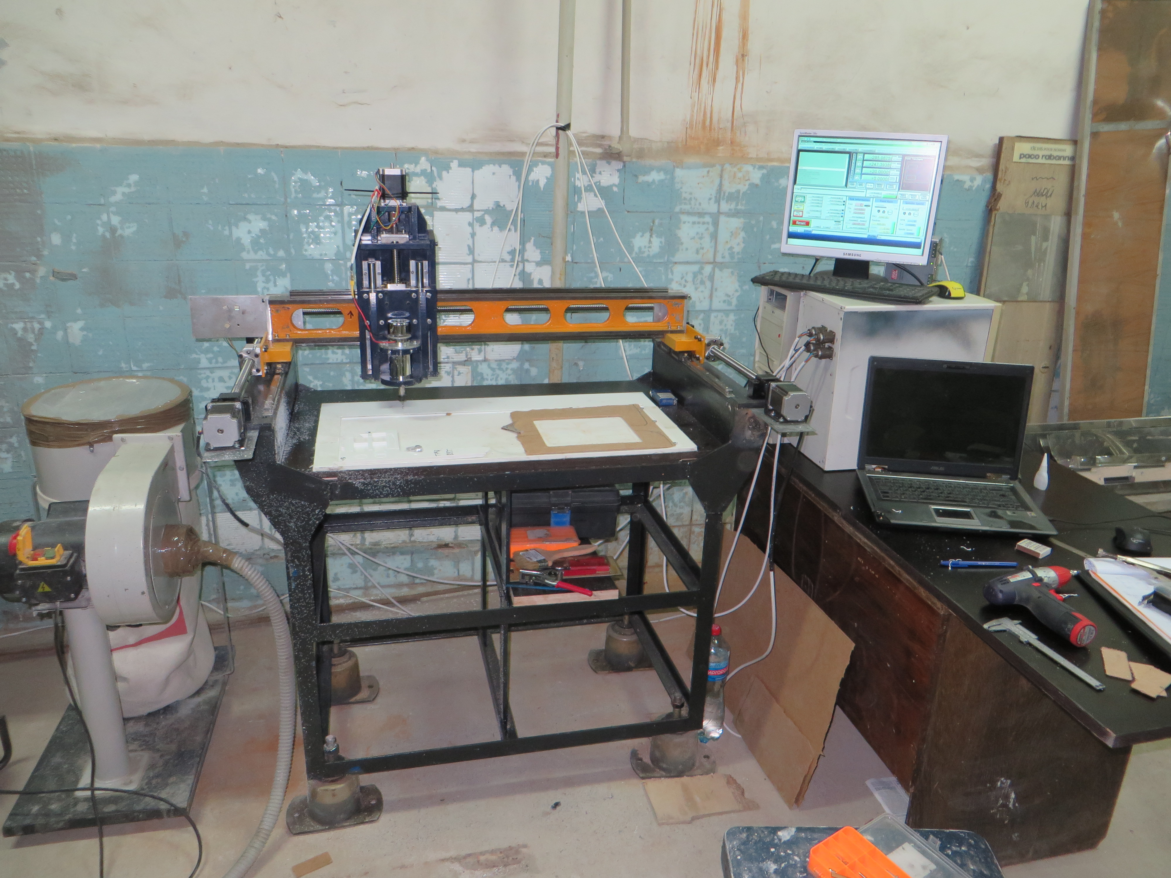

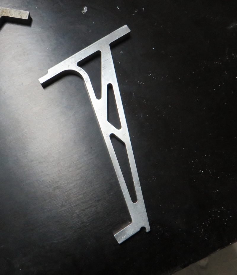

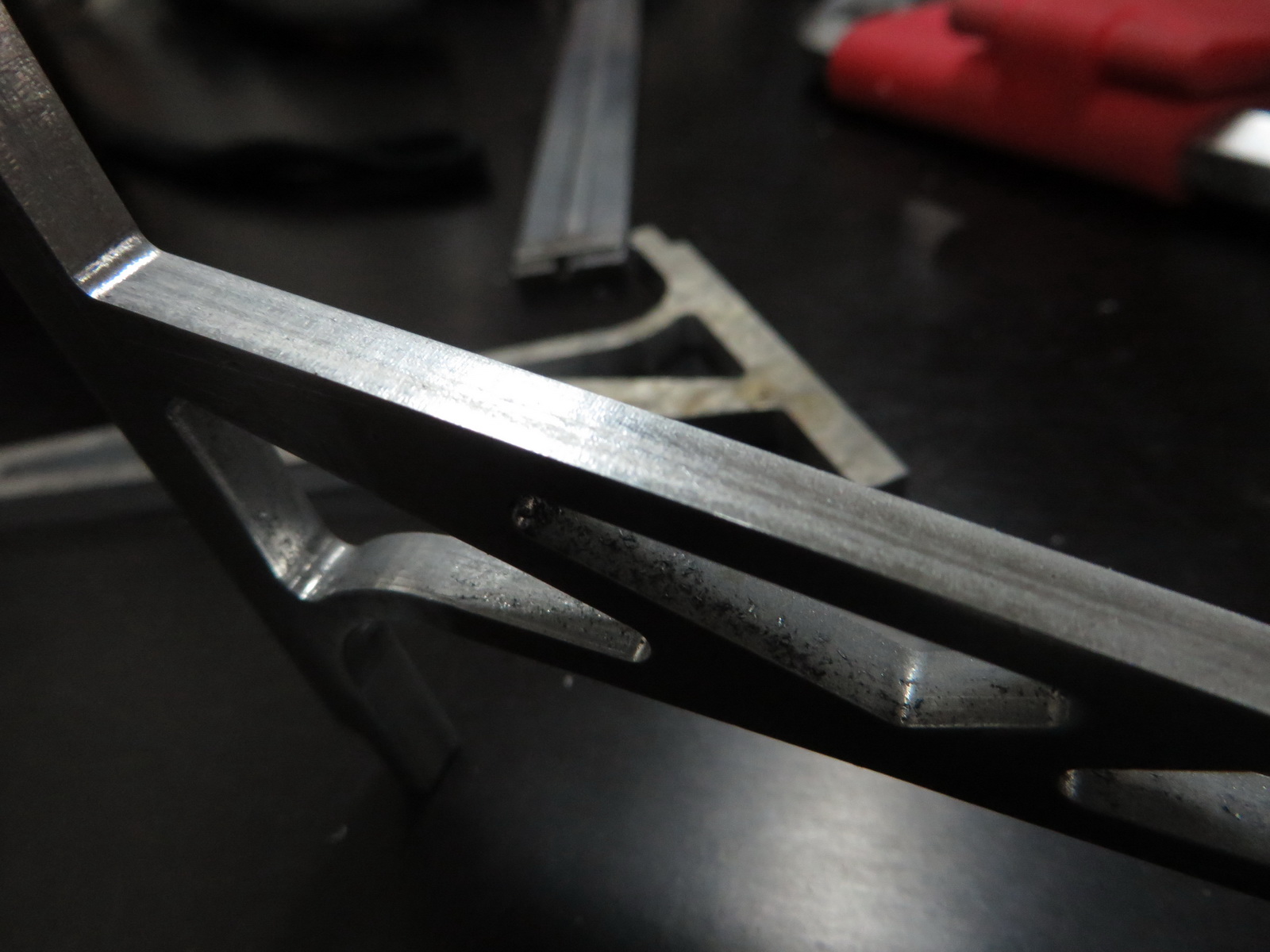

Пластик, пластик, а нада люминь пилить.
Да по десяточке, 12000 об\мин, 800 подача, долго но пилит.
Получается более-менее.
IMG_1657.jpg (7690 просмотров) <a class='original' href='./download/file.php?id=74576&mode=view' target=_blank>Загрузить оригинал (183.49 КБ)</a>
IMG_1659.jpg (7690 просмотров) <a class='original' href='./download/file.php?id=74577&mode=view' target=_blank>Загрузить оригинал (230 КБ)</a>
IMG_1661.jpg (7690 просмотров) <a class='original' href='./download/file.php?id=74578&mode=view' target=_blank>Загрузить оригинал (351.02 КБ)</a>

rage писал(а):Мне кажется на вашем станочке можно и побыстрее и поглубже :)
увы :( пока нельзя... разве что торцевать получается всей рабочей частью, но всё равно съём не более 0.1
Ось Z хлипкая - начинаются вибрации и фреза рано или поздно ломается ....
Данный режим подобран ценой 6-ти поломанных фрез и пока самый оптимальный.
по фанере,пвх,мдф,дсп таки да, вполне 2000 мм/мин может работать.
Акрил и карбон пока не пилил.
Стеклопластик тоже нормально пилит, (хотя очень хочется оборотов шпинделя добавить, на старом китайце пилил на 15-20 000,
а с этим ограничен 12 000 )

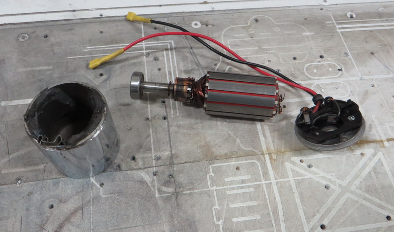

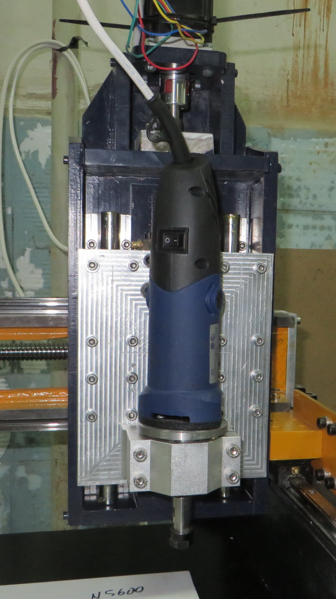

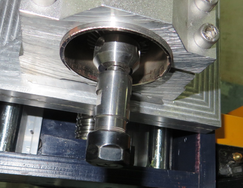

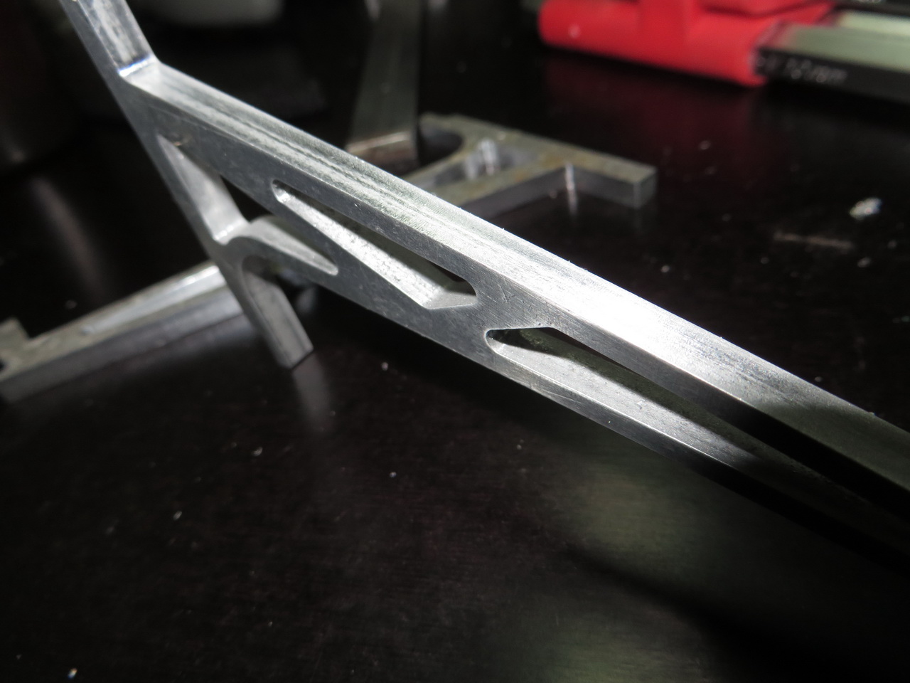

Роботы делают роботов- решил заменить переднюю панель оси Z на алюминиевую и добавить ещё пару подшипников :)
В процессе китаешпиндель приказал долго жить - пообрывало обмотки - припапаять на место не удалось.
Долго думал, решил опять такой же не покупать - решил закрыть проблему минимальными средствами.
Приобрёл китайский же дремель на 400 вт (таким пользовался - хоть и шлак,
но вполне себе вариант и питание 220 и регулировка оборотов - а мне как раз хотелось больше 12000)
Предыдущий девайс распилил на запчасти (из корпуса изготовил крепление)
Цангу безжалостно отпилил и намертво зажал в патрон дремеля (не корячиться же с патроном, если есть нормальные цанги)
Биения сильно не увеличились, так что как промежуточный, результат вполне.
Ну и всё высшеописанное установил.
Процесс идёт короче.
Безжалостно разделанный шпиндель :) (7455 просмотров) <a class='original' href='./download/file.php?id=76475&mode=view' target=_blank>Загрузить оригинал (148.23 КБ)</a>
Новая передняя панель оси зет. (7455 просмотров) <a class='original' href='./download/file.php?id=76476&mode=view' target=_blank>Загрузить оригинал (278.32 КБ)</a>
Запчасти :) (7455 просмотров) <a class='original' href='./download/file.php?id=76477&mode=view' target=_blank>Загрузить оригинал (197.24 КБ)</a>
Запчасти :)

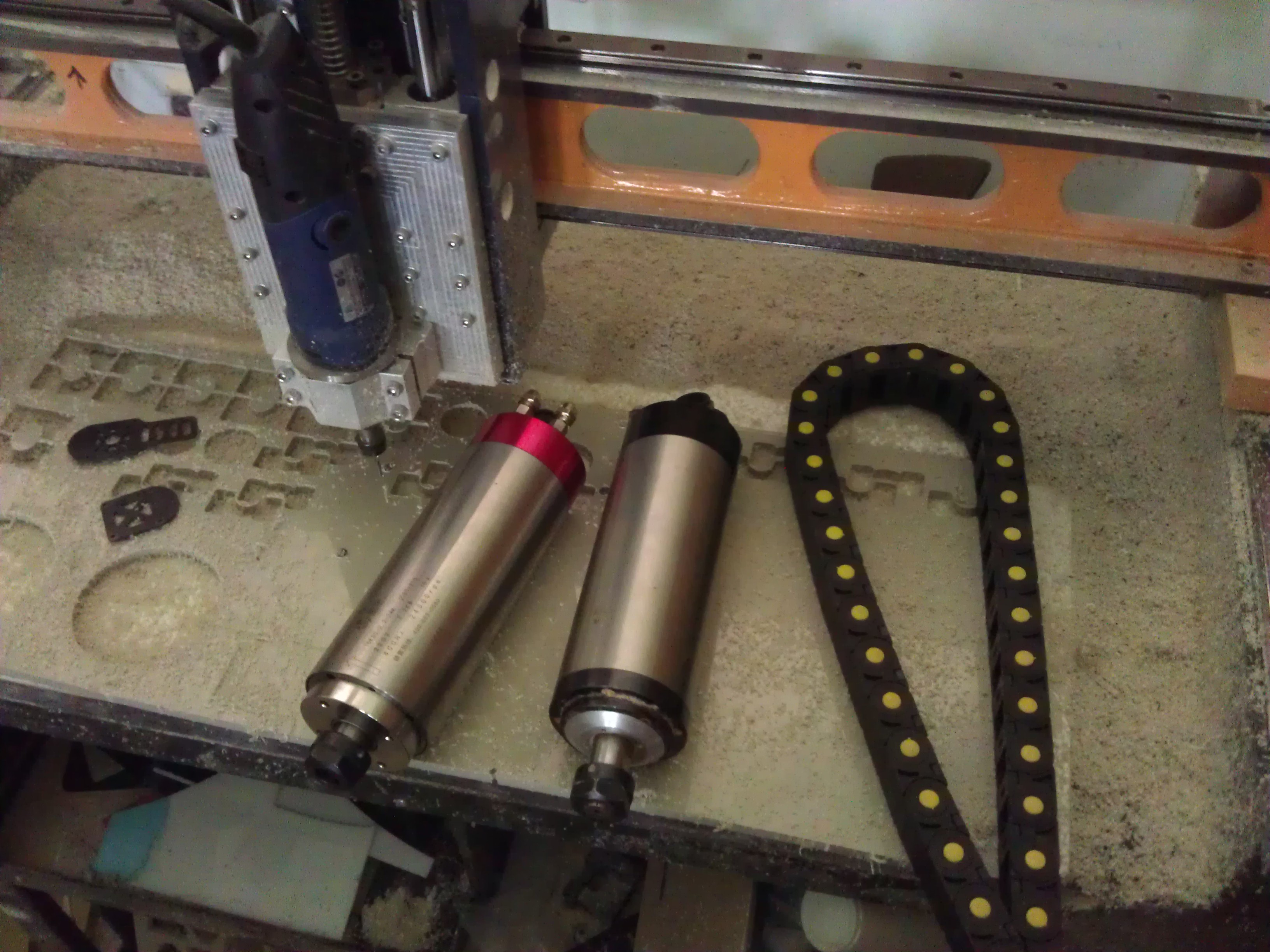

Всем доброго времени суток.

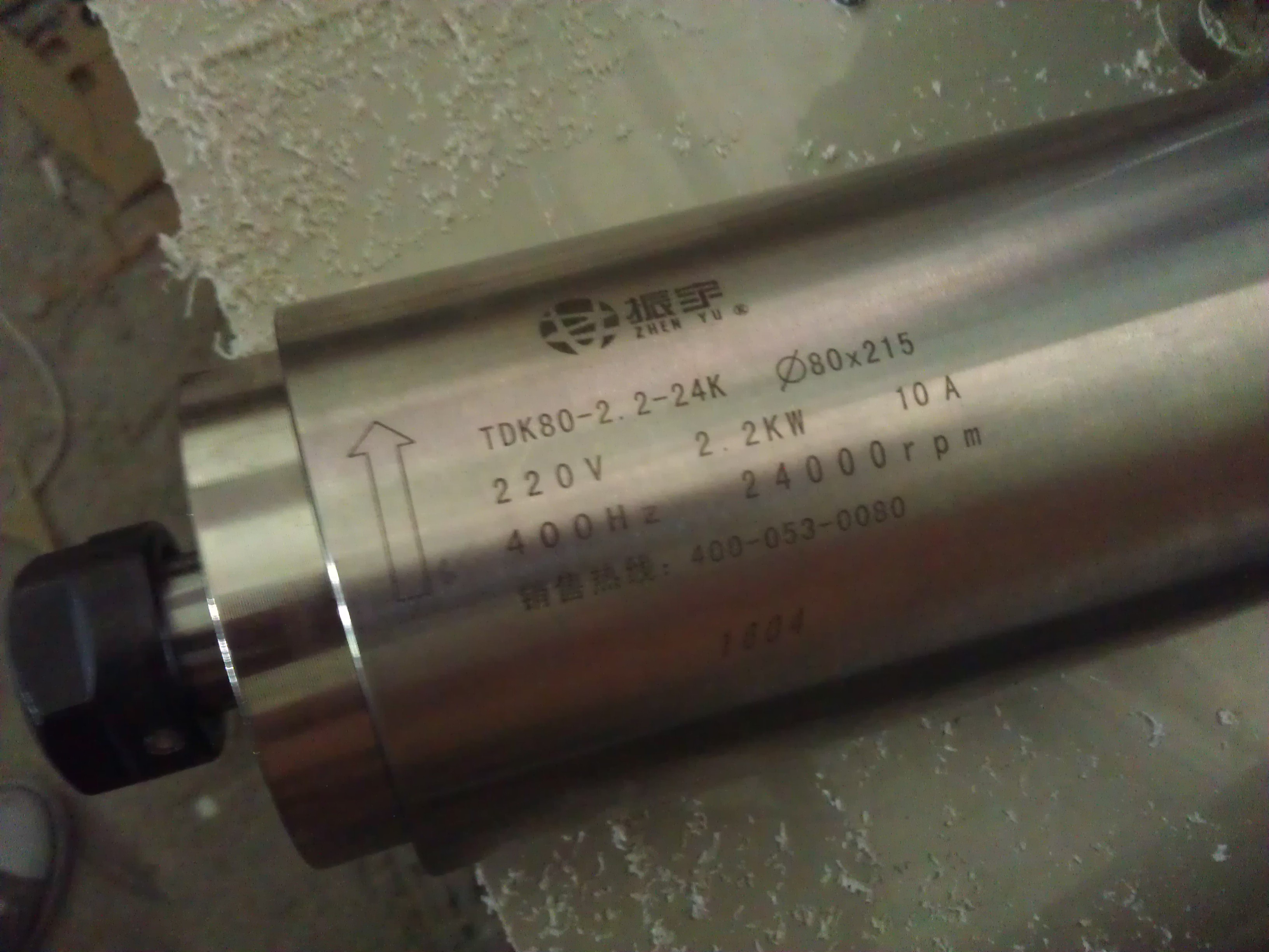

Подошло у меня время прикупить нормальный шпиндель - вроде и определился давно с моделью - чуть выше ссылка есть.
Ну типа 2.2 водянка ЕР20 и тэдэ, и вроде уже покупал у этого продавца и вроде всё устраивает.
Но почитав тут соседние темы - подумал - может шпиндель таки стандартный китайский TDK на 4 подшипниках
а вот частотник взять получше да с векторным режимом - и вот мучаюсь теперь.
Из приличных брендов не сильно пугающих ценой вроде как подходят Delta VFD-E 2.2 квт
или Hyundai N100-022HF
или Hitachi WJ200-022SF
Коллеги прошу вашей помощи - поскольку мозг закипает :)
Ershoff
Сообщения: 653
Репутация: 241
Сообщение Ershoff »
Ну раз никто не в курсе то я принимаю волевое решение брать частотник Delta VFD-E 2.2 квт векторный.

Обновочки :)
Один шпинделёк новый, второй с подубитыми подшипниками - вроде и не нужен но хай буде как подменный,
всяко лучше чем то что стоит сейчас ...
IMAG0162.jpg (6867 просмотров) <a class='original' href='./download/file.php?id=86351&mode=view' target=_blank>Загрузить оригинал (1.13 МБ)</a>
IMAG0164.jpg (6867 просмотров) <a class='original' href='./download/file.php?id=86352&mode=view' target=_blank>Загрузить оригинал (856.59 КБ)</a>
den_sibirskiy
Сообщения: 1655
Репутация: 349
Настоящее имя: Ден
Откуда: Иркутск
Сообщение den_sibirskiy »
Ershoff писал(а): второй с подубитыми подшипниками - вроде и не нужен но хай буде как подменный,
Как не нужен, меняй подшипники сгодится еще
Ershoff
Сообщения: 653
Репутация: 241
Сообщение Ershoff »
Ну ехал-то я за одним, а вон оно как вышло :)
Увидел, послушал ну и решил, что надо брать.
Да и не так он сильно воет, если честно :) (короче как подменный точно пойдёт)
завтра биение надо померять будет.
Если ещё подшипники занедорого найти то можно считать, что жизнь удалась.
