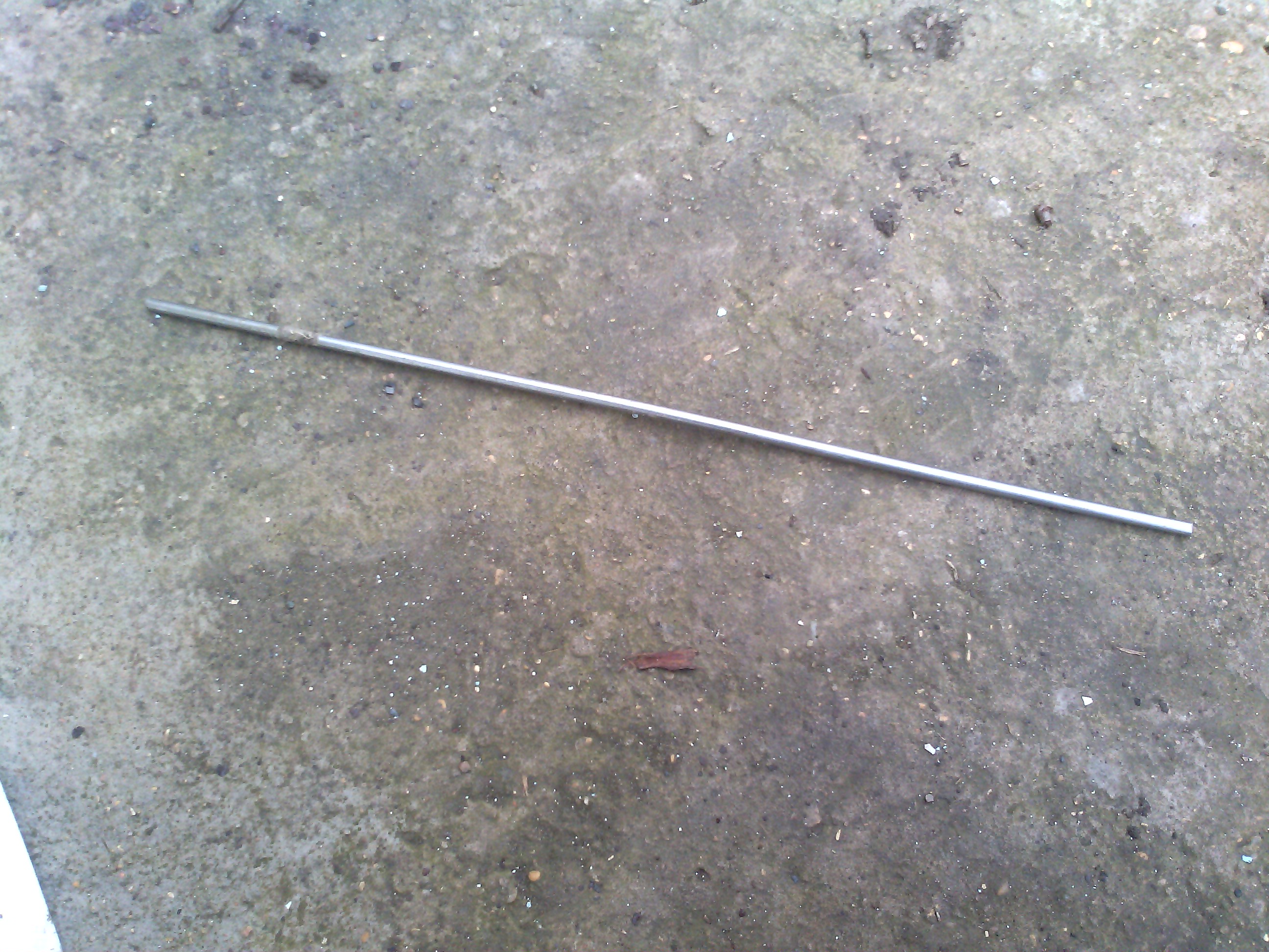

-Практически не ограниченное количество (где то метров 200) вот такова вот нержавеющего прутка диаметром 7-8 мм понятно что кривой, но ровные куски найти можно.

1)Меня интересует нужный запас прочности для фрезера, так сказать минимум.
2)Хватит ли валов 8 мм для фрезера с дремингом - если да то сколько их нужно будет ставить :thinking:

Блин а что , если взять купить черновой вал 15 к примеру и повести к токарю сточить до 12 , и пастой гои?

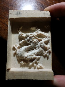

Пожелания : Ну хотелось что бы он делал что то вроде вот это го
ну думаю вы поняли (P.s думаю ксенон (Daniel) не будет против размещения его картины).
Ну в общем как то так...

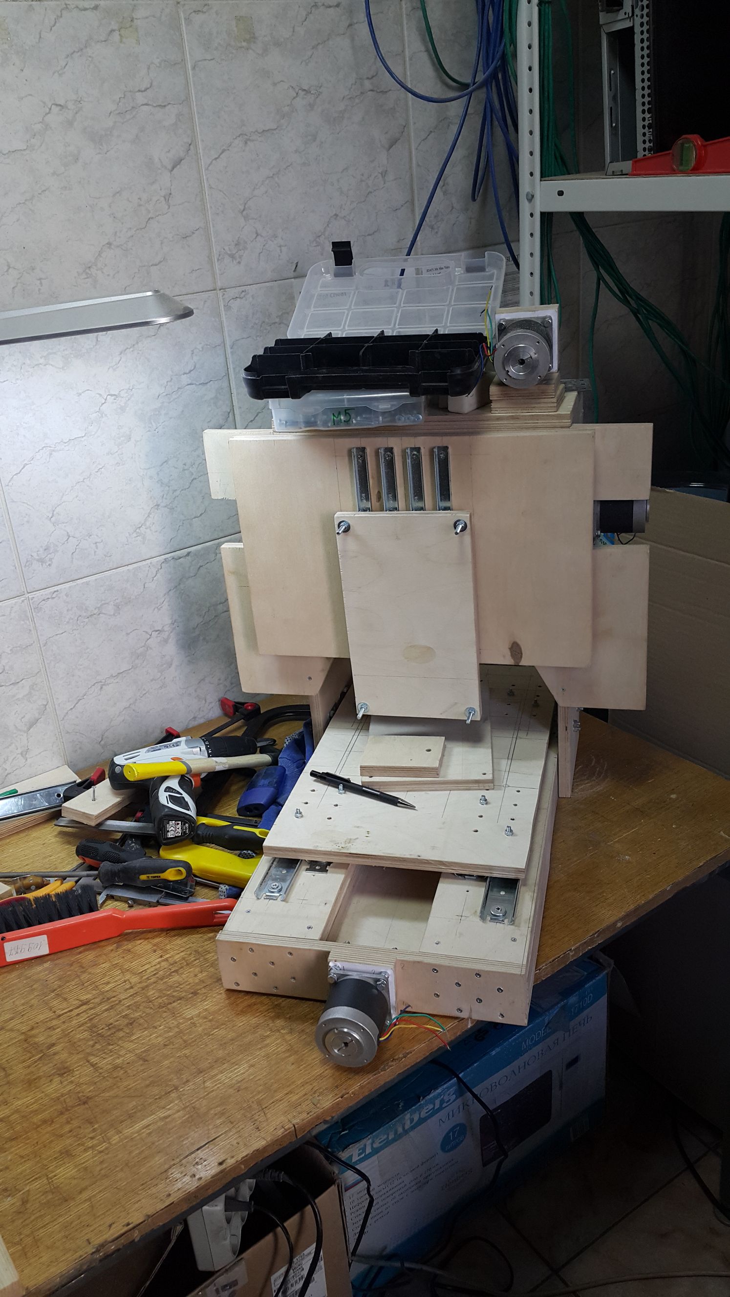

Vladislav26rus писал(а):давайте опираться на сумму в 10 000 р не больше...
лучше не надо вообще тратить. Фрезер = жесткость, если только речь не идет о фрезеровке пенопласта...
3 мотора нема17 - 3 тыщи, драйвера - 3 тыщи, бп комповое б/у - 1000-1500, какой нибудь дремель - 3000 и все, бюджет уже закончился... если все это положить на стол, то крутиться оно будет, но фрезеровать - скорее всего нет, так как нужна еще механика.
Даже если собирать из фанеры, мебельных направляющих и строительных шпилек - нужно еще тыщи 3, с учетом того, что есть какой нибудь инструмент, чтобы это все собрать в кучу.
20151021_135216.jpg (3913 просмотров) <a class='original' href='./download/file.php?id=76741&mode=view' target=_blank>Загрузить оригинал (509.42 КБ)</a>
И вот после того, как все это чудо собрано, приходит понимание того, что деньги выброшены на ветер )))) Так как через пару дней все начинает дико люфтить и люфт на мебельных направляющих просто не убрать. А точность ±1-2мм визуально очень заметна и глаз раздражает очень сильно.

к этому надо дойти, я тоже начал с глобальной идеи победить всех при помощи фанеры и строительной шпильки. Прозрение пришло после того, как собрал все это и попробовал... Поэтому считаю, что в таких случаях крайне полезно собрать станок из "шишек и веток", дабы четко понять, как делать не нужно. И потом уже с пониманием дела приступить к сборке чего то более вменяемого.

Верно, но в таком случае нужно сделать, чтобы понять. По другому никак.
