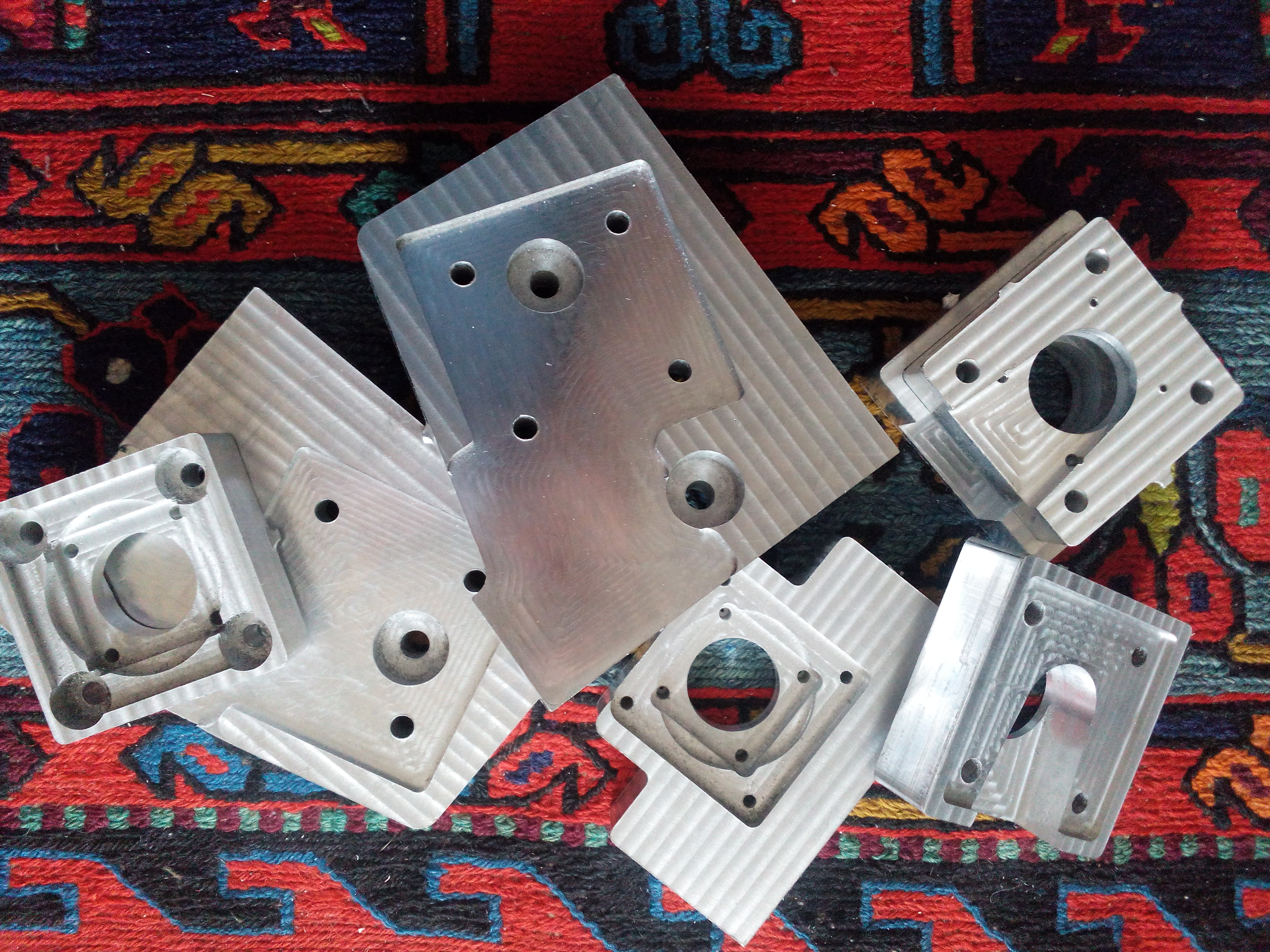

Первые детальки из д16. Из плиты 25мм. Кронштейны, под серво приводы.
Работа участника данного форума, автор Rustysand.

Провалился- имел ввиду длиные детали с погрешностью вышли. Хотел как можно лучше, а получилось не совсем как надо. Разоряться то что, в кредиты не лезу, просто времени много ушло бездарно...
Буду менять проект. Под рельсы канавки убрать. 1250мм чтоб не повело, нужно хорошо постараться. Сложно добиться одинаковой толщины плиты на всей длине.
Думаю нужно шлифовать поверхности и канавки убрать.
