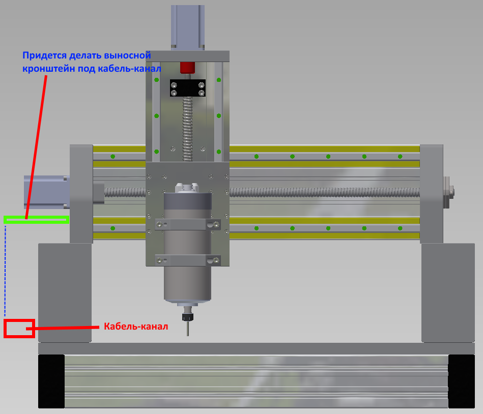

shalek, так а Вы у себя в проекте как решили кабели прокладывать?
Сообщения: 3023
Re: Фрезерный по дюрали 400х400 [Квадрат]
trafbite писал(а):shalek, так а Вы у себя в проекте как решили кабели прокладывать?
Классическим способом. По порталу сверху пущу (прямо на прфиле) и сбоку портала на уголок. Все при помощи кабелеукладчика. Чего мудрить. На Z наверное не буду ставить.

shalek писал(а): Классическим способом. По порталу сверху пущу (прямо на прфиле) и сбоку портала на уголок. Все при помощи кабелеукладчика. Чего мудрить. На Z наверное не буду ставить.
При таком варианте кронштейн на боковине портала под кабель-канал будет длинным :)

Сообщения: 3023
trafbite писал(а):При таком варианте кронштейн на боковине портала под кабель-канал будет длинным
места хватит. Вот как на теперешнем, так приблизительно и будет.

Ну, только здесь кабель-канал вплотную к боковине портала, а там придется удлинять за несущий профиль боковины портала. Ну так да, смысл понятен.
Сообщения: 3023
trafbite писал(а):Ну, только здесь кабель-канал вплотную к боковине портала
так он и прикручен верхом за боковину. а нижний прикручен за то, на чем лежит.

Вот я о чем:

Сообщения: 3023
Это детали. По месту определишься. У меня немного больше места.
