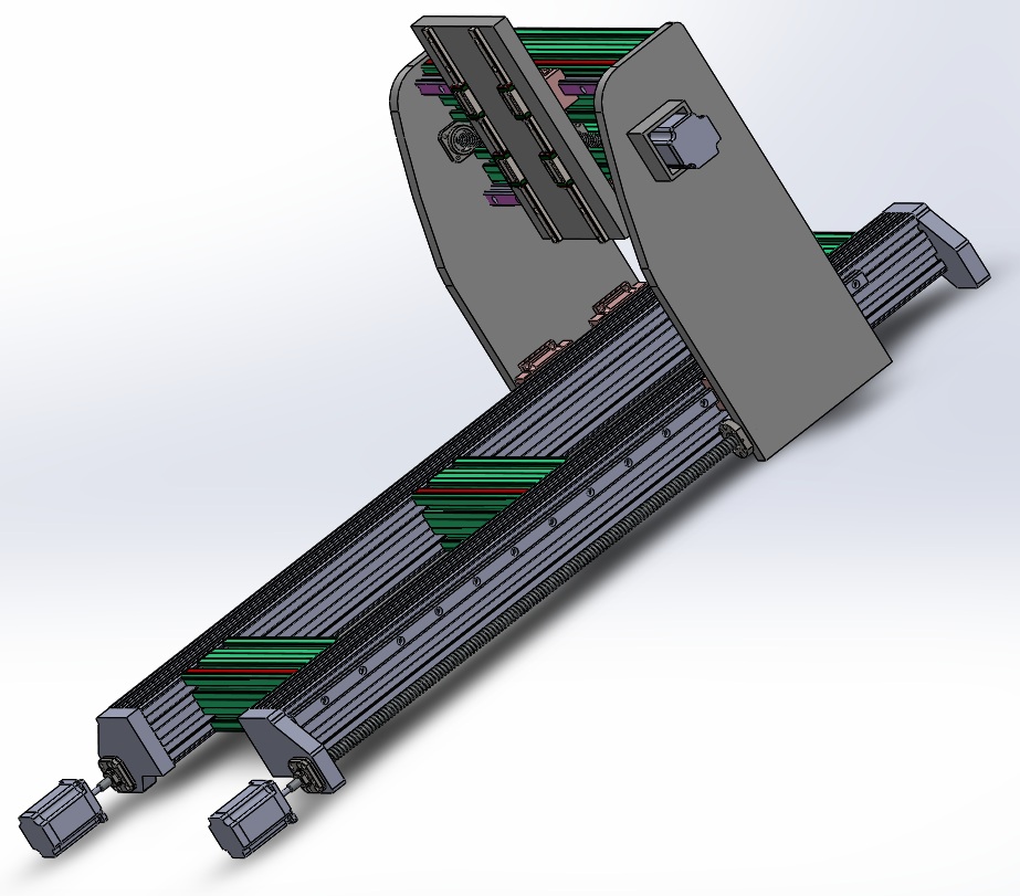

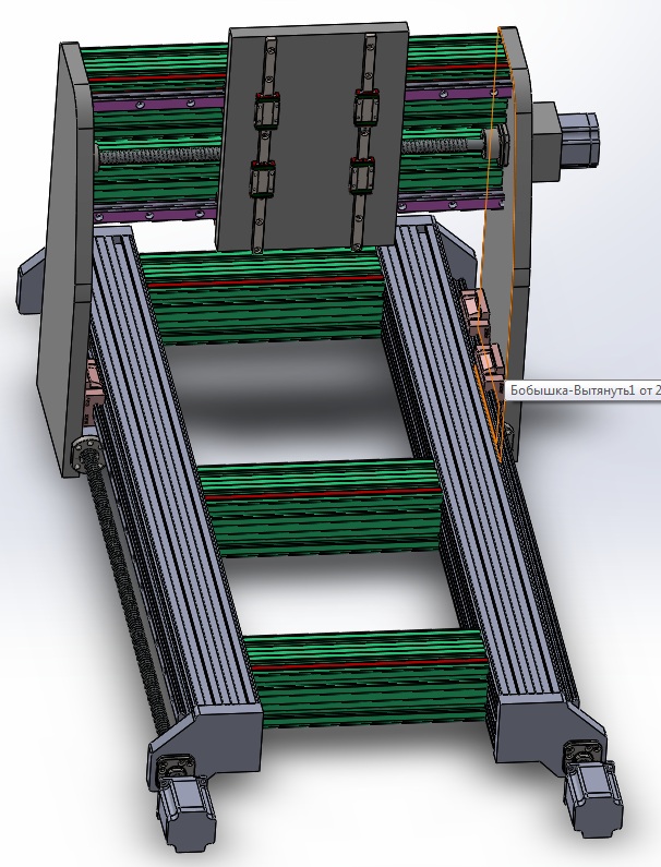

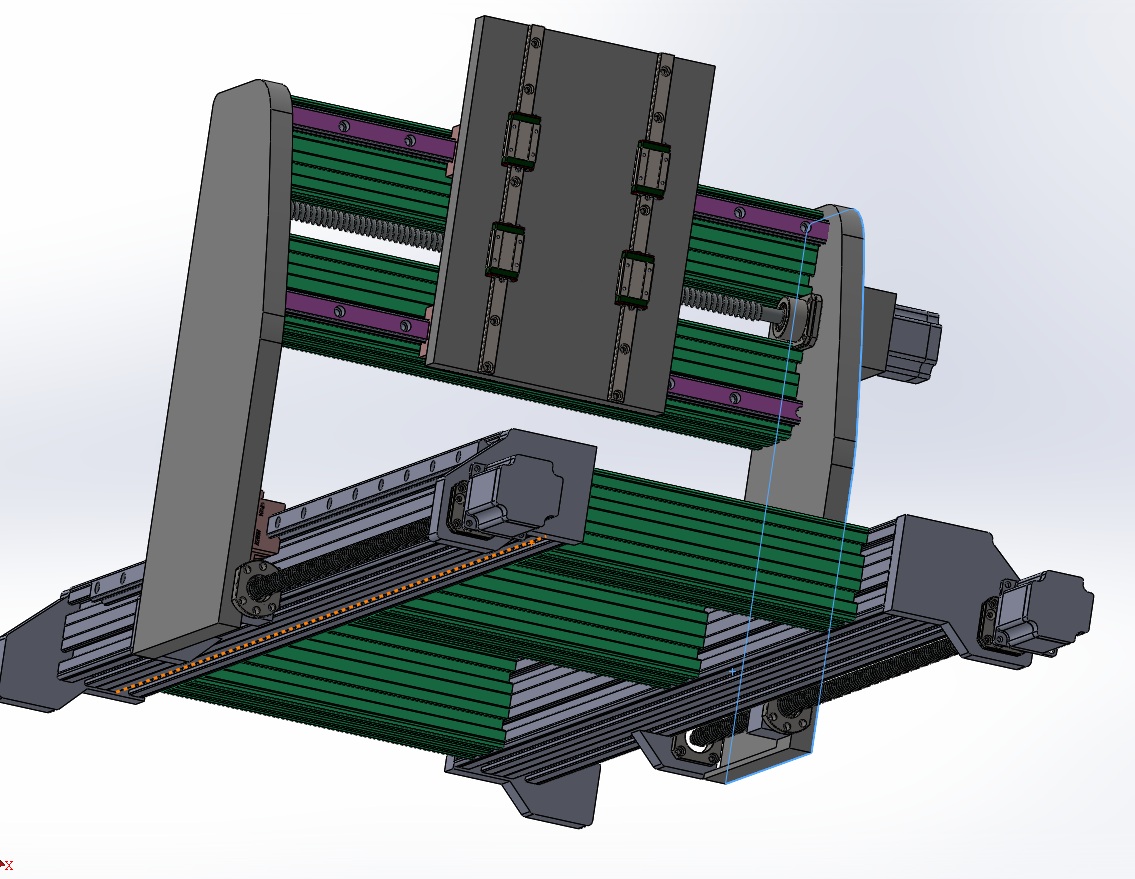

Переделал модель под имеющееся железо- теперь станок выглядит узким, да и пофиг. Деталей минимум, что радует.

Может лутше докупить немного профиля и зделать нормально?

frezeryga писал(а):Может лутше докупить немного профиля и зделать нормально?
Что именно?
Re: 100500-я просьба оценить компоновку станка
Хотя бы портал цельный, а не из двух профилей.
Цельный портал и нужного размера рабочее поле. Нужно брать железки под задачи а не изменять задачи под железки что черевато в пустую потрачеными деньгами и временем.

Значит придется выкинуть. У меня как раз есть специальное ведро для железок не под задачи. А если серьезно- я же пытаюсь сделать лучшее из того, что есть у меня в наличии, не ставя при этом сверхцелей вроде фрезеровки стали или алюминия. Для дерева будет нормально, я думаю.
Аппетит приходит во время еды. Нужно делать с запасом на вырост немного. На этом станке можно будет неспеша но с нормальным качеством поверхности обрабатывать дюраль если сделать понормальному и недопускать мыслей типа для деревяшек и так сойдет. Ну и деревяшки разные бывают и жесткость там тоже нужна.
моторы лутше сзади расположить а то спереди мешаются.

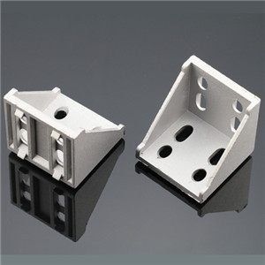

Возьмите нормальные кронштейны:
http://ru.aliexpress.com/item/CNC-DIY-6 ... 67111.html
Зачем этот гемор с подрезкой профиля под углом.

Оказывается, мой топик еще жив. Приобрел, наконец, металл, начинаю изготовление. Насчет уголков- я и сам такие напилю, к тому же к китайскому литью отношусь, мягко говоря, с большим недоверием.
Неторопитесь пилить железо. Закончить бы сначало проект.

Уважаемые, а насколько вообще приемлемо крепить рельсы сбоку? Ведь в этом случае нагрузка от веса портала будет направлена в одном направлении, т.е. вниз. Посмотрел мануалы некоторых производителей, и не нашел там такого способа установки.
Она в любом случае в одном направлении. Рельсам всеравно куда нагрузка там 4 ряда шариков.

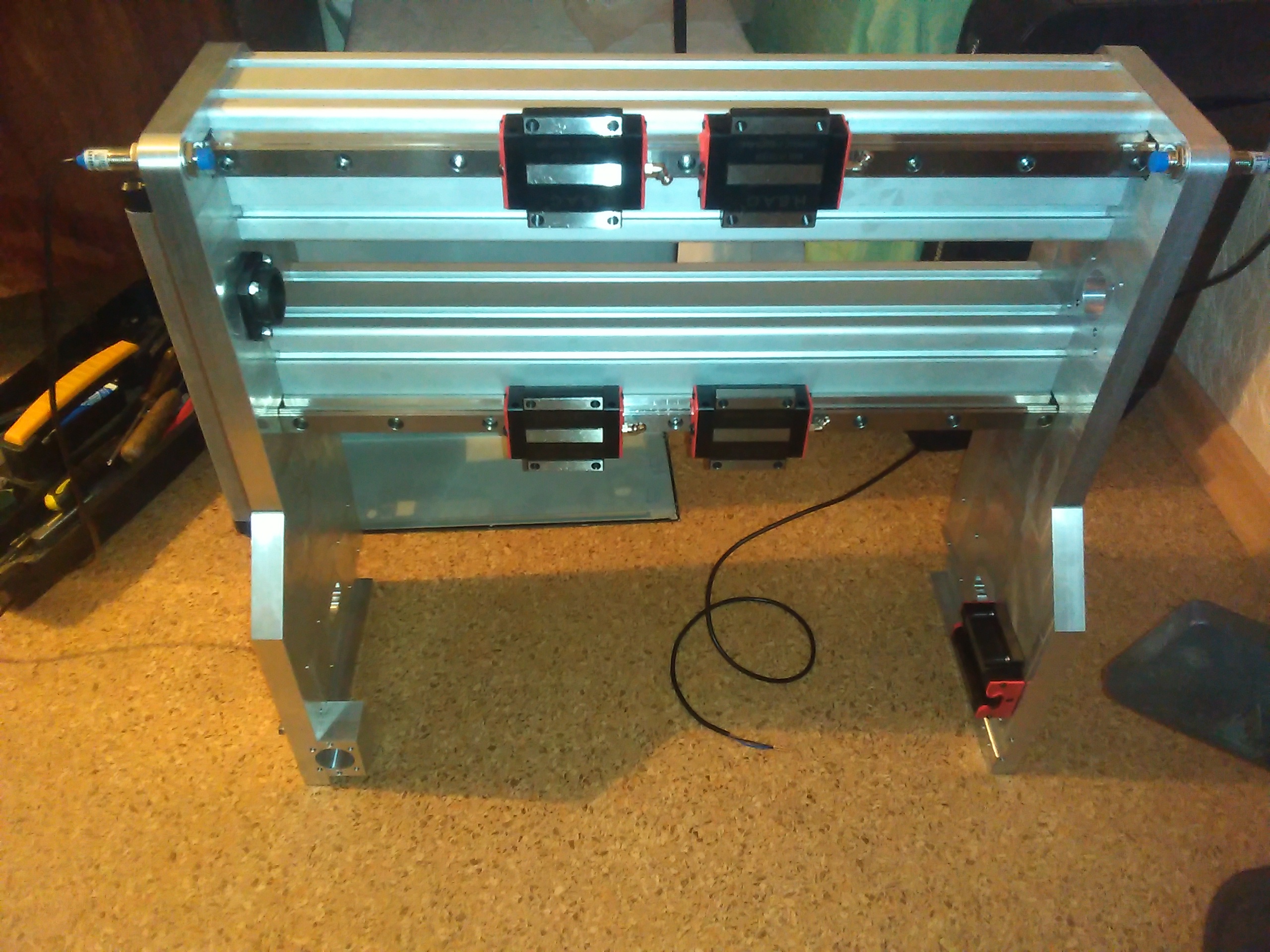

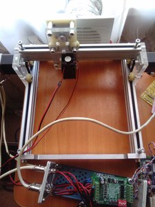

Не прошло и полгода, как работы по станку продолжились. Портал начал обретать законченные очертания- а перемычки между профилями и укосины еще в процессе изготовления. Да, измерив профиль точным штангенциркулем, был, мягко сказать, неприятно удивлен- поэтому предлагаю записать в FAQе большими красными буквами, что алюминиевый профиль(по крайней мере дешевый) ни разу не панацея от кривизны. Пока ждал дюраль для портала, сделал лазерный гравер по типу китайских- прикольная получилась игрушка.
