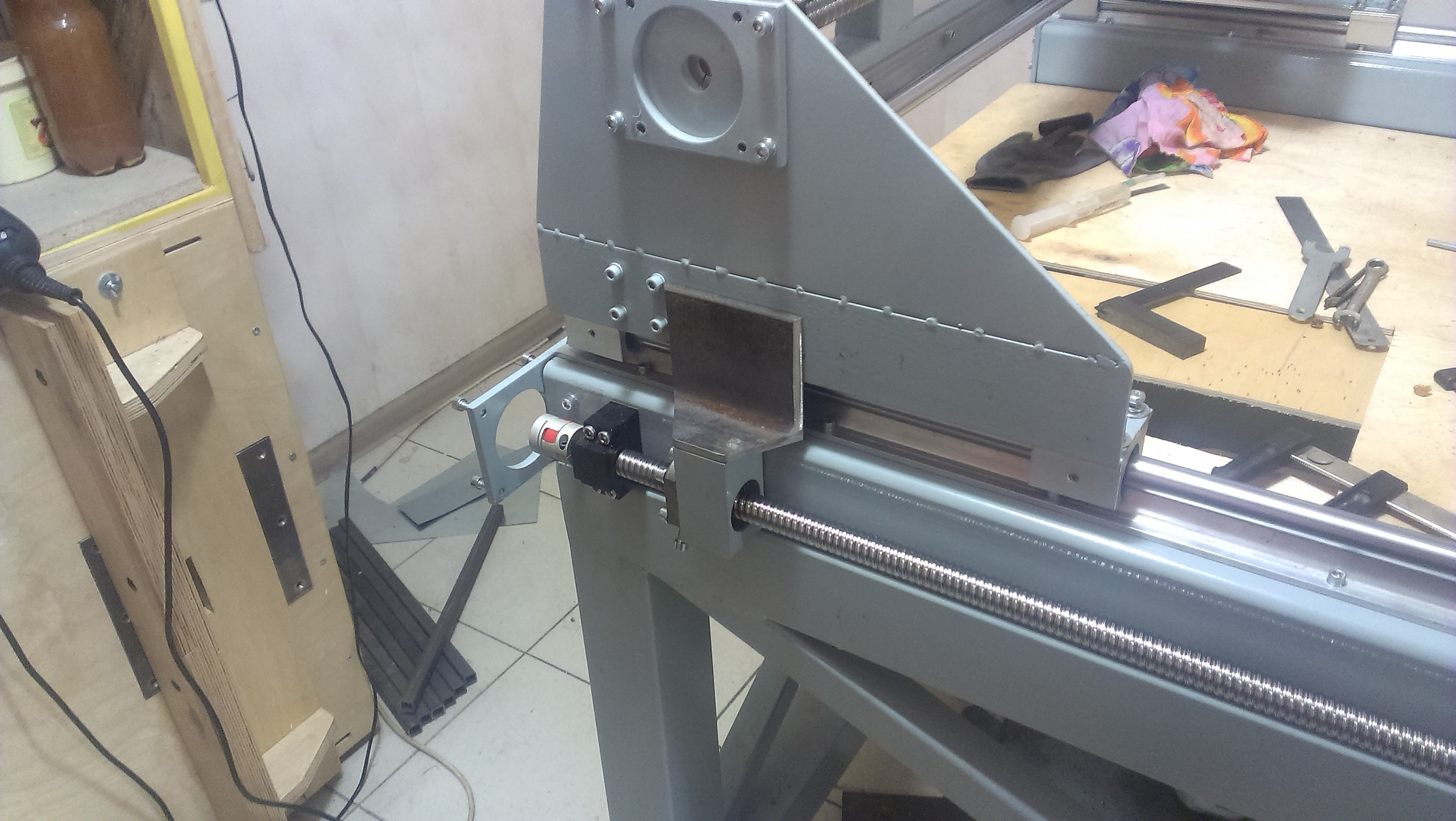

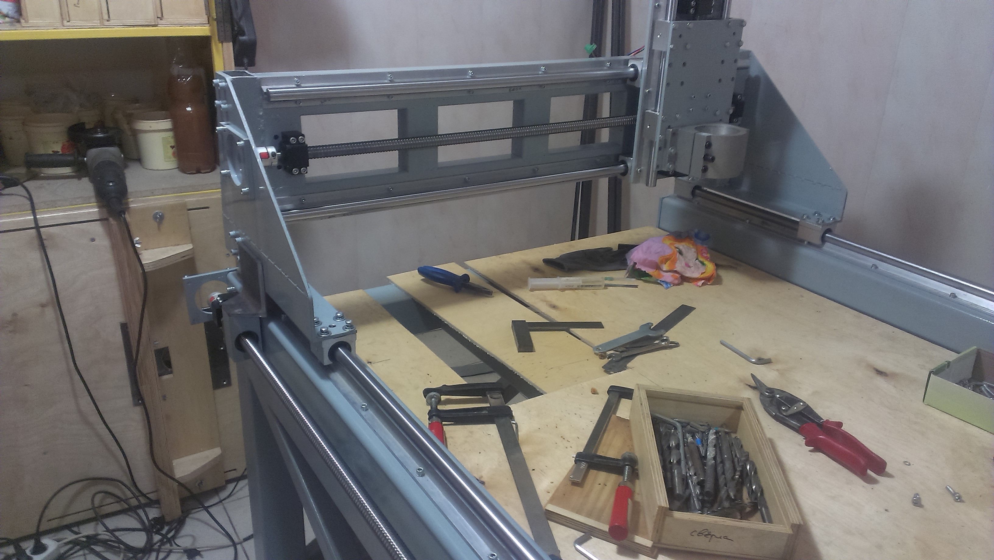

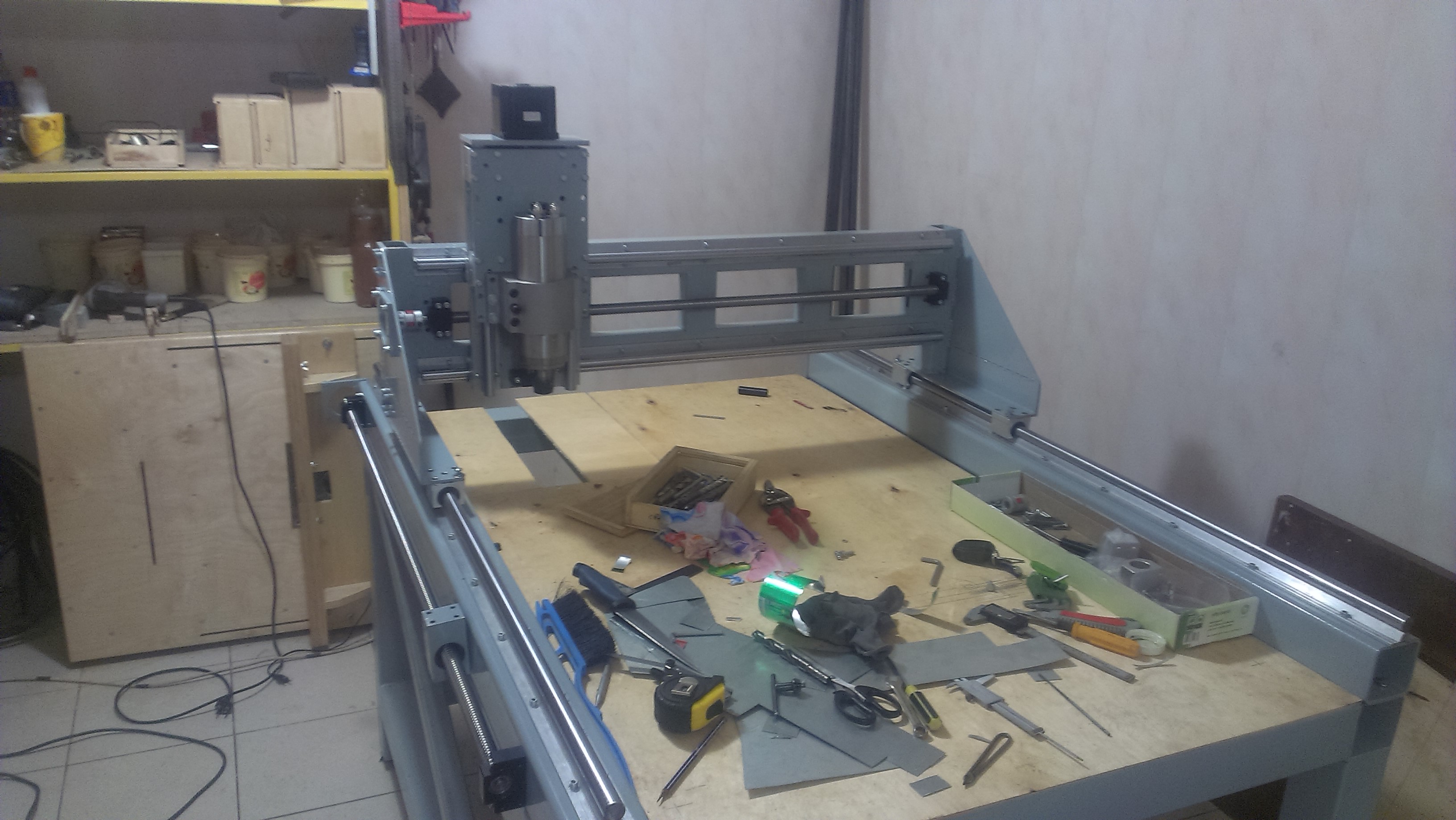

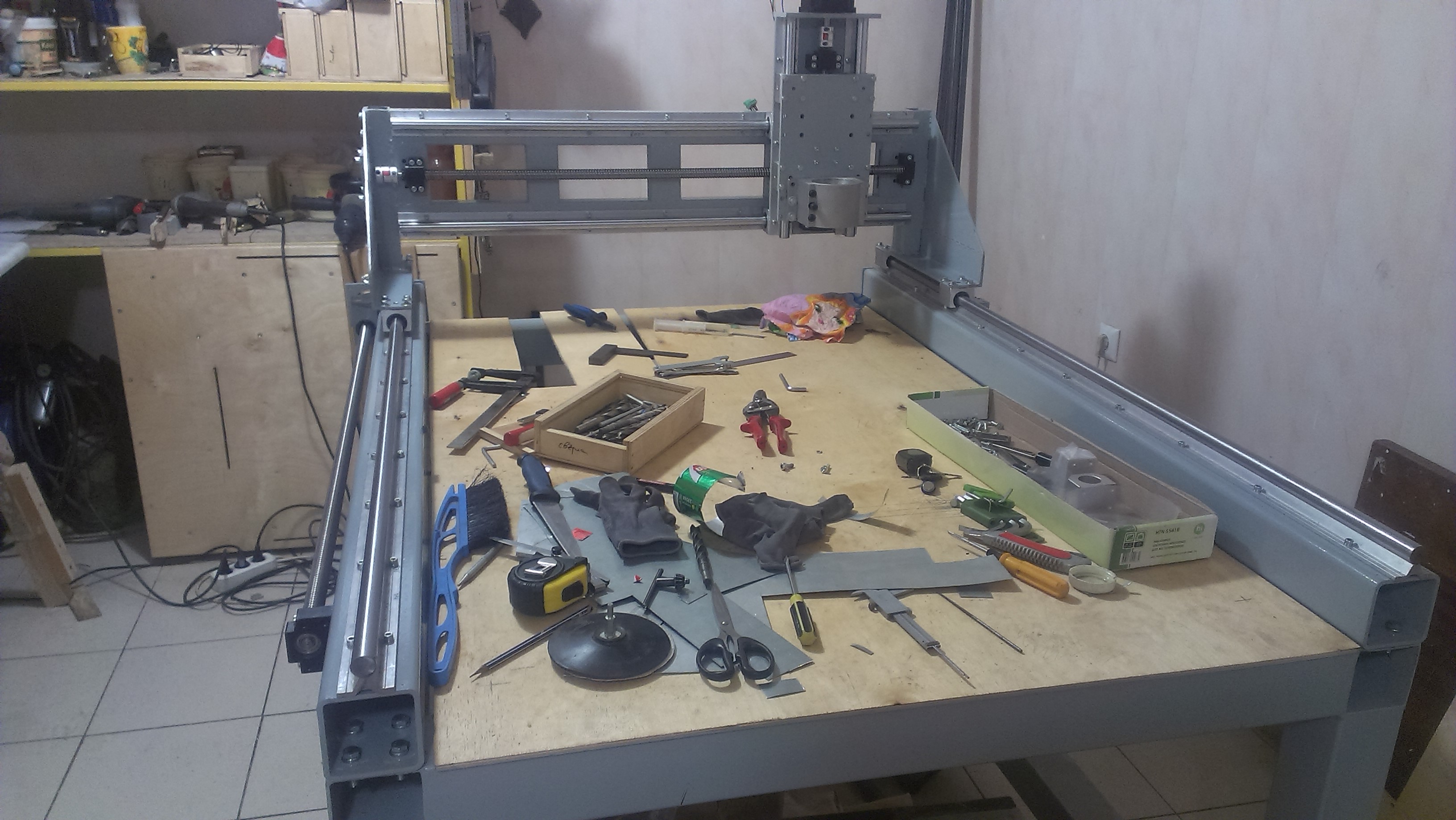

Потихоньку дело движется! Конечно не так быстро как хотелось , но все же! Вот немного фоток! Жду критики ребят.

Рабочее поле получается 1100х820.

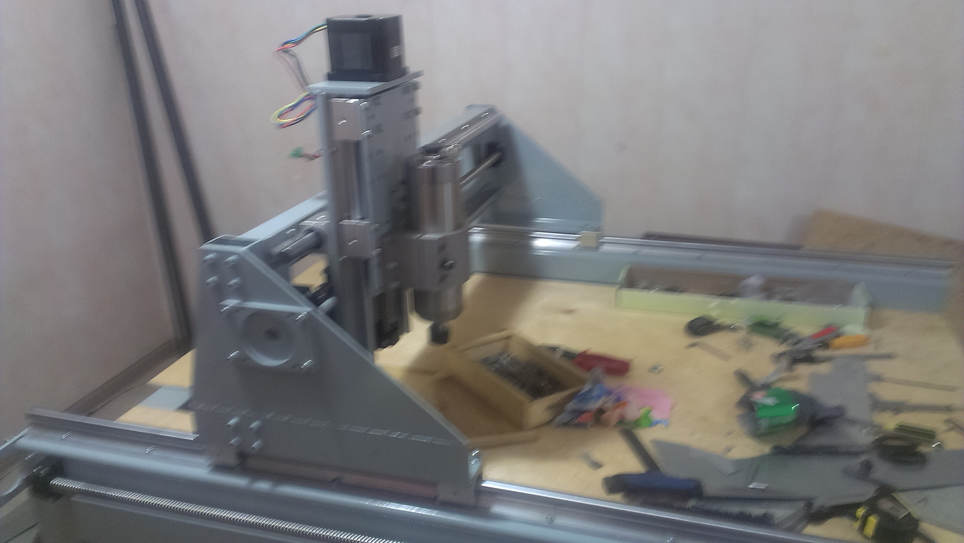

Сталкнулся с проблемой! Гайк ШВП по оси Y подклинивает, выше я писал что почистил и смазал их Литолом, но она зараза все равно подклинивает. Почему это происходит?
Сегодня добавил в смазку в гайке, несколько капель кондиционера метала SMT2 , ну так для эксперемента, через отверстие для пресмасленки, и о чудо подклинивание пракдически изчезло , крутится стало в разы легче, может в смазке таится проблема, и нужно использовать другую смазку?
AVK74

Re: Фрезер с ЧПУ по дереву 1000 х 1500
Сообщение AVK74 »
Менять конечно уже поздно.
Но какой смысл в таком большом расстоянии кареток по иксу, если все равно используются два винта?
gekaxxx83
Сообщения: 324
Зарегистрирован: 21 май 2015, 12:52
Репутация: 32
Откуда: Россия
Сообщение gekaxxx83 »
AVK74 писал(а):Менять конечно уже поздно.
Винты спасают от перекоса портала, а в вертикальном положении спасет только большое растояние между каретками.Да оно особотне большое, но надешное :)
Сообщение AVK74 »
Я вам как доктор скажу 250мм будет за глаза, тем более что вертикальные нагрузки совсем небольшие.
Тем более что все равно никакой силовой фрезеровки вы делать не сможете.
А вот рабочее поле можно было сделать побольше.
Потому что всегда пары миллиметров поля не хватает.
gekaxxx83
Сообщения: 324
Репутация: 32
Откуда: Россия
AVK74 писал(а):Я вам как доктор скажу 250мм будет за глаза, тем более что вертикальные нагрузки совсем небольшие.
Да вы правы ! Но уже поздно что то менять, получается я украл у себя рабочее поле сантиметров на 15. Расояние между каретками 400 мм. , подсмотрел в конструкции моего знакомого. Переделывать ничего нихочу и не буду. Уже сплю и вижу когда же он наконец оживет. А потом , со временем видно будет , может и соберу новый портал да поменяю этот , тем более что на этом портале есть косяки. Но без них в домашних условиях ни как .

gekaxxx83 писал(а):Сталкнулся с проблемой! Гайк ШВП по оси Y подклинивает, выше я писал что почистил и смазал их Литолом, но она зараза все равно подклинивает. Почему это происходит?
Я в своих гайках когда мыл, вынимал пластиковые обводные пробки и алмазным надфилем (бормашинкой) делал подпилы под плавный заход шариков в канавки.

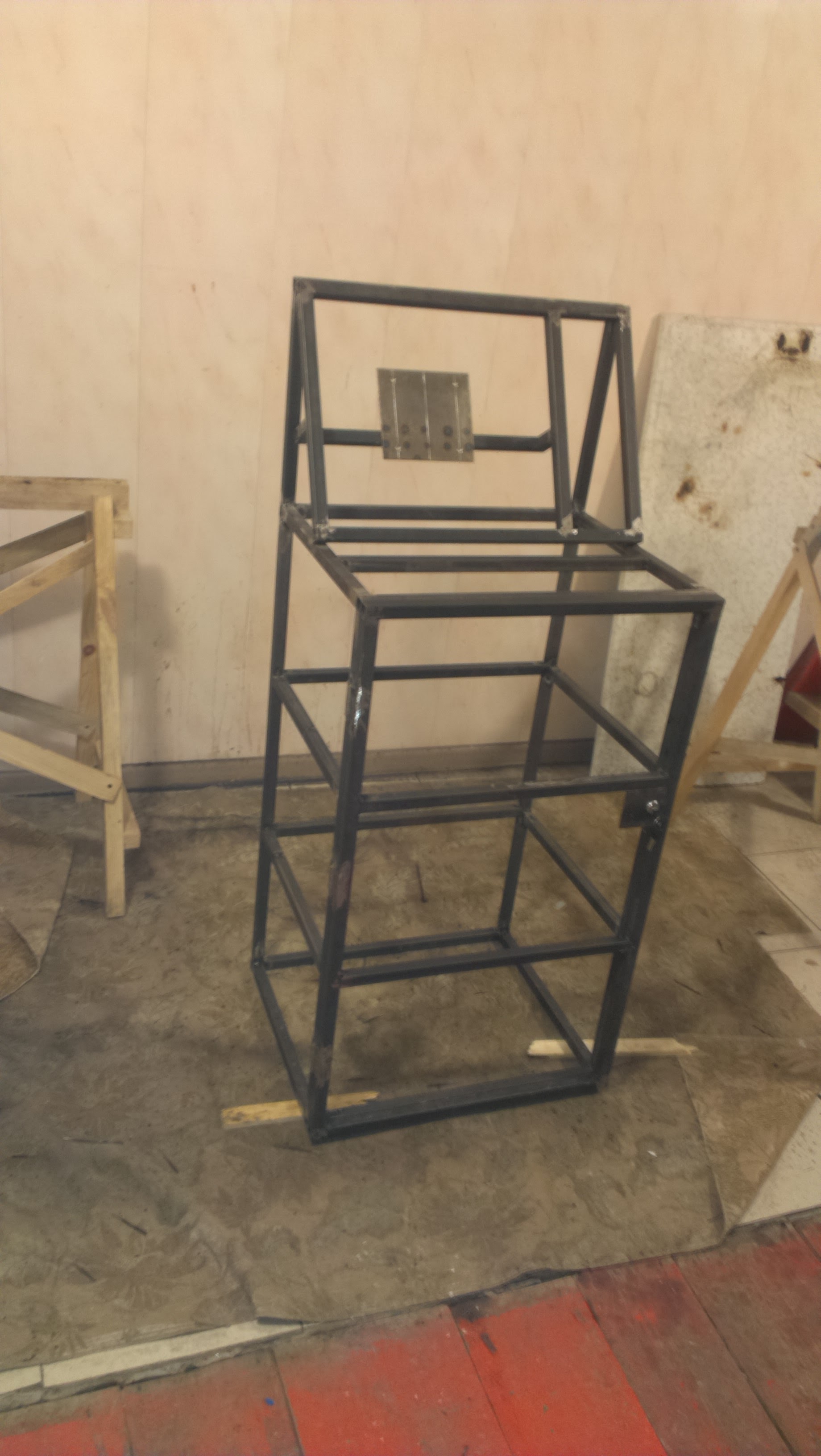

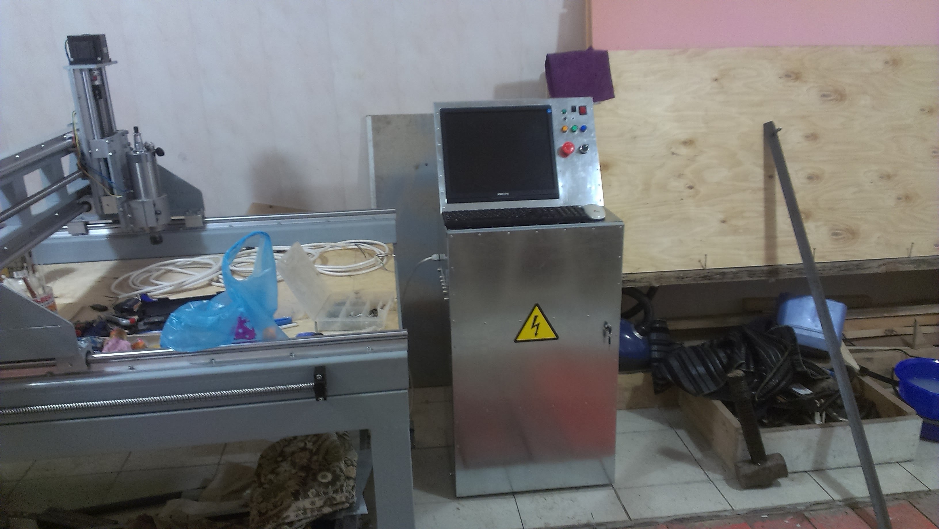

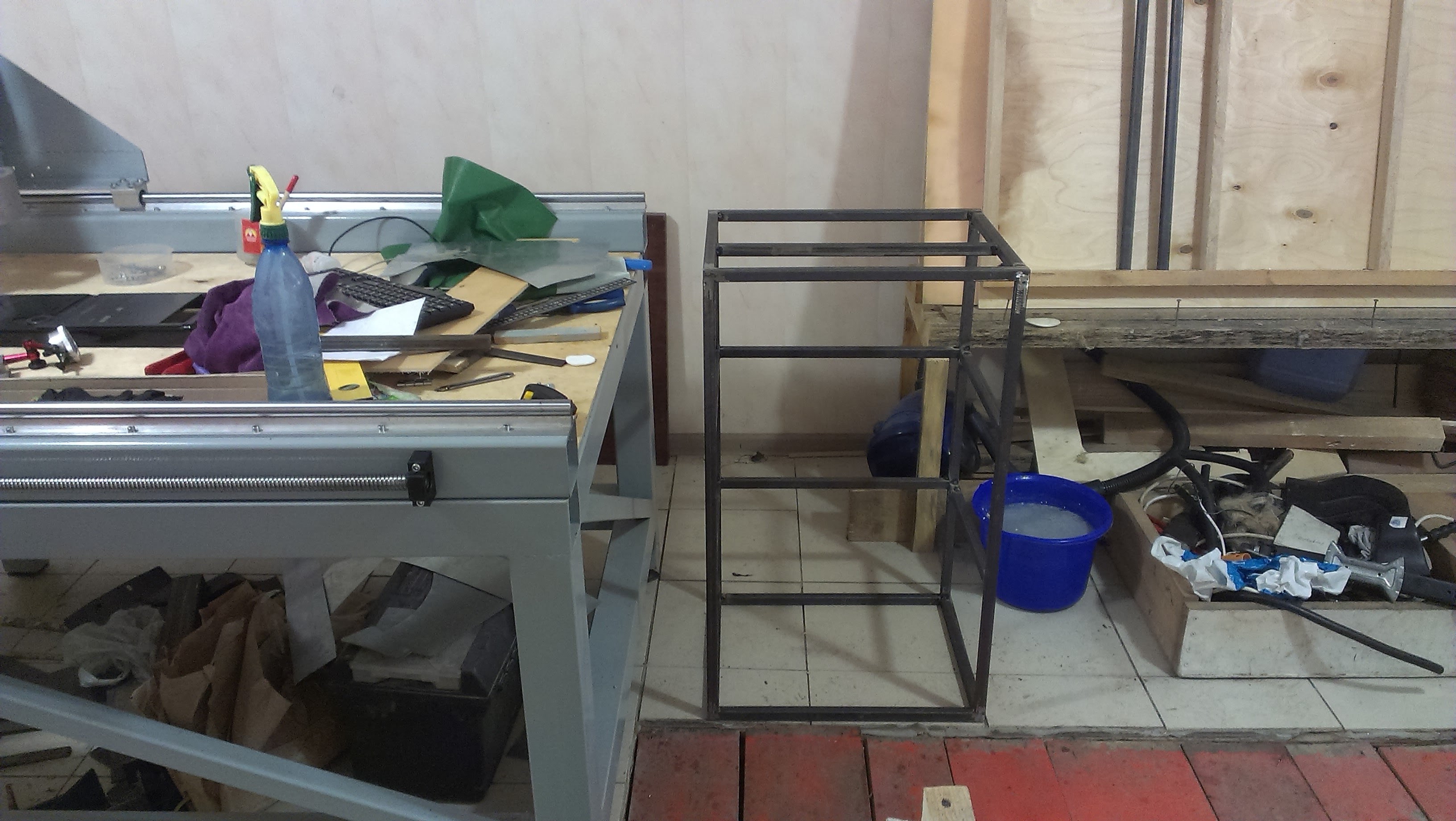

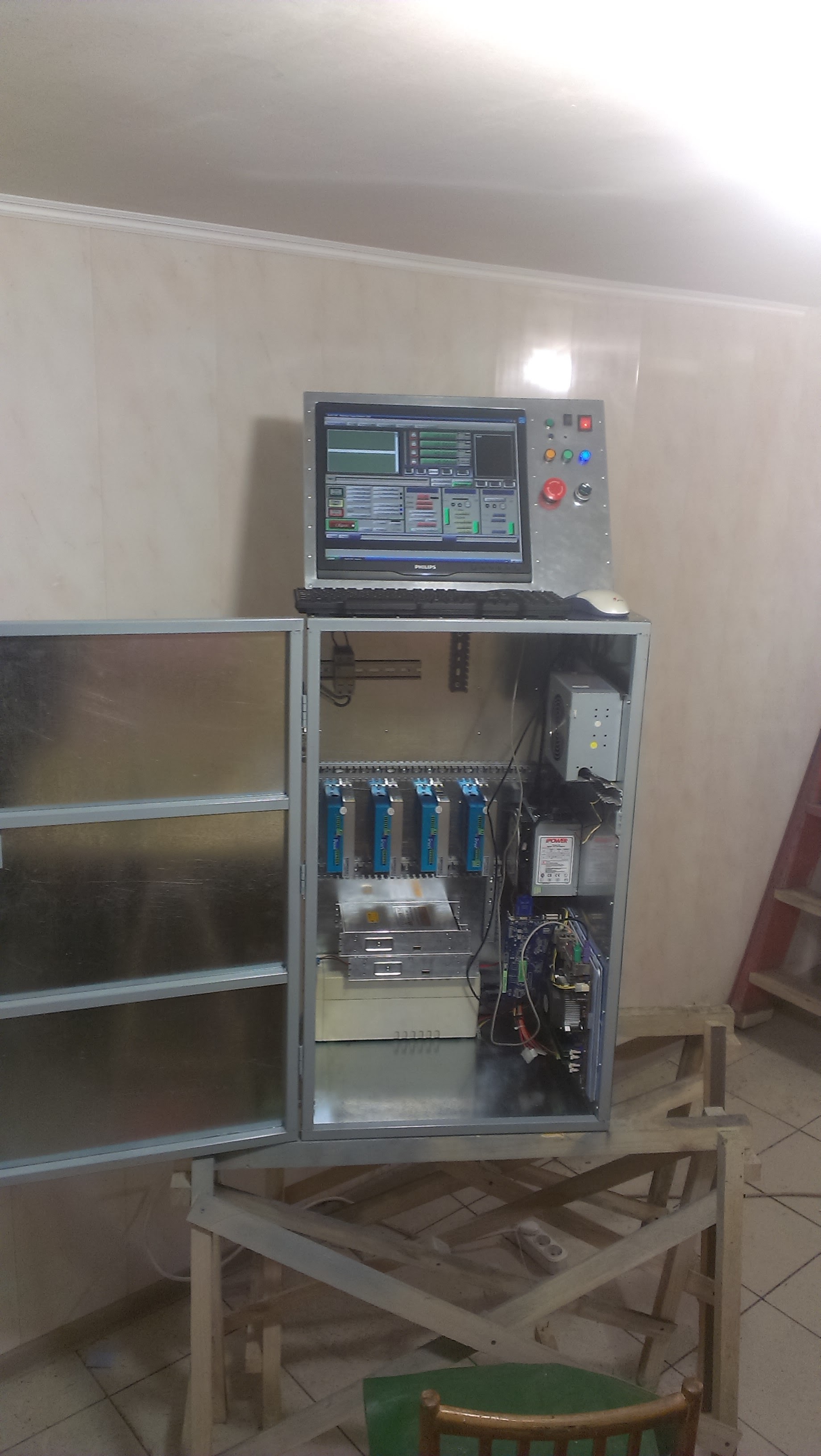

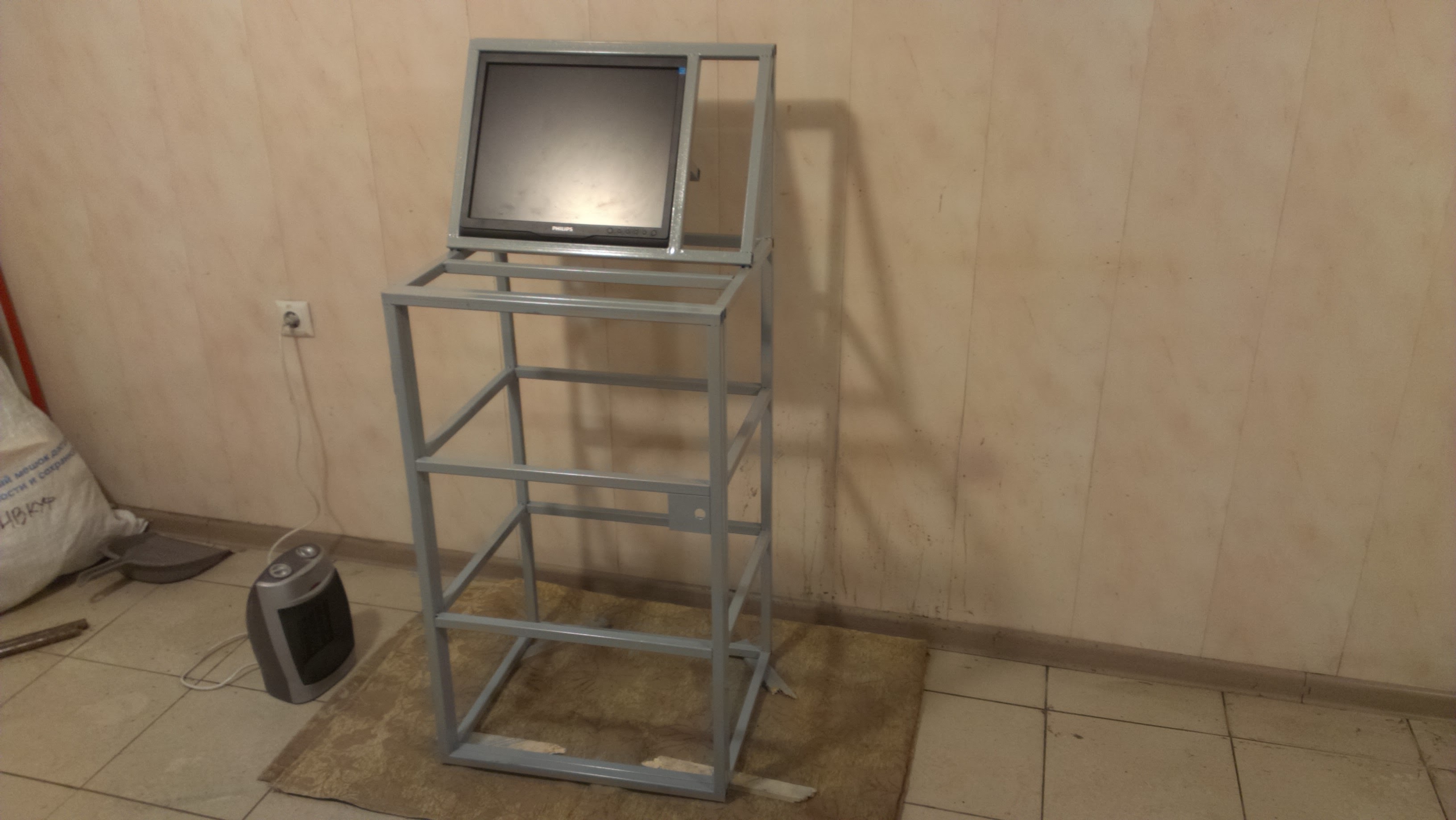

Ну и решил запихнуть всю электронику в ящик. Побродив по местным магазинам я ненашел ничего подходящего да и цены нерадовали. В общем решил сделать ящик сам. Вот как то так.

Получается неплохо, мне нравится. Но работа еще не закончена. На выходных буду доделывать. Потом провода на движки и буду дальше настраивать станок. На движки решил пока взять ПВС 4х1 квадрат , если в дальнейшем будут проблемы тогда заменю. На шпиндель 1,5 квадрата. Дтчики пока ставить не буду, кроме кнопки е стоп, т.к. уже был такой случай что нужно было остановить срочно , пока добежал до мышки , пока нажал кнопку гайка ШВП уже воткнулась в опору ну вроде ничего не нарушилось , но неприятный осадок остался, так что мера с кнопкой это необходимость крайняя.

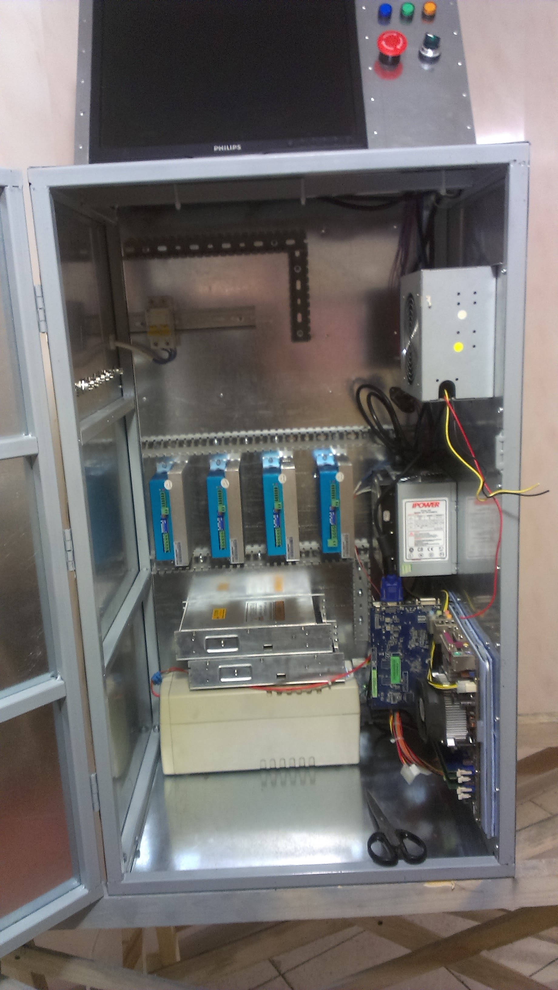

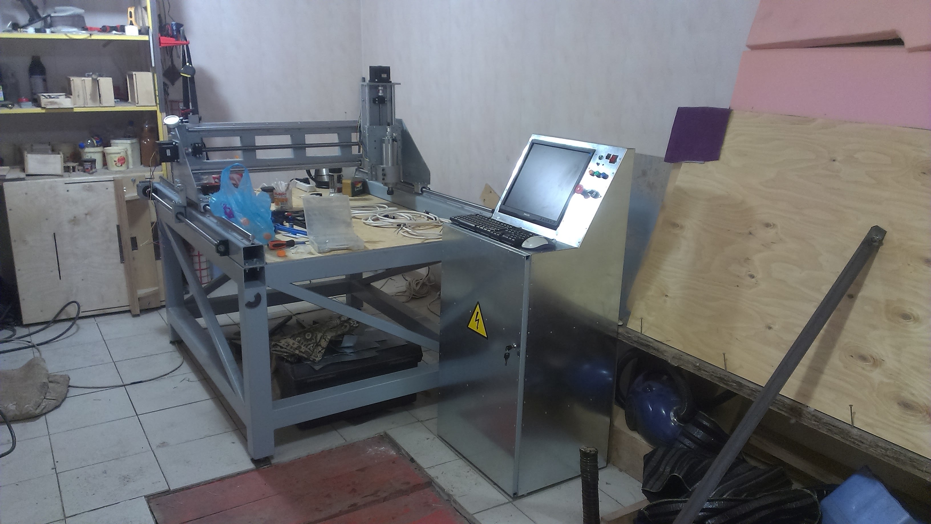

Доделал ящик , проктически все подключил. Остались только датчики и инвертор, а так же управление инвертором через мач 3 , думаю заказать rs 435 и подключить через него, но пока так.
