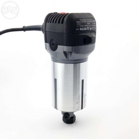

AVK74 писал(а):Но шпиндель будет из фрезера
Имеется ввиду какой то аналог Дремеля?
AVK74 писал(а): В чем он будет если все готовое взять?
Повторить сначала что то работающее, а потом уже пытаться что то изобретать. Ну и деньги то чужие.
Re: [Фрезерный] по [дереву] [А3]
Max78 писал(а):Имеется ввиду какой то аналог Дремеля?
Я лично присматревался к фрезеру титан пфм7.
Такого типа
195769027_1_644x461_frezer-titan-pfm7-710-vatt-shpindel-dlya-chpu-stanka-kremenchug.jpg (2296 просмотров) <a class='original' href='./download/file.php?id=69557&mode=view' target=_blank>Загрузить оригинал (33.13 КБ)</a>
Думаю что-то подобное сгодится.
Если нет, то думаю ребята меня поправят.

Да типа такого.
Вам, если станков никогда не проектировали и не делали как то не стоит браться за станок на чужие деньги.
Как то это странно так скажем. А если не получится?
