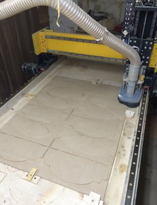

Сегодня станок прошел испытание, 5 часов не прерывной работы, в целом всё понравилось. Моторы еле теплые, на Z потеплее, шпиндель не нагрелся. Что только напрягало, это дребезжащий звук шестеренок на малых скоростях, со временем переделаю прижимной механизм.
Кто скажет в каких режимах, лучше кроить МДФ. Делалась обработка фрезой 6 мм, подача 4 м, обороты шпинделя 19000., толщина листа 12 мм.
Что совсем понравилось, сравнил первую и последнюю деталь - по нулям :D
http://youtu.be/E48FVW-CWk0
image.jpg (6118 просмотров) <a class='original' href='./download/file.php?id=66270&mode=view' target=_blank>Загрузить оригинал (1.86 МБ)</a>
Askov
Сообщения: 1103
Репутация: 732
Re: "КЛЕПА" 750-1500-150 по дереву
Сообщение Askov »

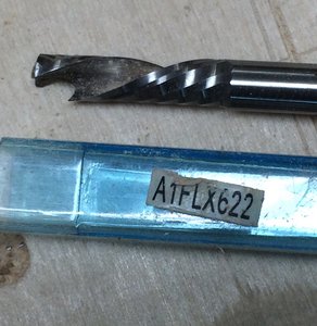

Отработал заказ, можно смело назвать данную конструкцию - станком :D
Режимы обработки не стал менять, поэкспериментирую в другой раз. Брал на пробу разные фрезы, понравилась DJTOL однозаходная стружка вниз, очень тихая, режет тоже хорошо.
:attention: Можно теперь и на три вопроса ответить:
1. Нравится, родная NC STUDIO
2. Не нравится. Механизм прижима шестеренки к рейки.
3. В этой конструкции, усилил бы боковины рамы стола и рельсы прикрутил к профилю через промежуточную плиту.

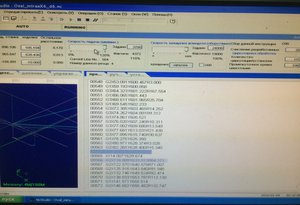

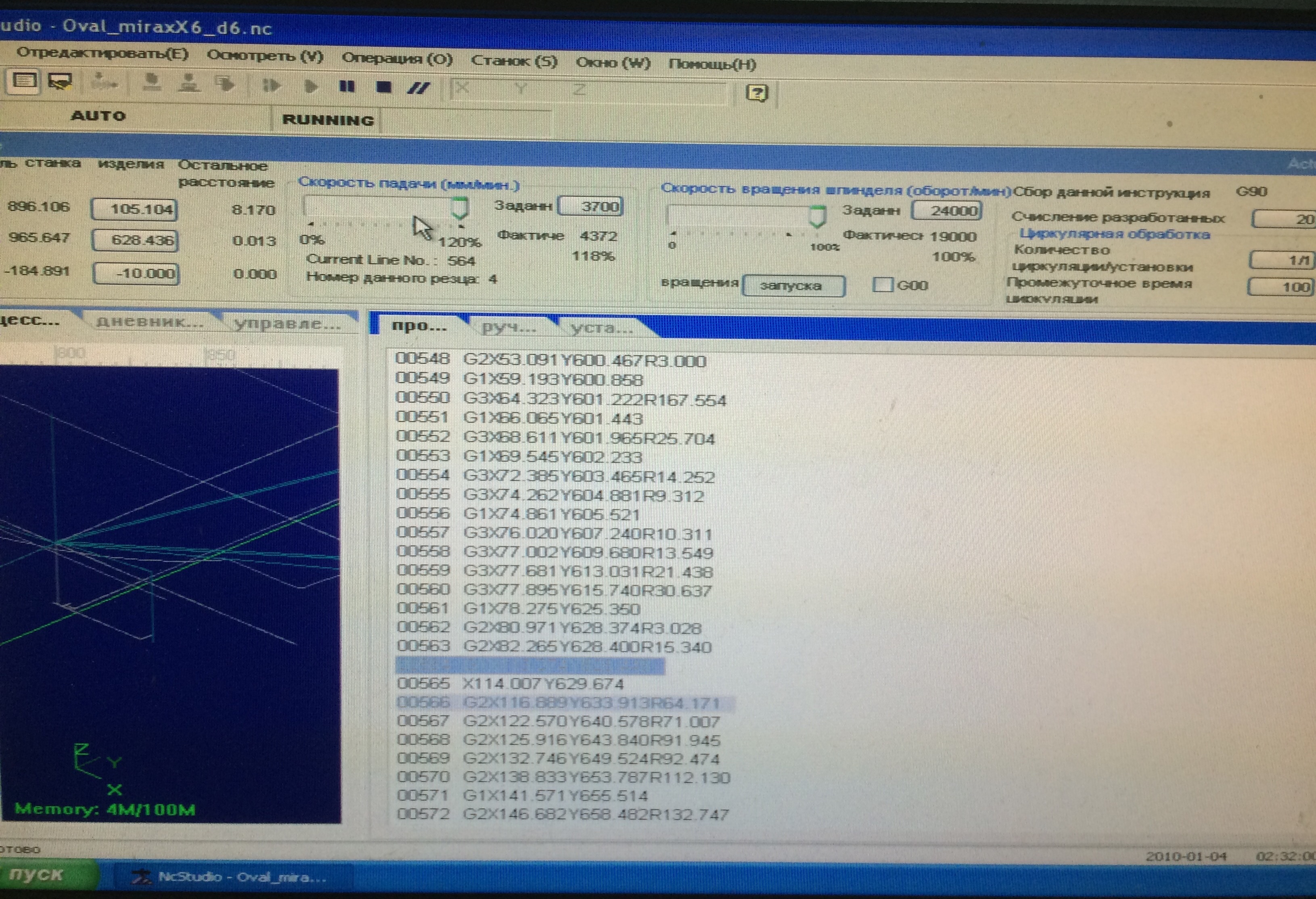

Кстати, а кто знает есть-ли в NC STUDIO режим MDI? Я вчера так и не нашёл... :(
Сообщения: 3023
UAVpilot писал(а):Кстати, а кто знает есть-ли в NC STUDIO режим MDI? Я вчера так и не нашёл... :(
Screenshot - 25.12.2015 , 17_29_42.png (5857 просмотров) <a class='original' href='./download/file.php?id=67088&mode=view' target=_blank>Загрузить оригинал (21.86 КБ)</a>
Сообщения: 21923
В смысле туда писать координаты?
Мне надо было и G0 и G1 и F и S и M3/M5, потому и не подумал, что это окошко - то, что надо.
Сообщения: 3023
UAVpilot писал(а):В смысле туда писать координаты?
Координаты туда вписываем.
остальное (что возможно) здесь.

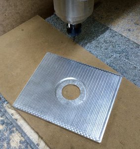

Сегодня попробывал на зуб Д16т, понравился :D
http://youtu.be/g74Ui0tiEvI
Вот такая деталька получилась.
image.jpg (5672 просмотра) <a class='original' href='./download/file.php?id=68794&mode=view' target=_blank>Загрузить оригинал (1.36 МБ)</a>
Сообщения: 3023
Askov писал(а):Сегодня попробывал на зуб Д16т, понравился
Ускорение не пробовал добавить? Притормаживает здорово на поворотах.
Aikin
Сообщения: 95
Зарегистрирован: 13 ноя 2014, 09:13
Репутация: 118
Сообщение Aikin »
Что за фрезу использовал по алюминию?
Финишный проход по внутренней стенке окружности делал?
Какой-то он не очень ровный получился. Может отсвечивает, конечно.
