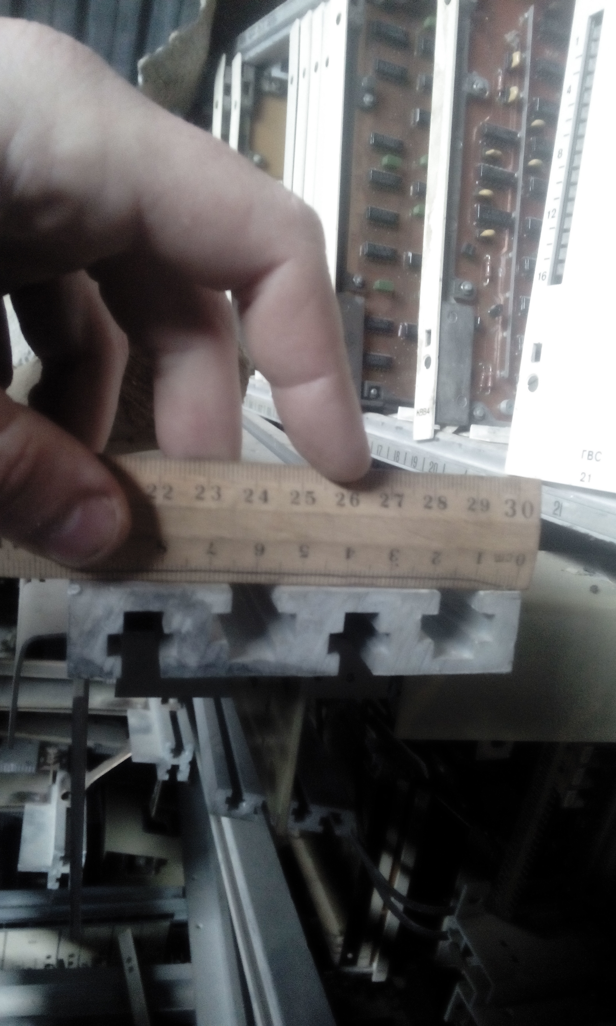

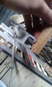

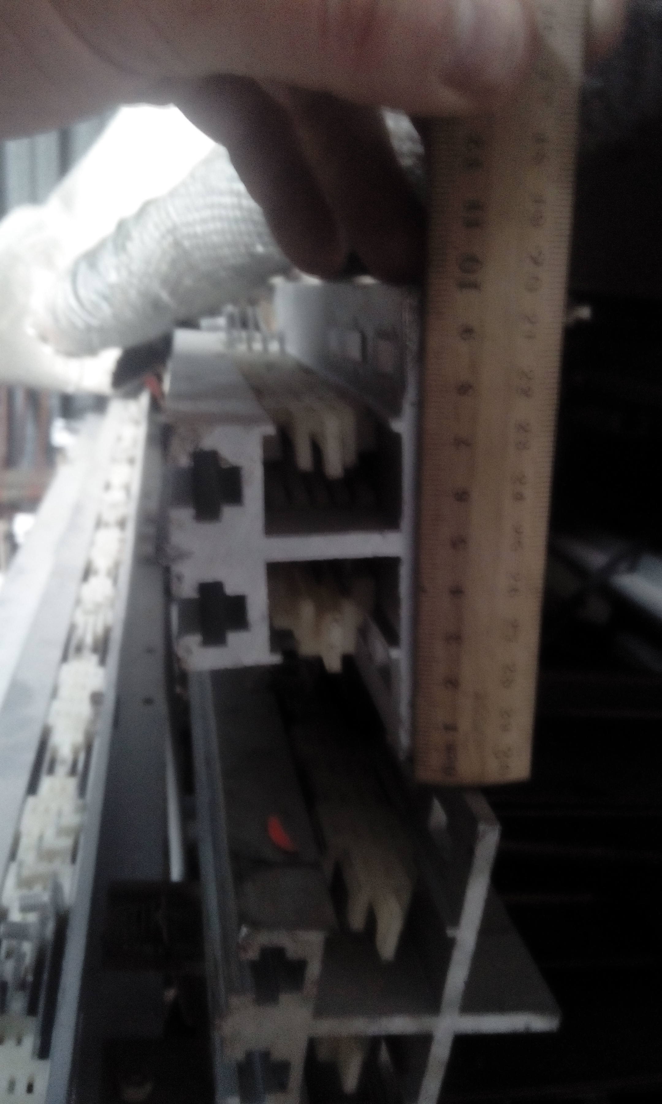

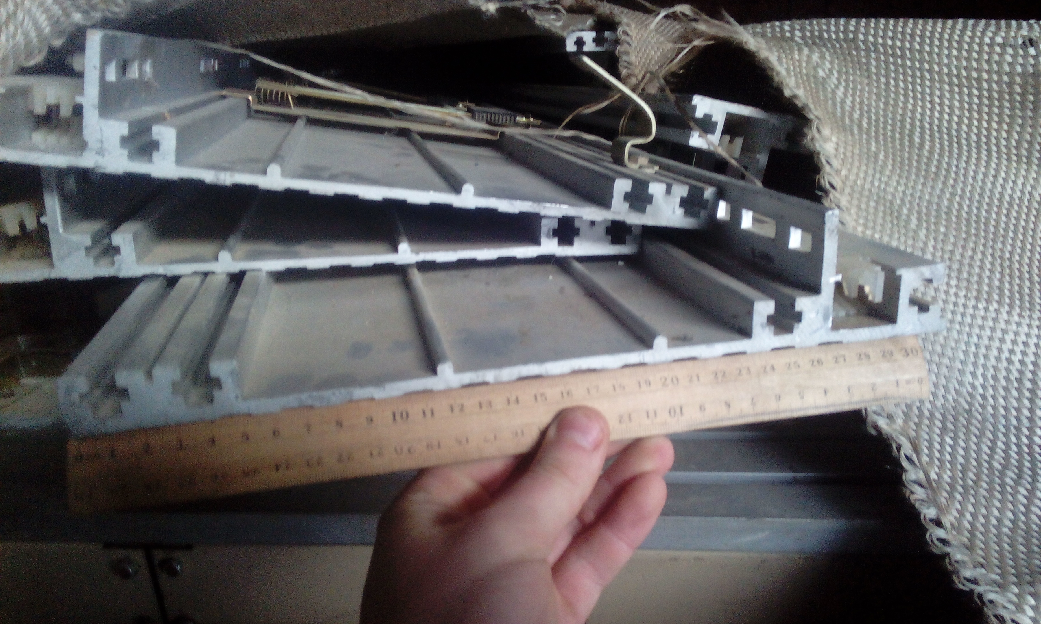

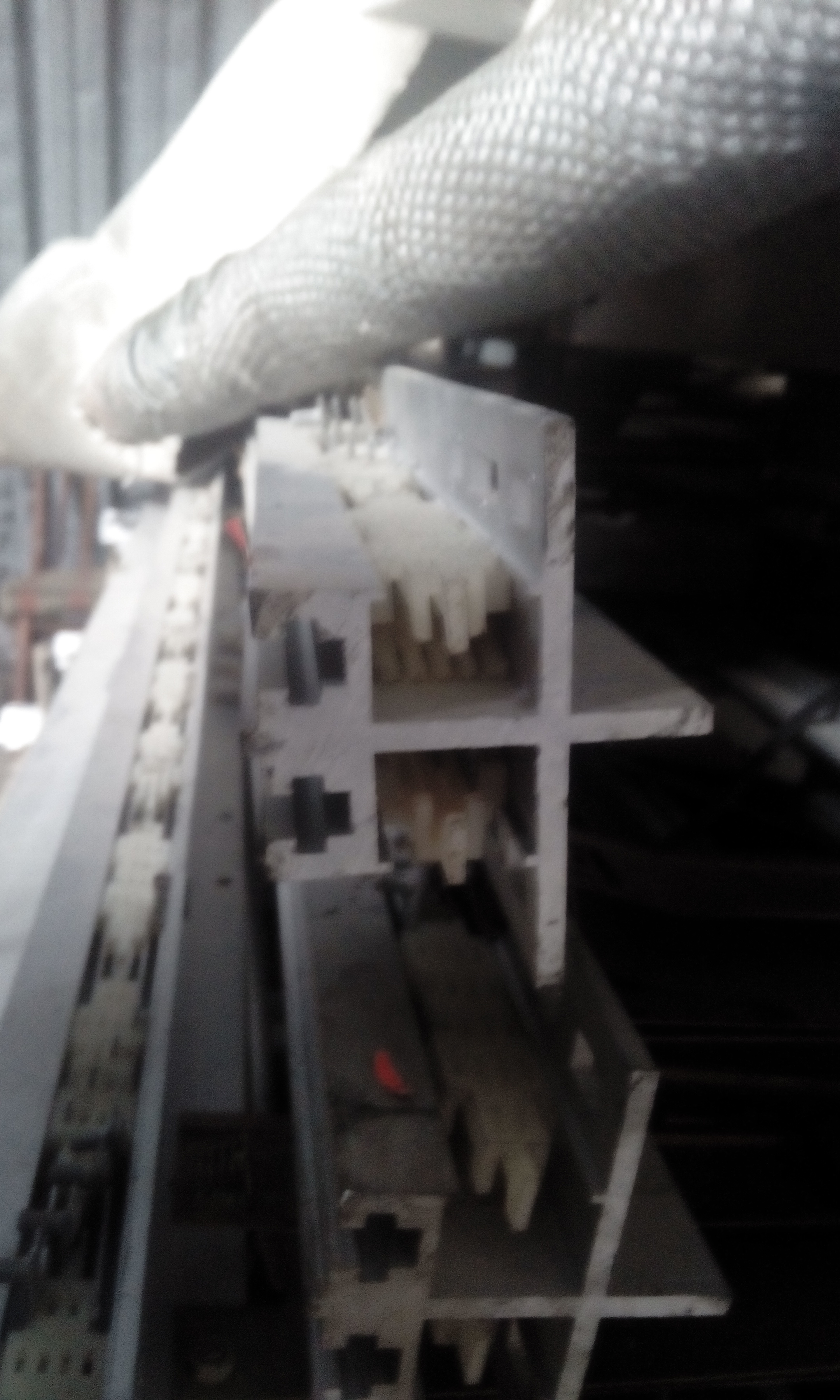

Вот для тех у кого чуства.........
На фото массивные профили.
Есть еще много разных форм меньших профилей.
метал дюраль
20160114094244.jpg (2500 просмотров) <a class='original' href='./download/file.php?id=68728&mode=view' target=_blank>Загрузить оригинал (1.99 МБ)</a>
20160114094249.jpg (2500 просмотров) <a class='original' href='./download/file.php?id=68729&mode=view' target=_blank>Загрузить оригинал (1.81 МБ)</a>
20160114094318.jpg (2500 просмотров) <a class='original' href='./download/file.php?id=68730&mode=view' target=_blank>Загрузить оригинал (2.49 МБ)</a>
20160114094348.jpg (2500 просмотров) <a class='original' href='./download/file.php?id=68731&mode=view' target=_blank>Загрузить оригинал (2.66 МБ)</a>
20160114094418.jpg (2500 просмотров) <a class='original' href='./download/file.php?id=68732&mode=view' target=_blank>Загрузить оригинал (1.98 МБ)</a>

Из таких профилей не сделать станок.
Ни одного закрытого профиля, безумство какое-то.

AVK74 писал(а):Ни одного закрытого профиля, безумство какое-то.
Вполне стыкуемая пространственная коробчатая конструкция, на мой взгляд. Выносы по ребрам большие кое-где. Это ж гуд ))

По профилю - я бы не стал на таком делать станок размером больше настольного и предназначенного для чего-то кроме как вырезать для себя из дерева/фанеры всякие скворечники и таблички/рельефы. Этот профиль совершенно не предназначен для построения жестких пространственных конструкций.

nazmux писал(а):На фото массивные профили.
метал дюраль
на фото - обычные конструкционные профиля от стоек и "коробок". Самый "нормальный" - на последней фотке - его можно на "стол" пустить. Всё остальное - откровенный шлак в плане "станочного" применения. НО - его можно ПРОДАТЬ и купить атки номральынй профиль и детали.
