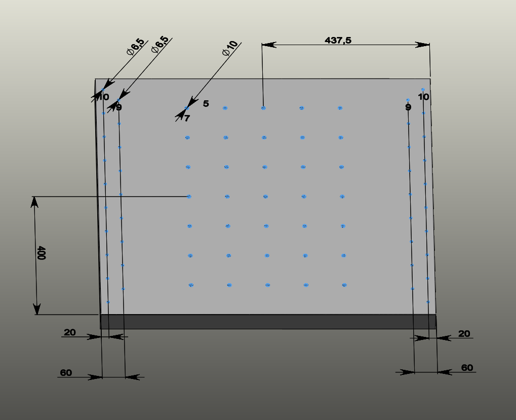

На днях нашел одну фирму белорусскую, которая оказывает услуги по обработке мрамора и гранита. Был сделан запрос на изготовление конкретной плиты. Просил рассчитать как для мрамора, так и для гранита.

Вот какой ответ они прислали:
Screenshot - 11.01.2016 , 17_49_28.png (6496 просмотров) <a class='original' href='./download/file.php?id=68483&mode=view' target=_blank>Загрузить оригинал (220.46 КБ)</a>
Теперь вот сижу и думаю: Это к первому апреля уже заготовка для клиентов, или камень с золотыми прожилками, или вкрапления из бриликов? А может я мало зарабатываю? Или для меня специально скалу едут пилить?

shalek писал(а):Или для меня специально скалу едут пилить?
Это они тебя так нежно послали :)
Почему у них указано 20-30мм, а у тебя в чертежах 60мм? Мож они тебя спутали с газпромом ;)
Могильные камни у нас стоили 100-200 бакса при толщине 50мм из мрамора.
shalek,с такими ценами лучше купить плиту, и оторабанить ее шлифовщику, еще и денег останется купить ему алмазный диск :) Ну или самому шабрить или притирать методом 3х плит.

aftaev писал(а):Почему у них указано 20-30мм, а у тебя в чертежах 60мм?
Они уже посчитали склейку из двух слэбов по 30 мм.
