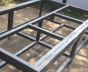

Да, диагонали полюбому нужны, иначе середина со временем провиснет... Да и по бокам тоже не помешало бы диагональные распорки от центра до краев..
Nil$
Сообщения: 97
Зарегистрирован: 30 авг 2015, 13:10
Репутация: 13
Настоящее имя: Макс
Re: Чпу станок 2500 х 1400
Сообщение Nil$ »
Посередине же вертикальная перемычка приварена

Nil$ писал(а):но она реально получилась под 100 кг
дык а что хотел... хороший станок должен весить как минимум пол тонны.

Nil$ писал(а):Посередине же вертикальная перемычка приварена
вот если бы посредине еще одна лапа была, то да, а так прогнет вместе со стойкой..

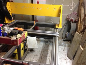

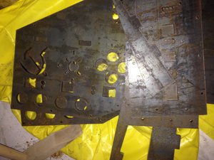

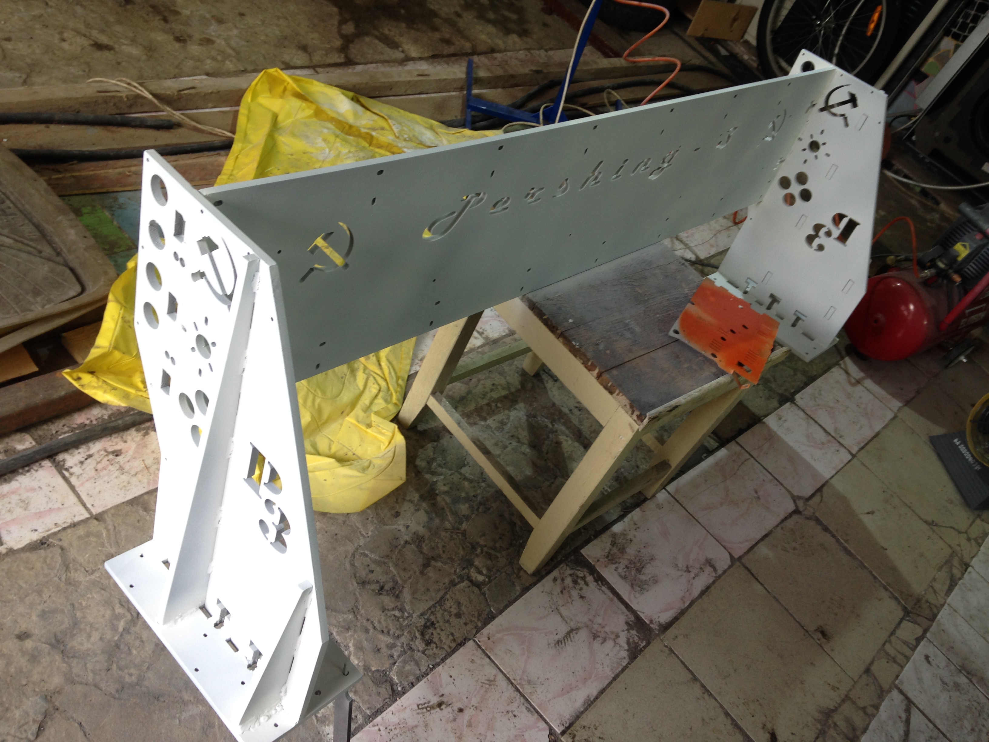

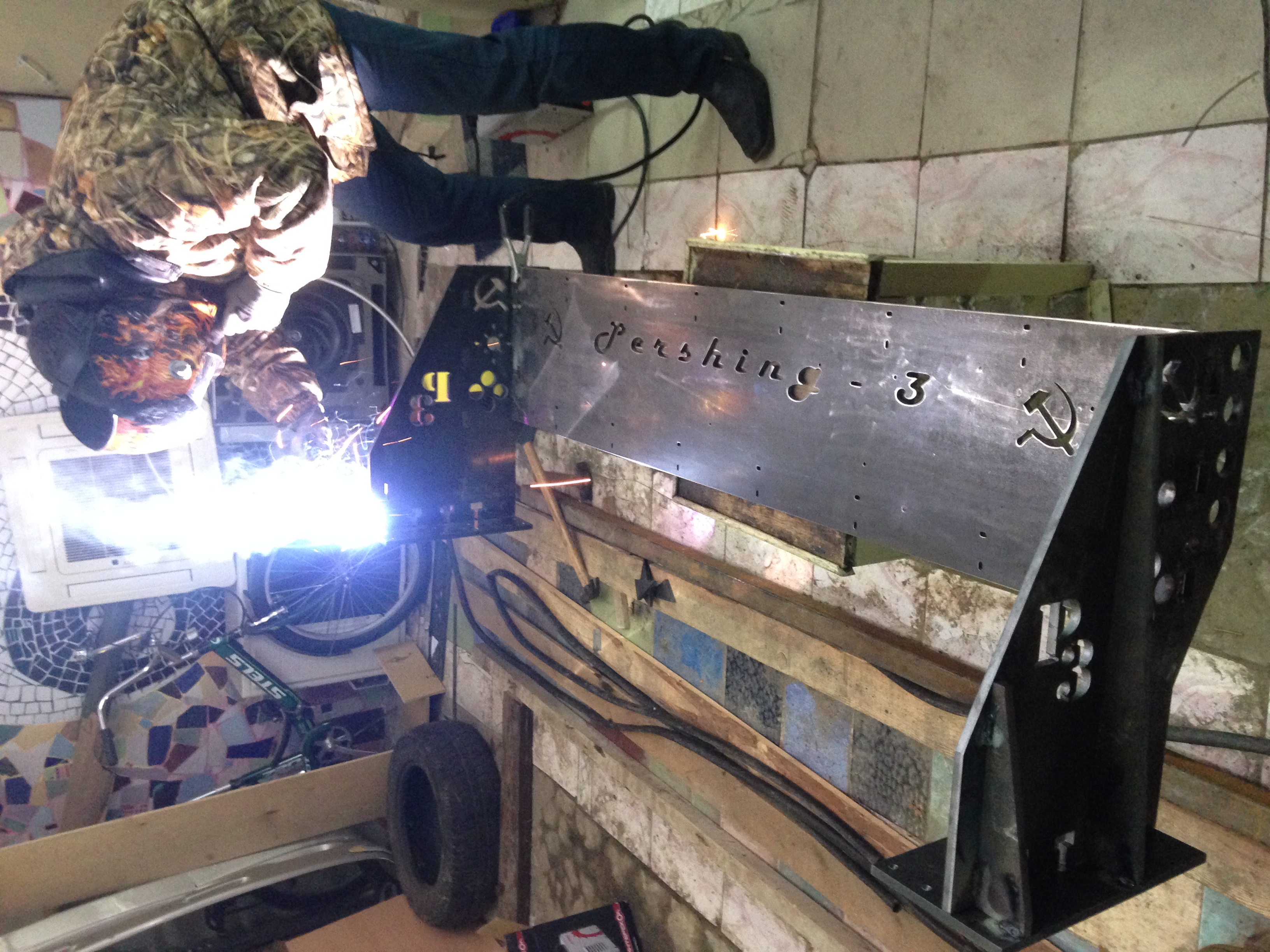

Еще порция фото.
Отрисовано в corel draw, нарезано на лазере (3948 просмотров) <a class='original' href='./download/file.php?id=68386&mode=view' target=_blank>Загрузить оригинал (1.8 МБ)</a>
Идут сварные работы (3948 просмотров) <a class='original' href='./download/file.php?id=68385&mode=view' target=_blank>Загрузить оригинал (2.28 МБ)</a>
Идут сварные работы
Загрунтованный портал. Грунтовка акриловая двухкомпонентная. (3948 просмотров) <a class='original' href='./download/file.php?id=68387&mode=view' target=_blank>Загрузить оригинал (1.67 МБ)</a>

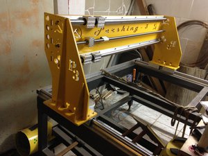

Установка портала (3948 просмотров) <a class='original' href='./download/file.php?id=68389&mode=view' target=_blank>Загрузить оригинал (2.17 МБ)</a>
Установка портала
Общий вид (3948 просмотров) <a class='original' href='./download/file.php?id=68390&mode=view' target=_blank>Загрузить оригинал (1.72 МБ)</a>
Общий вид
С установленными рельсами (3948 просмотров) <a class='original' href='./download/file.php?id=68391&mode=view' target=_blank>Загрузить оригинал (2.13 МБ)</a>
Проверка уровня ;) (3948 просмотров) <a class='original' href='./download/file.php?id=68392&mode=view' target=_blank>Загрузить оригинал (2.15 МБ)</a>
Проверка уровня ;)

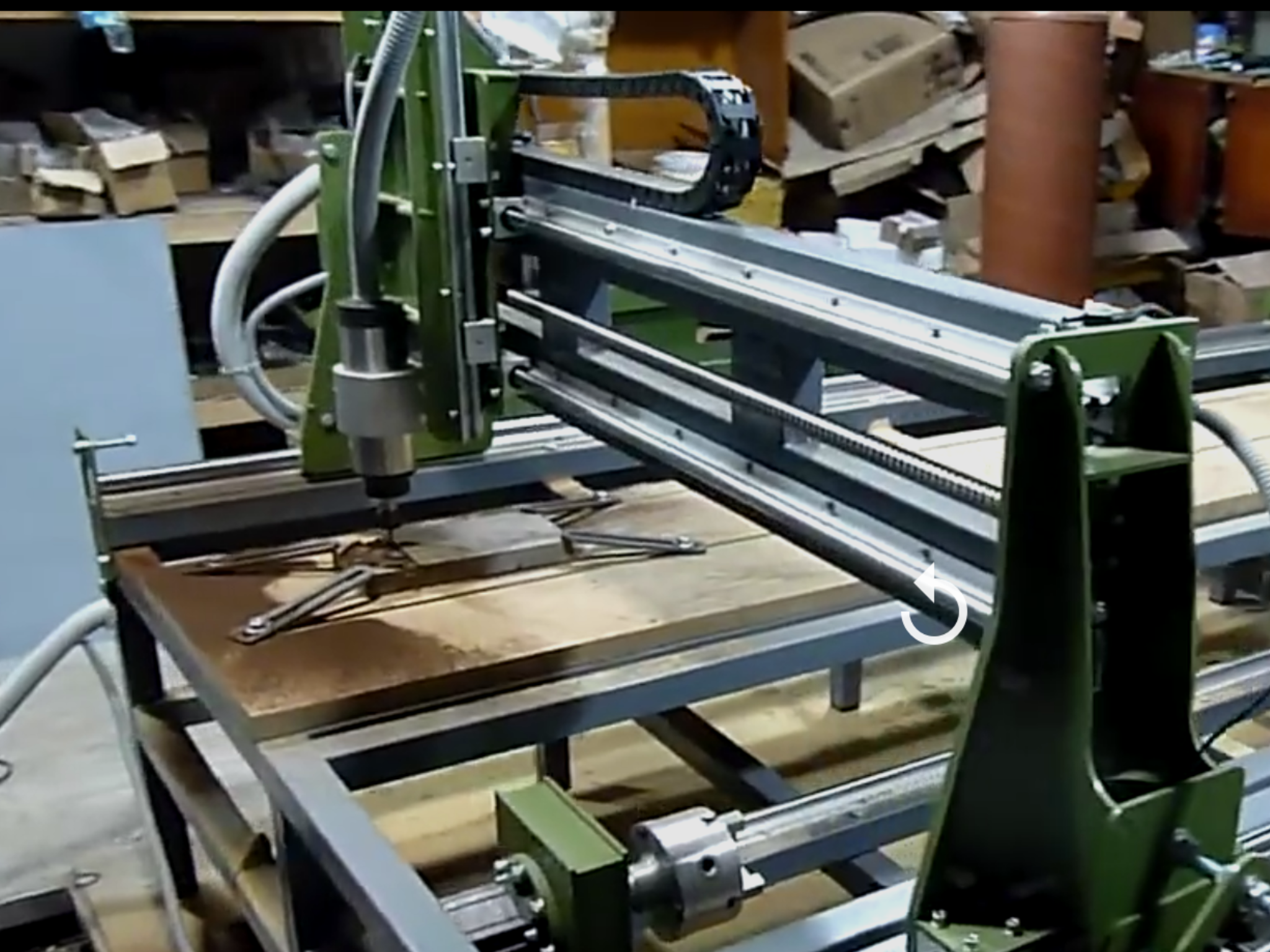

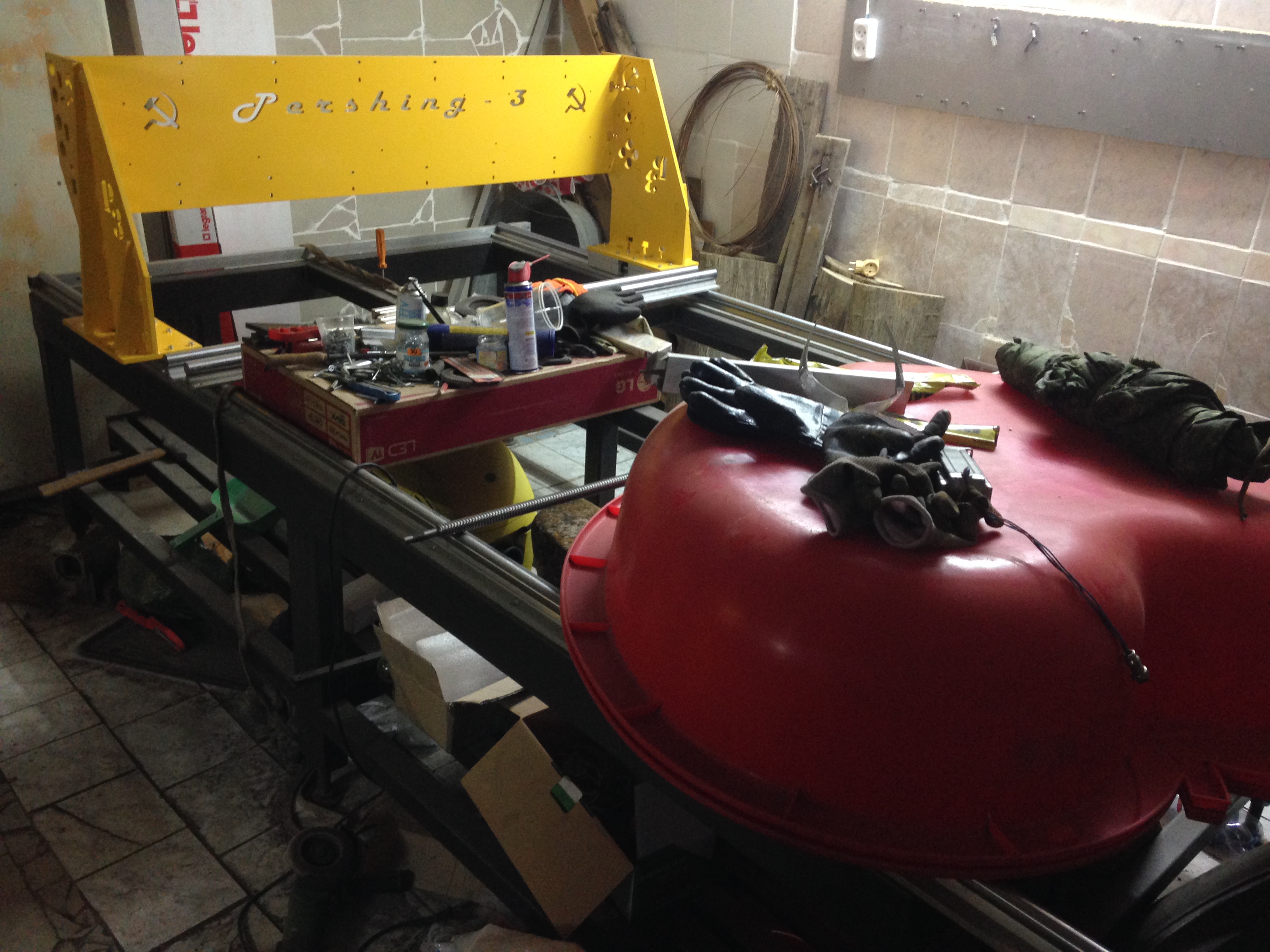

Мужики, нужен совет по оси Z. Она должна опускаться ниже уровня стола на 12 см т.к. ниже будет установлена поворотная ось А.
У многих ось Z собирается так - на площадке поперечной оси Х крепятся рельсы, винт швп, двигатель... Высота этой площадки равна длине рельсов. На прилегающей площадке меньшего размера только шпиндель. ИМХО Минус этой конструкции в том, что я теряю в пространстве за счет жестко зафиксированных рельс.
В некоторых конструкциях на площадке поперечной оси Х использована другая схема - крепятся только каретки. На большой площадке оси Z крепятся рельсы, винт швп, двигатель , шпиндель... Минусы в том, что ось тяжелее, но пространство не теряется.
Вопрос - кроме большого рычага какие я не предусмотрел минусы?
Nil$
Сообщения: 97
Репутация: 13
Настоящее имя: Макс
Сообщение Nil$ »
Смотрите крепление кареток (3935 просмотров) <a class='original' href='./download/file.php?id=68395&mode=view' target=_blank>Загрузить оригинал (4.99 МБ)</a>
Это скриншот с видео похожей конструкции.
Сообщения: 13713
если общий ход оси не превышает 300мм то выгодней схема с неподвижными рельсами. если ход в итоге большой то с подвижными рельсами но тогда несможете подниматся выше нижней кромке портала и использовать всю высоту под ним.
Nil$
Сообщения: 97
Репутация: 13
Настоящее имя: Макс
Сообщение Nil$ »
Из-за большого рычага не будет ли перекосов и люфта? Рельсы будут длинной 55 см на оси Z
Площадка будет из стали 10 мм, как и весь портал.

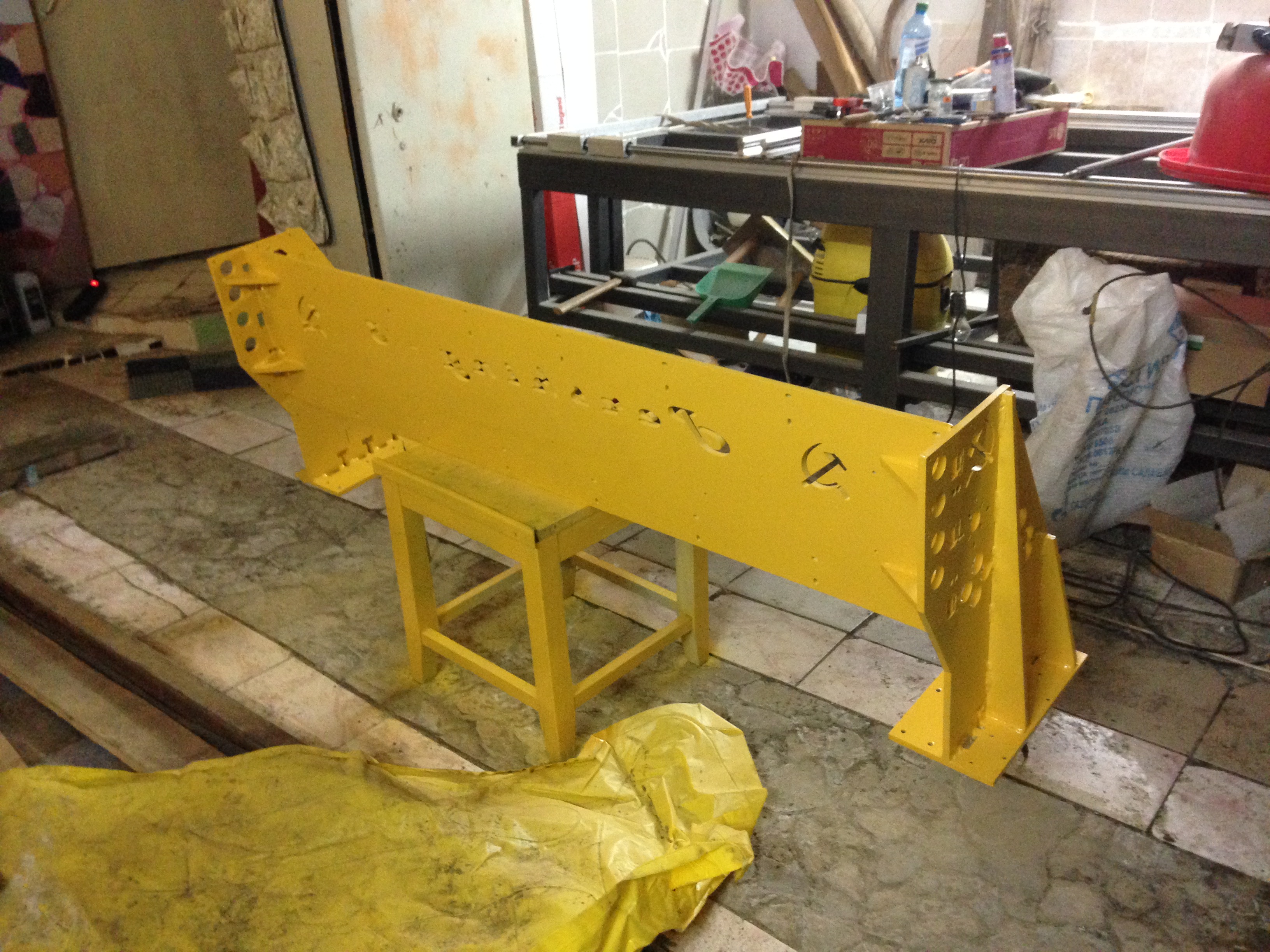

Сообщения: 7490
Хотя б одно рёбрышко бы тут
image.jpeg (3926 просмотров) <a class='original' href='./download/file.php?id=68396&mode=view' target=_blank>Загрузить оригинал (237.18 КБ)</a>
Косынки, канеш, это хорошо, но почётная роль ребрышек достаётся направляющим ;)
Будут перекосы или нет это вы узнаете уже из испытаний )) Тенденция такова - пока самолично на живом примере свои ошибки не учуешь, не поверишь советам других.
Сообщения: 13713
да ребрышки нужны нетолько на балке но и на стойках. ну и всякие надписи вырезы только ослабляют конструкцию.

Какой вес у портала?
Предположу прикидочно, что серпастомолоткастая железяка около 120 кг. + рельсы с каретками 10 кг + винт 5 кг + ось Z 30-40 кг + шпиндель 40 кг (на такой серьезный станок) + двигатель серва :stepper: 1.5 кВт (на Y) - 20 кг с редуктором, сопутствующих( крепежа, проводов, шлангов вытяжек) 10-20 кг. Итого порядка 200-250 кг.
Чем такое двигать по Х :rail: планируете ? Какие ускорения предполагаете, какую мощность на все хозяйство?

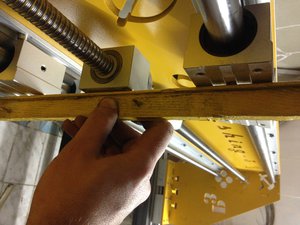

Armadillo
Сообщения: 3
Зарегистрирован: 06 июн 2015, 10:58
Сообщение Armadillo »
Как исправили кривизну портала?

Сообщения: 13713
никак наверно. весь станок имеет точность листа трубы и сварки.
