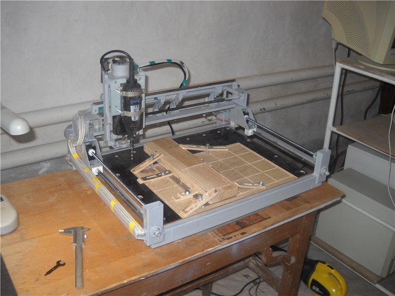

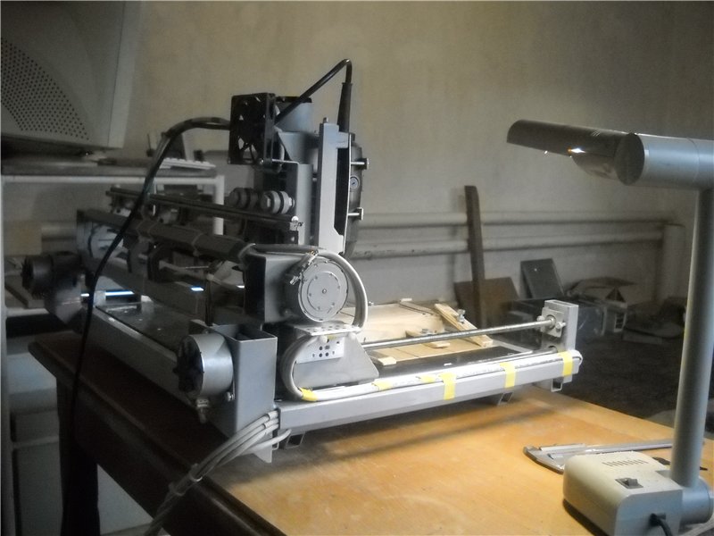

Скорости по У - 1400 мм/мин, по Х - 2200 мм/мин, по Z - 1500. Рабочее поле: 290х390х45
Управление LinuxCNC 2.7

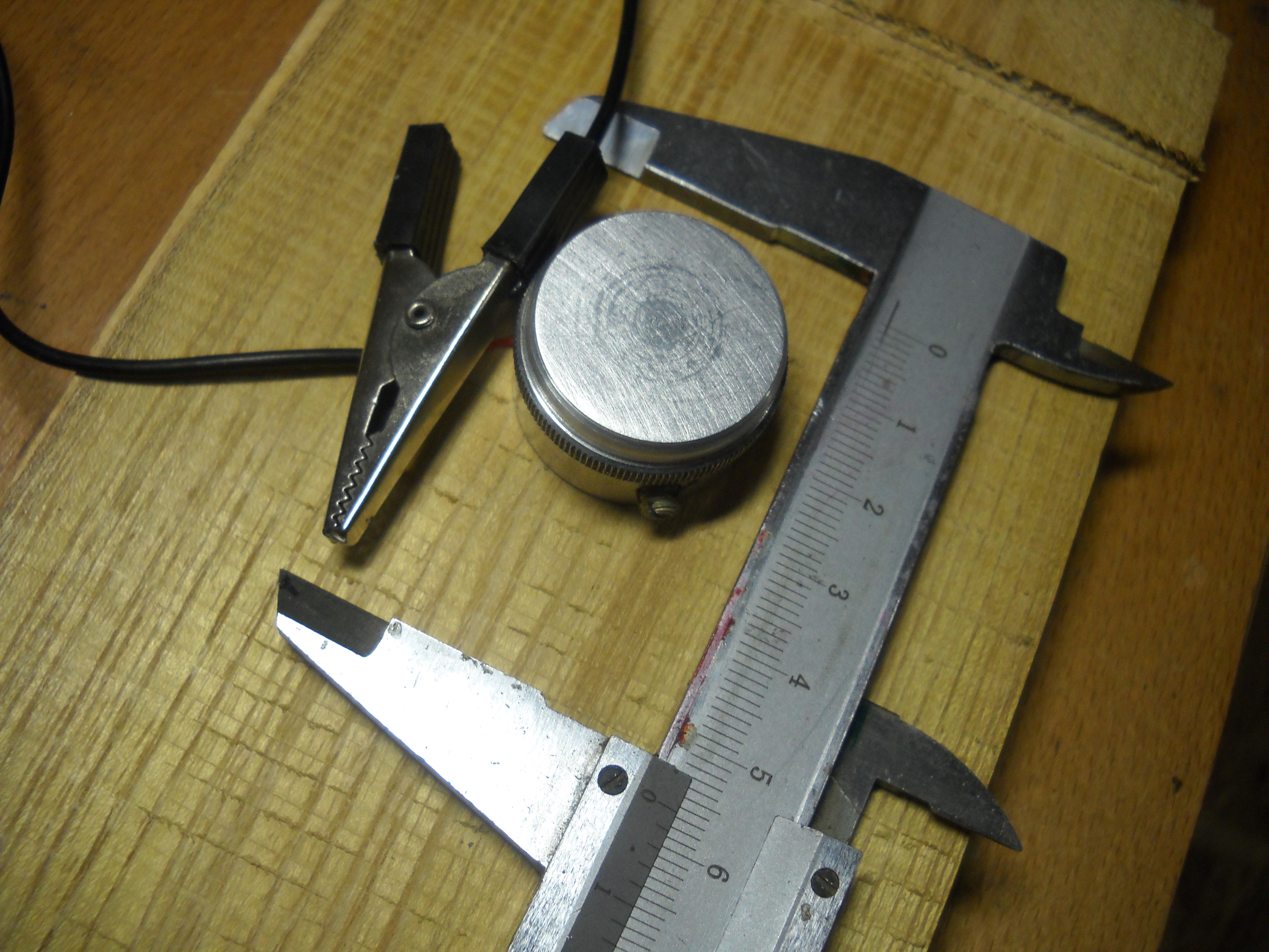

Станок оснащен датчиками Home, датчикм замера инструмента, центроискатель (еще не исытывался) Недавно установил стружкоотсос, который справляется в основном только с пылью :) Сейчас меняю дремель на фрезер 850Вт
Время изготовления с переделками и основными доводками - 1.5 месяца.
84d360472122.jpg (2686 просмотров) <a class='original' href='./download/file.php?id=68235&mode=view' target=_blank>Загрузить оригинал (80.29 КБ)</a>
0b04d154fa79.jpg (2686 просмотров) <a class='original' href='./download/file.php?id=68236&mode=view' target=_blank>Загрузить оригинал (71.26 КБ)</a>
Поперечная - Х от печатной машинки, прикручена к сварной раме портала. Сверху и снизу в канавки вложены направляющие (вал от триммера). Y оси - штоки амортизаторов D18мм, если не изменяет память.. подшипники на осях У - фторопласт, гайки фторопласт и капролон.
Двигатели m55 и m49sp_2k. Драйвера синий китаец.. глубоко модифицированный :) 3х осевой. Ох и намучался я с ним поначалу... Низкая скорость по оси У обусловлена паралельным подключением к одному драйверу обоих двигателей. В иделе должен быть подключен каждый отдельно.

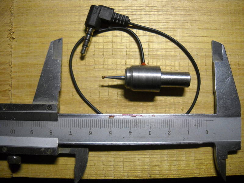

Датчики:
DSCN0209.JPG (2686 просмотров) <a class='original' href='./download/file.php?id=68238&mode=view' target=_blank>Загрузить оригинал (2.56 МБ)</a>
AhRI8.jpg (2686 просмотров) <a class='original' href='./download/file.php?id=68237&mode=view' target=_blank>Загрузить оригинал (67.66 КБ)</a>

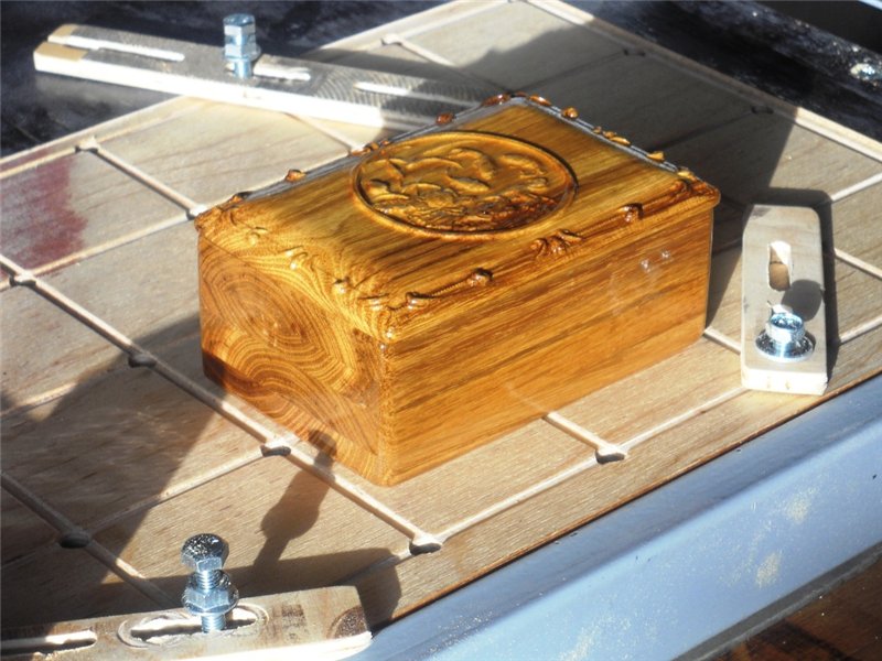

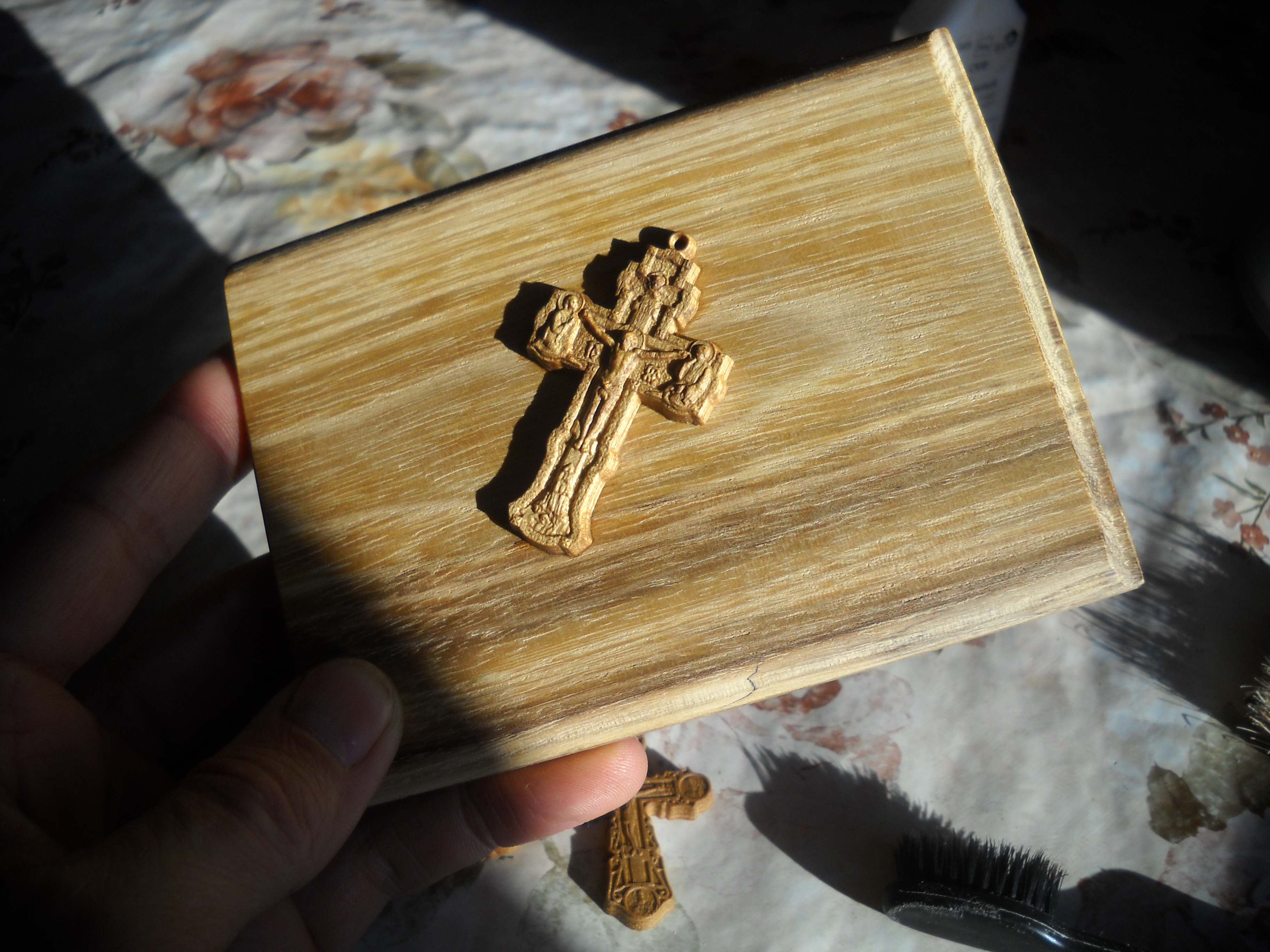

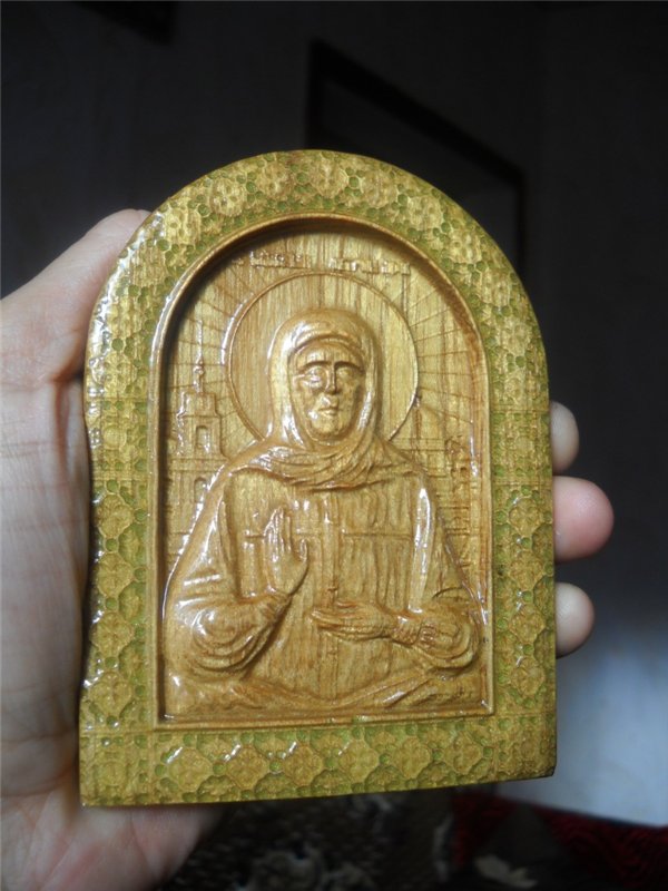

Вот некоторые изделия:
67fb20792c0b.jpg (2686 просмотров) <a class='original' href='./download/file.php?id=68239&mode=view' target=_blank>Загрузить оригинал (101.37 КБ)</a>
a4052a121444.jpg (2686 просмотров) <a class='original' href='./download/file.php?id=68240&mode=view' target=_blank>Загрузить оригинал (83.77 КБ)</a>

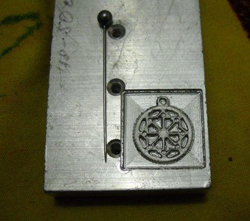

Ювелирка (45х30х5)
DSCN0194.JPG (2686 просмотров) <a class='original' href='./download/file.php?id=68242&mode=view' target=_blank>Загрузить оригинал (4.64 МБ)</a>
