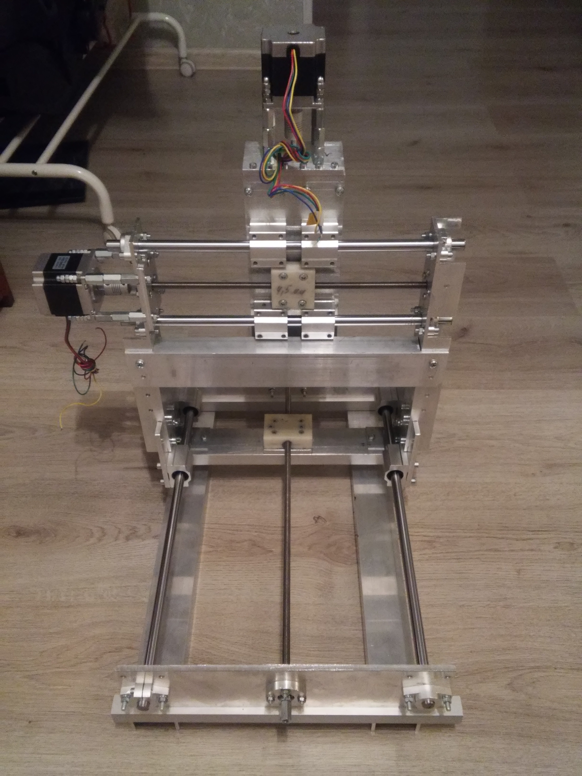

Вот и я почти закончил свою игрушку собирать, осталось только электронику прикупить после праздников, у китайцев.
Строго не судите, делал так, чисто поиграть.
Второй станочек буду делать намного серьезнее, но позже.
И так, данную игрушку делал из Д16т толщиной 6 мм и алюминиевого швеллера 50х30х4.
Направляющие каленые валы 12мм.
Трапецеидальные винты и уж тем более швп на данной игрушке и не думал ставить,(хотя может в дальнейшем подумаю над этим) а поставил шпильку из нержавейки м8 и к этой шпильке сделал гайки из капролона.
Шд 57HS56-2804 (характеристики шд-https://cnc-tehnologi.ru/files/docs/man ... 6-2804.jpg.)
Рабочее поле пока не знаю какое, а вот размеры "станка" по X 315мм. Y 500мм. высота портала от пола 410мм.
Управлять "станком" буду с помощью NCStudio V5.5, шпиндель 300 ват, 12000 оборотов китайский.
Ну вроде бы все!
Ах да, с наступающим уважаемые! ;)

Y будет отгибаться в центре, а если будете алюминий или дюраль резать - резонировать. Валы 12мм крайне тонкие. Для X еще может и прокатит, но тоже сомневаюсь.
Но станочек классный! Правда я бы еще боковины основания соединил чем-нибудь типа профиля для увеличения жесткости =)

На счет прогиба по середине я тоже думал об этом.
Сейчас прогиба нет, штангель циркулем мерил. Ну может быть на сотки и прогибается, микрометра нет.
Но вес увеличится когда я поставлю шпиндель и кронштейн, тогда то может быть прогиб.
Но я думаю можно поставить ролики на корпус линейных подшипников по оси Y, то есть ролик будет между подшипником и швеллером, тем самым можно компенсировать прогиб.
А там видно будет. Про фрезеровку алюминия я и не думал даже, мне бы хотя бы деревяшки пилякать!

А точнее не между корпусом подшипника и швеллера, а между швеллером и нижней балки портала, на которой стоит гайка ходового винта.

А вообще он легкий очень, я не думаю что будет серьезный прогиб.

ZIPPY писал(а):На счет прогиба по середине я тоже думал об этом.
Я тоже самое говорил когда строил свой станочек, а сейчас алюминий фрезерую :)
Сейчас нагрузки-то мизерные, а вот пойдет фанера или алюминий, заметишь) Особенно-то на оси, несущей портал. Можешь упереть штанген в пол и по центру вала, положить что-либо весом в 10кг на портал и штанген тебе покажет, на сколько у тебя возможен резонанс или прогиб во время резки твердых материалов ;)
Подшипники вряд ли спасут, если только жестко упереть в профиль с выставлением строго параллельно направляющим

ZIPPY писал(а):Сейчас прогиба нет, штангель циркулем мерил. Ну может быть на сотки и прогибается, микрометра нет.
А на глаз не пробовал мерить, глазом будет то точнее штангельциркуля :)
ZIPPY писал(а):Но вес увеличится когда я поставлю шпиндель и кронштейн, тогда то может быть прогиб.
А как быть с силой необходимой для врезания инструмента в материал?
Нет микрометра, можно индикатором померить. Нет индикатора - смотрим видео:
Например на 27:40мин видно как резец с таким маленьким вылетом - гнется. А как будет гнуться 2 тонюсенькие длинные направляйки, а?
https://www.youtube.com/watch?v=5sEx--vcH6I
А если хочешь узнать реальный прогиб, а не заниматься самообманом, нужно мерить на кончике рабочего инструмента. То есть проверять не прогиб направляйки, а СПИД - Станок — приспособление — инструмент — деталь»
Ставишь шпиндель, в него фрезу, на стол индикатор - упираешь в фрезу и тянешь на себя или отжимаешь и сильно удивляешься.
А можно посмотреть видео как все гнется куды толще и жирнее твоего станка ;)
https://www.youtube.com/watch?v=zxcLVpPoYJ4
https://www.youtube.com/watch?v=zxcLVpPoYJ4[/quote]
Так это видео можно отнести ко всем станкам не только к моей игрушки.
Да и от деревяшек я думаю большой нагрузки не будет.
Ну в любом случае можно всегда конструкцию усилить!
Так что как запущу, так посмотрим на деформацию, мне самому это интересно.
Сообщения: 34042
Re: Моя игрушка!
ZIPPY писал(а):Так это видео можно отнести ко всем станкам не только к моей игрушки.
Это видео показывает законы физики кторое применимо ко всем станкам.
И это видео опровергает твою теорию:
ZIPPY писал(а):Ну в любом случае можно всегда конструкцию усилить!
Каким образом можно усилить две дохлые напрявляйки на которых стоит портал?
