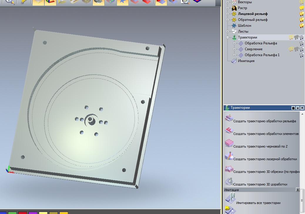

По поводу улитки. Я не делал 3д модель, создал только чертеж в dxf. После выгрузил в арткам и сделал выборки. Отверстия у меня тоже не захватились, так что я его заставил их сверлить отдельной операцией. И я делал только в черновую, после только шкуркой прошелся. Если интересно могу вечером выложить модели на корпус и вентилятор.

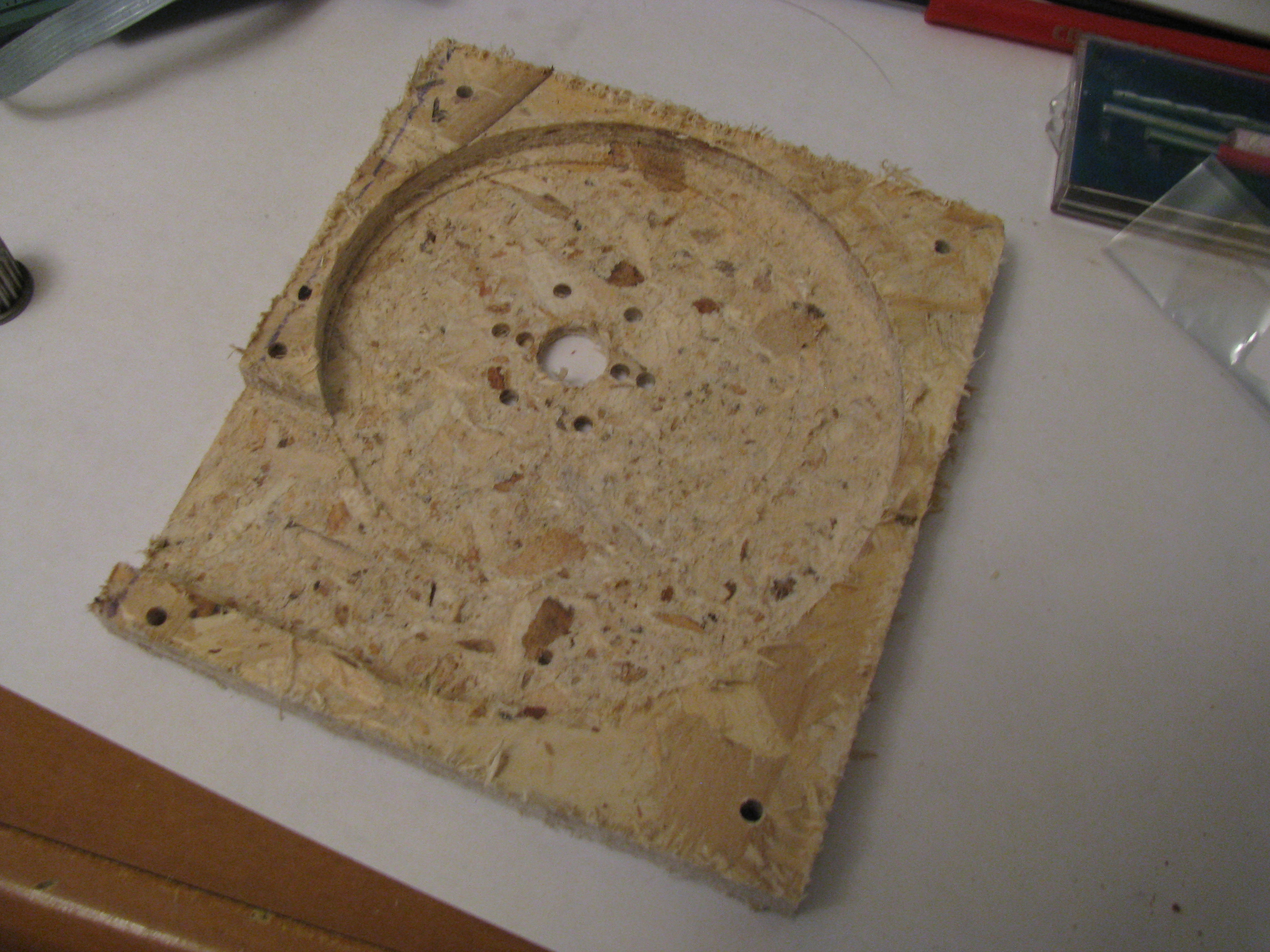

Вчера вырезал верхнюю часть корпуса крыльчатки, очень не понравилось, как режет с точностью 0.001 - почти 1тыс. строк на 1мм^2
Когда проходило отверстия ставил на паузу траекторию и с экранчика перемещал ось. Вот результат:
IMG_3281.JPG (2969 просмотров) <a class='original' href='./download/file.php?id=66166&mode=view' target=_blank>Загрузить оригинал (3.33 МБ)</a>
nevkon писал(а):Я не делал 3д модель, создал только чертеж в dxf.
Попробовал с чертежом, не получилось нормально сделать, и тут осенило попробовать импортировать чертеж и 3D модель вместе и вуаля! Теперь прохожу по модели черновой с точностью 0.1; далее сверлю по векторам отверстия, далее уже чистовая с точностью 0,01 по границе, для чистоты кромки и чтоб вырезать саму модельку из материала. Вот результат:
New Bitmap Image.jpg (2969 просмотров) <a class='original' href='./download/file.php?id=66167&mode=view' target=_blank>Загрузить оригинал (138.59 КБ)</a>
Пока пишу, модель режется

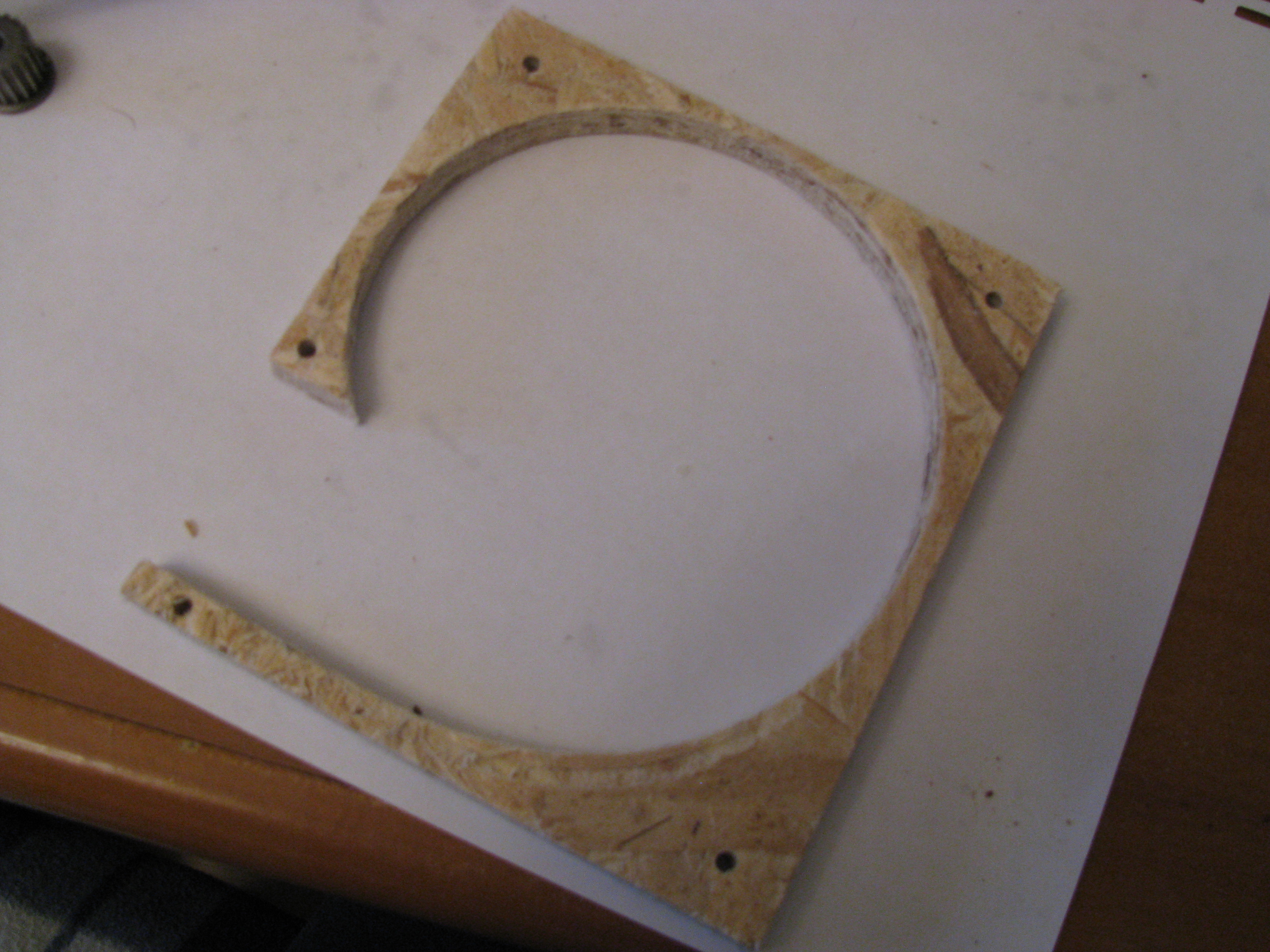

Только вытащил корпус циклона из-под станка:
IMG_3282.JPG (2946 просмотров) <a class='original' href='./download/file.php?id=66173&mode=view' target=_blank>Загрузить оригинал (3.59 МБ)</a>

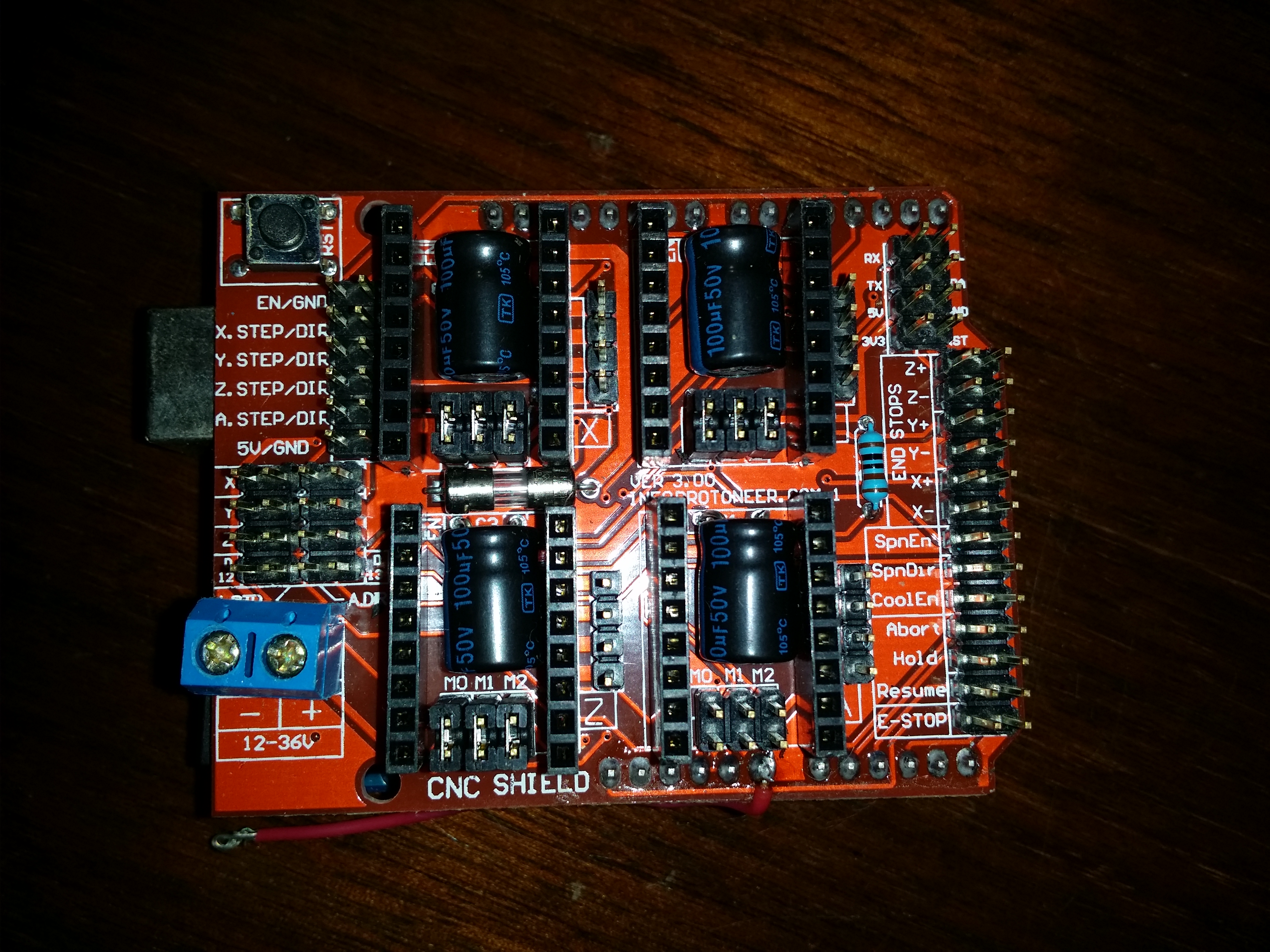

На моем cnc shield-е есть контакт Е-стопа . Но в роди бы он замыкает аборт кнопку на плате.
А задергается ли станок после нажатия, после переподключения к компу - я не знаю... (может пойдет дальше фрезеровать после аборта. нужно поробовать)
20151215_214557.jpg (2865 просмотров) <a class='original' href='./download/file.php?id=66202&mode=view' target=_blank>Загрузить оригинал (3.8 МБ)</a>
Здесь можно подробней почитать, если интересно.
http://blog.protoneer.co.nz/arduino-cnc-shield/
