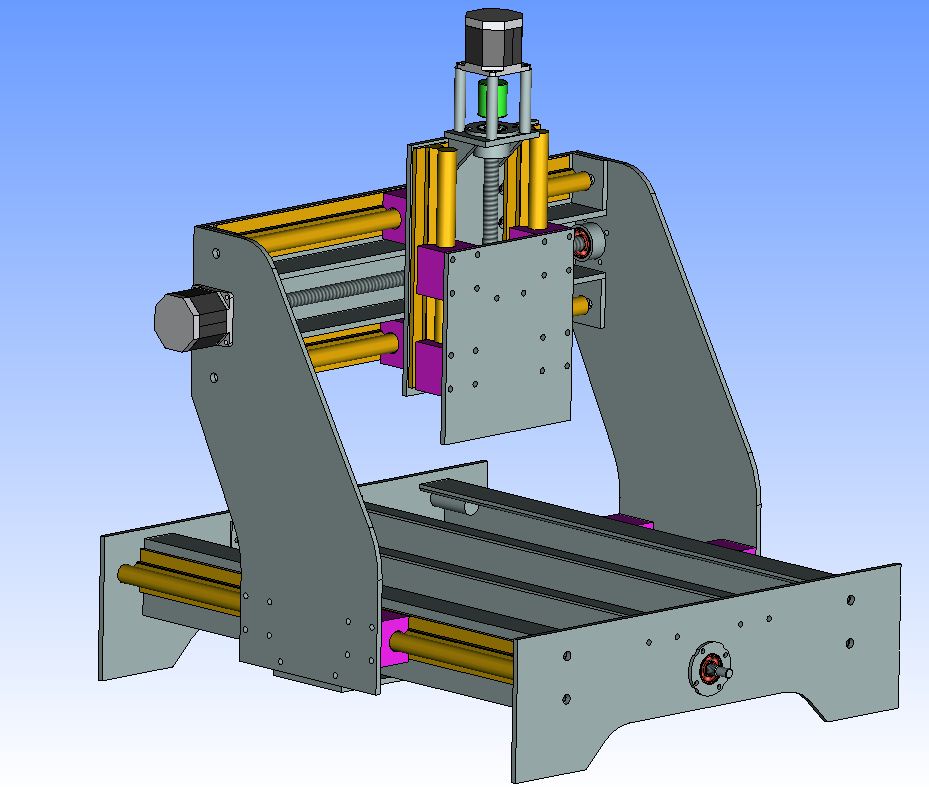

Пока не готово, но будет выглядеть ориентировочно вот так
Снимок.JPG (2306 просмотров) <a class='original' href='./download/file.php?id=64608&mode=view' target=_blank>Загрузить оригинал (84.57 КБ)</a>
Сообщения: 13713
Re: Нужна помощь в выборе комплектующих
А жесткость где?

frezeryga писал(а):А жесткость где?
Люди стали верить в сказки, после отделения станков по металлам в отдельный форум.
TStarik писал(а):Пока не готово, но будет выглядеть ориентировочно вот так
Посмотрите в сторону уже реализованных проектов. Много можно для себя прояснить. Какая толщина боковин портала и вообще всей конструкции?

Сталь 8 мм.
Сообщения: 13713
Будет гнутся руками на полмилиметра легко.

SEPT писал(а):а какой взять ШД nema 23 или 34? Вооот!
Как это вижу я: делается проект железа (станина, портал, ось Z), считается примерная масса подвижных частей и затем, исходя из этой массы и требований к скорости перемещения, выбираются моторы и драйвера. После чего в проект добавляются посадочные места под выбранные моторы.

все посадочные размеры и 3д модели комплектующих полно в интернете. покупать сразу ненадо потомучто в процессе проектирования и изготовления могут изменится запросы хотелки и у жабы тоже может изменится отношение к станку. также часто бывает что люди накупят всего а потом дело заглохло и деньги потрачены а станка нету. накупить железяк это самое простое и никак не приближает вас к конечной цели. тожесамое касается механики пока нет проекта ненадо спускать бабло в никуда незная конкретно что нужно.
