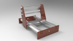

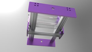

Решил построить своими силами хобийный станок. Бюджет 40т без шпинделя и электроники.
Хотелось бы, что бы цветные металлы пилил без проблем.

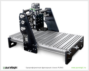

За основу взял конструктив Пурелоджик PLRA3.
Планируется - ШВП все 1605, профиль 6060 (балки в основании) и 3060 (портал), боковины Д16Т 16мм, по Y цилиндрические рельсы 16мм, X - вал 25мм, Z - вал 20мм.
Пока только рисую, за одним осваиваю Inventor. Т.е. есть время одуматься и сделать по-другому.
Вопросы:
1. Что можно улучшить в предлагаемой конструкции, не сильно выходя за бюджет? Вообще, по данному станку довольно мало отзывов, больше по PLRA4, хотя этот выглядит более крепким.
2. Смущают отсутствие в оригинальной конструкции опорных подшипников со стороны ШД, насколько это критично? Зато моторы не торчат.

Если все таки решили его делать, то хочу об ещё одном моменте предупредить. Профили необходимо торцевать в размер очень точно. На моем станке были проблемы из-за профиля.
Под торец профиля нужно фрезеровать посадочное место, на оригинальном оно есть. Вторую опору ШВП лучше поставить. Реализацию оси Z (которой тут нет) считаю не удачной. Сложная конструкция получается. Лучше установить на X цилиндрические рельсы.
evgbog писал(а):Хотелось бы, что бы цветные металлы пилил без проблем.
Этот тип станков не для цветных металлов. Без проблем не выйдет. Отлично он потолочную плитку из полистирола режет.

[TARAN]> писал(а):Под торец профиля нужно фрезеровать посадочное место, на оригинальном оно есть.
Подскажите, какая глубинка фрезеровки под торец? Это только в станине, или в портале тоже есть фрезеровка под профиль?
[TARAN]> писал(а):Вторую опору ШВП лучше поставить.
Если нет, то чем черевато? Уж больно нравится, когда моторы не торчат и муфта не мешает перемещению кареток.
[TARAN]> писал(а): Лучше установить на X цилиндрические рельсы.
Если на рельсы, то сразу возникает вопрос, на что этот рельс крепить. Т.е. нужно что-то очень жесткое, что бы скрепляло боковины, т.к. вал рельсы уже не будет крепится на боковинах.
Вы сравниваете с PLRA4, там валы по Y 20мм, а тут предлагается 25мм, плюс боковины 16мм против 10мм.
Можно попробовать помоделировать жесткость станины и портала.. Попробую сегодня.

Это одна из самых неудачных конструкций станка.
И делать станок на валах, когда можно на SBRах это тоже не гуд. Разница в цене совсем небольшая к тому же.

AVK74 писал(а):Это одна из самых неудачных конструкций станка.
Подтверждаю, юзал такой. Если повесишь шпиндель 1,5 КВт, то ось Х под своим весом будет прогибаться. :hehehe:
Не жмодись, поставь профильные рельсы. На фоне общей стоимости станка, разница в 8 тыр не сильно выбьет тебя из бюджета.
Лишний раз пивка не попьёшь. Зато алюминий помалу резать будешь.

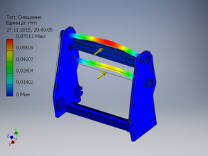

Модельнул боковую нагрузку 500 Н на валы, по 250 Н на вал.

какой толк в этих расчетах? эта конструкция даже вес шпинделя не держит проверено на практике. нето что дюраль пилить.

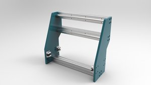

Достал валы, смещение увеличилось до 0.14мм. Какой профиль между боковинами ставить, чтобы профильный рельс крепить?

Валы можешь оставить только на Z, на остальных меняй на рельс 100%. У меня на валах((( и это печально, хотя с деревом работает в пределах 1800мм/мин. На цвет. мет. PLRA3 не расчитан... ты конечно сможешь что то фрезернуть, но похвастать или продать, лучше не позориться, и режимы с его жесткостью будут черепашьи.
ДАлее, у тебя совсем не расреплен стол и портал, проще говоря, вся конструкция сложится как параллелограмм.
Портал раскрепи одной пластиной, на нее же крепи рельсы. заодно при движении по Х, не будет закручивать ось Y, а эта самое слабое место в конструкции с валами.
Стол достаточно раскрепить одним раскосом, ну или самой плитой которую положишь на стол.
Если на Х поставишь рельсы, то можно отказаться от бесполезных пластин у основания стола.
Бюджет варастет на 10-15к деревянных, но хотя бы сожешь что нить люминевое попробовать пильнуть, только не говори за сколько часов пильнул))
PS будут вопросы по Inventor'у - обращайся, пару лет назад работал в нем

И каретки по иксу надо ставить не на боковинах портала а на поперечине.
Если каретки делать на боковинах надо ставить два винта по иксу, что на такой ширине портала не целесообразно чисто экономически.

Усилил портал. Поставил цилиндрические рельсы на 6060 профиль, и внизу профиль тоже заменил на 6060.
Вес того, что на картинке уже 14.7 кг. Кило прибавил.
