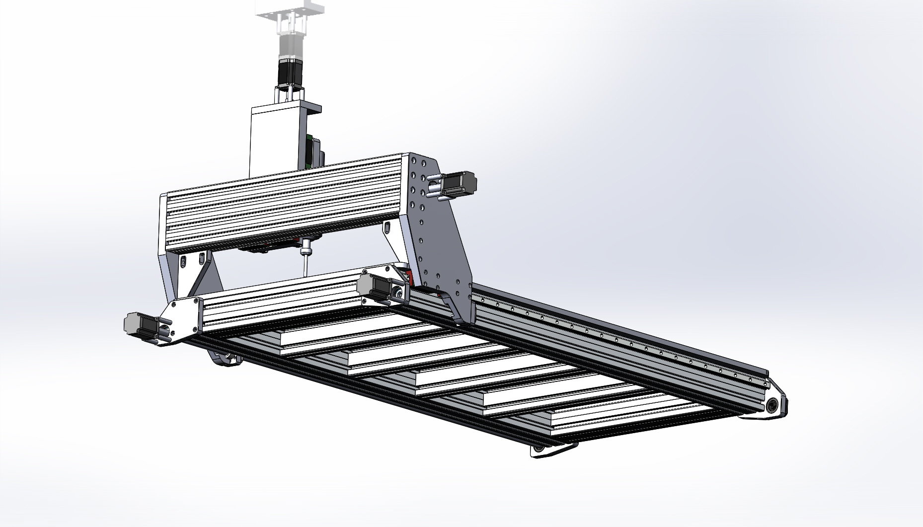

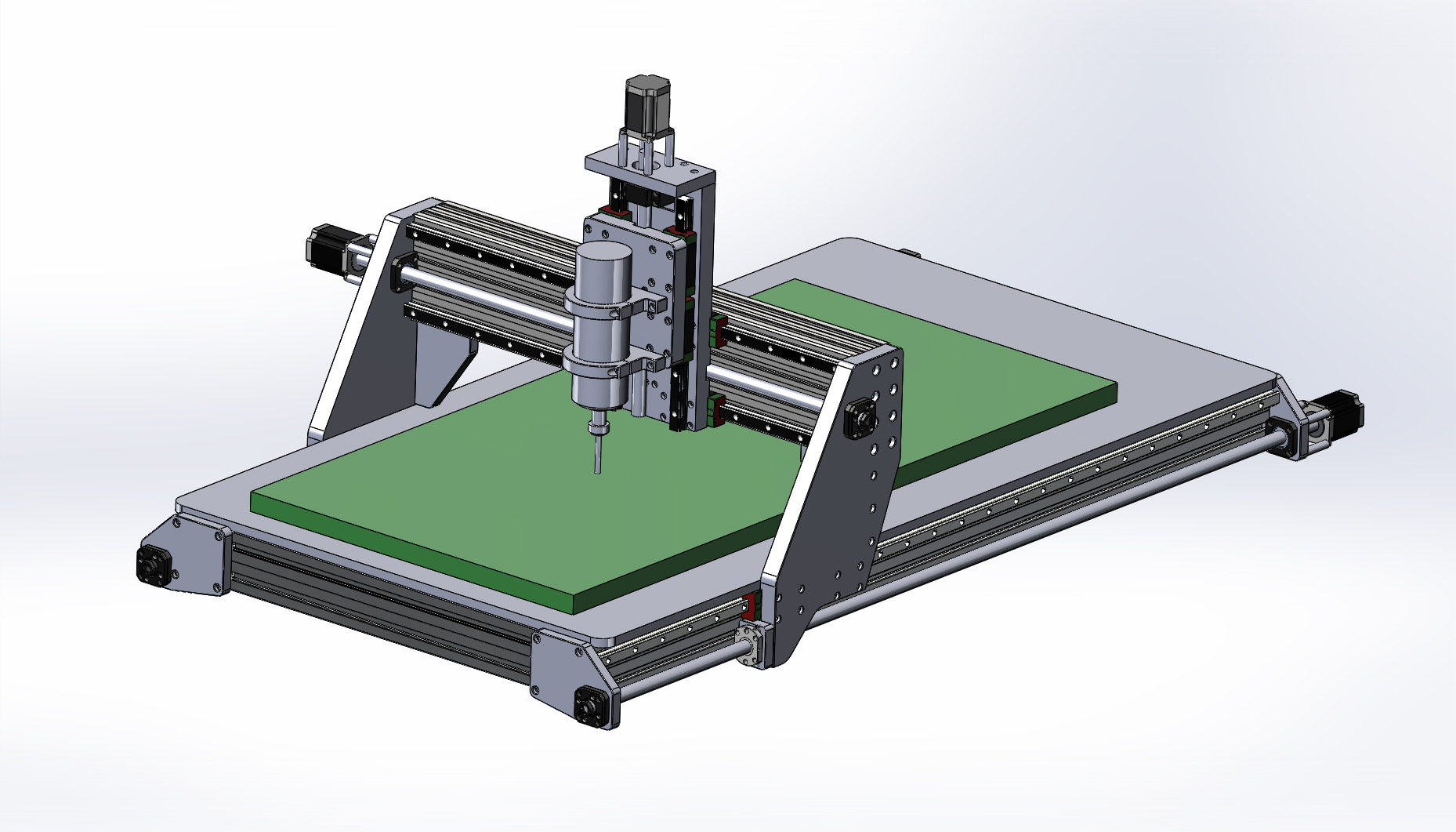

привет всем. иногда возникают мысли построить легкий станок для деревяшек поскольку иногда его очень нехватает.
на этот раз мега проекта и ведер стружки небудет :hehehe: задача сделать его простым в изготовлении и годным для повторения другими.
поетому выставляю на суд общественный станок 1200х600х120 на базе пром профиля. нравится он мне тем что мало фрезерованных деталей и все они могут быть изготовлены на моем станке 600х400 также нравится что размер можно легко изменить на любой без внесения изменения в конструкцию.
на комплектующих сильно не экономил поскольку станок должен быть пригоден для нормальной работы и быть надежным. рельсы и швп 20мм профиль станины 90х90 и 90х45 профиль портала 160х80
строить этот станок пока что не планирую по причине нужности денег в других местах но мысли идут и рисовать можно бесплатно. также в голове крутится более серьезный аппарат на базе профиля но тот уже будет покрепче и со всеми защитами и другими извращениями. в этой теме интересны советы как сделать лутше но не усложняя сильно конструкцию.

Почему бы не добавить пару профилей и не поднять рельсы повыше, а боковины портала уменьшить? Все равно уже 2 ШВП стоят.
Сообщения: 13713
Re: примитивный ЧПУ из профиля 1200х600х120
Да они и так не шибко высокие и в реальности подиумы приведут к расширению станины при томже рабочем поле. Сдесь боковины 30мм + укосина учитывая назначение станка думаю очень неплохо.

На поперечные "перекладины" профиля в станине мб косынки? :thinking: Хотя б даже из уголков, комплектных к профилю.
Сообщения: 13713
Можно прикрутить ничего не мешает.

Посмотрел на готовые станки подобного класса типа росфрезер и другие китайцы. У всех стоят 86 шаговики. Видимо реально 57х мало китайцы на прозапас ставить нестанут. Думаю может тоже всунуть 86 типоразмер?

frezeryga писал(а):Посмотрел на готовые станки подобного класса типа росфрезер. У всех стоят 86 шаговики.
Изначально планировались 86-е моторы, еще на стадии проектирования. Китайцы зачастую ставят 57-е моторы, тот же Экзитеч, к примеру. У китайцев в принципе не было такого типоразмера станков (600х1200) были только 600х900, а у них по длинной оси стоит ШВП 16мм, ее можно и 57-м крутить. У росфрезера по 1200мм стоит ШВП 25мм, тут без вариантов 86-й нужен.
57-е тоже смогут двигать все это, но той динамики(ускорение не менее 1000мм/с2, скорости до 18м/мин, включая ось Z) не будет, a на 3D обработтке от ускорения сильно производительность зависит.
Сообщения: 13713
Значит влеплю 86е запас карман не тянет надежность на первом месте. От недостаточной мощности будет риск пропуска шагов.

А снизу опоры портала горизонтальной плитой почему не хочешь между собой соединить?
Сообщения: 13713
А зачем она там? На станках с двумя винтами нигде невидал снизу перемычку.

Если иногда продавать такие комплекты, может есть смысл немного увеличить детали крепления ШД и опор. Один самодельщик захочет (или у него есть в наличии) NEMA 23, другой захочет NEMA 34, третий разбогател купил сервы и поменял ШД без особых переделок.
4.JPG (27350 просмотров) <a class='original' href='./download/file.php?id=63737&mode=view' target=_blank>Загрузить оригинал (244.64 КБ)</a>
Сообщения: 13713
Да увеличу под 86 шаговик а все что меньше серва или 57 шаговик можно будет установить можно даже отверстия наметить.

frezeryga писал(а):иногда возникают мысли построить легкий станок для деревяшек поскольку иногда его очень нехватает.
У меня сложилось такое впечатление, что этой мысли мешает другая:
frezeryga писал(а):также в голове крутится более серьезный аппарат на базе профиля но тот уже будет покрепче
Проект весь на противоречиях.
Лёгкий? Да, легкий на алюмивых профилях. Но зачем тогда ему 20-е направляющие и рельсы?
Предвижу ответ: "Чтобы винты на такой длине не провисали". На станке из станочного профиля это не принципиально. Профиль сам по себе с рождения кривой. Особенно на такой длине.
20-е винты предполагают использование 86 движков, а это уже не лёгкий станок и в скорости однозначно потеряешь.
Лодочник писал(а):У росфрезера по 1200мм стоит ШВП 25мм
Да, но одна, а не две и только на оси Y. Остальные 16-ые.
frezeryga писал(а):на комплектующих сильно не экономил
Есть ли смысл ставить комплектующие, на которых не сильно экономил на на заведомо хлипкий и неточный станок?

Можно попробовать убрать пару планок, и добавить вдоль боковин между поперечными, ну как вариант, к столу будет меньше требований будет, но лучше промоделировать, я пока не умею :D
4.JPG (27297 просмотров) <a class='original' href='./download/file.php?id=63753&mode=view' target=_blank>Загрузить оригинал (146.45 КБ)</a>
Сообщения: 13713
Зачем тогда на томже росфрезере стоят 20е рельсы? И в моем случае 15й рельс не встает на профиль с пазом 10.3. 86е движки непроблема швп всегда ставлю соразмерно рельсам. На выходных поизучаю росфрезер на предмет из чего сделан и попробую померить жесткость на перекос портала с одним винтом.

frezeryga писал(а):Зачем тогда на томже росфрезере стоят 20е рельсы?
У них на больших станках 25-е да еще и роликовые, тоже через чур на первый взгляд. Наверно ресурс повыше будет, думаю. Плюс менталитет - с запасом то лучше будет.
