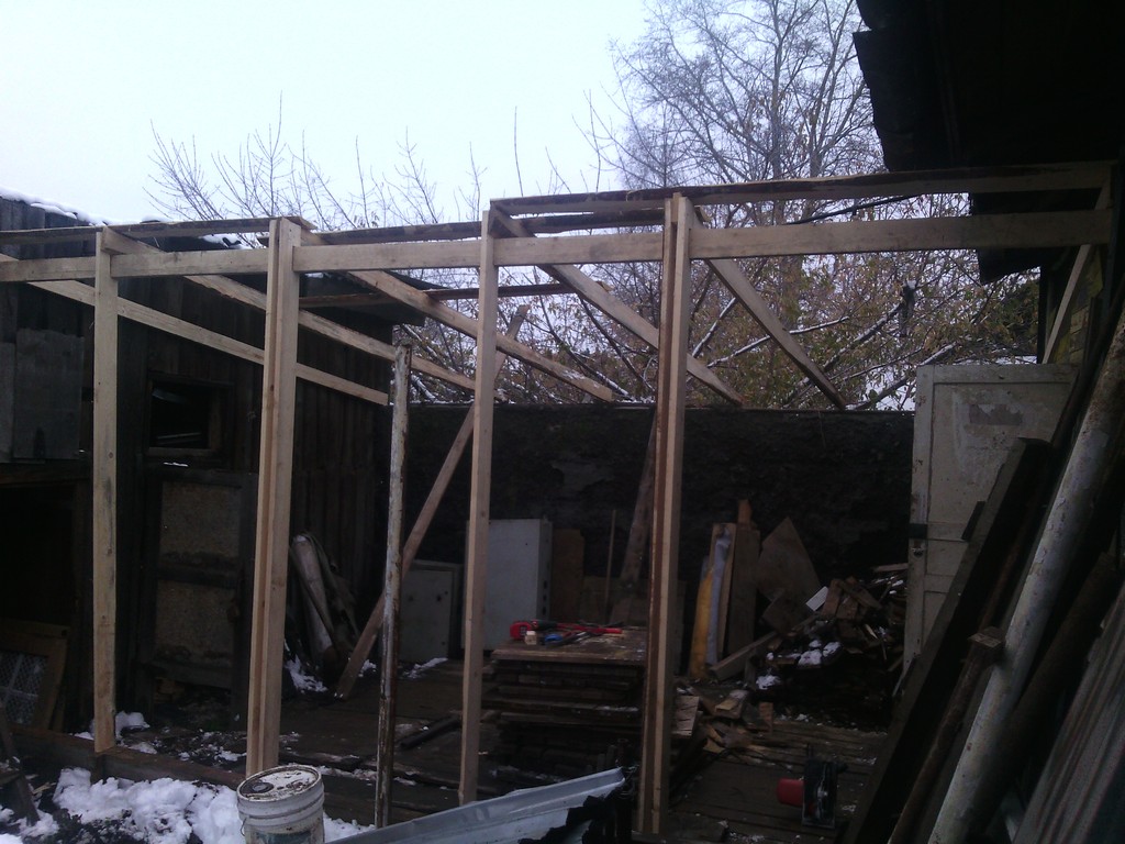

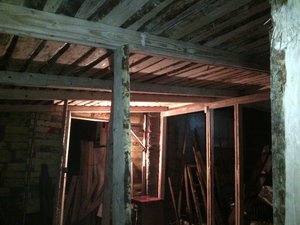

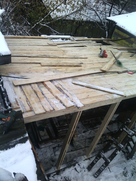

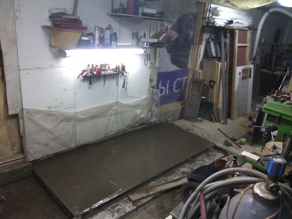

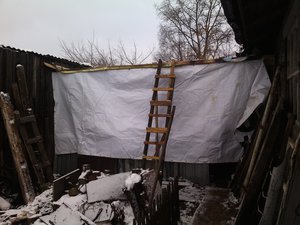

отвлекся я немного от станка на пару недель . но все делается для того чтоб довести станок до логического конца. типа нужны токарные работы .. вот пришлось дать жару . и повкалывать
для начала сделал навес . чтоб освободить место в мастерской.

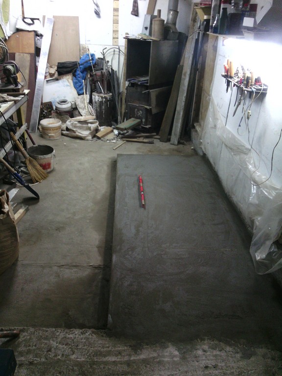

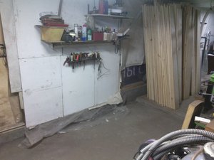

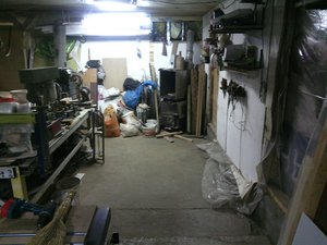

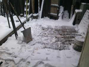

приготовил место под станок.

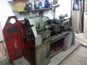

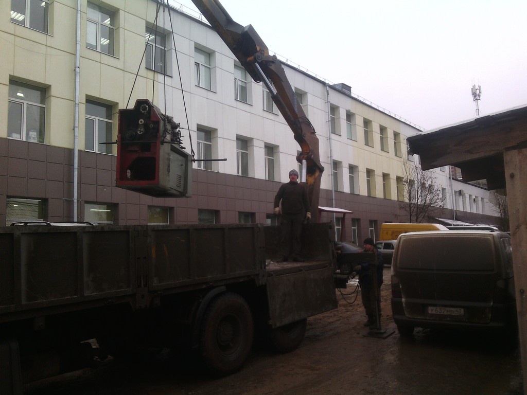

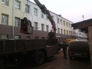

все это логические действия связаны . все для того чтоб сделать свой станок и последующие . !!!Хватит ходить и просить . чтоб кто-то, что-то выточил на токарном - на-до-ело!!!!!!!

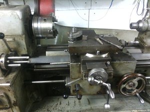

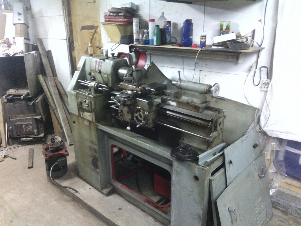

вообщем купил я наконецто станок . но он треба доработки и в дальнейшем о-ЧПУ-шивания.

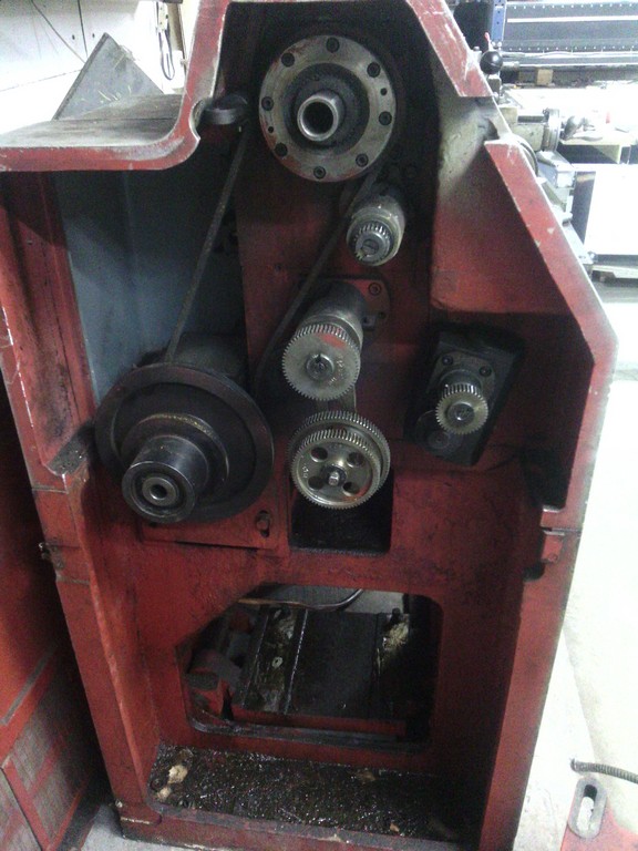

не хватает шестерен.- будем делать вместо шестерен на первое время на шаговике передачу для нарезания резьбы (2507 просмотров) <a class='original' href='./download/file.php?id=62961&mode=view' target=_blank>Загрузить оригинал (132.21 КБ)</a>

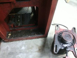

движок - не от него . надо приладить этот (2507 просмотров) <a class='original' href='./download/file.php?id=62962&mode=view' target=_blank>Загрузить оригинал (191.16 КБ)</a>

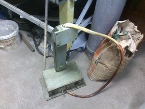

пульт управления (2507 просмотров) <a class='original' href='./download/file.php?id=62965&mode=view' target=_blank>Загрузить оригинал (225.92 КБ)</a>
пульт управления

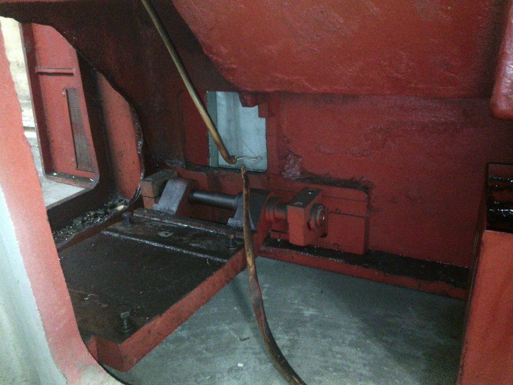

работы много-вымыть, промыть, проверить, исправить, заменить, настроить, смазать установить движек . прееделать всю проводку и сделать новый пульт .
управляется частотником. правда старый частотник весит 200кг. и размером 1000х900х900мм.

Не боись, фейри и мягкая щетка рулят (это для "снаружи") Станок простой как топор. Ты людям лучше ходовой винт и его расположение покажи, пусть оценят. Как соберёшься раму под мотор варить - звякни.

обязательно звякну . ищу сейчас как сделать электронныйе шестеренки на ардуино .

Ну, наверно, с энкодера на шпинделе идут импульсы, ардуино их делит на заданный коэффициент и вырабатывает step/dir для управления ШД на подаче. В общем, идея неплохая, хотя могут вылезти нюансы при реализации.

На одном металлическом форуме давно опробовали и результат удовлетворил. Достаточно погуглить "электронная гитара на токарный станок".
