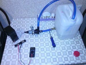

Амперметра под рукой нету. НО........ Есть ведь шунт 50А/75мв от китайского вольт-амперметра и тестер...
Собрал все до кучи...

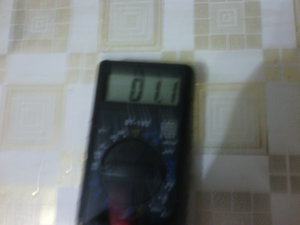

замерил напряжение на шунте, получил 1.1мв.
IMG_20151028_222019.jpg (2728 просмотров) <a class='original' href='./download/file.php?id=61987&mode=view' target=_blank>Загрузить оригинал (874.48 КБ)</a>
Что в пересчете в амперы равно 0.73 Ампера. При запуске скачек до 1 ампера.
Как-то не много. Я думал ампера 2-2.5 будет.
И что интересно, если зажимать выход насоса, ток падает.
З.Ы. Все замеры с поправкой на китайский шунт и китайский тестер.

Произвел замер тока стрелочным тестером ц4342. Показало чуть меньше 0.7 ампер.
Повторю вопрос: Стоит ли запитывать насос от БП компа с линуксом?

Сообщения: 9116
Re: Станок для проверки потенциала стакостроителя
Пусковой ток скорее всего больше, просто тестер не успевает среагировать.
Тима писал(а):Стоит ли запитывать насос от БП компа с линуксом?
ну у меня насосик омывателя запитан от БП компьютера, помех нет. Правда от 5 вольт.
Можно, кстати, для перестраховки включит последовательно с насосом резистор подходящей мощности ом так на пять.

Сергей Саныч писал(а):Пусковой ток скорее всего больше, просто тестер не успевает среагировать.
Когда мерял через шунт электронным тестером ток подскакивал до 1 ампера.
Сергей Саныч писал(а):Можно, кстати, для перестраховки включит последовательно с насосом резистор подходящей мощности ом так на пять.
ватт на 10 получается...

Тима писал(а):Когда мерял через шунт электронным тестером ток подскакивал до 1 ампера
Электронные тестеры обычно неторопливые - показания могут устанавливаться до нескольких секунд. Короткий бросок не заметят. В этом смысле простая "цэшка" получше.
Тима писал(а):ватт на 10 получается...
(0.7^2) * 5 = 2.45

Сергей Саныч писал(а):(0.7^2) * 5 = 2.45
Я просто умножил 12 вольт на ток 0.7 А. Получилось чуть больше 8 ватт, округлил до 10...
Дорогу осилит идущий!
Сообщения: 9116
А откуда на этом резюке 12 вольт? Двигатель в установившемся режиме потребляет, допустим, 0.7А, соответственно, на последовательном резисторе упадет 0.7 * 5 = 3.5 В.
На двигателе останется 8,5 вольт. Вполне достаточно, чтобы насос работал не напрягаясь, тихо, долго и счастливо :)

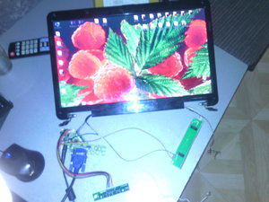

Дома валялся неисправный ноут. Купил для него контроллер на ебее, доехал за 12 дней.
Все завелось с "пол-оборота"...
IMG_20151112_193744.jpg (2458 просмотров) <a class='original' href='./download/file.php?id=63462&mode=view' target=_blank>Загрузить оригинал (843.79 КБ)</a>
Хочу его использовать для станка.

Можно за контроллер поподробнее ? а то валяется пару матриц а выкинуть жалко :)

Не, то другой экран. Под тот найти контроллер не получилось, старый слишком.
Заказал здесь: http://www.ebay.com/itm/110907056867?_t ... EBIDX%3AIT
Сначала связался с продаваном. Тот попросил уточнить точную модель матрицы. Я разобрал экран ноута и отправил название модели, а продаван подобрал под него контроллер. Еще порадовала скорость доставки, 12 дней.
