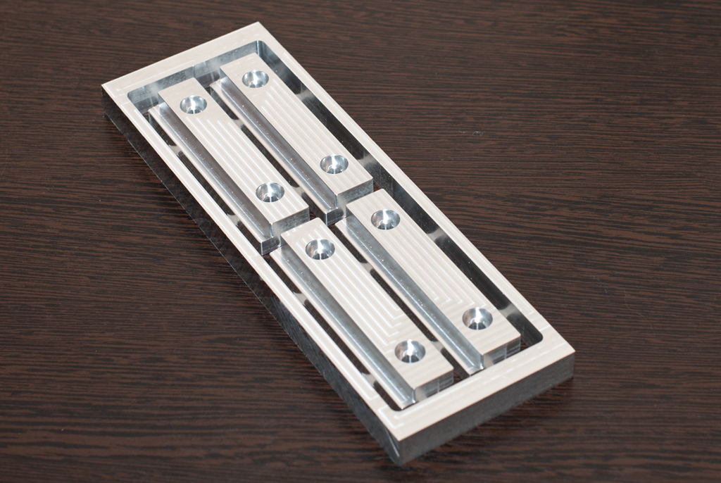

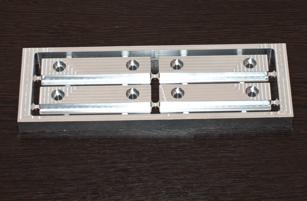

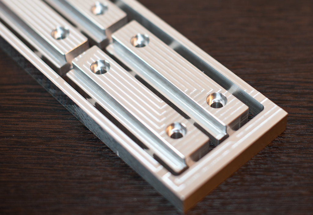

Пильнул детальки дюралевые (торцевые упоры на стол):
Упор_1.jpg (4640 просмотров) <a class='original' href='./download/file.php?id=59377&mode=view' target=_blank>Загрузить оригинал (491.4 КБ)</a>
Упор_2.jpg (4640 просмотров) <a class='original' href='./download/file.php?id=59378&mode=view' target=_blank>Загрузить оригинал (462.87 КБ)</a>
Упор_3.jpg (4640 просмотров) <a class='original' href='./download/file.php?id=59379&mode=view' target=_blank>Загрузить оригинал (422.73 КБ)</a>

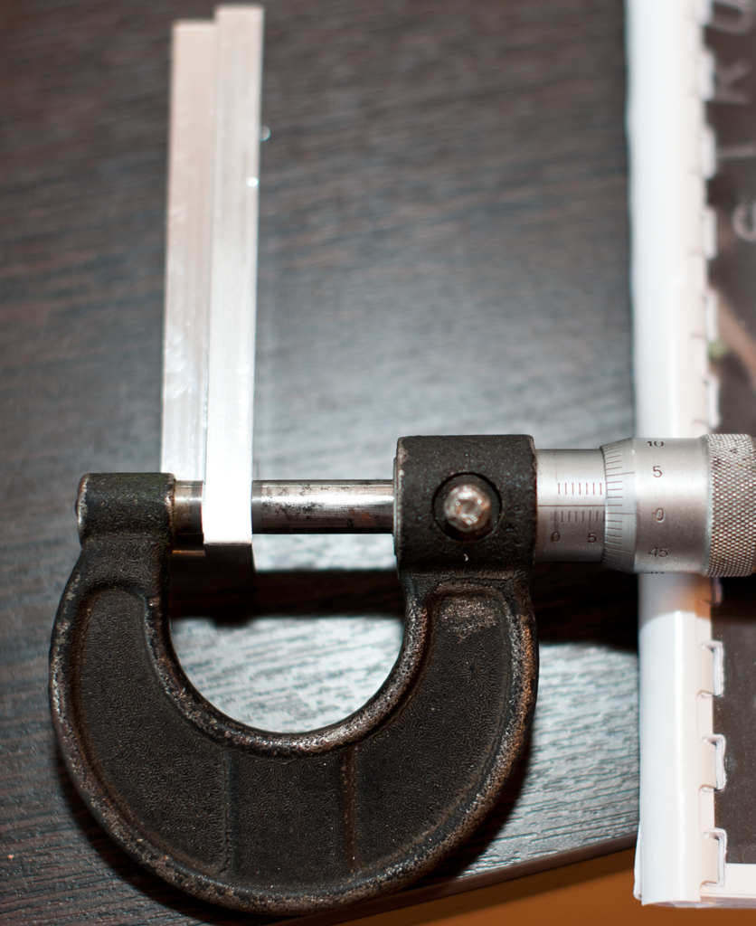

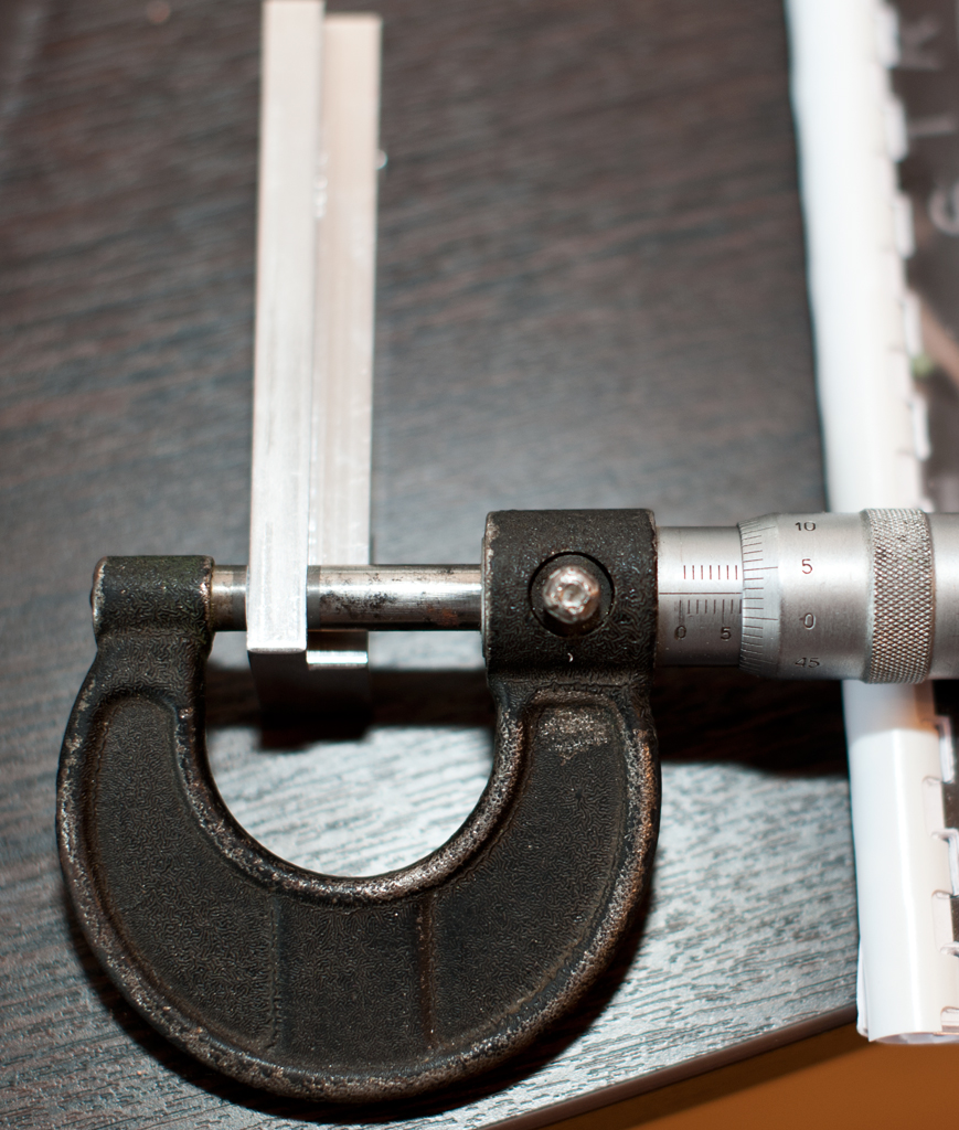

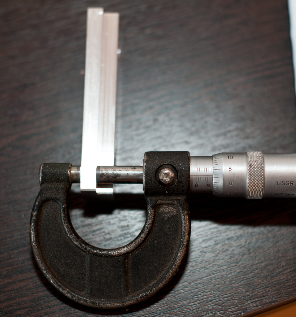

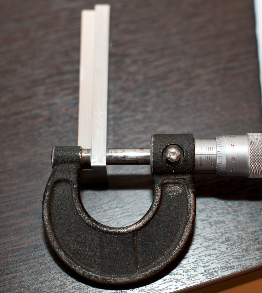

Вырезал два упора и замерил размеры полки для установки деталек, в CAD размер 7мм, итог на фото (для хобби-станка, таскаемого по квартире вполне достойный результат):
Упор №1 сторона 1
Упор_1_1.jpg (4596 просмотров) <a class='original' href='./download/file.php?id=59392&mode=view' target=_blank>Загрузить оригинал (573.17 КБ)</a>
Упор №1 сторона 2
Упор_1_2.jpg (4596 просмотров) <a class='original' href='./download/file.php?id=59393&mode=view' target=_blank>Загрузить оригинал (619.31 КБ)</a>
Упор №2 сторона 1
Упор_2_1.jpg (4596 просмотров) <a class='original' href='./download/file.php?id=59394&mode=view' target=_blank>Загрузить оригинал (570.34 КБ)</a>
Упор №2 сторона 2
Упор_2_2.jpg (4596 просмотров) <a class='original' href='./download/file.php?id=59395&mode=view' target=_blank>Загрузить оригинал (513.23 КБ)</a>

Алексей а какие режимы , инструмент?
AlexNikov
Сообщения: 1212
Репутация: 721
Откуда: Томск
Re: Вектроник 2.0 --> Вектроник А4-РП
Сообщение AlexNikov »
savo писал(а):Алексей а какие режимы , инструмент?
Обработка одной фрезой 6мм - http://www.chipmaker.ru/index.php?app=a ... lot=655977
Съем фаски - http://www.chipmaker.ru/index.php?app=a ... lot=688746
Подача при фрезеровании - 1600 мм/мин
Подача при съеме фаски (фаска 0,1мм) - 800 мм/мин
Подача при заглублении - 600 мм/мин по спирали
Подача при чистовой обработке (0,05мм) - 1600 мм/мин
Съем - 0,2мм
Обороты - 14.000
Время обработки - 3 часа 32 минуты.
По ощущениям съем можно делать побольше, буду пробовать :thinking:

Фреза: 6мм 3 зуба
Шпиндель: 800Вт GMT
Режимы:
-обороты фрезы 10053-14762 об/мин
-подача рабочая по Z 400 мм/мин
-подача рабочая по X,Y 760-1560 мм/мин
-подача на перемещения по X,Y 2000 мм/мин
-шаг по Z 0,2мм
-заглубление по спирали
На 0,2мм да, не в напряг. Буду пробовать по 0,1мм прибавлять на таких же режимах. Хочу поглядеть на каких заглублениях можно можно комфортно пилить дюральку. Первая проба пера была с подачей по Z 600мм/мин и заглублении 1мм. При первом же заходе по спирали фреза 6мм 3х перая разлетелась. Судя по всему, шпинделю просто не хватило мощи провернуть фрезу и её заклинило и сразу же сломало. По Z по идее можно пробовать меньше подачу ставить и чуть увеличивать заглубление. Но на вскидку ооочень вряд-ли на моем станке можно будет комфортно резать дюральку с заглублением больше 0,5мм.

Думаю 3 мм за раз в легкую потянет
ну если пойдет туго, то снизишь режим обработки
иначе весь смысл аймашининга теряется, ему надо максимум по глубине
Попробуй задать меньше угол захода спирали, не будет дробить на врезке
