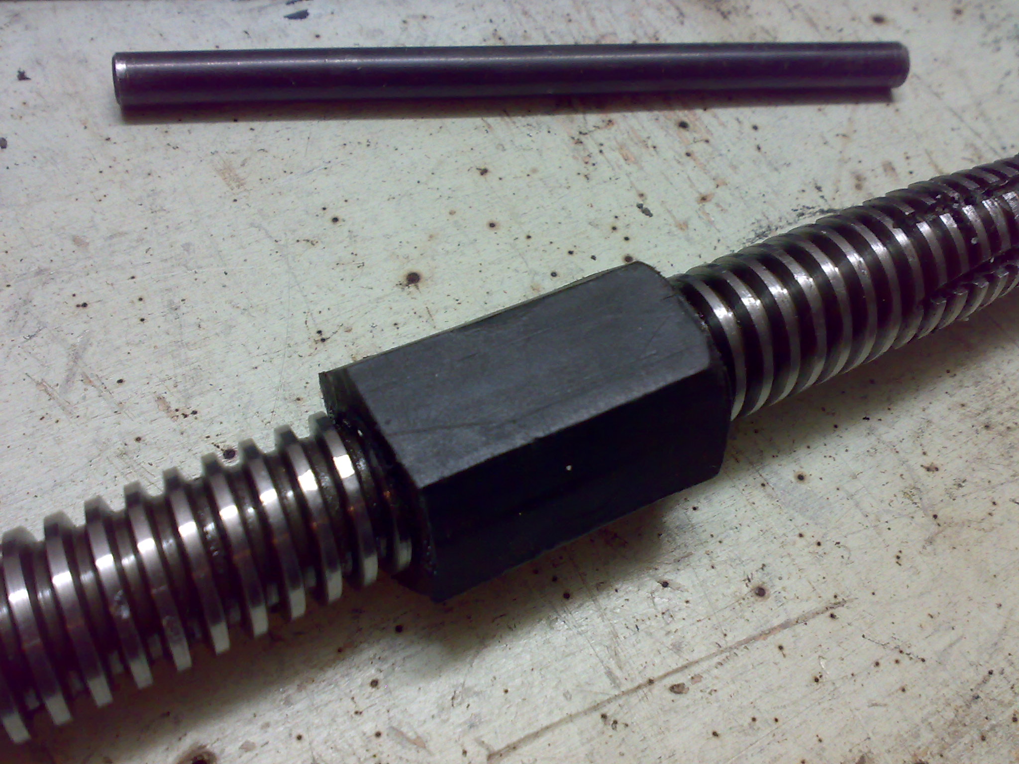

1. переделываю ось Z. нашел винт на 20 . вообщем что нашел. сделал гайку из капралона. но тут закралась проблема как капралоновую гайку закрепить., она сделана из графитового капралона шестигранного на 27мм такая большая гайка получилась. пока ломаю голову над 'mnbv/

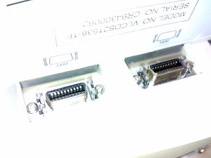

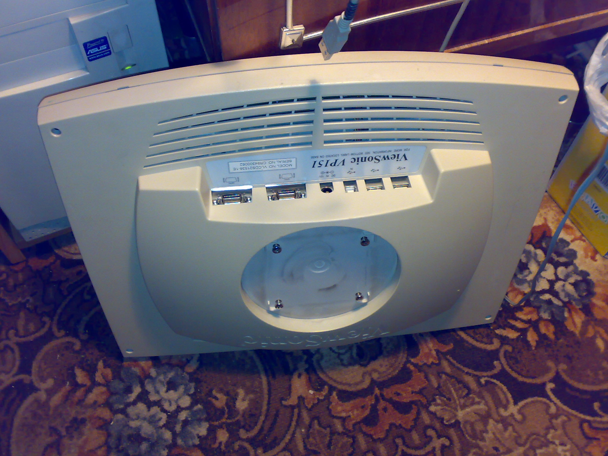

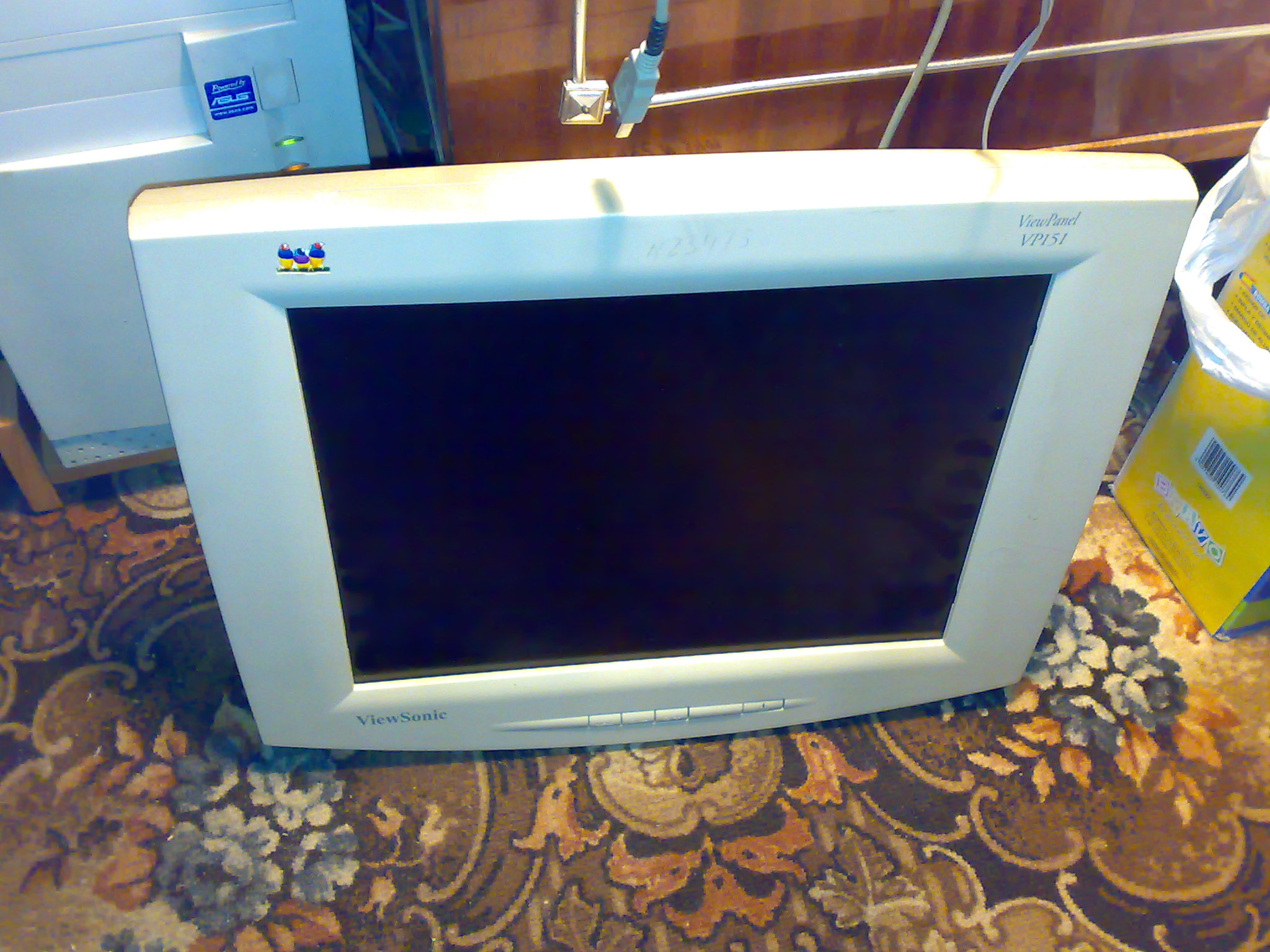

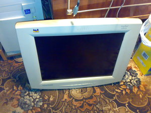

вчера еще отдали монитор мьюсоник вп 151 жк. но у него разьем старого образца DFP.а кабеля нет. хочу его к станку приладить. теперь проблема как припоять к нему кабель
вот думаю на прямую впаять DVI/ но пока немогу найти как это сделать. Аточнее на ВГА кабель припоять . он гдето валялся и через переходник к видео карте. переходников с VGA на DVI валяется несколько штук.

питание монитора от 12 в , посажу на БП от компа .

Я что-то таких разъемов и не помню ... Как хоть должна вилка выглядеть? Может у меня на работе кабель не нужный есть...
master_70 писал(а):1. переделываю ось Z. нашел винт на 20 . вообщем что нашел. сделал гайку из капралона. но тут закралась проблема как капралоновую гайку закрепить., она сделана из графитового капралона шестигранного на 27мм такая большая гайка получилась. пока ломаю голову над 'mnbv/
Сфоткай гайку и место установки, может чего придумаем.

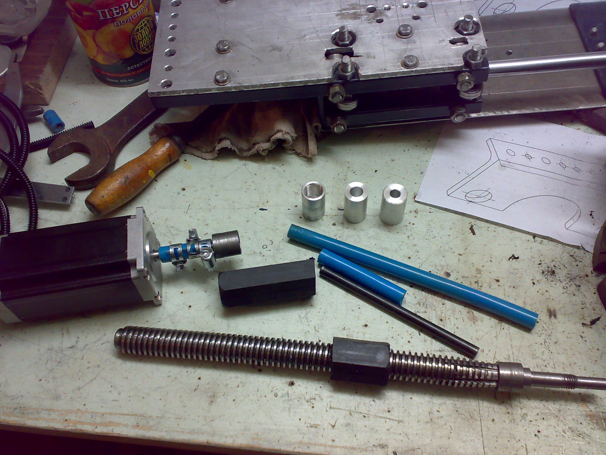

master_70 писал(а):3. убираю редуктора и ставлю движки напрямую по всем осям. если не сработает воставлю редуктора на место.
Как двигатель с винтами соединяешь?

вот так разьем выглядит тут на фотках. http://images.yandex.ru/yandsearch?text ... &noreask=1

а кабель буду делать из сетевого. на 1 провод 1 кабелек (8 жилок к кучу) и так получится 4 кабелька . склеиваю их скотчем и получается широкий кабель , который просто будет укладываться при движении в профили .
выточилл несколько вариантов муфт из алюминия. надо тоько просверлить с боку отверстия под винты и придумать ,чтоб оно хоть както сгибалось на излом хоть чуть чуть.
, и еще нашлось дома трубка пластиковая для высокого давления ,правда хватит только на 2 муфты. но и то хорошо. как раз с 8мм внутреннего диаметра попробую ее ч хомутами посадить .

Боюсь с твоими движками трубки это слишком слабо...
А шестерни на винте и движке местами никак не поменять???

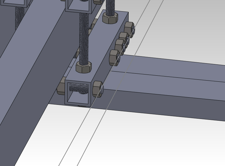

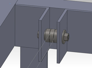

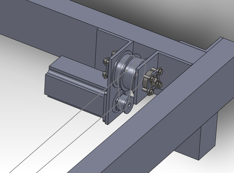

Посидел тут порисовал, понравилась конструкция станка, если получится железа найти, наверно возьмусь. В принципе, почти слизал конструкцию :D Но шпильки вообще не нравятся.
Получилось вот так: это привод оси У, их 2 штуки
Примерно как то так... в зависимости от ширины ремня (3643 просмотра) <a class='original' href='./download/file.php?id=4922&sid=40ee46b7eadc46165002c4267ce65eac&mode=view' target=_blank>Загрузить оригинал (72.92 КБ)</a>
Ремень крепится к нижней балке, пока не придумал каким образом, должна быть какая то система натяжки (3643 просмотра) <a class='original' href='./download/file.php?id=4923&sid=40ee46b7eadc46165002c4267ce65eac&mode=view' target=_blank>Загрузить оригинал (102.39 КБ)</a>
Привод ремень.JPG (3643 просмотра) <a class='original' href='./download/file.php?id=4924&sid=40ee46b7eadc46165002c4267ce65eac&mode=view' target=_blank>Загрузить оригинал (120.39 КБ)</a>

Покритикуйте, пожалуйста, где подводные камни есть? Сначала хотел напрямую на движок ремень кинуть, но подумал, что велик риск того, что вал оторвет при натяжке.
Кто как думает, ремень ГРМ пойдет для таких вещей? Заходил как то на СТО грузовое, взял там немного :hehehe:
Сообщения: 22776
Re: Бюджетный ЧПУ 1000(1600) х 650
Ремень грм жесткий, его тянуть придется сильно. Но можешь попробовать натяни его на двух шкивах, а один поставь ручку и покрути.

Nick писал(а):а один поставь ручку и покрути.
непонятно чего то :freak:
Сообщения: 22776
Ну просто сделай рабочий макет и посмотри насколько он просто крутится и как он люфтит. Берешь два шкива, устанавиваешь на железяку, натягиваешь ремень и вперед.
Кстати, натягивать лучше всего натяжным роликом, они должны быть и родные.

я пробывал ГРМ фигня выходит, грубоват он .
2 Bладимир --- а то что ты нарисовал . я тоже самое делаю ,разница лишь в рипеже.
только вот ось ставлю чтоб одним движком двигать левую и правую каретку.

вот тут фотки гайки которую незнаю как прикрепить .
это все вместе в куче . (3631 просмотр) <a class='original' href='./download/file.php?id=4932&sid=40ee46b7eadc46165002c4267ce65eac&mode=view' target=_blank>Загрузить оригинал (595.14 КБ)</a>
вот гайка (3631 просмотр) <a class='original' href='./download/file.php?id=4930&sid=40ee46b7eadc46165002c4267ce65eac&mode=view' target=_blank>Загрузить оригинал (519.36 КБ)</a>
вот гайка
это проба муфты из трубки высокогодавления (3631 просмотр) <a class='original' href='./download/file.php?id=4931&sid=40ee46b7eadc46165002c4267ce65eac&mode=view' target=_blank>Загрузить оригинал (438.91 КБ)</a>
тут из АЛ чтото типа  муфт. (3631 просмотр) <a class='original' href='./download/file.php?id=4933&sid=40ee46b7eadc46165002c4267ce65eac&mode=view' target=_blank>Загрузить оригинал (526.9 КБ)</a>

master_70 писал(а):вот тут фотки гайки которую незнаю как прикрепить
Да, на ней то и схватиться не за что...тут или прижимать ее к плоскости чем-то или резьбу снаружи нарезать и вкрутить куда-нибудь а потом зафиксировать угловое положение...

master_70 писал(а):тут фотки гайки которую незнаю как прикрепить
Как вариант, можно подумать над изготовлением небольшой формочки с креплениями, вставить туда эту гайку, и залить эпоксидкой. Еще есть металлополимеры.
кстати да
надо будет эпокси залить

На капролоне она не схватится. Надо либо целиком гайку заливать, либо что-то хитрое придумывать...

Не схватится конечно. Нужно делать так, чтобы гайка была зажата по торцам эпоксидкой, либо желобки наделать по окружности гайки. А лучше и то и это.
