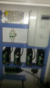

Спасибо большое MX_Master .Но мне кажется все настройки станка в щите управления, вносятся в него через пульт,в зависимости от комплектующих,поправьте если не прав.

balomut
Сообщения: 889
Репутация: 267
Откуда: Поланзбург
Re: Сброс на заводские настройки. RZNC-0501
Сообщение balomut »
ПАмять и проц находится в пульте , а в щите только плата развязки и управления
