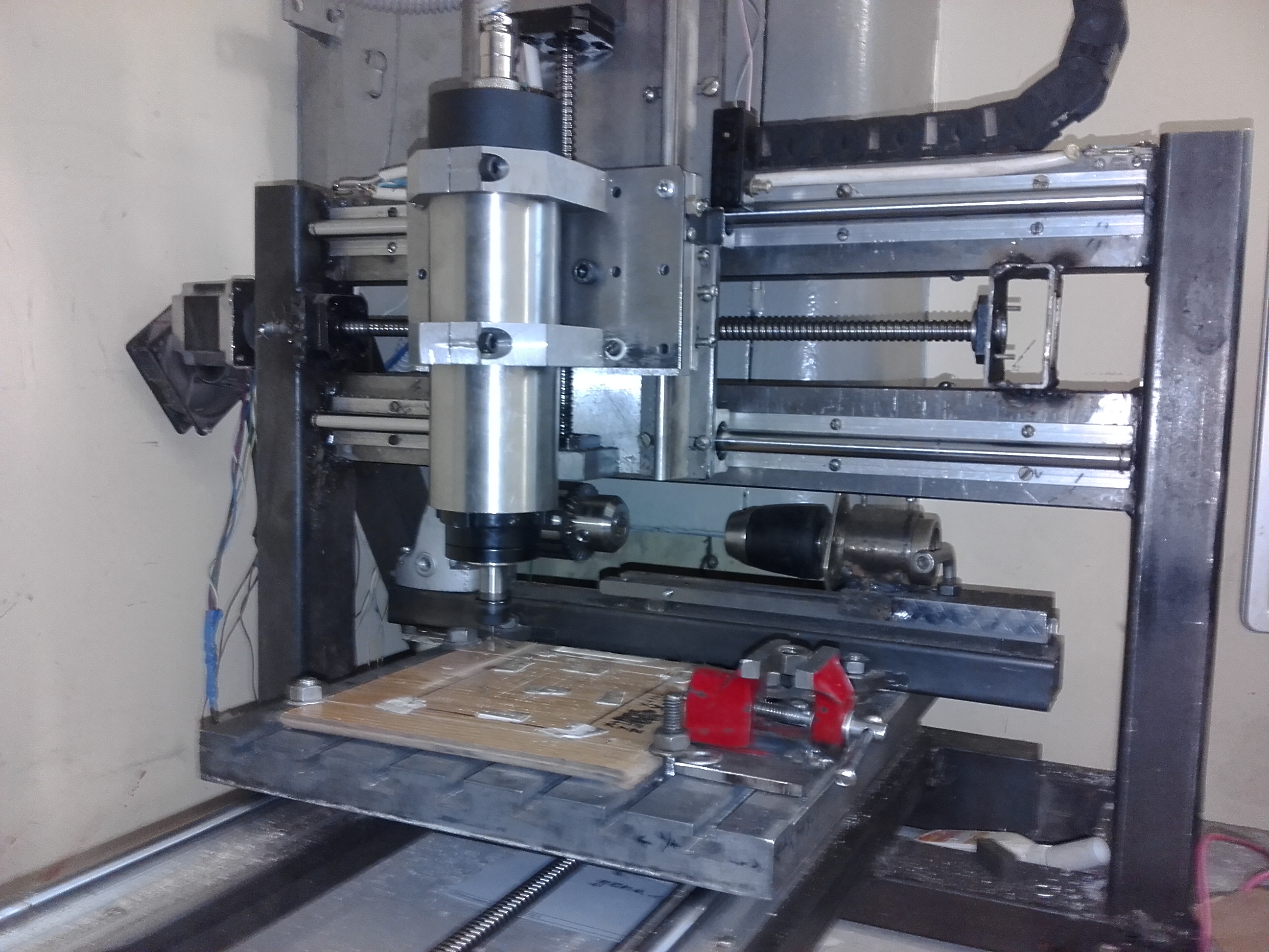

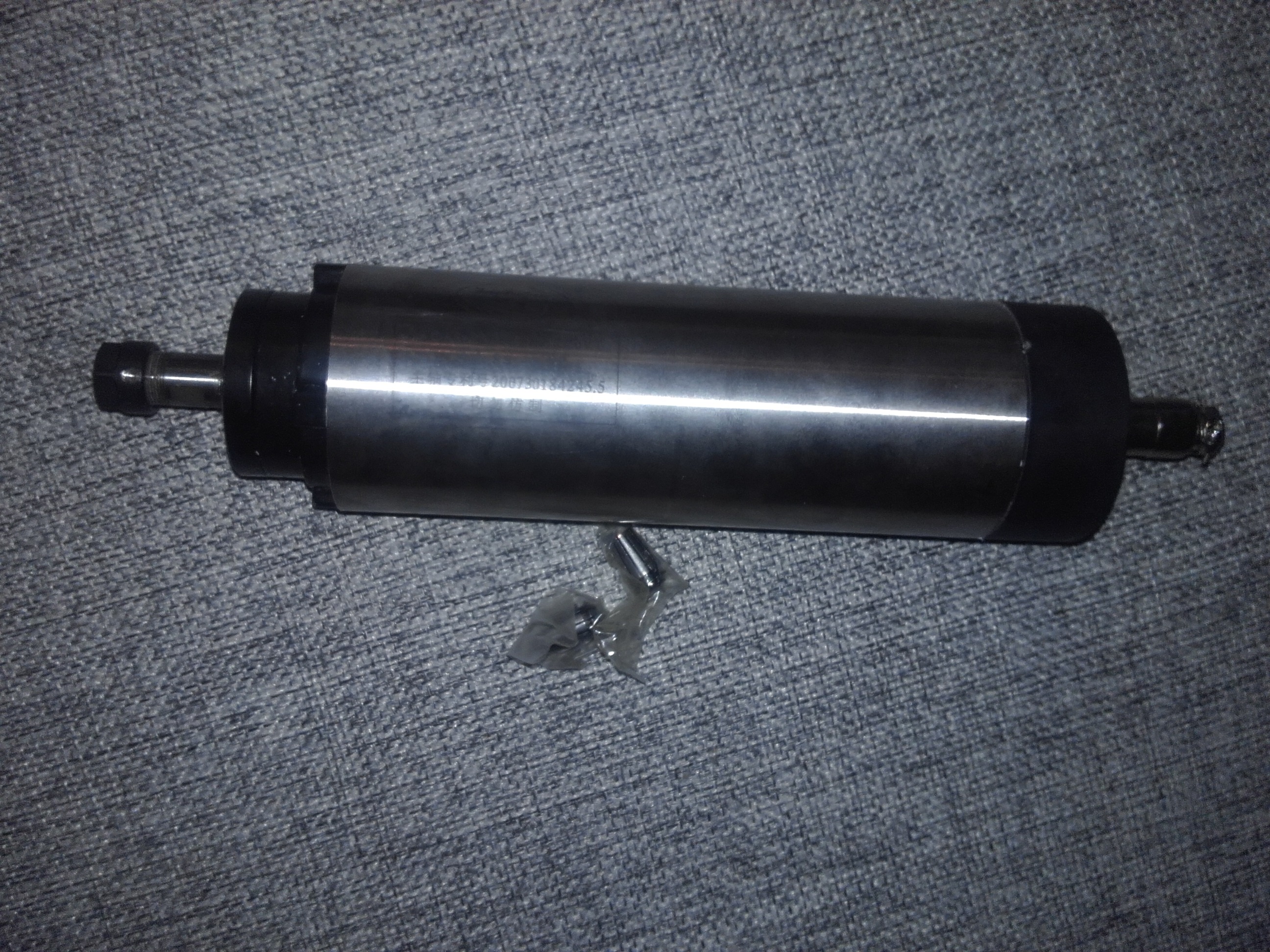

Наконец-то пришёл с Али шпиндель (1.5 КВт)!
Теперь буду фрезеровать. :D
Был такой шпиндель ,но он только для сверления.... http://www.cnc-club.ru/forum/viewtopic. ... 2&start=40 :cry:

Наконец-то поставил шпиндель и подключил к частотнику.
Подключил к Мач3 через ШИМ.
