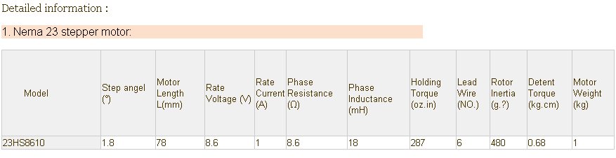

Имею 3 шаговых китайца (купленных по дурости вместе с синей платой). Так вот, эти движки имеют несколько "специфичные" параметры:
Stepper.jpg (3951 просмотр) <a class='original' href='./download/file.php?id=53377&mode=view' target=_blank>Загрузить оригинал (31.24 КБ)</a>
а именно индуктивность в 18мГн! По формулам найденным в сети максимальное напряжение для такого ~135В! Крутились они от синий платы и 24В ну очень печально (максимальную скорость не запомнил). Ну, в общем, решил я всыпать этим движкамм :) Новый блок питания имеет номинальное напряжение 60В. Выкручивается от 54В до 72В. Питание 23 шаговиков напряжением в 48В, как я заметил на форуме - распространенная практика. Думаю и 54В мои (учитывая индуктивность) переварят нормально. Поправьте если ошибаюсь.

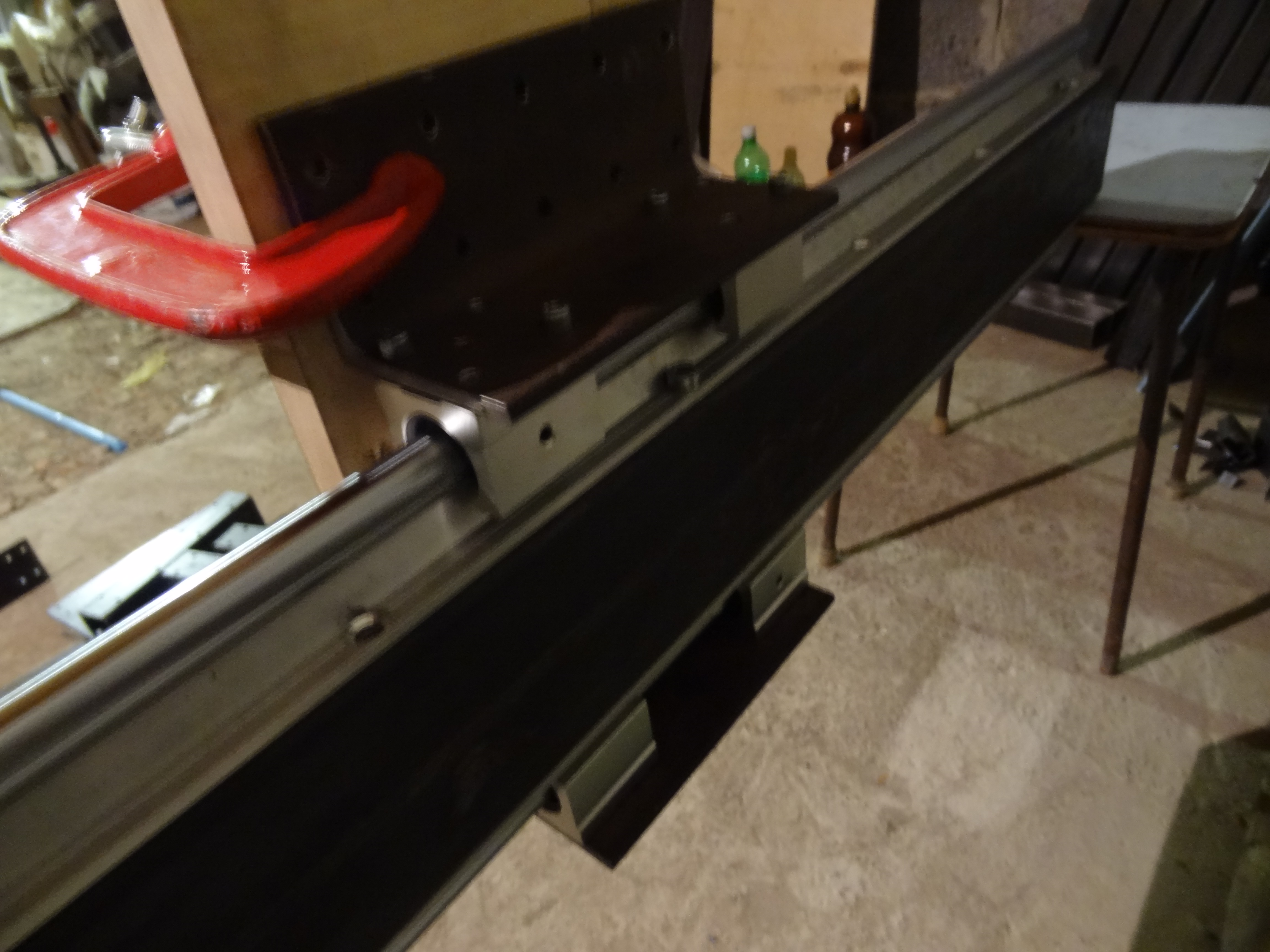

Ну и основное: подошло дело к станине из профиля. Так вот, максимальная толщина стенки, которую мне удалось найти в Оренбурге для моего профиля (100х50) - 4мм. Ситуация печальная. Не хотелось бы делать из такого. Боюсь потом будет жалко потраченных средств. Так вот, может кто знает где можно достать в Оренбурге профиль потолще? Ну хотя бы уж 5мм...

leo писал(а):Думаю и 54В мои (учитывая индуктивность) переварят нормально. Поправьте если ошибаюсь.
Смотря на какое напряжение драйвера.
leo писал(а):Leadshine DM856
должны работать. Но лучше бы 70 вольт.

По мануалу драйвера держат до 80В, в защиту уходят при 91В. Так что с этим вроде все нормально.

В общем так и не нашел профиль со стенкой толще 4мм. Пришлось брать то, что есть. Но он оказался намного солиднее чем я ожидал :) Думаю для дерева и понемногу АЛ/Д16 вполне сгодится.

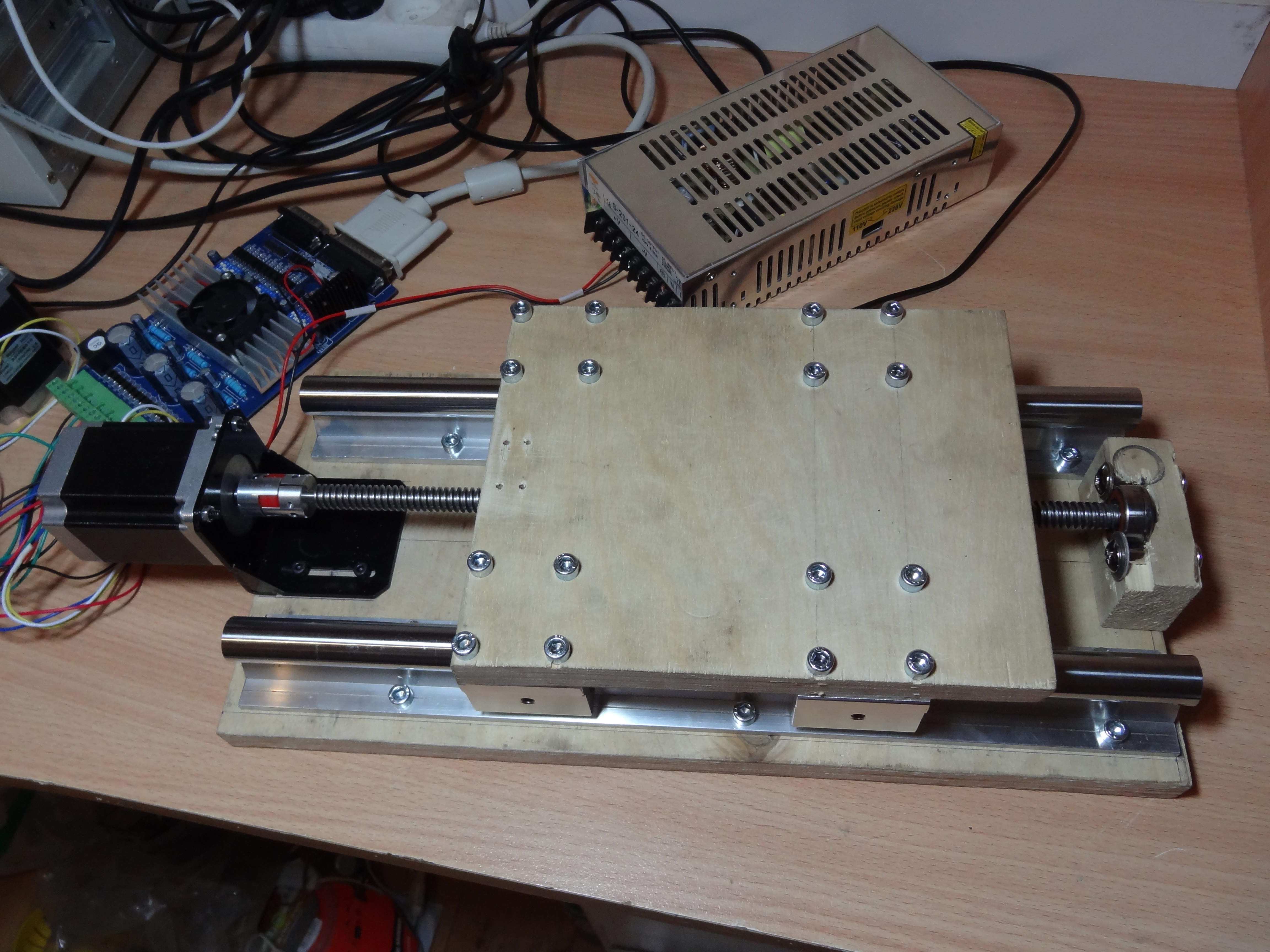

С плитами для оси Z не получилось. Решил время не тянуть и поступил как Kulibin74 (http://www.cnc-club.ru/forum/viewtopic. ... 85#p121185). :D
DSC00375.JPG (3768 просмотров) <a class='original' href='./download/file.php?id=54030&mode=view' target=_blank>Загрузить оригинал (3.43 МБ)</a>
В общем собрал ось Z из фанеры 20ки. Вышло крепенько, за исключением опоры подшипника. Обошел местный рынок так и не нашел нормальной подшипниковой опоры, их вообще на рынке не видели, увы. Сколхозил по быстрому из первого попавшегося деревянного бруска, что бы хоть посмотреть как работает. В общем думаю попробовать запустить с этим, и в первую же очередь вырезать опору поровнее :)
Достал китайскую синюю плату, блок питания 24В и разогнал собранную ось аж до 400мм/мин! :o

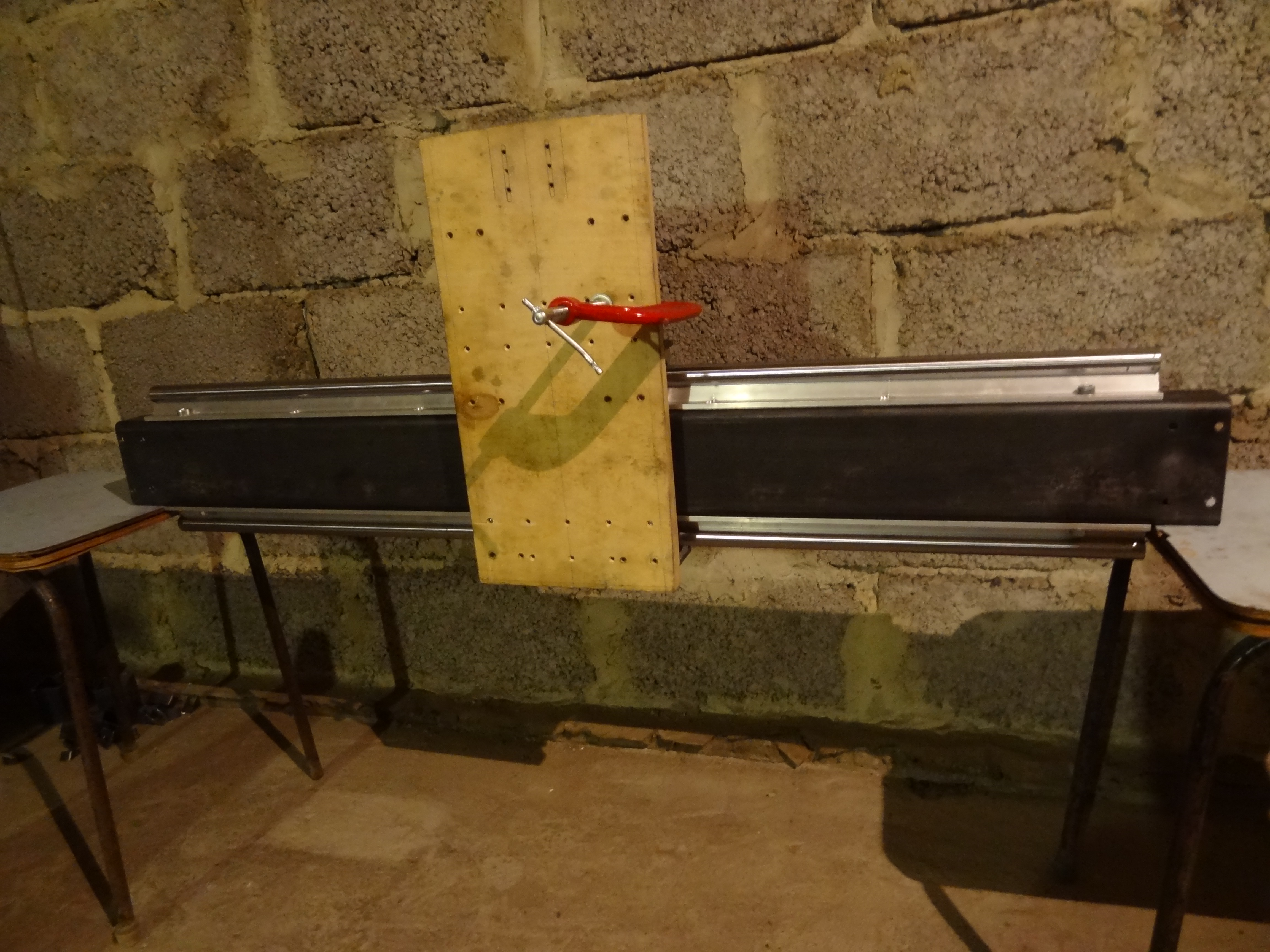

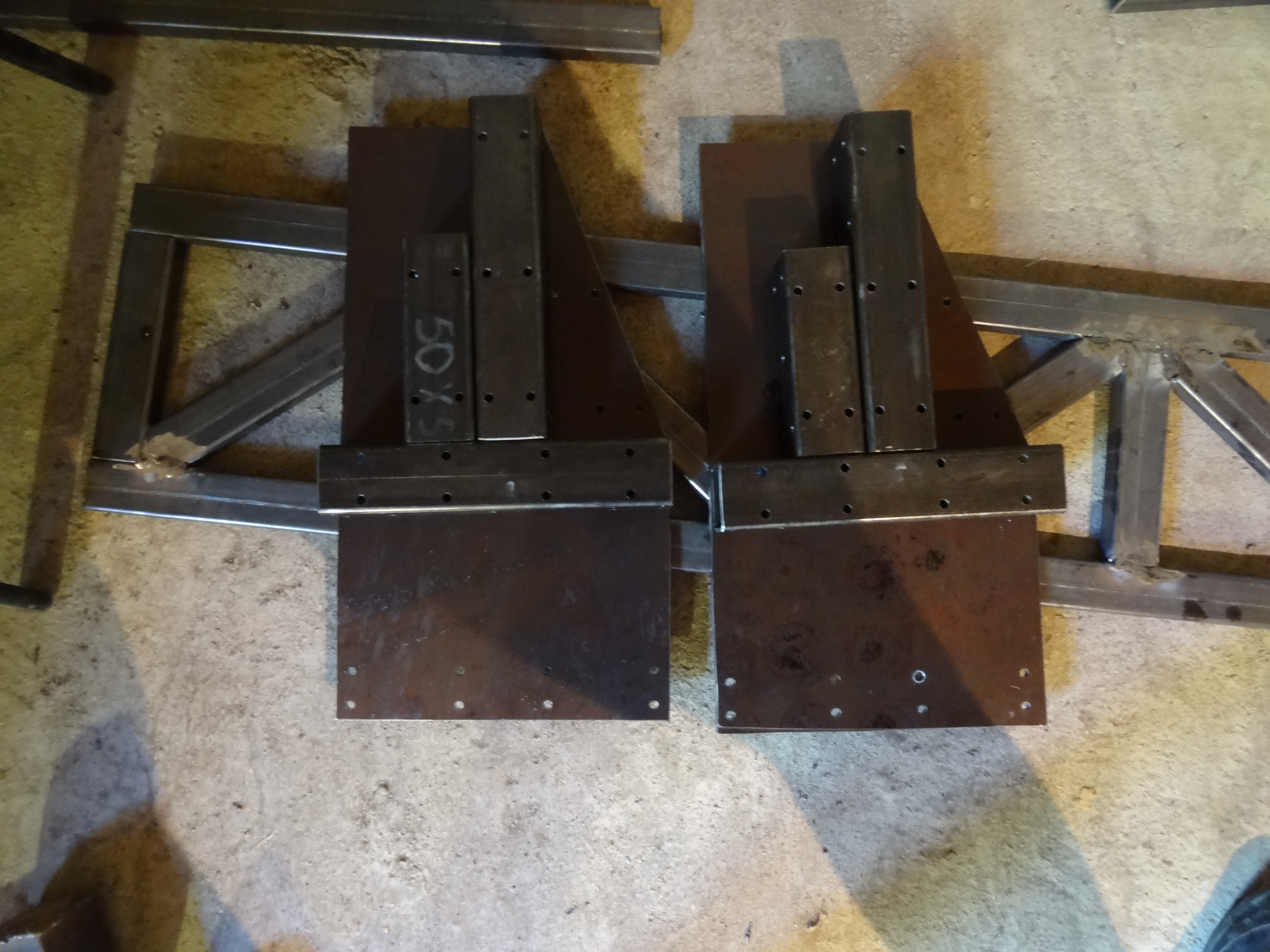

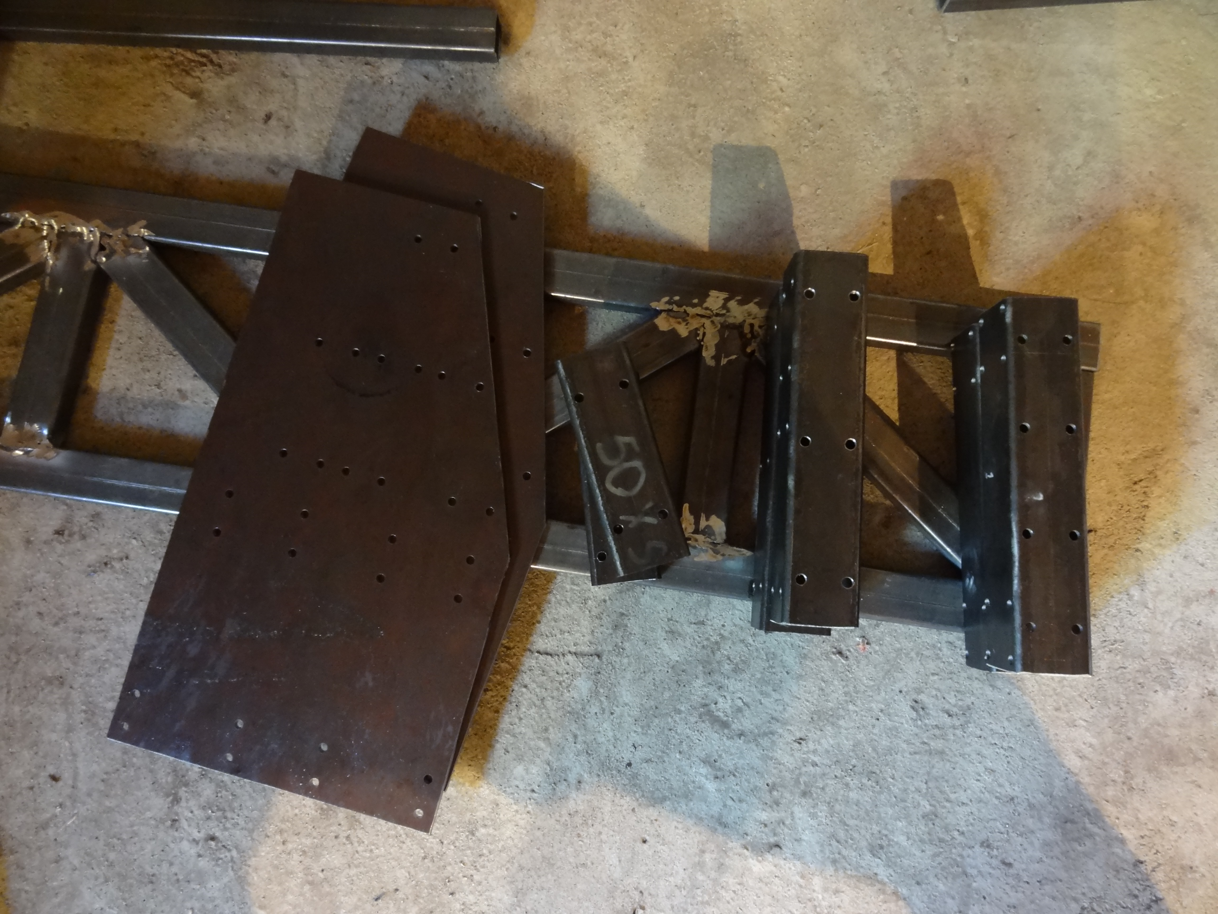

Опишу текущее положение дел, что бы было что вспомнить, да и может будет интересно кому. Нарезал металл, засверлил.
DSC00373.JPG (3626 просмотров) <a class='original' href='./download/file.php?id=54981&mode=view' target=_blank>Загрузить оригинал (3.25 МБ)</a>
Вот так примерно будут выглядеть стойки (3626 просмотров) <a class='original' href='./download/file.php?id=54980&mode=view' target=_blank>Загрузить оригинал (3.06 МБ)</a>
Потихоньку собирается ось X.
DSC00376.JPG (3626 просмотров) <a class='original' href='./download/file.php?id=54983&mode=view' target=_blank>Загрузить оригинал (3.29 МБ)</a>
DSC00375.JPG (3626 просмотров) <a class='original' href='./download/file.php?id=54982&mode=view' target=_blank>Загрузить оригинал (2.61 МБ)</a>
https://www.youtube.com/watch?v=73msRhckogk
Так же пришли драйвера DM856. Подключил, настроил. Увелечение напряжения питания до 72В положительно сказалось на динамике, но не оправдало ожиданий. Скорость получилось увеличить в уверенные 2 раза, дальше область пропусков шагов. Текущая максимальная скорость перемещений на ШВП с шагом 5 мм была бы примерно 1400-1500 мм/мин, что очень печально, учитывая что у меня трапеция с шагом 3 мм. Думаю ограничение - неравномерность управляющих импульсов (Михаил Юров эту тему подробно разжевал и показал на практике её значимость, спасибо ему за это) и насквозь китайские двигатели. Есть мысли о перемотке обмоток шаговиков.

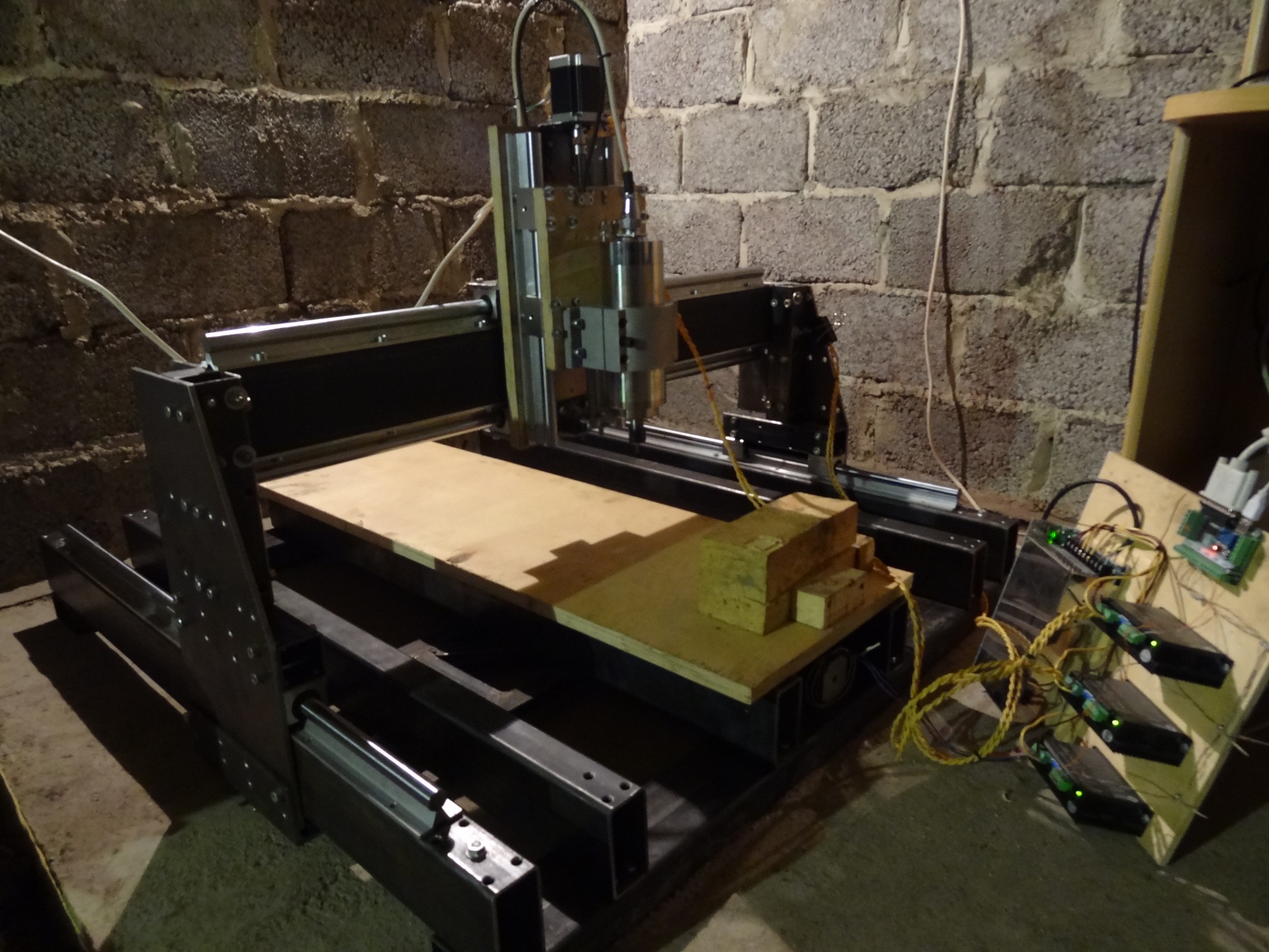

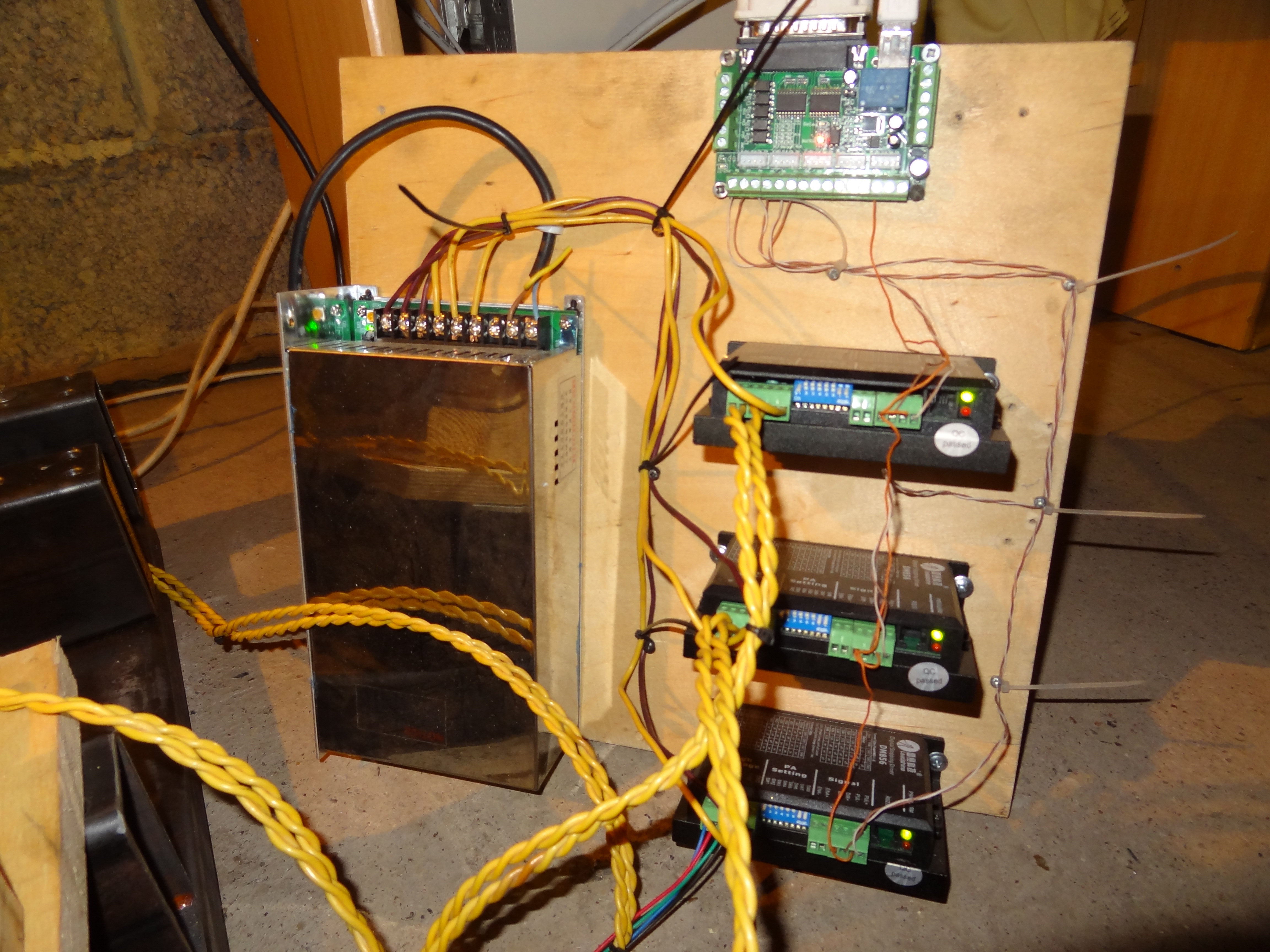

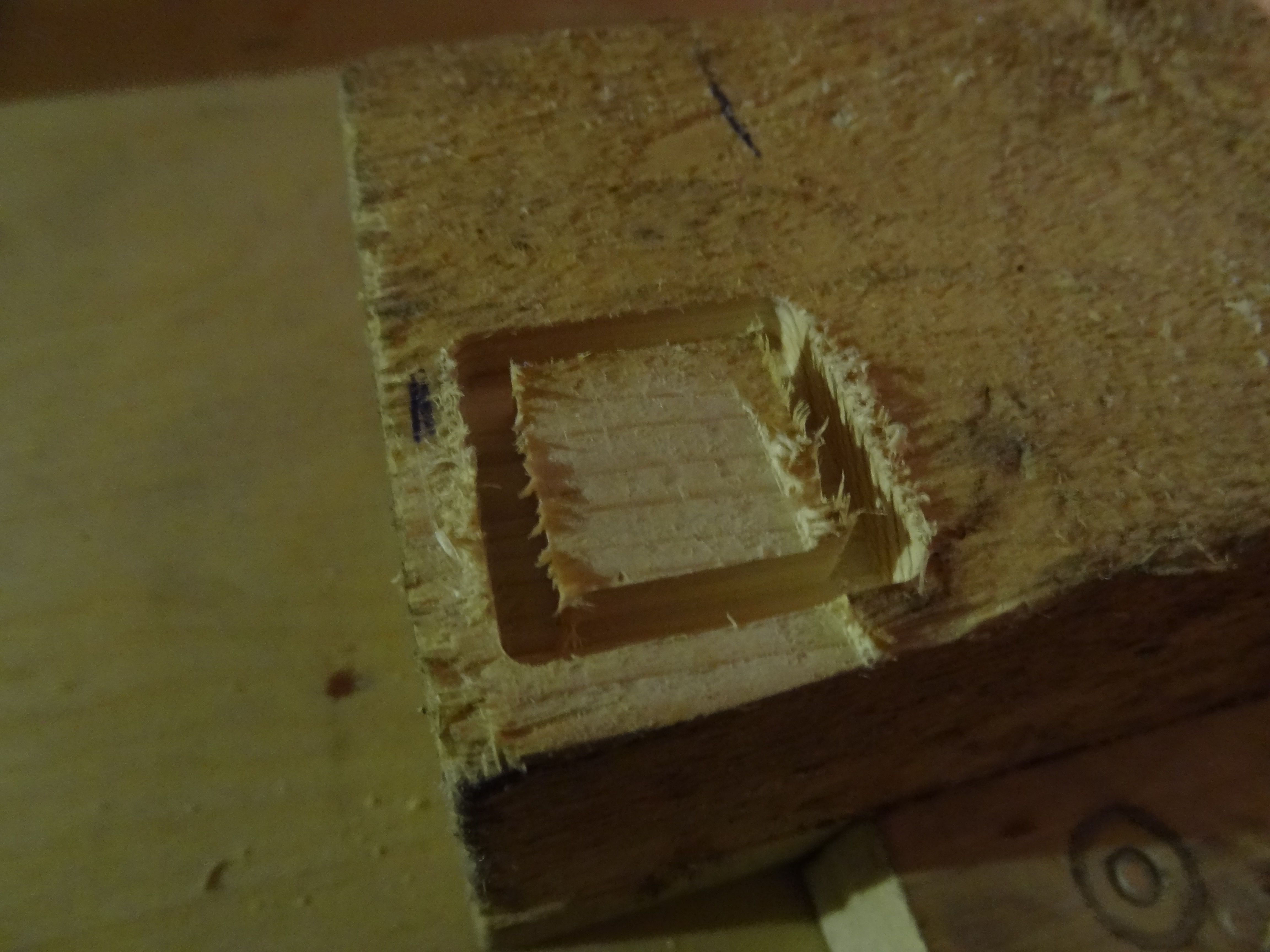

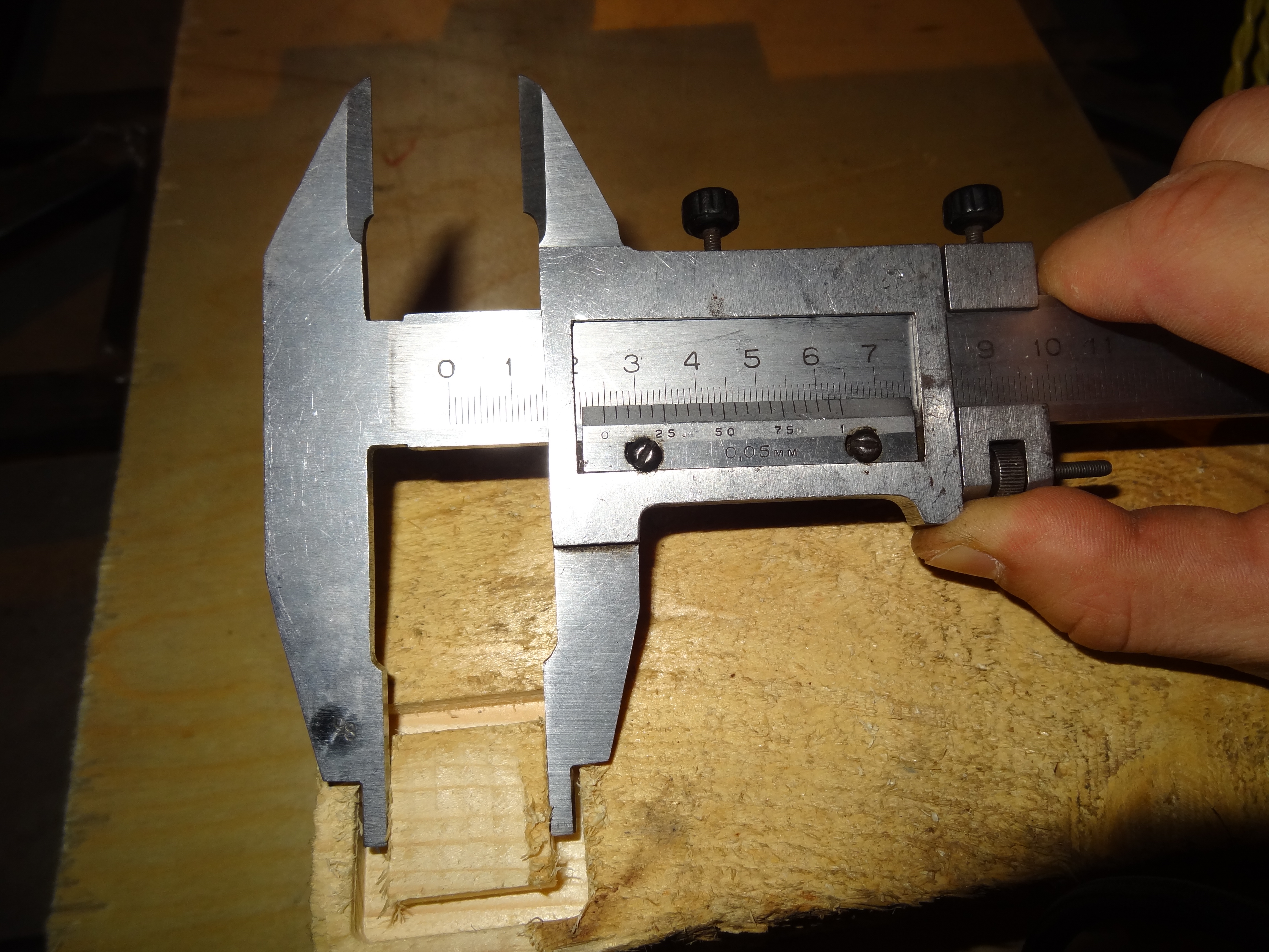

Сегодня не оказалось материалов для дальнейшей сборки (а именно фанеры на стол). Делать нечего - решил сделать первую стружку на недоделанном станке :)
DSC00391.JPG (3311 просмотров) <a class='original' href='./download/file.php?id=58053&mode=view' target=_blank>Загрузить оригинал (2.91 МБ)</a>
DSC00392.JPG (3311 просмотров) <a class='original' href='./download/file.php?id=58054&mode=view' target=_blank>Загрузить оригинал (3.67 МБ)</a>
Заготовка закреплена кое-как и при обработке стоял достаточно громкий гул. Еще и неподходящий режим (F500 и 12 000 оборотов, снимал по милиметру :) ) можно к этому приписать, так как знаю оптимальный даже для дерева (напишите свой для оного, кому не сложно). В итоге не так уж плохо вышло. Думаю если закрепить заготовку как следует, то можно попасть в 1-2 десятки, чего и хотелось в начале темы.

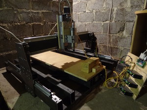

Вот состояние станка на текущий момент:
DSC00389.JPG (3311 просмотров) <a class='original' href='./download/file.php?id=58056&mode=view' target=_blank>Загрузить оригинал (3.22 МБ)</a>
DSC00390.JPG (3311 просмотров) <a class='original' href='./download/file.php?id=58055&mode=view' target=_blank>Загрузить оригинал (3.62 МБ)</a>
На желтые кабели не обращайте внимания - сплел из куска провода валявшегося в гараже. Хороший кабель есть, но резать его пока рано.
https://www.youtube.com/watch?v=XUp93aFoa1c
В конце УП слышно как ость начинает дребезжать. Так вот, капролоновая гайка редкостное гавно: затяни её чуть сильнее - начинает клинить, приходиться скорость скидывать, чуть расслабь - так она резонанс ловит ближе к центру винта (как раз на видео), иногда даже шаговик в срыв уходит даже не успев сдвинуть ось при начале перемещения. Возможно резонанса бы не было, не будь винт Ф12. Эх... надеюсь осилю швп...

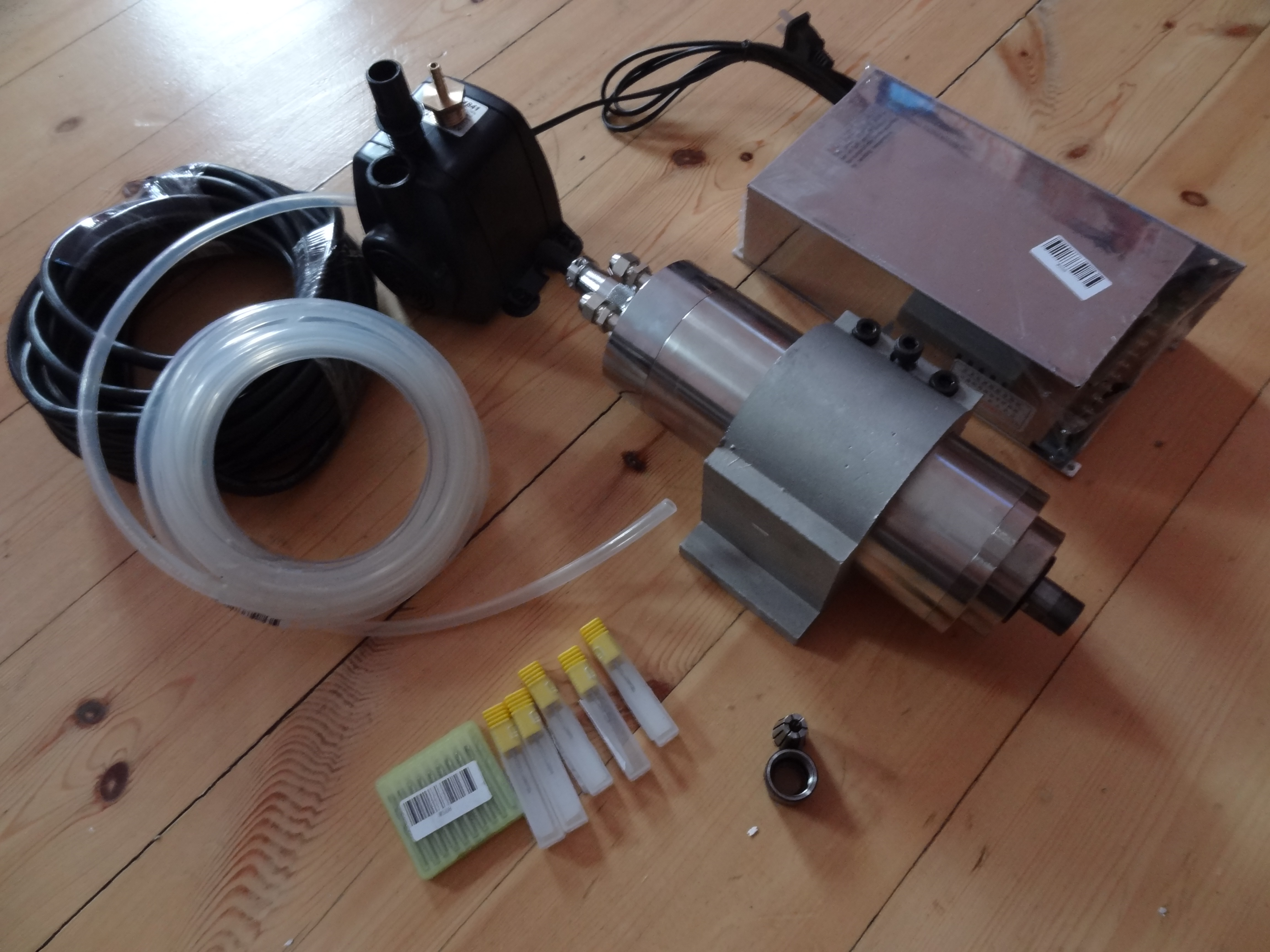

Возник вопрос: на шпинделе возле входа/выхода охлаждающей жидкости не написано ни IN, ни OUT. Я так понимаю нет разницы в направлении циркулирования ОЖ?

leo писал(а):Я так понимаю нет разницы в направлении циркулирования ОЖ?
разница есть, подача жидкости начинается с основного подшипника (что ближе к фрезе), он больше греется.
Так а если вход/выход никак не помечены, как определять-то?
donvictorio
Сообщения: 2457
Репутация: 683
Настоящее имя: Виктор
Re: Классический портальник 800х800 из профиля
Сообщение donvictorio »
leo писал(а):Так а если вход/выход никак не помечены, как определять-то?
минимум 4 варианта:
1. найти, у кого есть такой шпиндель, и кто знает, как там вода бегает и спросить.
2. посмотреть в документации.
3. разобрать.
4. просветить рентгеном.

Сообщения: 9116
Если бы это имело существенное значение, вход и выход были бы помечены. Но при типичных значениях скорости циркуляции (несколько литров в минуту) и типовых нагрузках разница температур на входе и выходе не превышает одного-двух градусов. Так что нет особой разницы, как гонять воду.
Речь, так понимаю, о типовых "китайских" шпинделях.

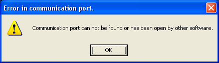

Вот и столкнулся я с резонансом. При скорости от 700 до 1100 мм/мин ось не проедет больше сантиметра при любых ускорениях. Касается всех 3 осей. А я думал если разогнался до уверенных 2000-3000 мм/мин - значит с более медленными перемещениями проблем не будет :( .
И вроде решение проблемы - настройка драйверов, да вот ProTuner никак не может инициировать COM порт. Ни один из 2 портов на одном компе, такая же хрень с еще 1 на другом. :(
Разумеется никакое другое ПО не занимает порт.
