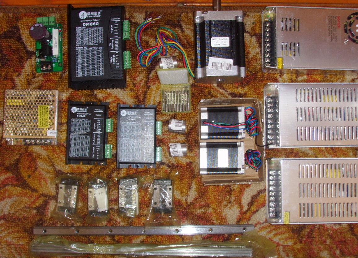

Спасибо за совет :good: . Я уже наверное надоел со своими попытками подобрать правильный комплект? Вот очередной. Хватит ли блока на 48в или надо больше(но тогда значит надо и драйвера менять), а если взять блок 600вт 48в.Ещё вариант взать два блок 350вт 48в, что оптимальней.
Двигатель шаговый биполярный PL86H113-D14 - 1 шт
Блок питания S-350-70 - 1шт
Драйвер M880A 1шт
Драйвер M542(V2.0) 2шт
Двигатель шаговый биполярный PL57H76-D8 2шт
Источник питания импульсный S-350-48 1шт

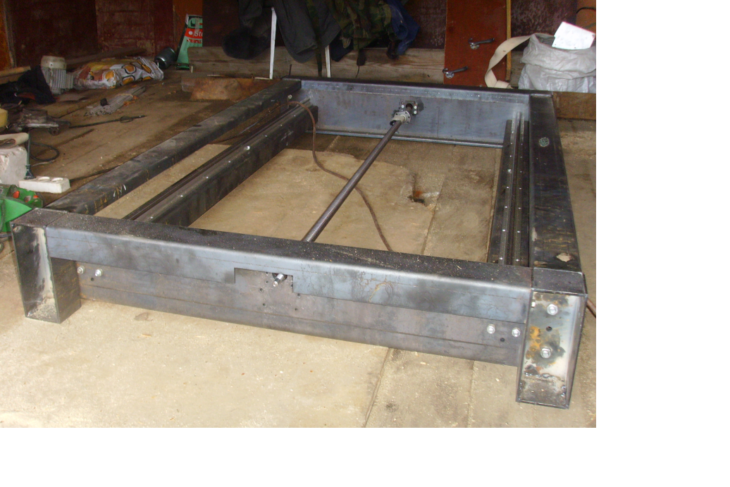

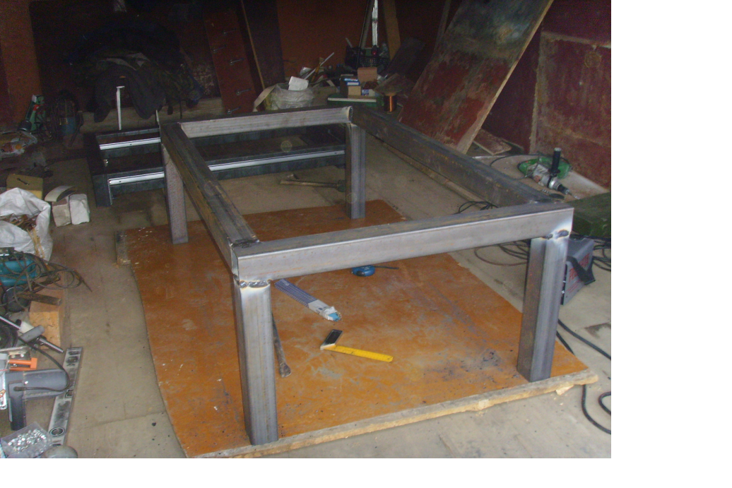

Вроде не плохо получилось. (5923 просмотра) <a class='original' href='./download/file.php?id=48912&mode=view' target=_blank>Загрузить оригинал (1.07 МБ)</a>

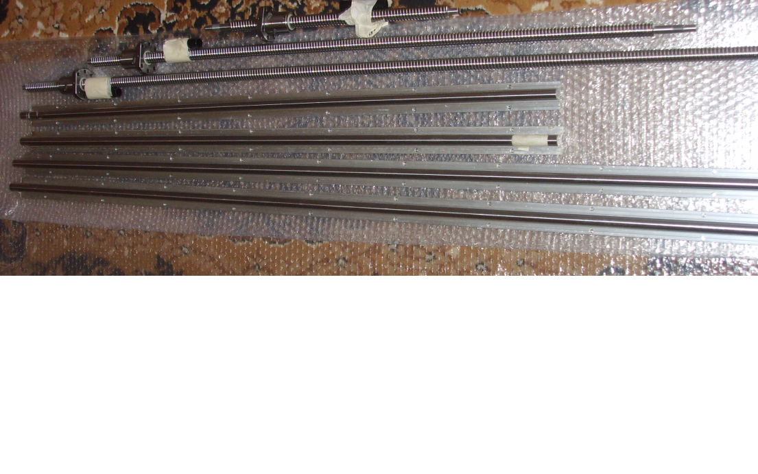

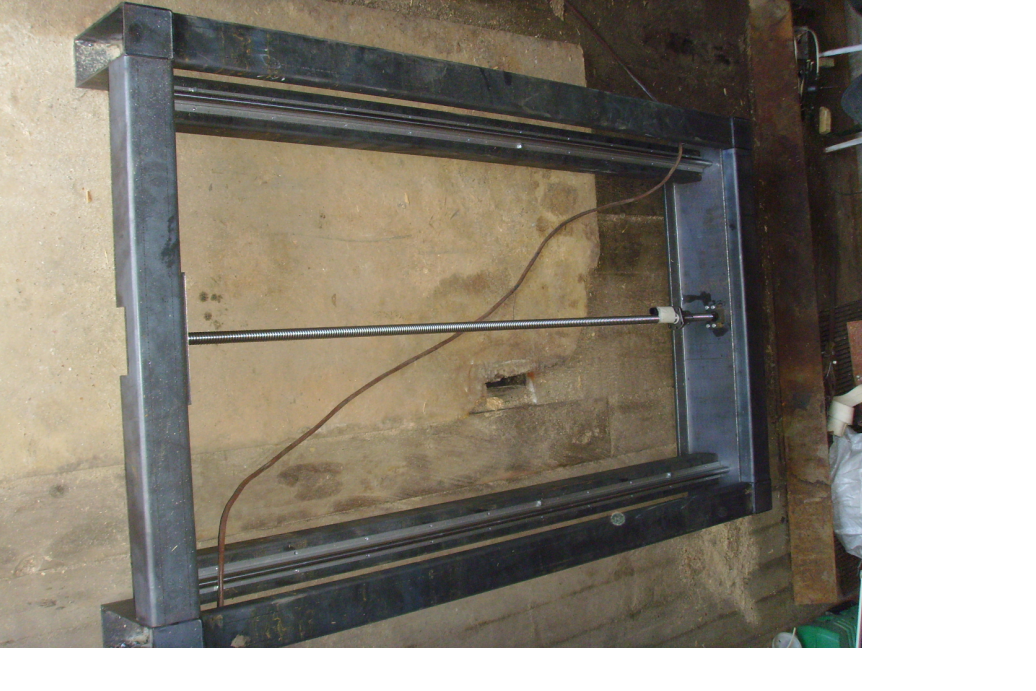

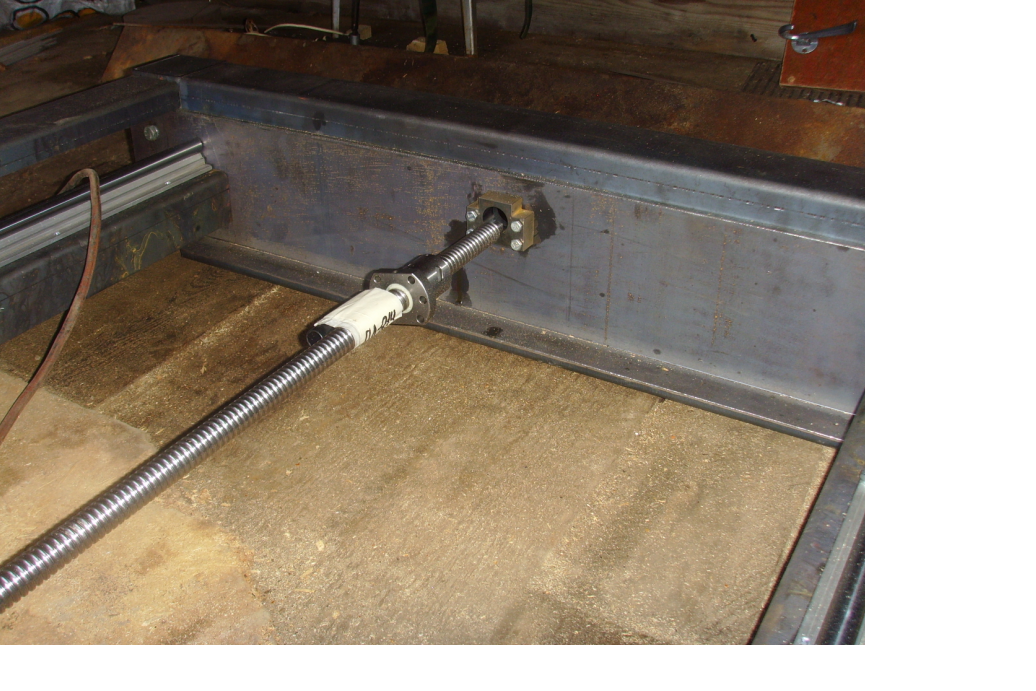

Пришёл комплет Швп и рельсы. (5923 просмотра) <a class='original' href='./download/file.php?id=48913&mode=view' target=_blank>Загрузить оригинал (1.14 МБ)</a>
Re: Смотрим, советуем, обсуждаем.
tzar писал(а):Этим двигателям для полного счастья надо 75 вольт, а с 48 вольтами всё будет меееееедленно и печаааааально. Про NEMA23 вообще молчу, им 80 вольт надо
А в чем разница между 75 и 80?
В 6,5%?

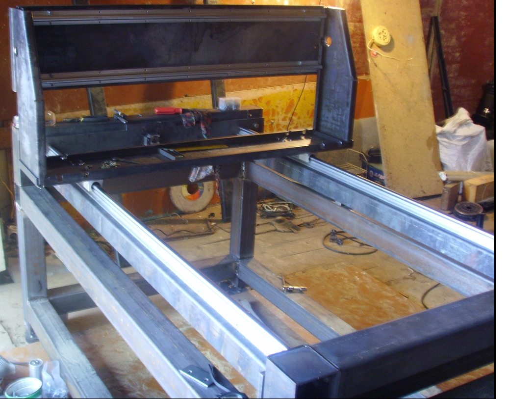

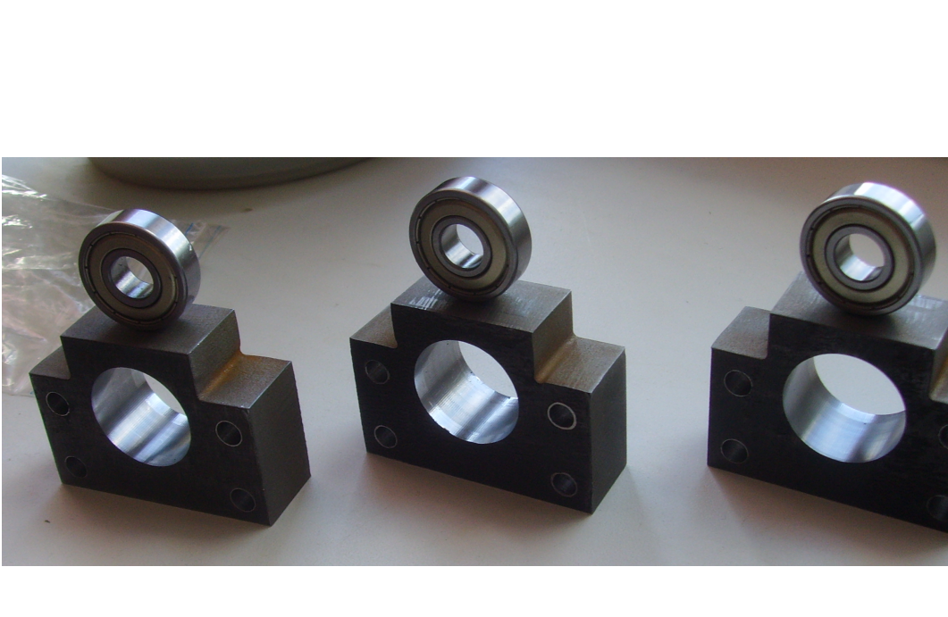

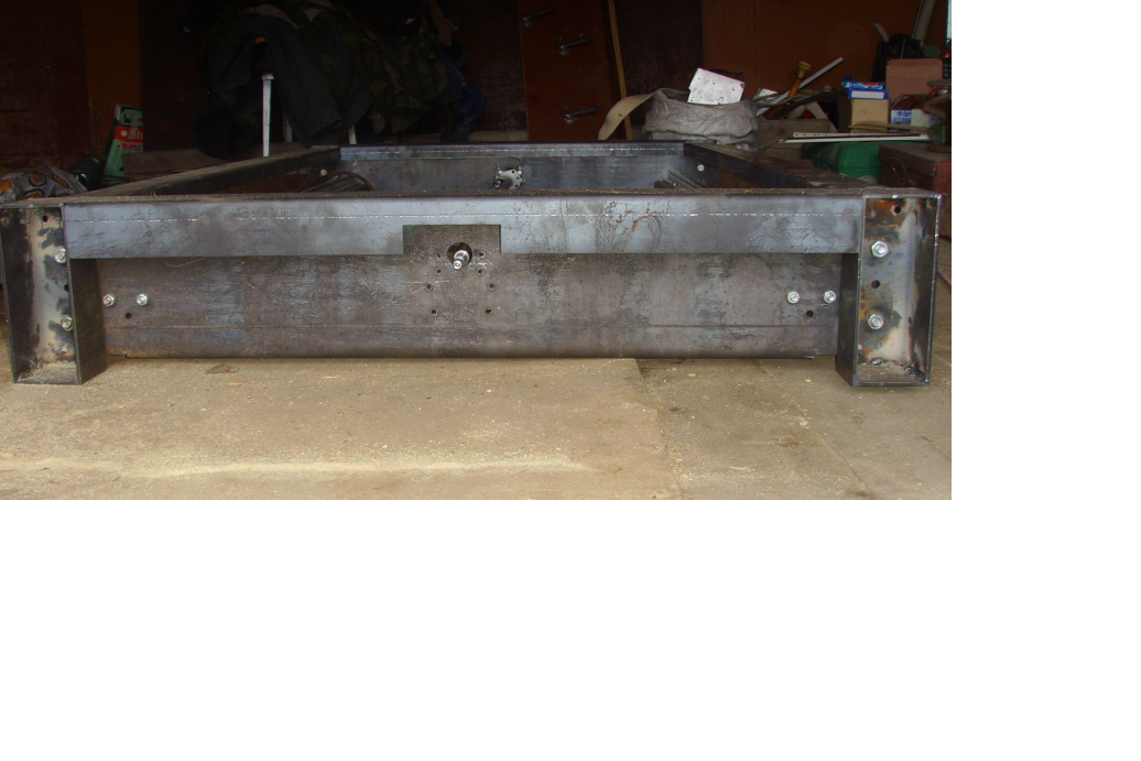

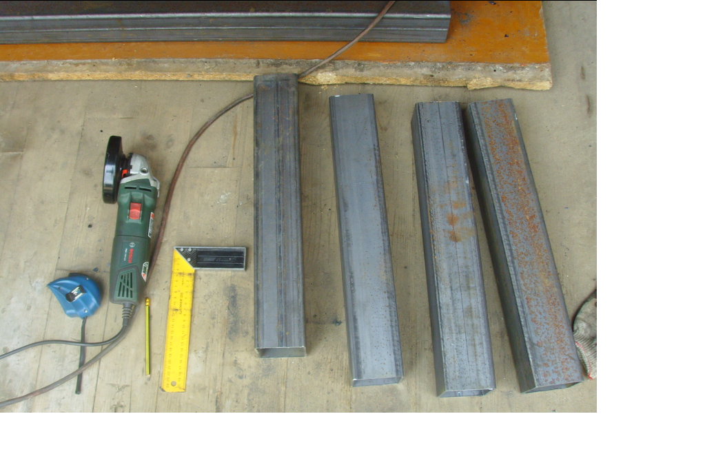

Процесс пошел. Возник вопрос: опоры подшипников делаю сам, из чего делать втулку между необработанной частью вала и подшипником(металл, пластик)?
SSL21507.PNG (5706 просмотров) <a class='original' href='./download/file.php?id=49610&mode=view' target=_blank>Загрузить оригинал (1.22 МБ)</a>
SSL21508.PNG (5706 просмотров) <a class='original' href='./download/file.php?id=49611&mode=view' target=_blank>Загрузить оригинал (1.4 МБ)</a>
SSL21509.PNG (5706 просмотров) <a class='original' href='./download/file.php?id=49612&mode=view' target=_blank>Загрузить оригинал (878.55 КБ)</a>
SSL21510.PNG (5706 просмотров) <a class='original' href='./download/file.php?id=49613&mode=view' target=_blank>Загрузить оригинал (1.3 МБ)</a>
SSL21511.PNG (5706 просмотров) <a class='original' href='./download/file.php?id=49614&mode=view' target=_blank>Загрузить оригинал (1.41 МБ)</a>
SSL21512.PNG (5706 просмотров) <a class='original' href='./download/file.php?id=49615&mode=view' target=_blank>Загрузить оригинал (1.25 МБ)</a>
SSL21513.PNG (5706 просмотров) <a class='original' href='./download/file.php?id=49616&mode=view' target=_blank>Загрузить оригинал (1.33 МБ)</a>
sehellion
Сообщения: 78
Зарегистрирован: 21 июл 2014, 11:57
Репутация: 11
Откуда: Россия, Смоленск
Сообщение sehellion »
Думаю, что металлические втулки будут предпочтительней

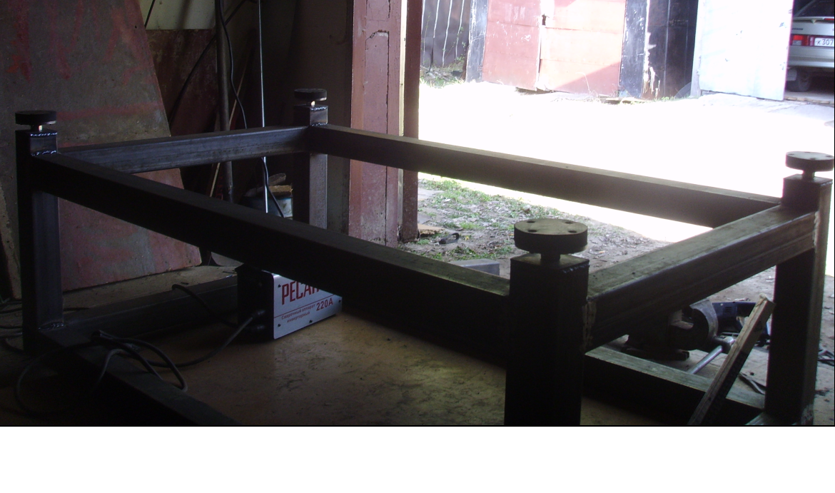

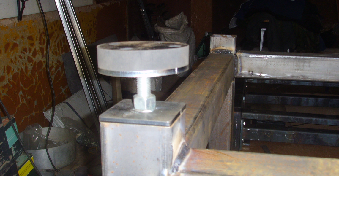

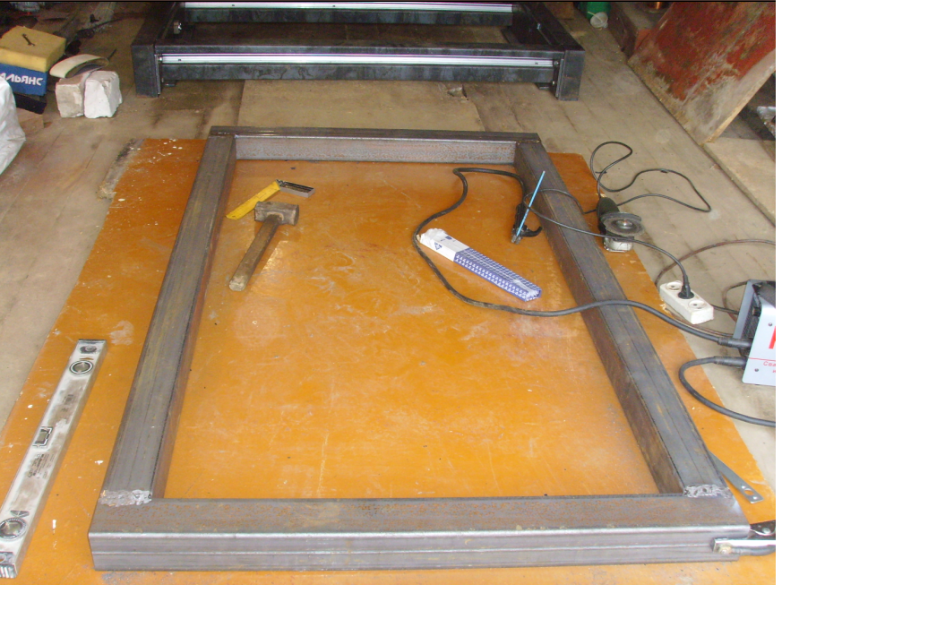

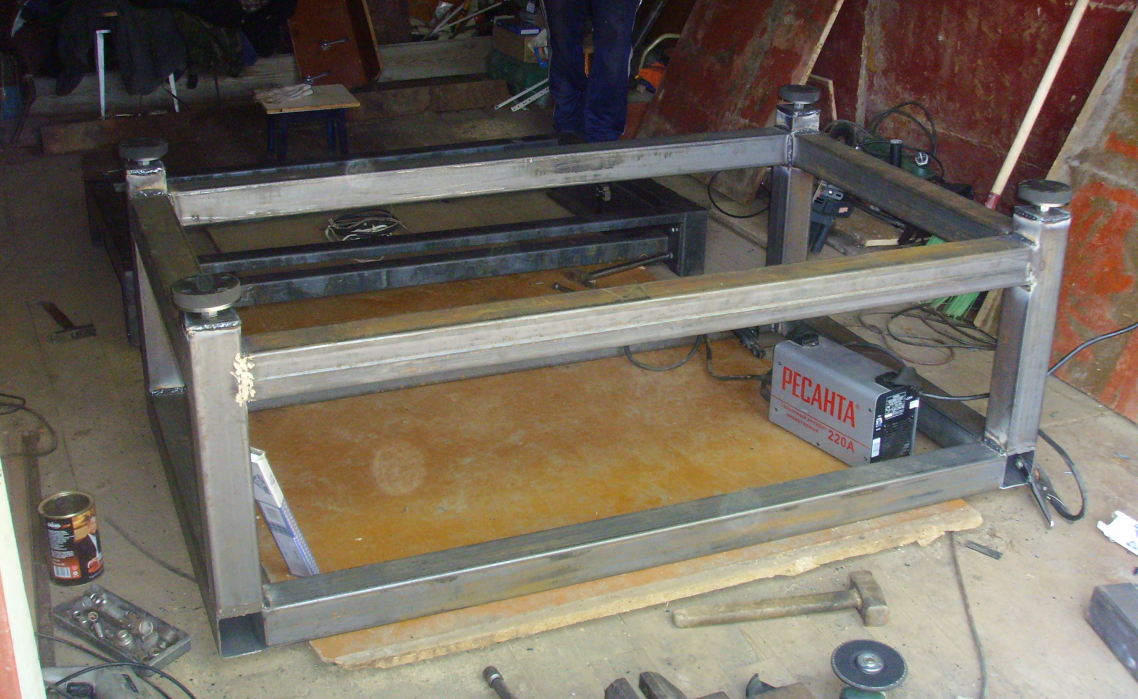

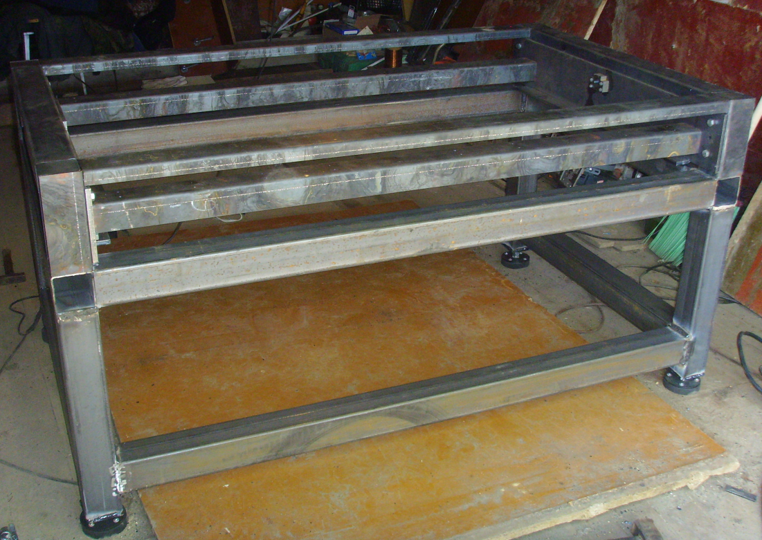

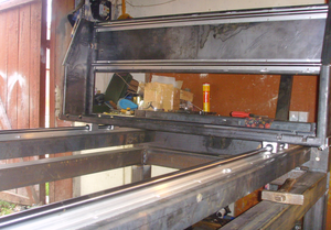

Постройка продолжается.
опоры сделаны из резины 20мм и шпильки М16. (5580 просмотров) <a class='original' href='./download/file.php?id=50471&mode=view' target=_blank>Загрузить оригинал (1.55 МБ)</a>
556.PNG (5580 просмотров) <a class='original' href='./download/file.php?id=50472&mode=view' target=_blank>Загрузить оригинал (1.36 МБ)</a>
558.PNG (5580 просмотров) <a class='original' href='./download/file.php?id=50474&mode=view' target=_blank>Загрузить оригинал (1.97 МБ)</a>
555.PNG (5580 просмотров) <a class='original' href='./download/file.php?id=50475&mode=view' target=_blank>Загрузить оригинал (2.14 МБ)</a>
559.PNG (5580 просмотров) <a class='original' href='./download/file.php?id=50476&mode=view' target=_blank>Загрузить оригинал (2.08 МБ)</a>
560.PNG (5580 просмотров) <a class='original' href='./download/file.php?id=50477&mode=view' target=_blank>Загрузить оригинал (2.46 МБ)</a>

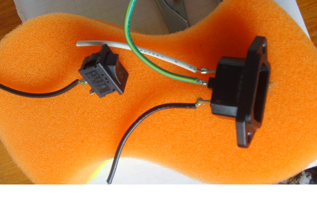

Пришла электроника от Славы. Плата управления от Михаила.
Начал собирать блок управления есть несколько вопросов:
1) Подойдет ли вилка и переключатель от компьютера для подачи питания на блок управления?(вилка 10А, переключатель 6А)
2) Нема 23 будут питаться от двух блоков питания(36В 250Вт), как подключить дампер если он всего один? Нужно покупать ещё или обойтись без него?
Спасибо!

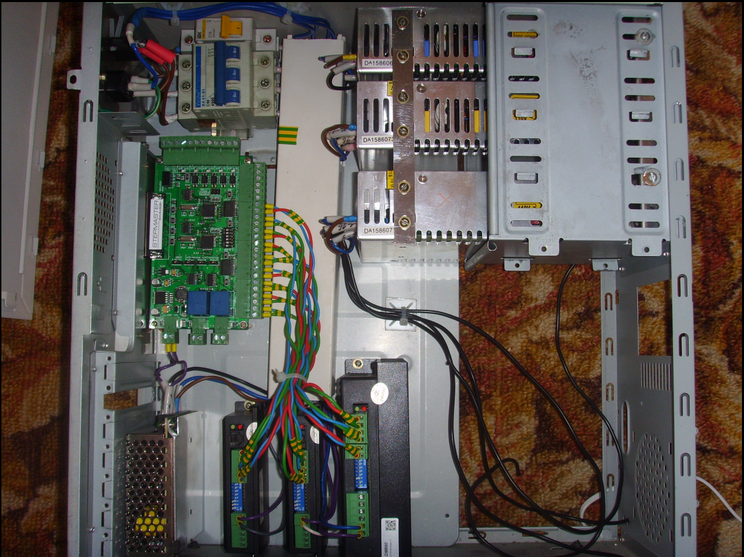

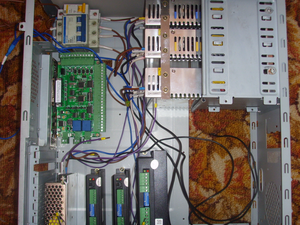

Собрал блок управления, подавал питание вроде всё работает(лампочки индикации все зелёные). К компьютеру ещё не подключал.
Набор такой:
Плата StepMaster;
Драйвер DM 442-2шт;
Драйвер DM 860-1шт;
Блок питания 250вт 36в-2шт;
Блок питания 350вт 48в-1шт;
Блок питания 12вт 12в-1шт;
Движки Nema 23 3А 1.8Нм 76мм-2шт
Движок Nema 34 6А 8.2Нм 114мм-1шт.

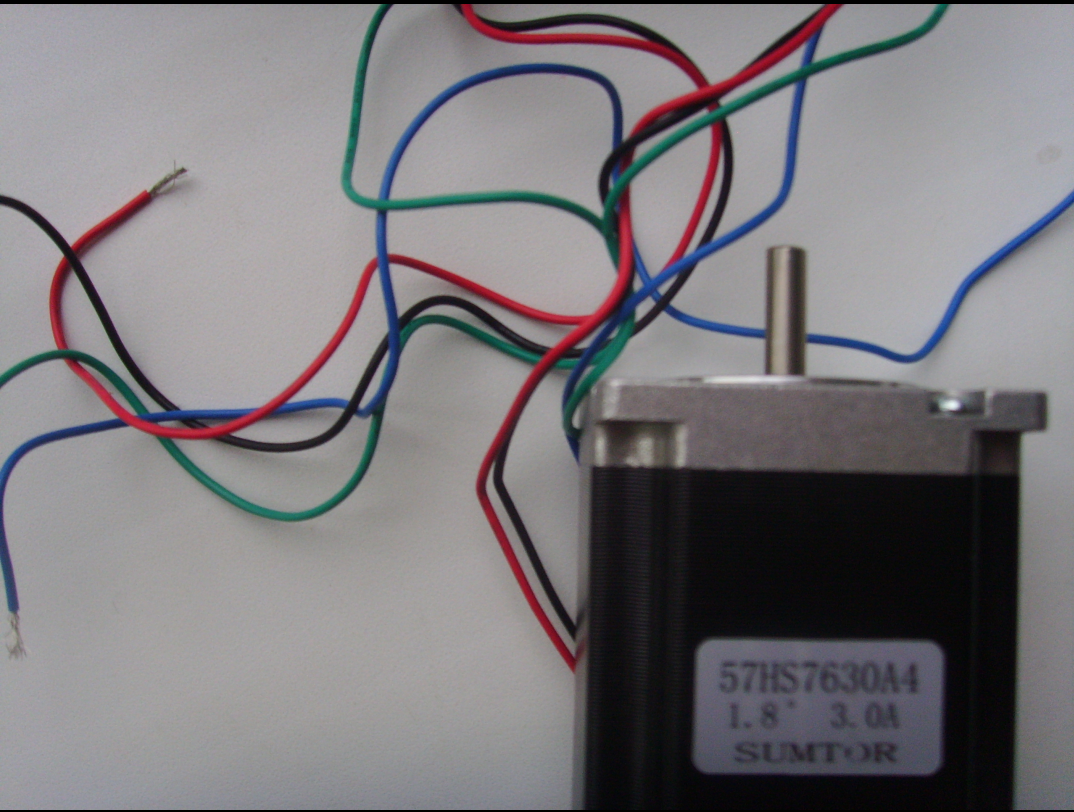

Есть ряд вопросов(как без них):
1) На одном из блоков питания установлен вентилятор, но он почему-то не работает?Решено Спасибо
2)Как подключить движки к драйверу куда какой провод подключать?Решено Спасибо
3)Какие режимы работы платы, драйверов, выбрать для первого запуска?

paladin74
Сообщения: 46
Зарегистрирован: 06 авг 2013, 20:14
Репутация: 13
Откуда: Магнитогорск
Сообщение paladin74 »
Вентиль на БП включается при нагреве до определенной темпы.
dima7411
Сообщения: 1036
Репутация: 337
Откуда: Копейск
Сообщение dima7411 »
Skorpion писал(а):2)Как подключить движки к драйверу куда какой провод подключать?
Черный - А+
Зеленый - А-
Красный - В+
Синий - В-
и
Крсный - А+
Зеленый - А-
Желтый - В+
Синий - В-
И вааще http://cncmoi.com/dong-co-buoc/dong-co- ... 4-6a-8-2nm

Вот ещё вопрос. Можно ли подключить вентилятор к блоку питания для платы? Будет ли он давать помехи?
Skorpion писал(а):Спасибо за оперативность! :D
Смотря куда его поставить.
Если только вентилятор и ничего более (максимум - дополнительно отдельный выключатель для вентилятора), и вентилятор будет расположен недалеко от блока питания платы - то можно.
А вот подсветку, расположенную на станке - уже не желательно. Подсветка, конечно, помехи давать не будет, но из за того, что она расположена рядом с металлом станка, получится емкостная связь между массой станка и нулем интерфейсной платы, и, соответственно, кабеля LPT, с возможными вытекающими проблемами.

Вентиляторы от компьютера обычно 12В (в списке 15В, 15Вт). Может, есть смысл поставить низкооборотистый, с отдельным БП, что бы только внутри воздух гонял, а не снаружи пыль засасывал. ИМХО, конечно.
Меня немного смущает, что металлическая окантовка разъема LPT на интерфейсной плате контачит с корпусом.
Из за этого могут быть проблемы, т.к. наведенные помехи (а они точно будут, и не маленькие) потекут по нолевому проводу кабеля LPT между корпусом электроники и корпусом компьютера.
Если не разрывать связь ноля интерфейсной платы и корпуса электроники - как минимум нужно проложить параллельно LPT кабелю толстый провод, соединяющий корпуса компьютера и электроники станка.
и подключить его поближе к разъемам кабеля LPT.
