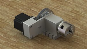

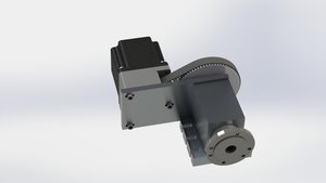

Короче, хочу для станка 4 ось сделать, с помощью неё нарезать шестерни и разные пазы делать.
Покупать дорого, и не нравится некоторые нюансы.
Категорично в виду не больших размеров станка, будет на оси стоять токарный патрон 80мм. и вращать его будет привод NEMA34 + ременная редукция 3:1 (2 зубчатых шкива с профилем 5М 20Т и 60Т)
Собственно корпус где будет вал\шпиндель дюраль Д16Т, и вот сам шпиндель точить лень по сему куплю от станка мини токарного, подшипники, что у фланца шпинделя роликовый конический 32906Х, а второй либо обычный радиальный шариковый, либо такой же 32906Х.
По мере создания и размышлений буду выкладывать, сейчас рисую чертежи, если есть какие мысли у кого то я тут ;)

34й мотор СЛИШКОМ большой для этой затеи. Редукции 3:1 слишком мало, будет большая дискретность перемещений. Может стоит поглядеть в сторону волновых редукторов? На небольшую поворотку нужен небольшой редуктор, цена у него вполне приемлема.

nERV писал(а):34й мотор СЛИШКОМ большой для этой затеи.
Не знаю, право, мне их удержание нравится, держать так сильно, я к ним привык )) у меня все такие в станке, но не спорю подумаю, так или иначе это не решает не чего, он по размерам вписывается, и уменьшить размер двигателя не уменьшится размер крепления всё равно.
nERV писал(а):Редукции 3:1 слишком мало, будет большая дискретность перемещений.
Драйвер будет на 16 настроен, не ужели мало (((
nERV писал(а):Может стоит поглядеть в сторону волновых редукторов?
Дорого очень всё в целом будет, просто дальше набегает, и любой редуктор не имеет "сквозника" мне нужен шпиндель со сквозным отверстием.

Так, вот первый набросок того, что нужно.
Шпиндель\вал тут покупать буду https://littlemachineshop.com/products/ ... uctID=1341
4 Axis-1.jpg (14090 просмотров) <a class='original' href='./download/file.php?id=53955&mode=view' target=_blank>Загрузить оригинал (564.31 КБ)</a>

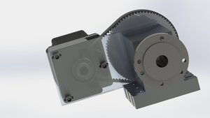

Re: Поворотная ось 4x Axis
Сообщение DeNew Lab »

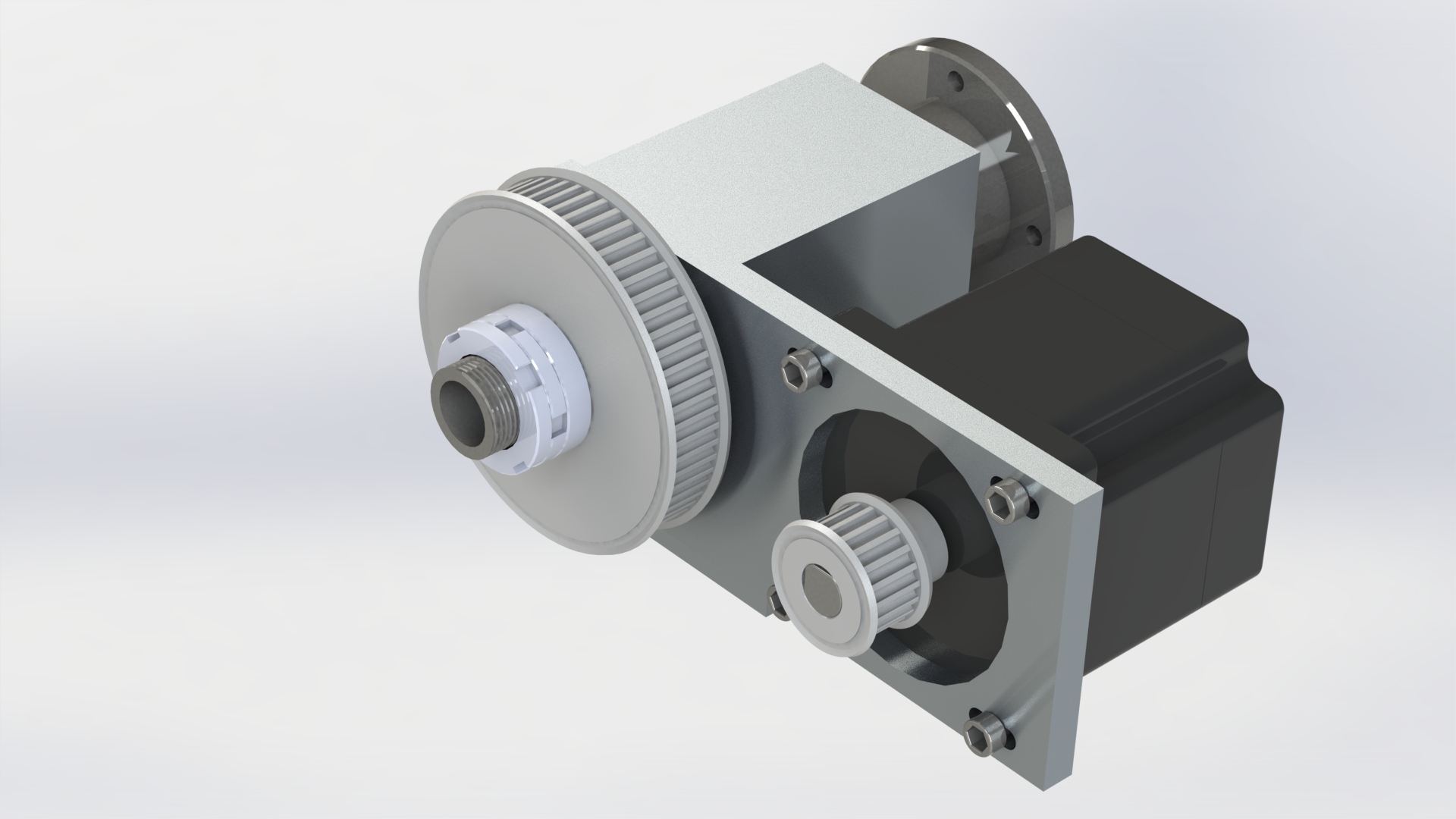

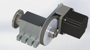

Первый набросок, 1 вариант, двигатель NEMA34 установлен.
4 Axis-2.JPG (14033 просмотра) <a class='original' href='./download/file.php?id=53991&mode=view' target=_blank>Загрузить оригинал (447.1 КБ)</a>
4 Axis-3.JPG (14030 просмотров) <a class='original' href='./download/file.php?id=54011&mode=view' target=_blank>Загрузить оригинал (429.52 КБ)</a>

DeNew Lab писал(а):Драйвер будет на 16 настроен, не ужели мало (((
Да хоть на 256. Большой коэффициент дробления шага - он не для повышения точности, а для плавности работы. Даже если взять идеально настроенный под данный двигатель драйвер, все равно динамическая жесткость будет малой.

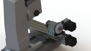

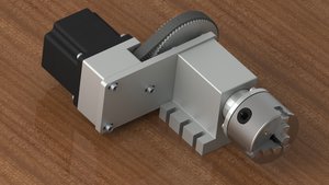

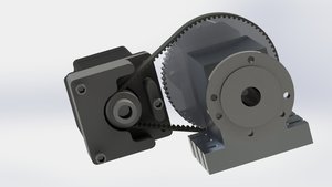

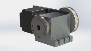

Вообщем, купил я шпиндель, выше по ссылке.
И конструктив такой будет, пожалуй финишный, такое расположение двигателя nema34 (PL86H75-D14) меня больше устроит, редукцию чуть увеличил, 20Т и 72Т шкивы (1 : 3.6), ремень 15-5M-450.
Буду ждать, когда из за бугра приедет.
4 Axis-4.JPG (13906 просмотров) <a class='original' href='./download/file.php?id=54068&mode=view' target=_blank>Загрузить оригинал (343.25 КБ)</a>
4 Axis-5.JPG (13906 просмотров) <a class='original' href='./download/file.php?id=54069&mode=view' target=_blank>Загрузить оригинал (637.2 КБ)</a>
4 Axis-6.JPG (13906 просмотров) <a class='original' href='./download/file.php?id=54070&mode=view' target=_blank>Загрузить оригинал (499.06 КБ)</a>
4 Axis-7.JPG (13906 просмотров) <a class='original' href='./download/file.php?id=54071&mode=view' target=_blank>Загрузить оригинал (477.29 КБ)</a>

Все время хотел спросить, из каких заготовок такие большие алюминиевые монолитные корпуса режут?

Darxton писал(а):из каких заготовок такие большие алюминиевые монолитные корпуса режут?
Ну, я хотел решится на сталь, но пожалею станок, для корпуса купил куб 100\100мм. дюраль Д16Т материал, из него и сделаю, ну и остальные детали тоже Д16Т.
На моём станке ось так будет стоять.
4 Axis-8.JPG (13885 просмотров) <a class='original' href='./download/file.php?id=54072&mode=view' target=_blank>Загрузить оригинал (628.91 КБ)</a>
4 Axis-9.JPG (13885 просмотров) <a class='original' href='./download/file.php?id=54073&mode=view' target=_blank>Загрузить оригинал (692.02 КБ)</a>

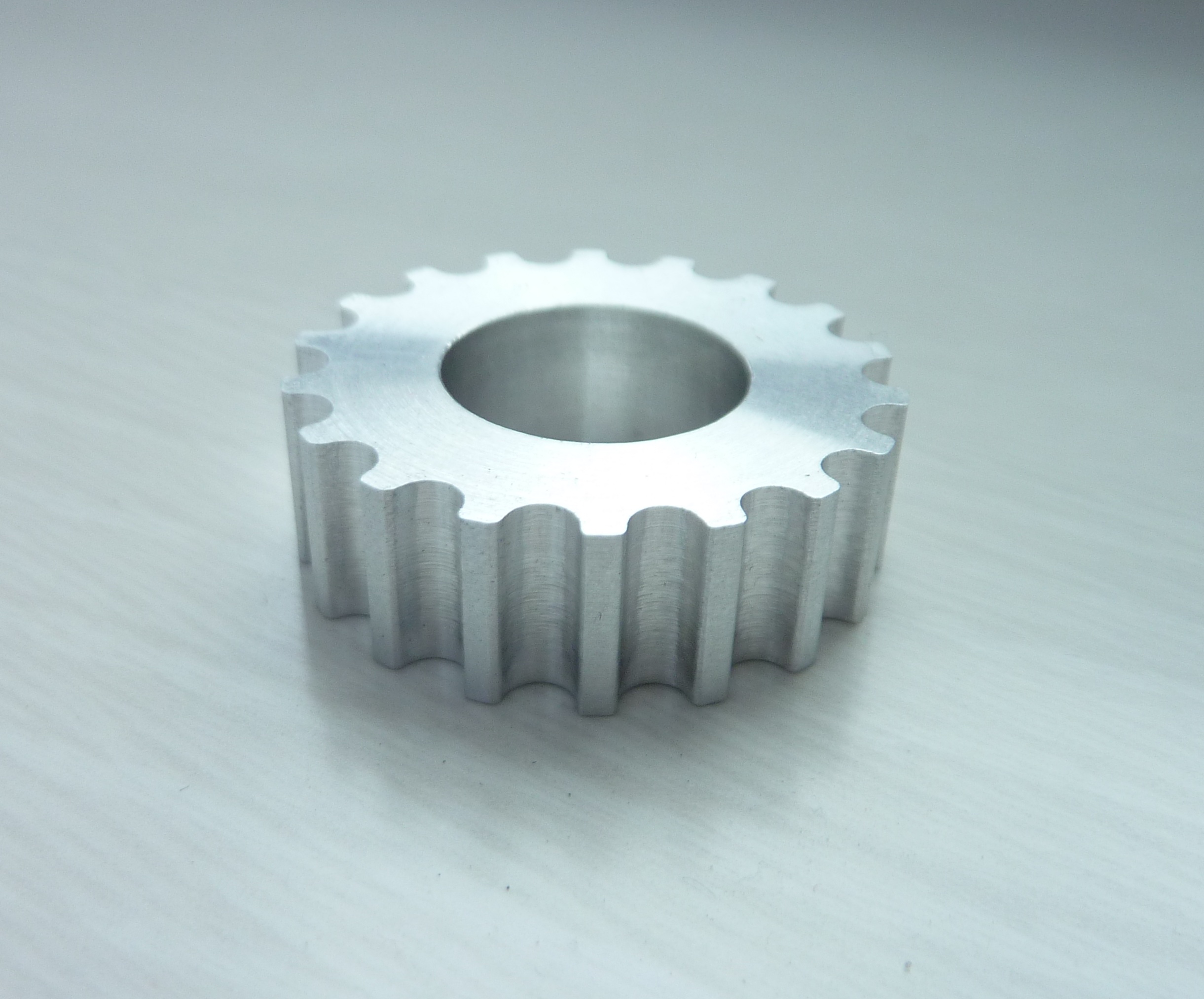

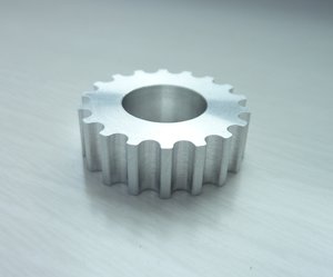

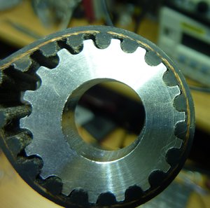

Покупать шкивы не хочу, дорого, по сему первый тест 18Т шкив.
Чистовой проход ещё надо, но уже не охота было, это и не важно для теста, форма зуба хорошая.
Нужна только длинней фреза, этой не реально выполнить.
https://www.youtube.com/watch?v=y7M-kfBSATI
P1080467.JPG (13686 просмотров) <a class='original' href='./download/file.php?id=54303&mode=view' target=_blank>Загрузить оригинал (730.63 КБ)</a>
P1080473.JPG (13686 просмотров) <a class='original' href='./download/file.php?id=54304&mode=view' target=_blank>Загрузить оригинал (1.29 МБ)</a>

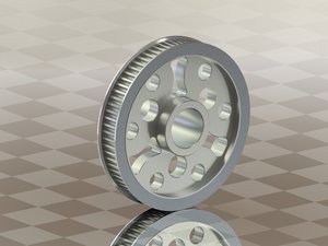

Большой шкив такой будет :?
Pulley 72T.JPG (13599 просмотров) <a class='original' href='./download/file.php?id=54479&mode=view' target=_blank>Загрузить оригинал (1.29 МБ)</a>
4 Axis-36.JPG (13575 просмотров) <a class='original' href='./download/file.php?id=54490&mode=view' target=_blank>Загрузить оригинал (1.18 МБ)</a>
4 Axis-37.JPG (13575 просмотров) <a class='original' href='./download/file.php?id=54491&mode=view' target=_blank>Загрузить оригинал (1.22 МБ)</a>
