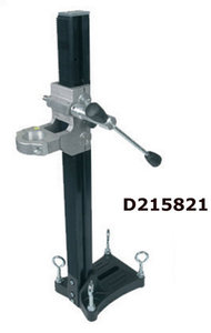

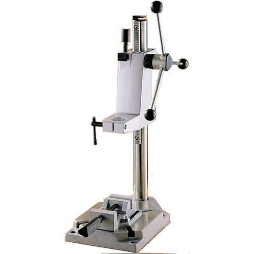

А у меня обычно панику вызывает этап сверления отверстий. Хоть и стараюсь применять SMD, но сверловка всё равно присутствует в больших (для меня) масштабах. Ситуацию усугубляет отсутствие (и нежелание купить) нормальной маленькой сверлилки. А с шуруповёртом уходит пачка свёрл на одну плату :(

alexg-nn писал(а):А с шуруповёртом уходит пачка свёрл на одну плату
Приблуду для дрели можно сделать или прикупить.

tooshka писал(а):Приблуду для дрели можно сделать или прикупить.
Я таки возлагаю надежды на проект ЧПУ станка :) Там уж и сверлить платы. :headphones:
