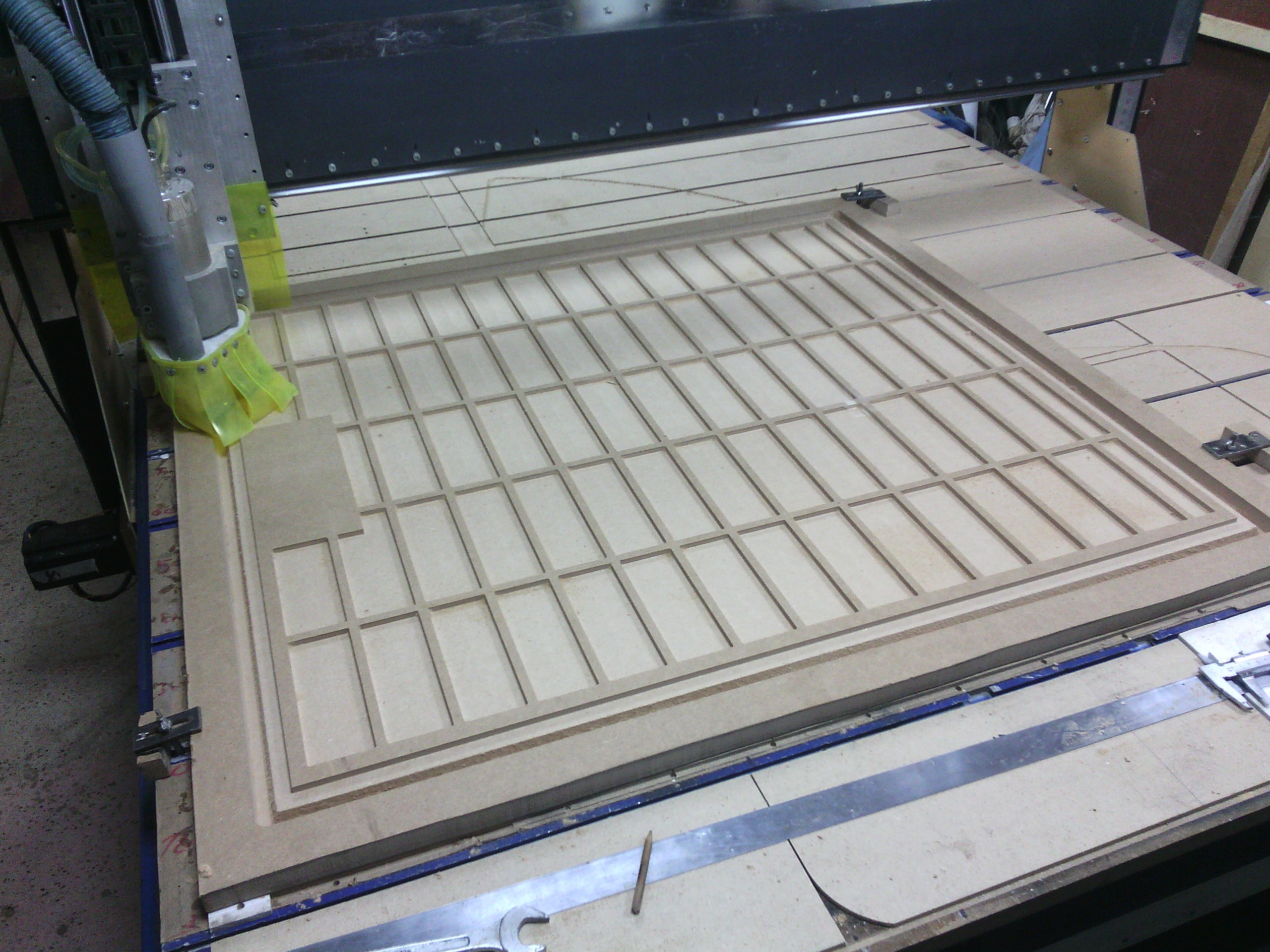

делаю опоки для форм под отливку корпуса для 3Д принтера
IMG_20150730_215636.jpg (3511 просмотров) <a class='original' href='./download/file.php?id=55021&mode=view' target=_blank>Загрузить оригинал (1.15 МБ)</a>
IMG_20150730_215626.jpg (3511 просмотров) <a class='original' href='./download/file.php?id=55020&mode=view' target=_blank>Загрузить оригинал (1.15 МБ)</a>
https://www.youtube.com/watch?v=oxLu6bJjbzU
http://www.zavetrom.ru
master_70
Сообщения: 1935
Репутация: 317
Откуда: Московская_обл
Сообщение master_70 »
опоки на станке вырезал для этой конструкции.
3дпринтер.JPG (3438 просмотров) <a class='original' href='./download/file.php?id=55127&mode=view' target=_blank>Загрузить оригинал (168.65 КБ)</a>
Сообщения: 22776
Тяжеловато выглядит для 3д принтера....
