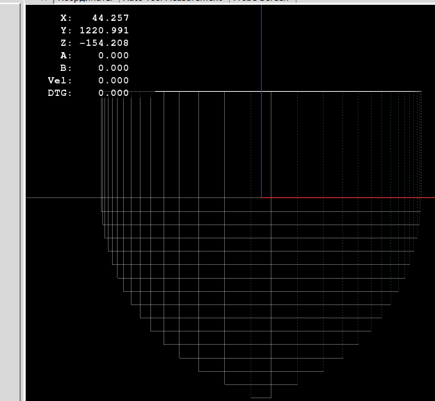

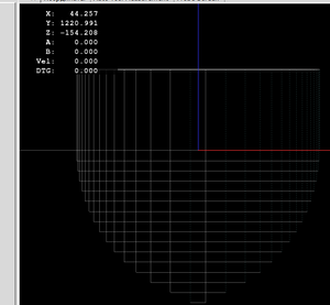

написал быстренько программу, чтоб резать цилиндрические карманы. мне такое постоянно надо.
это режет цилиндрической фрезой.
сейчас допишу до шаровой.

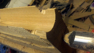

переписал свою программку.
теперь режет и быстро и красиво.
самому приятно.
доска орех, паз диаметром 38 мм, фрезы 6 однозубая прямая и 5 круглая для финишной.
финишную стратегию подглядел на видео в теме nik1.

написал еще модуль, вырезает скошенные отверстия, то есть пирамиду.
в связи с этим возник вопрос, просто сам еще не пробовал.
сейчас я режу дерево, орех в частности, вдоль волокон, то есть как все программы предлагают. а не лучше ли будет резать поперек, то есть можно же двигаться сверху вниз по профилю? и тогда можно использовать только цилиндрическую фрезу.
кто такое пробовал? меньше потом мохнатостей?
