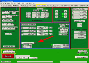

Программу я писал как для обычной фрезы. Только вот постпроцессор G-cod выбирал, он остался от попыток управления флюгерным ножом, с американского сайта. Я думаю, что и обычный подойдет) тот просто стоял уже и я забыл поменять) Mach сам поворачивает нож по траектории.

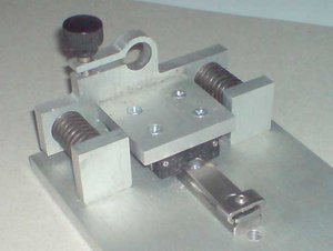

В идеале нож нужно сделать по типу поворотной оси:
4_os_rem_zad.jpg (4319 просмотров) <a class='original' href='./download/file.php?id=51799&mode=view' target=_blank>Загрузить оригинал (136.14 КБ)</a>
Только вместо патрона держатель ножа.
Если нужно резать пленку самоклеющуюся, то сам ножек должен быть подпружинен. Сила прижима должна регулироваться. В противном случае прорежется подложка.
Вот такой механизм находил, но это для флюгерного, как я понял.
post-14-1246862858.jpg (4319 просмотров) <a class='original' href='./download/file.php?id=51800&mode=view' target=_blank>Загрузить оригинал (13.7 КБ)</a>
С флюгерным одна огромная проблема - точка входа ножа) Одинаковые кружочки только рисовать, чтоб положение ножа на выходе было как на входе. Значение офсета очень высокое...

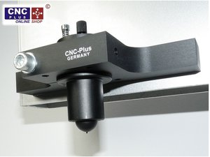

Этим только пленку резать, да и ножи покупать замучаешься... Зато просто изготовить, сам держатель от плоттера. Надо делать держатель для недорогих ножей. Трапеция не очень подходит... Угол очень большой.
Нужно что то подобное. Качество хорошее, цена радует.
Сообщения: 5414
вот как раз с этими что называется - "и наменяешься и напляшешься".. в оригинале там нож твердосплавный. быстрорез сдохнет весьма быстро.. поверьте - уже наэкспериментировались...

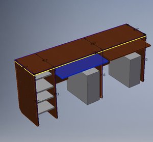

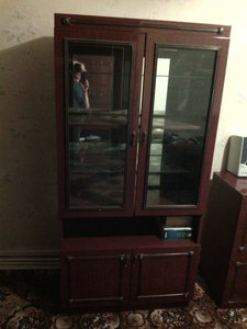

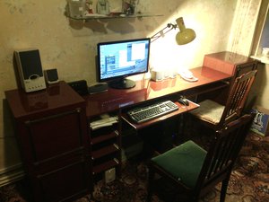

вот езще сделал столик из серванта. делал и тестил станок
проект в инверторе сделан . крутил вертел как кубик рубика пока все не сошлось как надо , на станке обрезка выборка сверление .
после того как все детали сделал все совпало и совместилось великолепно .
материал вот от второго такого серванта.
IMG_20150612_205147.jpg (3970 просмотров) <a class='original' href='./download/file.php?id=52203&mode=view' target=_blank>Загрузить оригинал (1 МБ)</a>
это то что получилось перекомпоновать, подрезать чуток и обрезать под нужный размер .
стол компьютерный.JPG (3970 просмотров) <a class='original' href='./download/file.php?id=52202&mode=view' target=_blank>Загрузить оригинал (33.35 КБ)</a>
IMG_20150612_205154.jpg (3970 просмотров) <a class='original' href='./download/file.php?id=52204&mode=view' target=_blank>Загрузить оригинал (995.2 КБ)</a>

master_70 писал(а):вот езще сделал столик из серванта. делал и тестил станок
А че, это лучше чем было! :good:

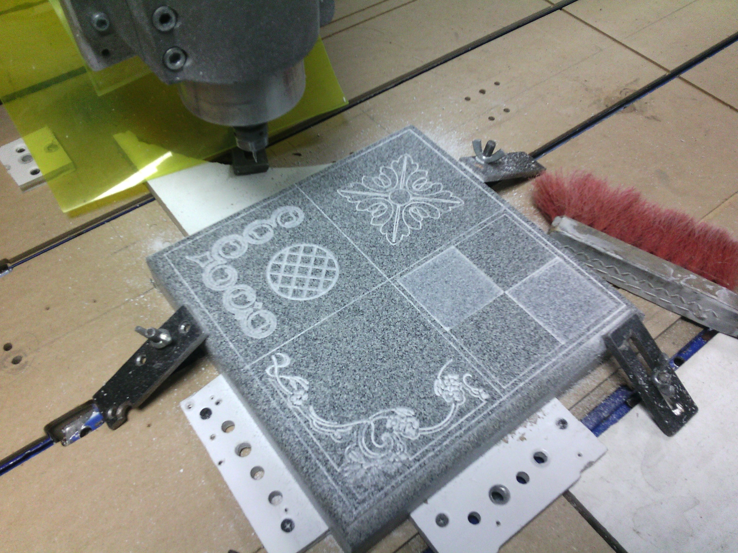

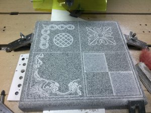

вот сегодня пробник делал . искуственный камень для столешниц .
IMG_20150623_175029.jpg (3639 просмотров) <a class='original' href='./download/file.php?id=52929&mode=view' target=_blank>Загрузить оригинал (1.16 МБ)</a>
IMG_20150623_175036.jpg (3639 просмотров) <a class='original' href='./download/file.php?id=52930&mode=view' target=_blank>Загрузить оригинал (1.17 МБ)</a>

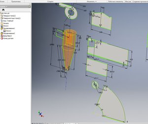

вот для вытяжки в мастерской дошли руки запустить для проверки вентилятор .
https://www.youtube.com/watch?v=q4KMb5q0hXw
и приближаю момент изготовления пробного нового циклона.
циклон выкройки.JPG (3265 просмотров) <a class='original' href='./download/file.php?id=53851&mode=view' target=_blank>Загрузить оригинал (96.72 КБ)</a>
