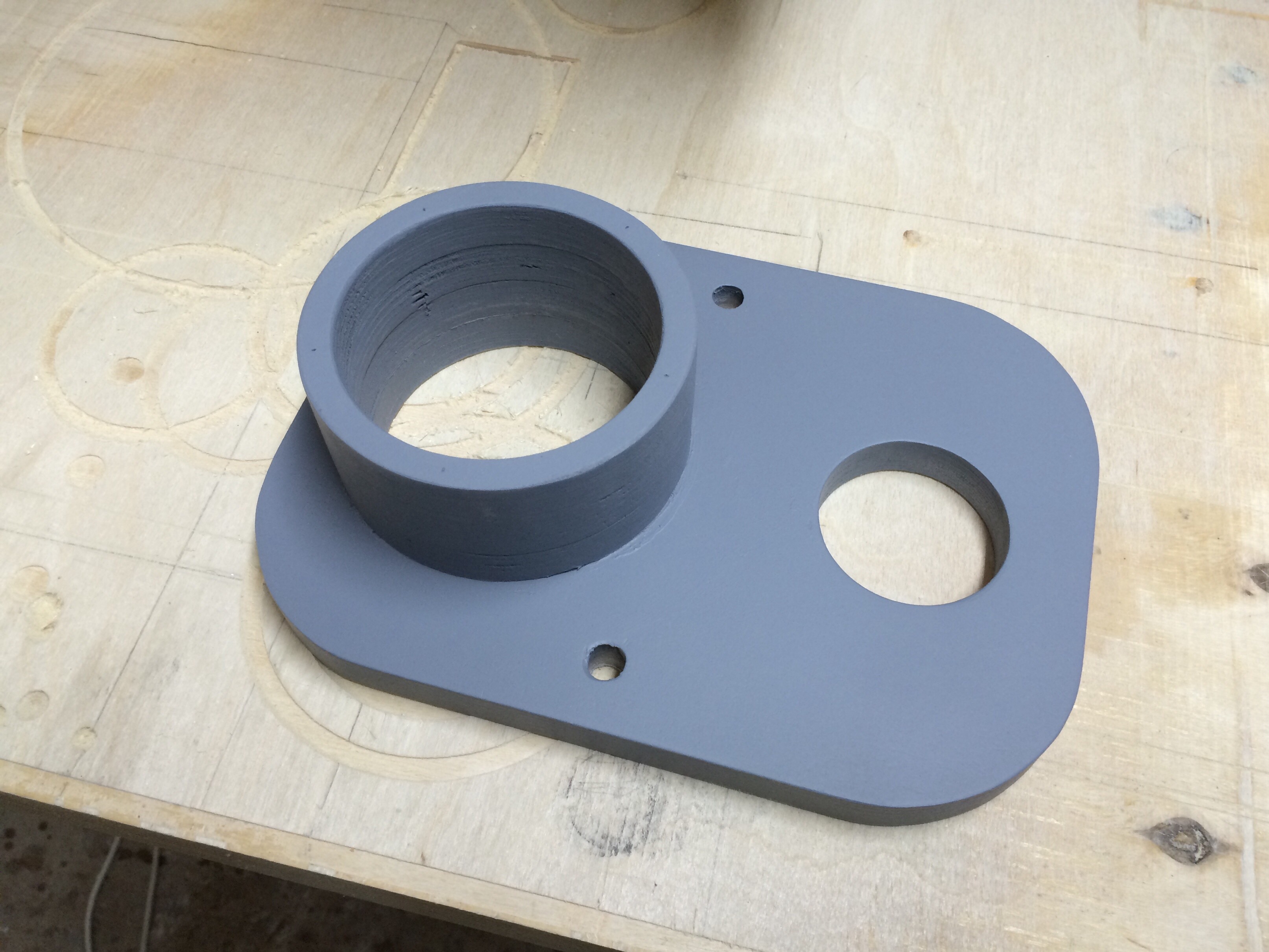

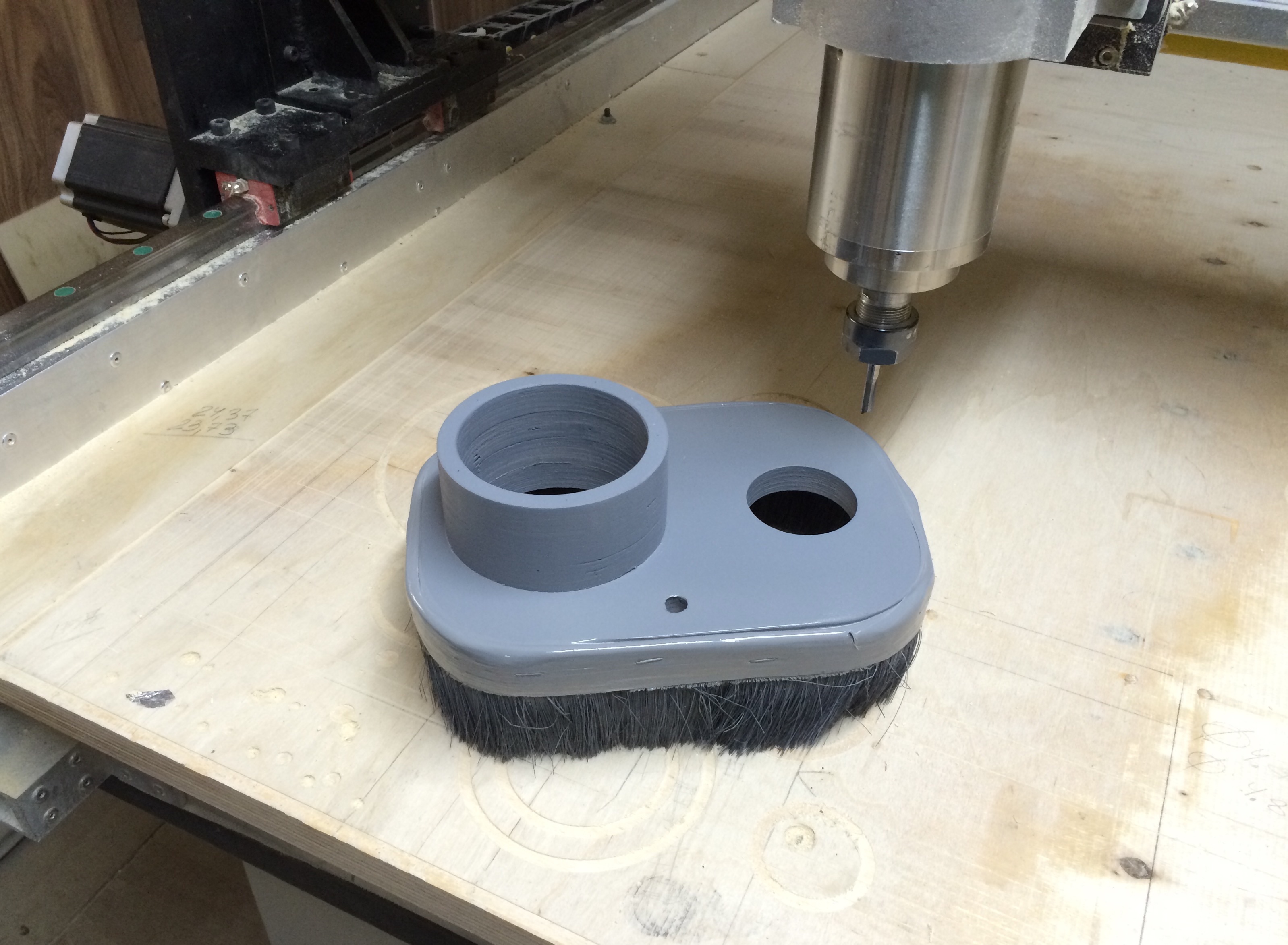

Сделал щетку на шпиндель, моя первая деталь сделанная на станке и собственными ручками :D
Получилось не плохо, стружку собирает :D

Сообщения: 9583
Re: "КЛЕПА" 750-1500-150 по дереву
Андрей, щётка это конечно хорошо, а вот в тряпичных перчатках подходить к стаку не рекомендую, тем более лезть в зону обработки, не по фэншую это технику безопасности никто не отменял ;)

Predator писал(а):а вот в тряпичных перчатках подходить к стаку не рекомендую
Ага у меня токарь в понедельник пришел как-то , голова не тем была занята что-ли и в перчатках полез напильником пройтись по детальке 8 мм в диаметре и намотало , даже моргнуть не успел как фалангу на мизинце оторвало , а стаж токаря у него уже лет 25 наверно .

Каюсь, уже раз намотало перчатку на шпиндель :)
Сообщения: 9583
Askov писал(а):Каюсь, уже раз намотало перчатку на шпиндель
Обычно вслед за перчаткой, наматывает пальчики, а потом всё остальное, так что завязывай с этим делом. Да и еще, рукава должны быть с манжетами на резинке, а не просто раструбы, а то тоже частенько наматывает, куда не следует, а отдёрнуть уже не получится, очень редко удаётся.
В общем думайте сами, решайте сами, иметь или не иметь...
Ну и еще для просвещения и просветления мыслей в голове, почитай на досуге Инструкция по охране труда для наладчика и оператора станков с ЧПУ и Инструкция по технике безопасности для операторов станков с ЧПУ, очень познавательное чтиво ;)
