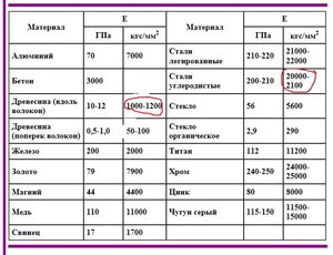

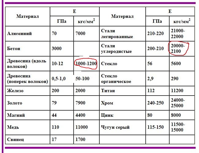

aegis писал(а):с этого места подробней. откуда информация что мало? все же так прекрасно по вашим убеждениям
Если прировнять фанеру к дереву вдоль волокон
В самом лучшем случае модуль упругости в 10 раз ниже чем у стали
значит при одикаковых сечениях жосткость будет примерно в 10 раз меньше
следовательно надо ребра жосткости делать шире (если это возможно)
а если нет ?????

konyshevk писал(а):Если прировнять фанеру к дереву вдоль волокон
а что фанера это однонаправленный материал? никак нет. отсилы половина волокон будет работать внужноп направлении, остальный будут идти поперек и иметь на порядок меньшую жесткость.
konyshevk писал(а):В самом лучшем случае модуль упругости в 10 раз ниже чем у стали
странно вы делите 200 на 10 и получаете в ответе 10)))
математику сечений я приводил, там не все так радужно выходит с размерами когда надо набросать в 20раз больше момент сечения

aegis писал(а):странно вы делите 200 на 10 и получаете в ответе 10)))математику сечений я приводил, там не все так радужно выходит с размерами когда надо набросать в 20раз больше момент сечения
У фанеры модуль упругости больше чем у дерева , у некоторых сортов до 5000 доходит.
А вообще все эти расчеты очень очень приблизительны для того что-бы можно было понять разницу между металлом и деревом.
Еще раз повторюсь для обработки дерева - пойдет станина из дерева (со всеми вытикающими точностями как дерево и требует)
ну а для металла - извините результат будет соответствующий.

konyshevk писал(а):У фанеры модуль упругости больше чем у дерева , у некоторых сортов до 5000 доходит.
да ладно
http://www.тдсибирь.рф/info/16-fiziko-m ... tva-fanery
http://razvitie-pu.ru/?page_id=2587
http://www.infosait.ru/norma_doc/47/47147/index.htm

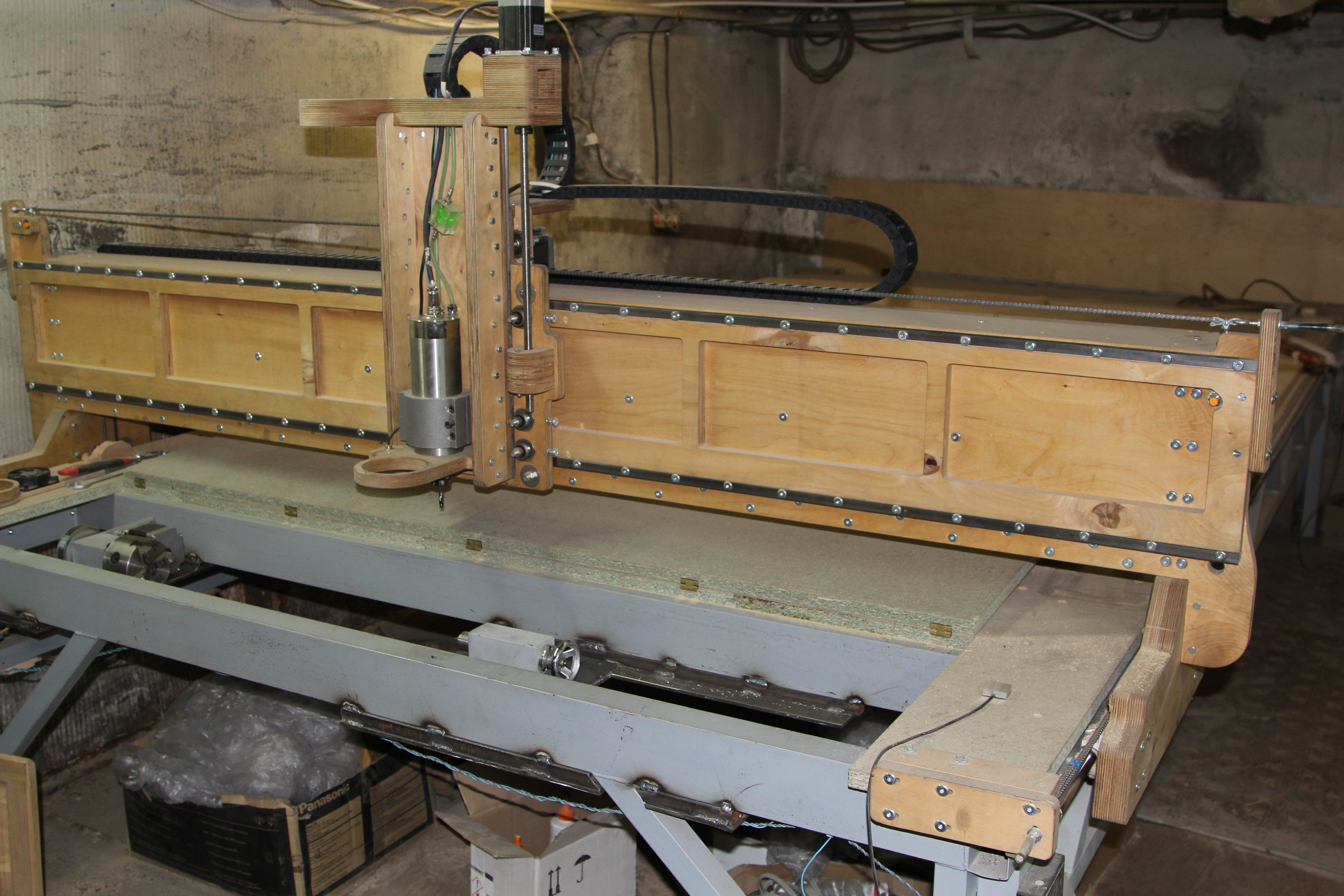

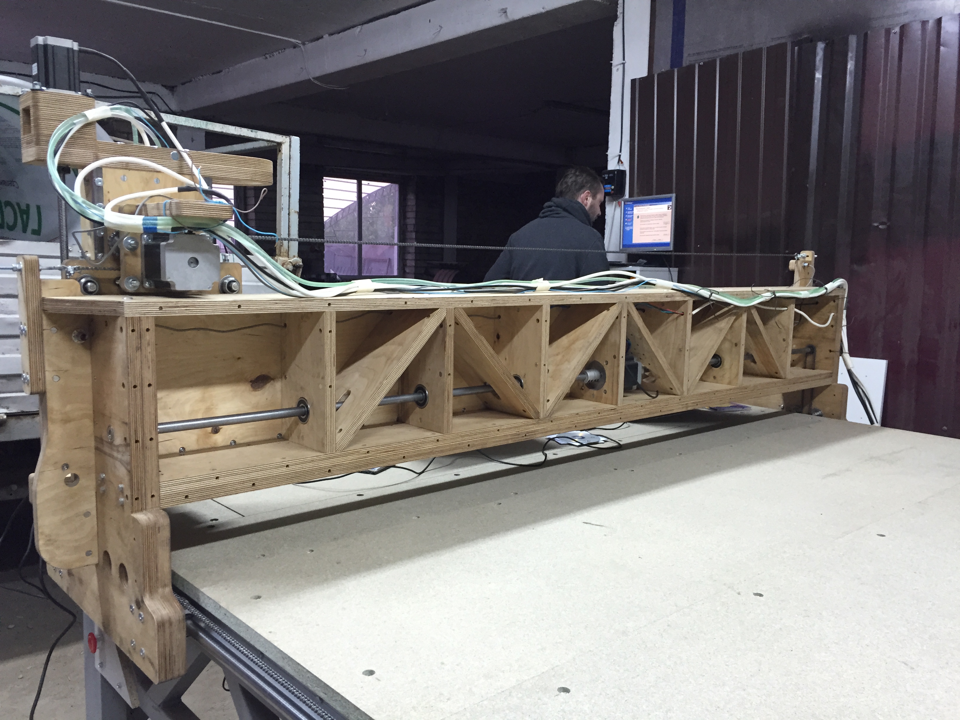

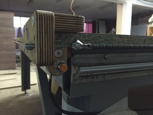

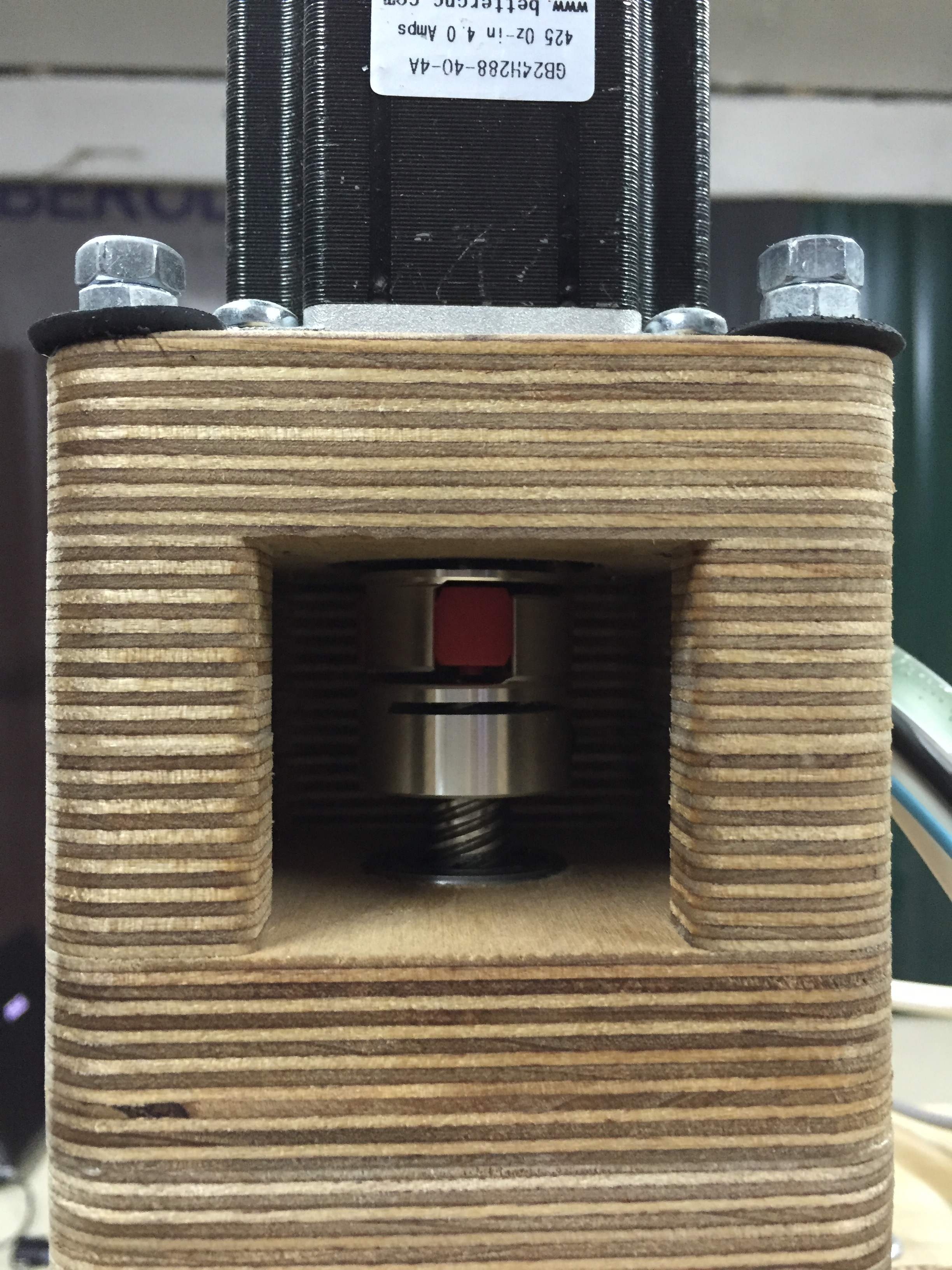

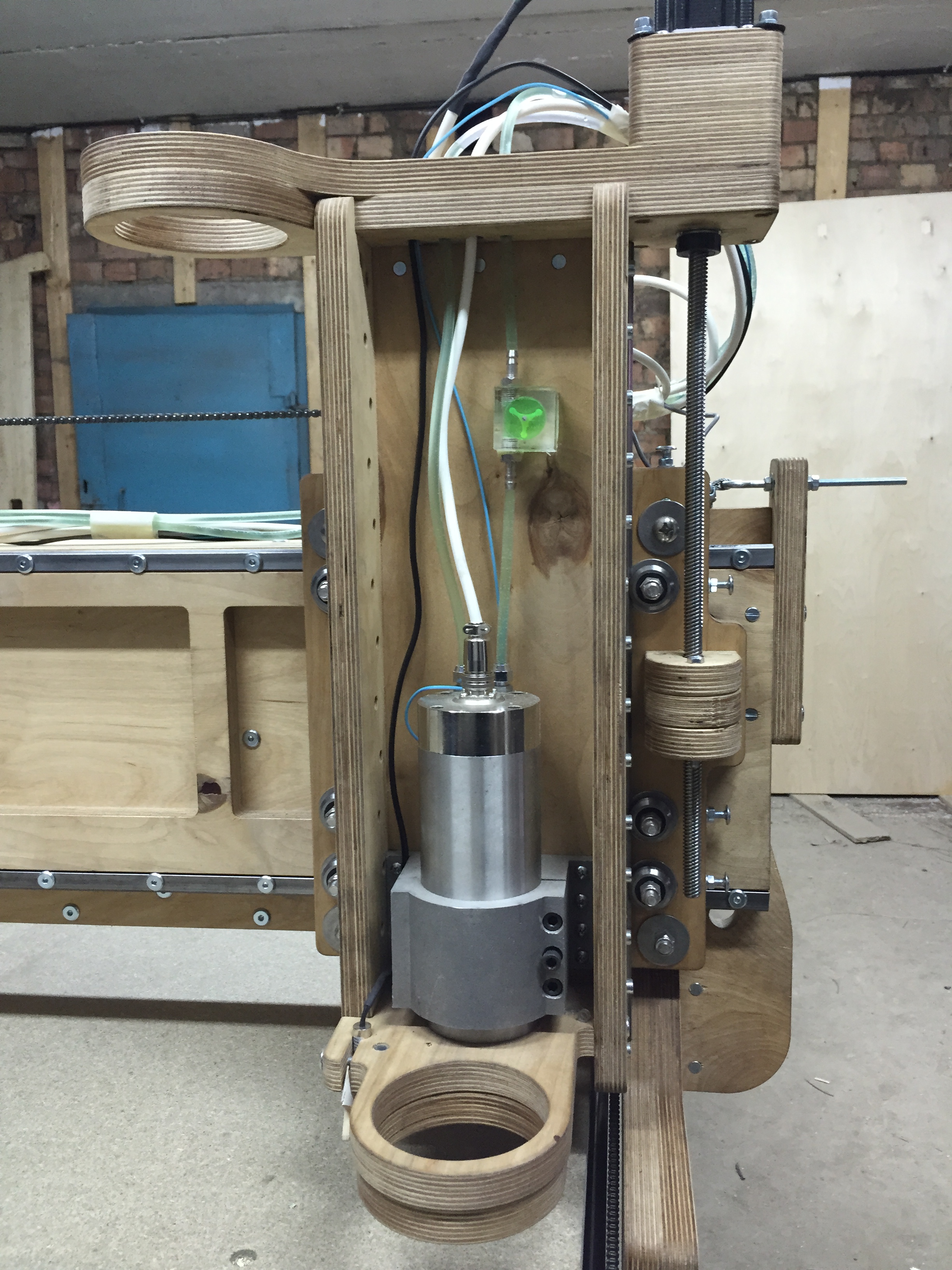

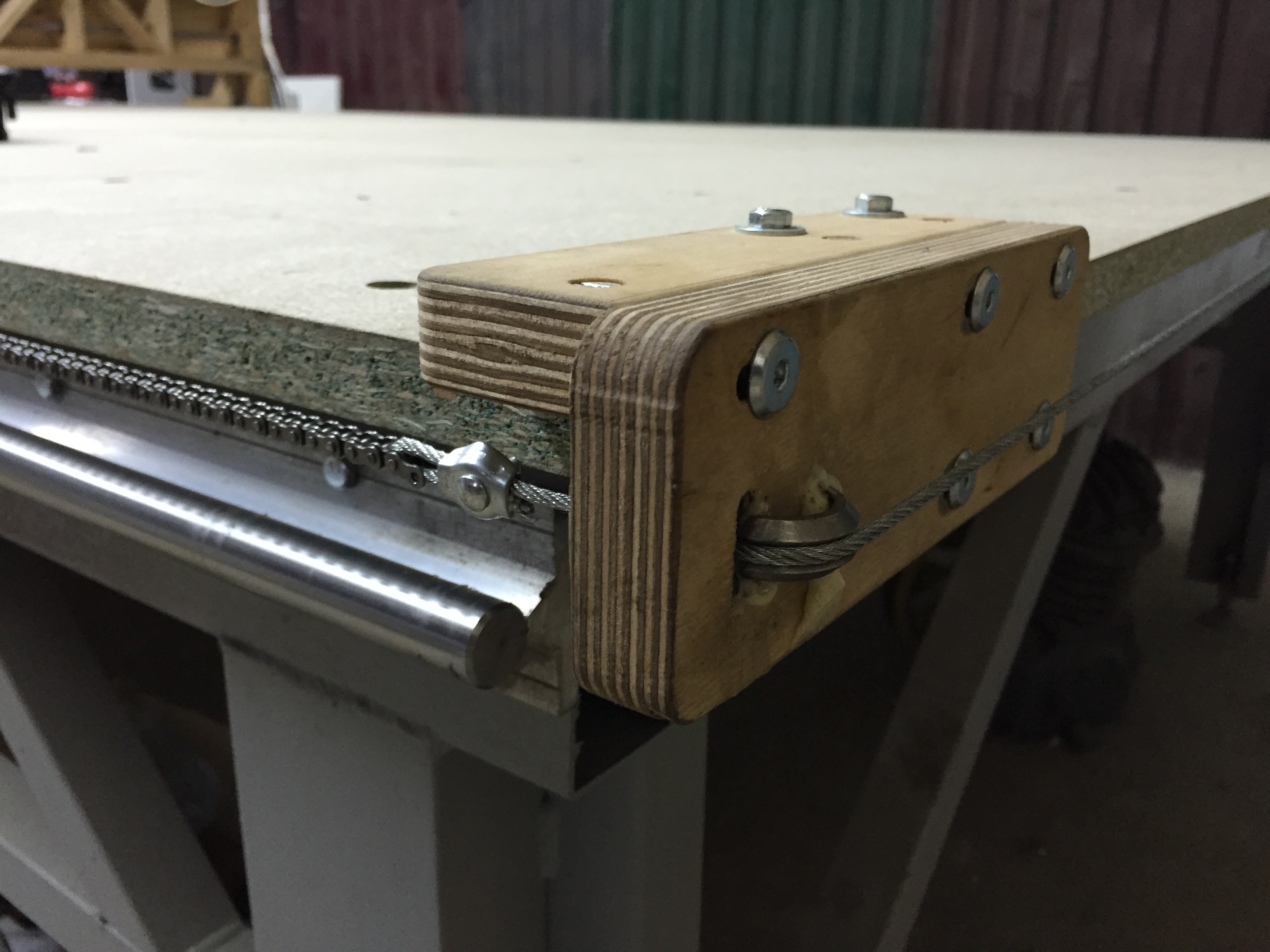

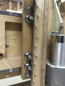

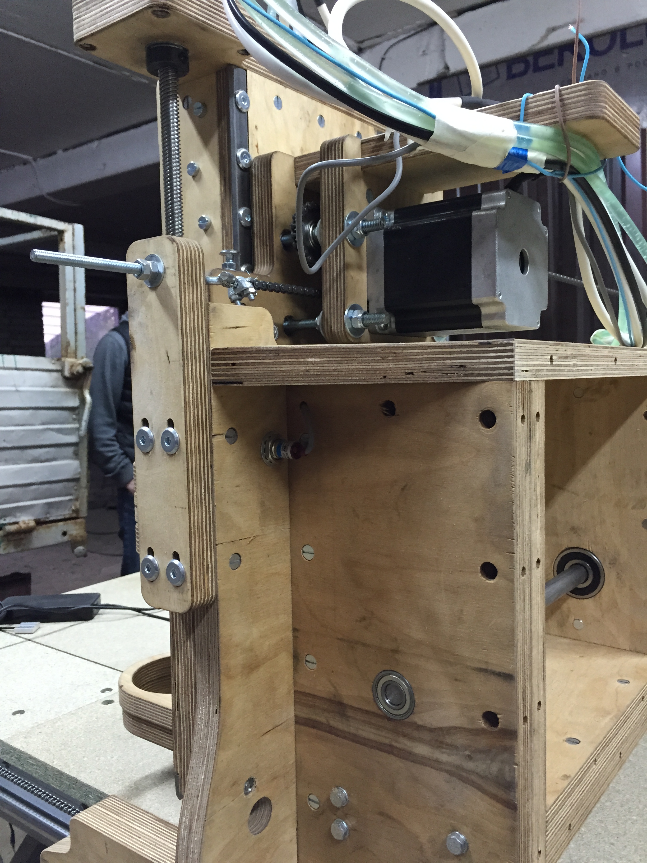

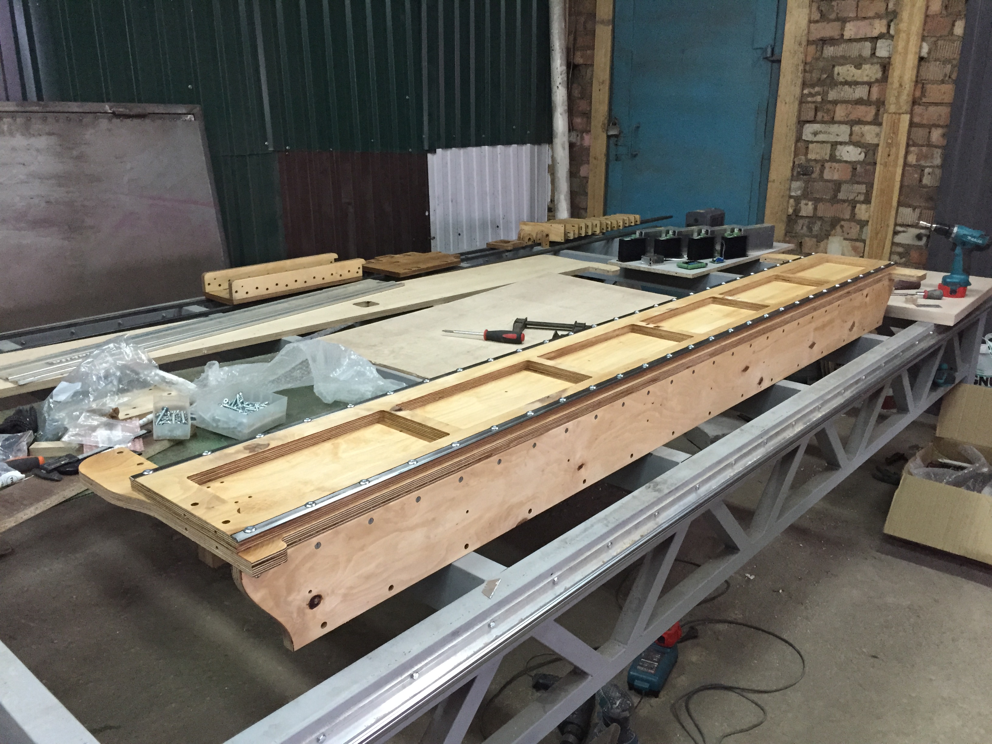

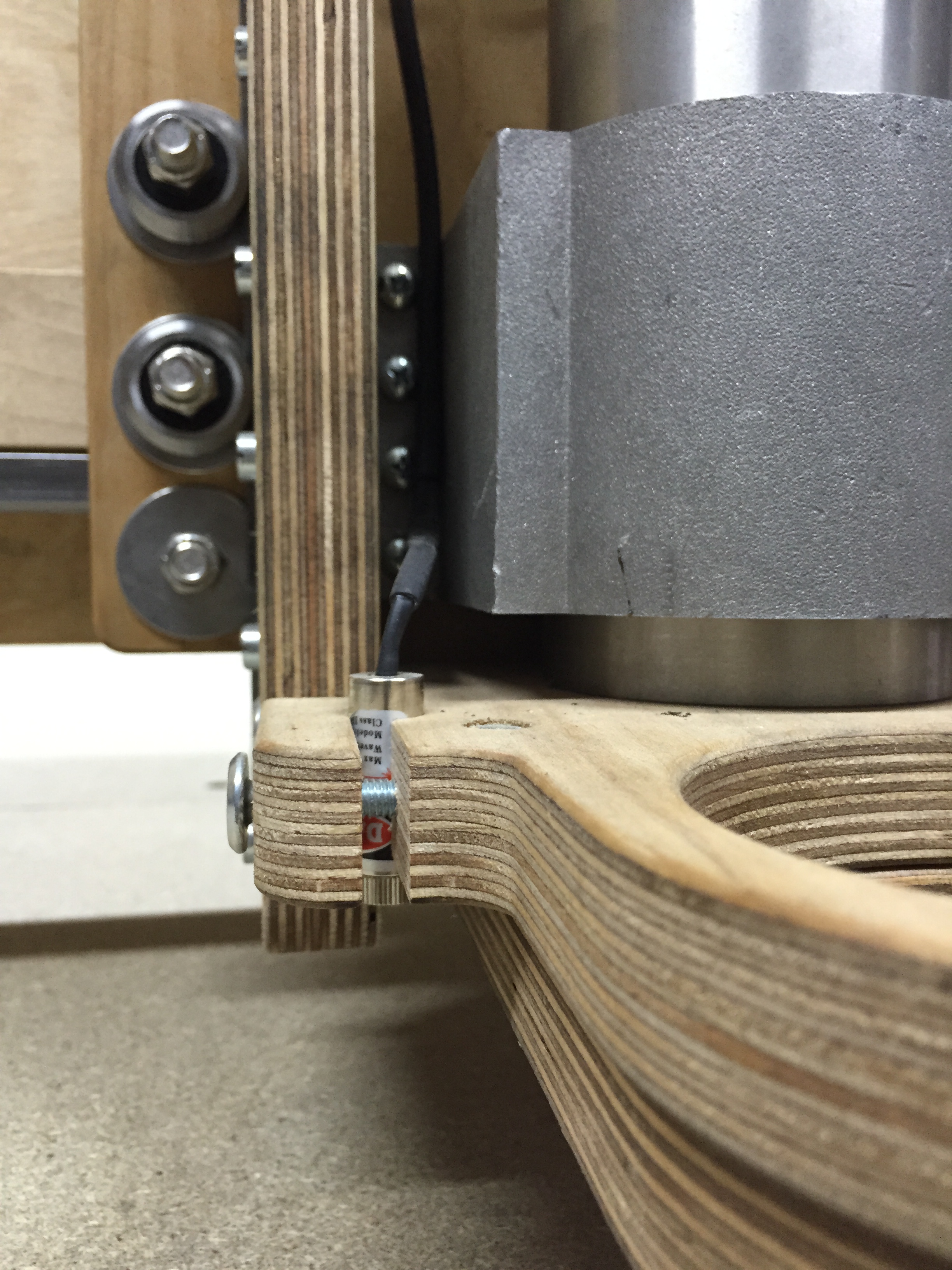

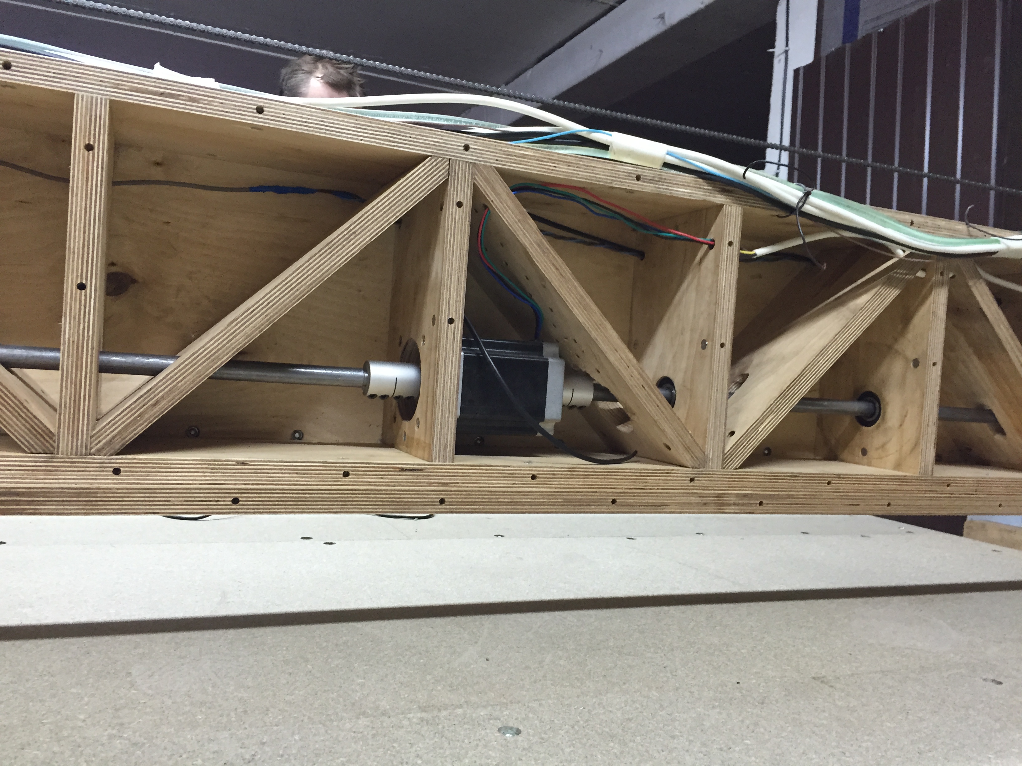

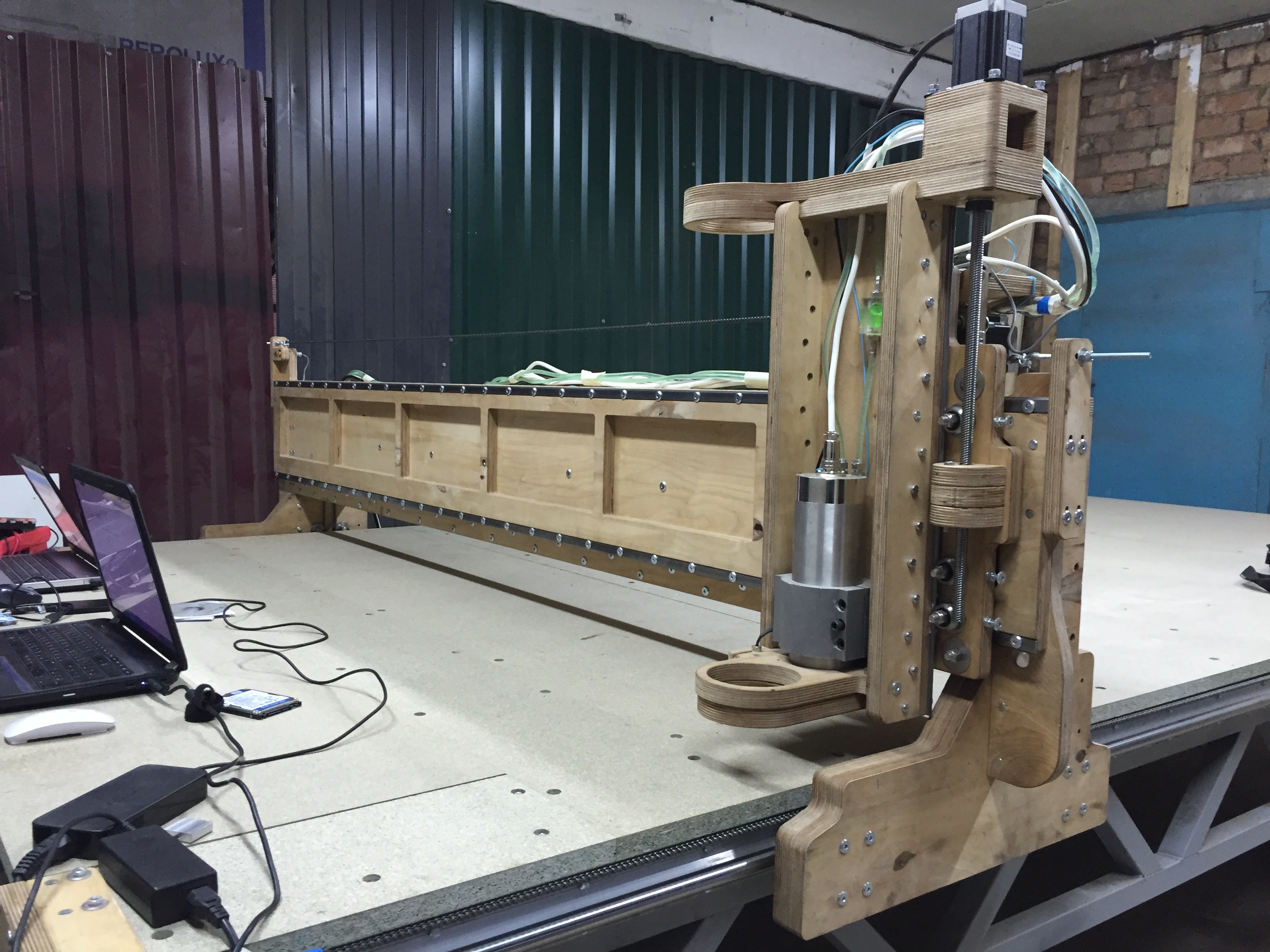

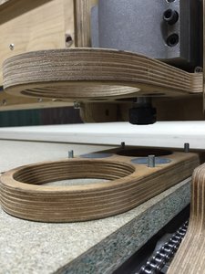

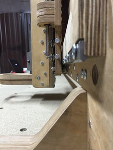

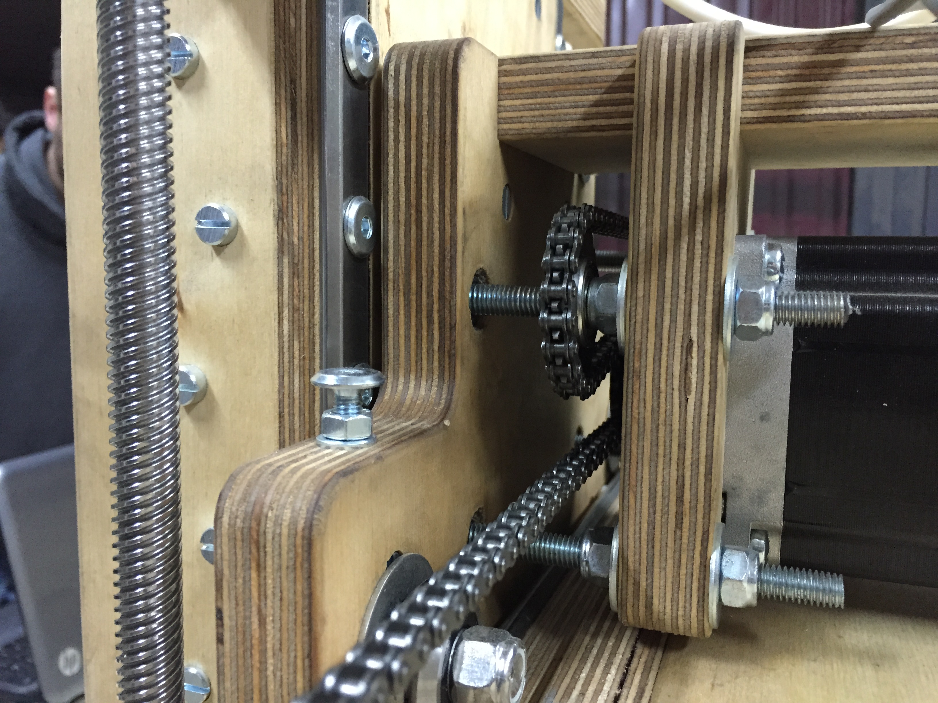

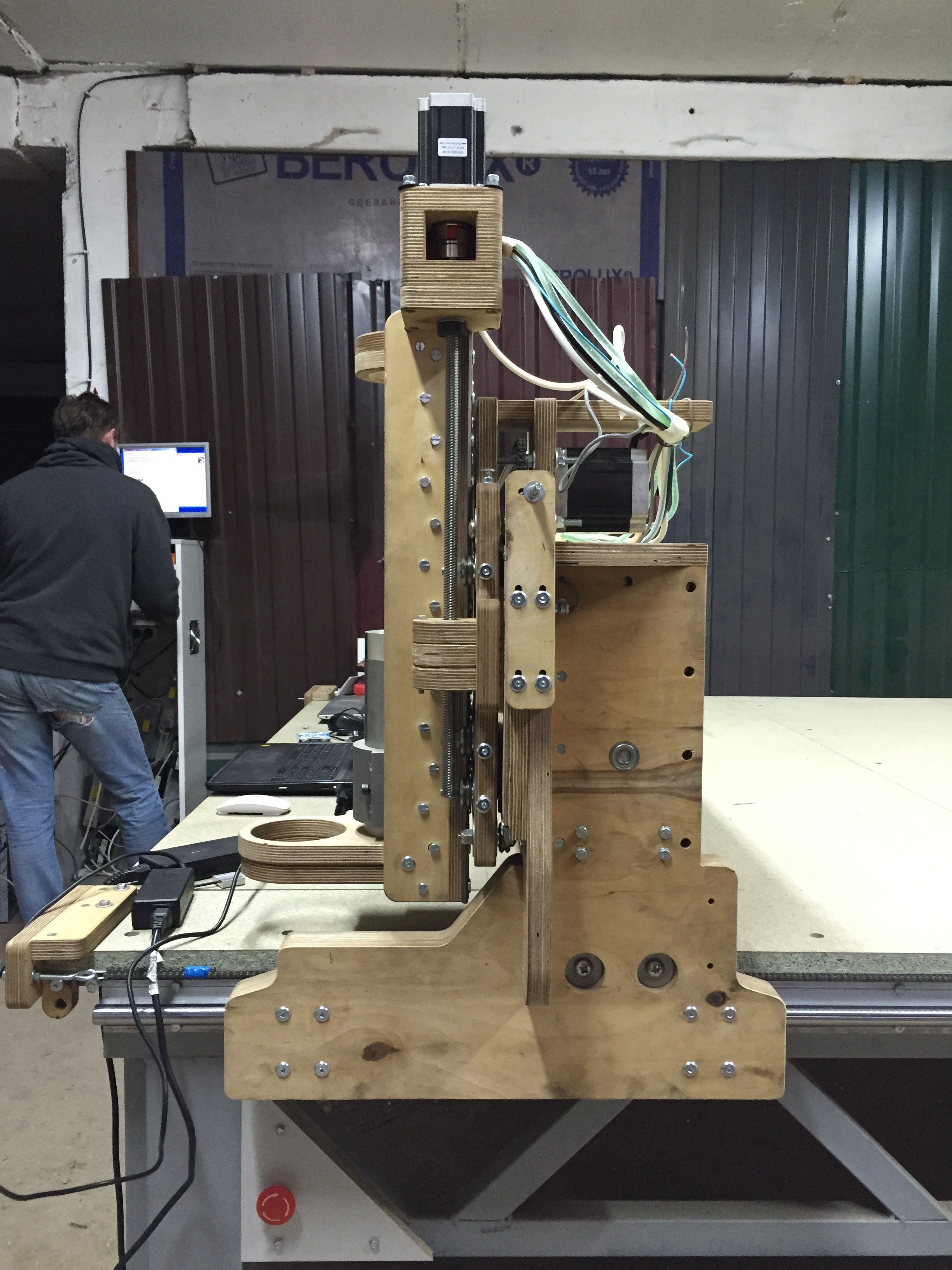

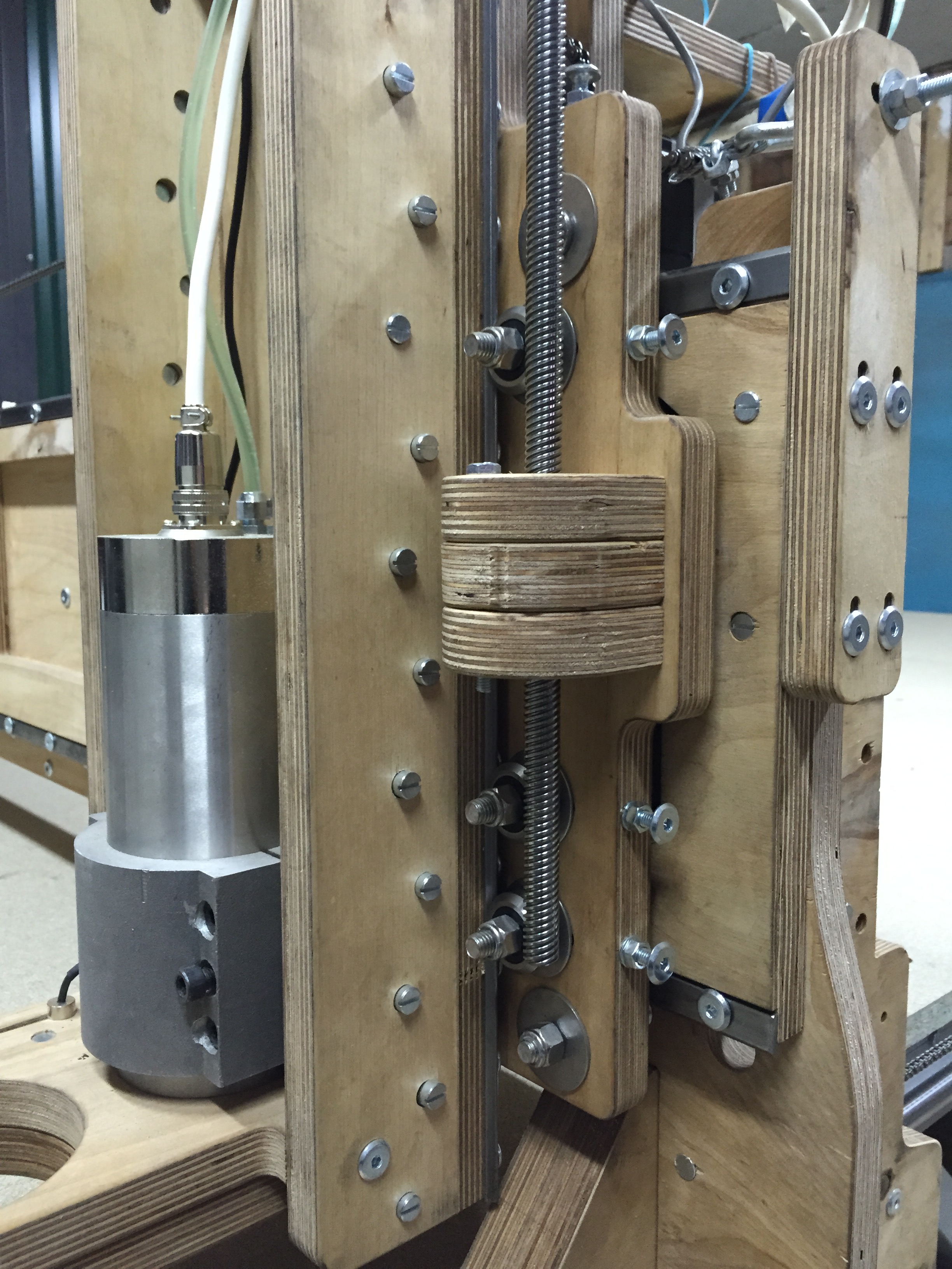

В общем, сделал так. На фото еще не полностью собранный станок в процессе тестов. Осталось кабель-каналы уложить, подключить вентиляцию двигателя в портале и лазер, поставить заднюю крышку. 4 ось оставил пока на попозже за недостатком времени.
Особое спасибо aegis за активное участие, конструктивные советы которого я максимально учел, ukr-sasha за расчеты портала и vala за моральную поддержку.

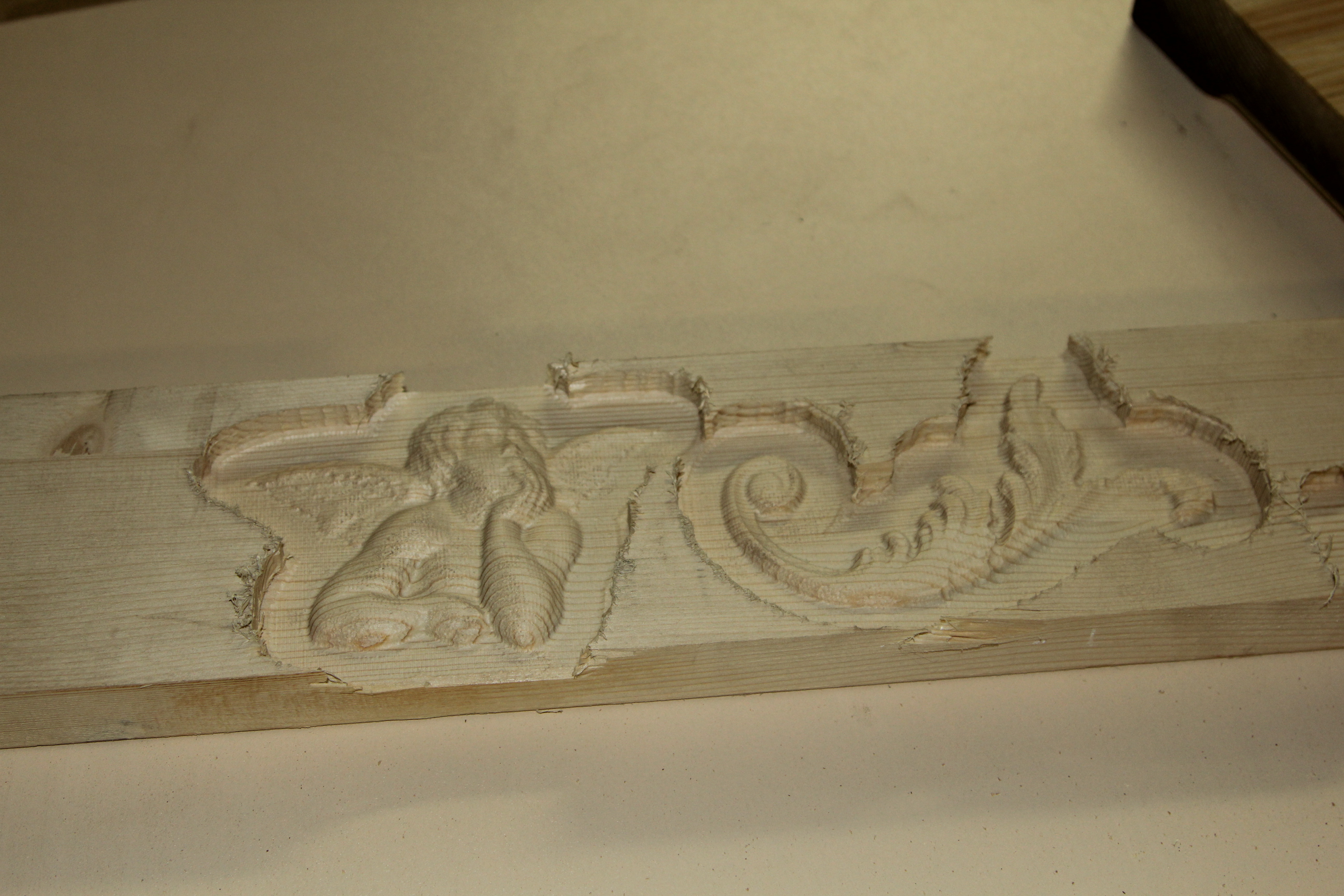

Сообщения: 11731
Re: Фанерный Чемпион
duki писал(а):Вот кстати видеоролик для противников цепного привода
Не увидел в ролике мелких элементов и точности обработки.
Большая деревяшка с «замыленным» рельефом.
Результат, конечно, есть, но тут скорее заслуга того, кто это рельеф строил, а не того, кто резал.

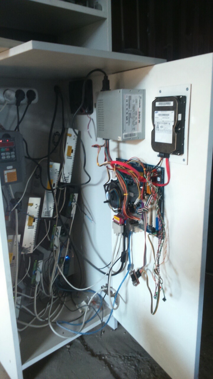

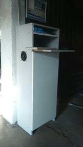

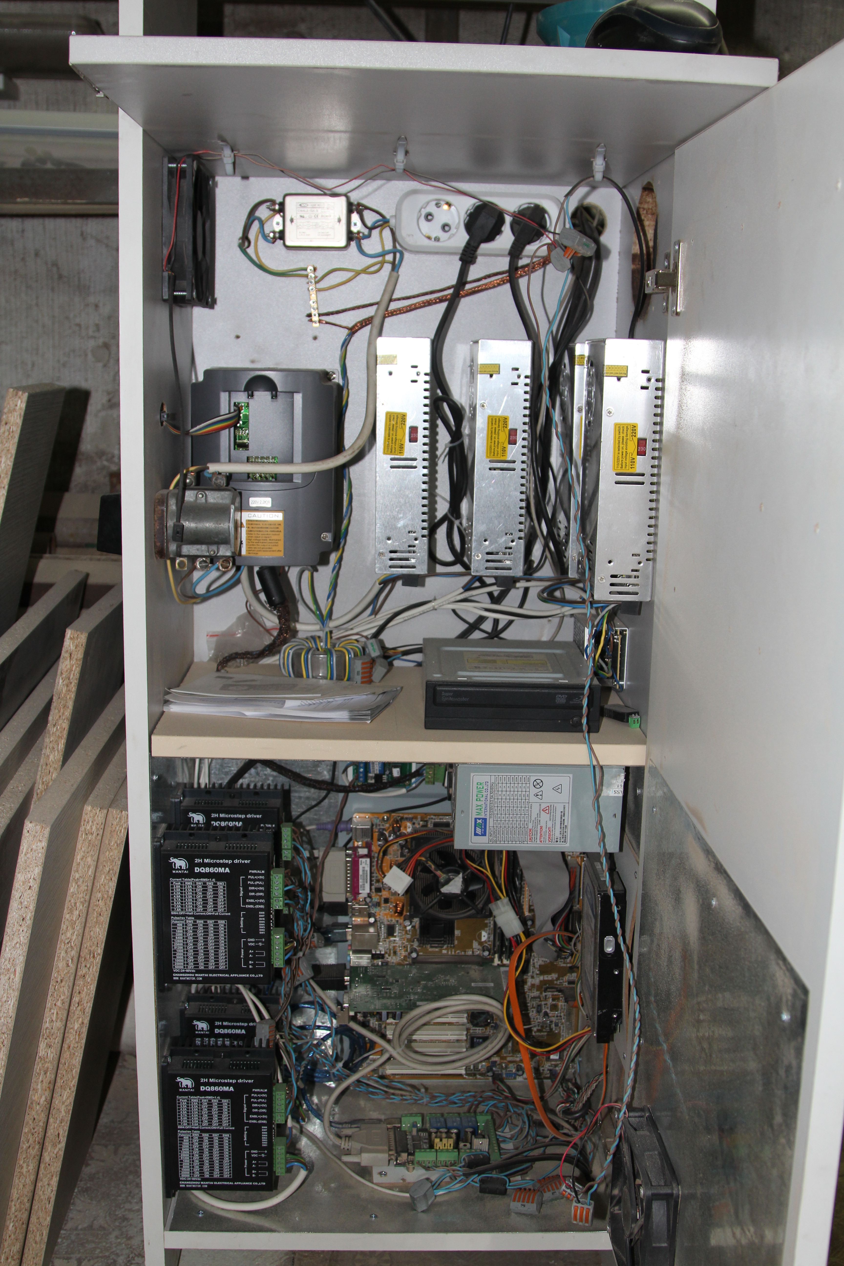

Приветствую. Прошло достаточно времени, чтобы оценить результаты.
Пробные работы выявили проблемы в электронике, возникали помехи. Оно и понятно - шкаф управления на скорую руку смонтировали. Перебрал его я уже с толком и расстановкой. Разделил высокие с низкими токи, заэкранил, ферритов насажал. Теперь работает как часы, никаких помех.
IMG_6282.jpg (3305 просмотров) <a class='original' href='./download/file.php?id=86433&mode=view' target=_blank>Загрузить оригинал (3.12 МБ)</a>

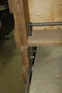

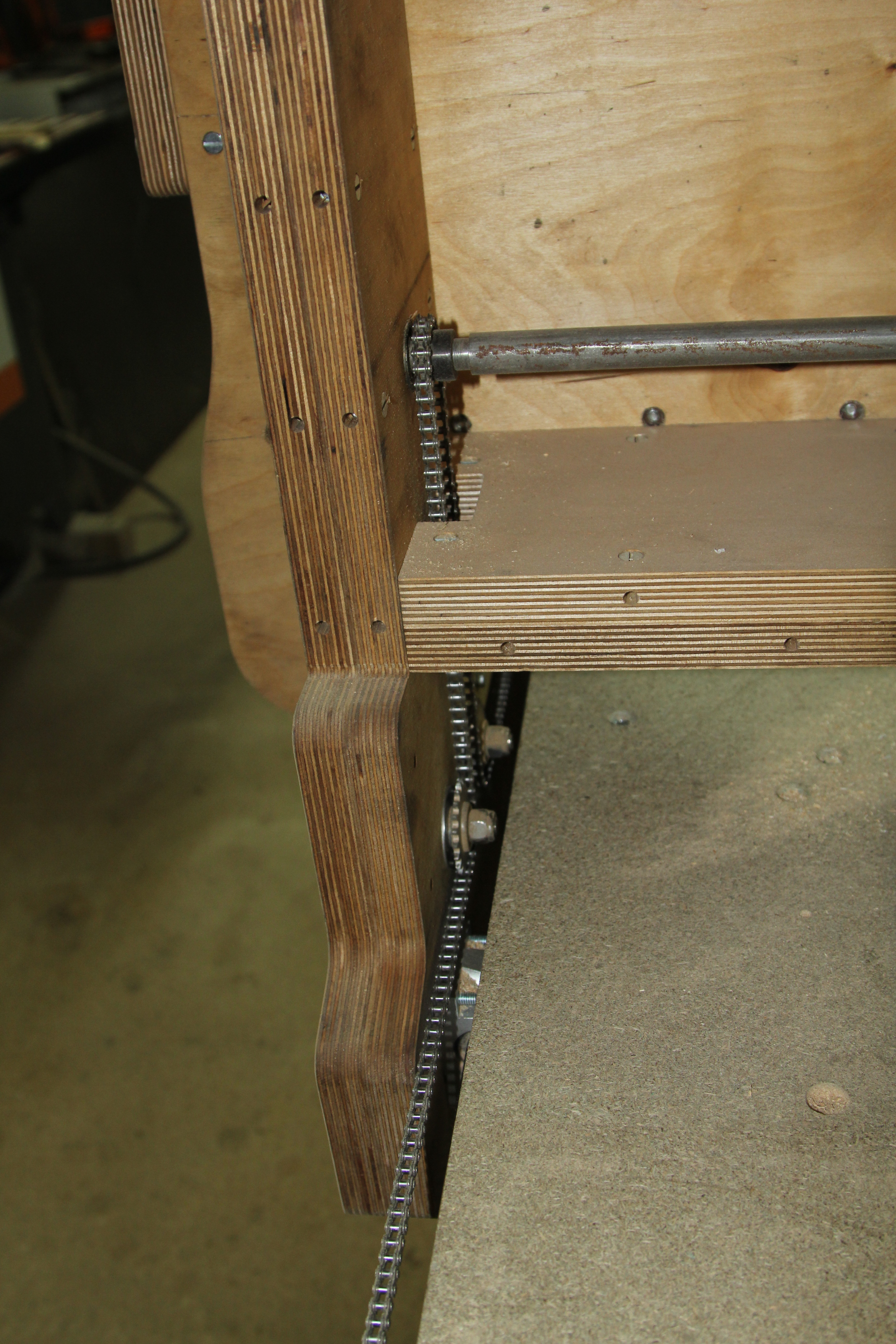

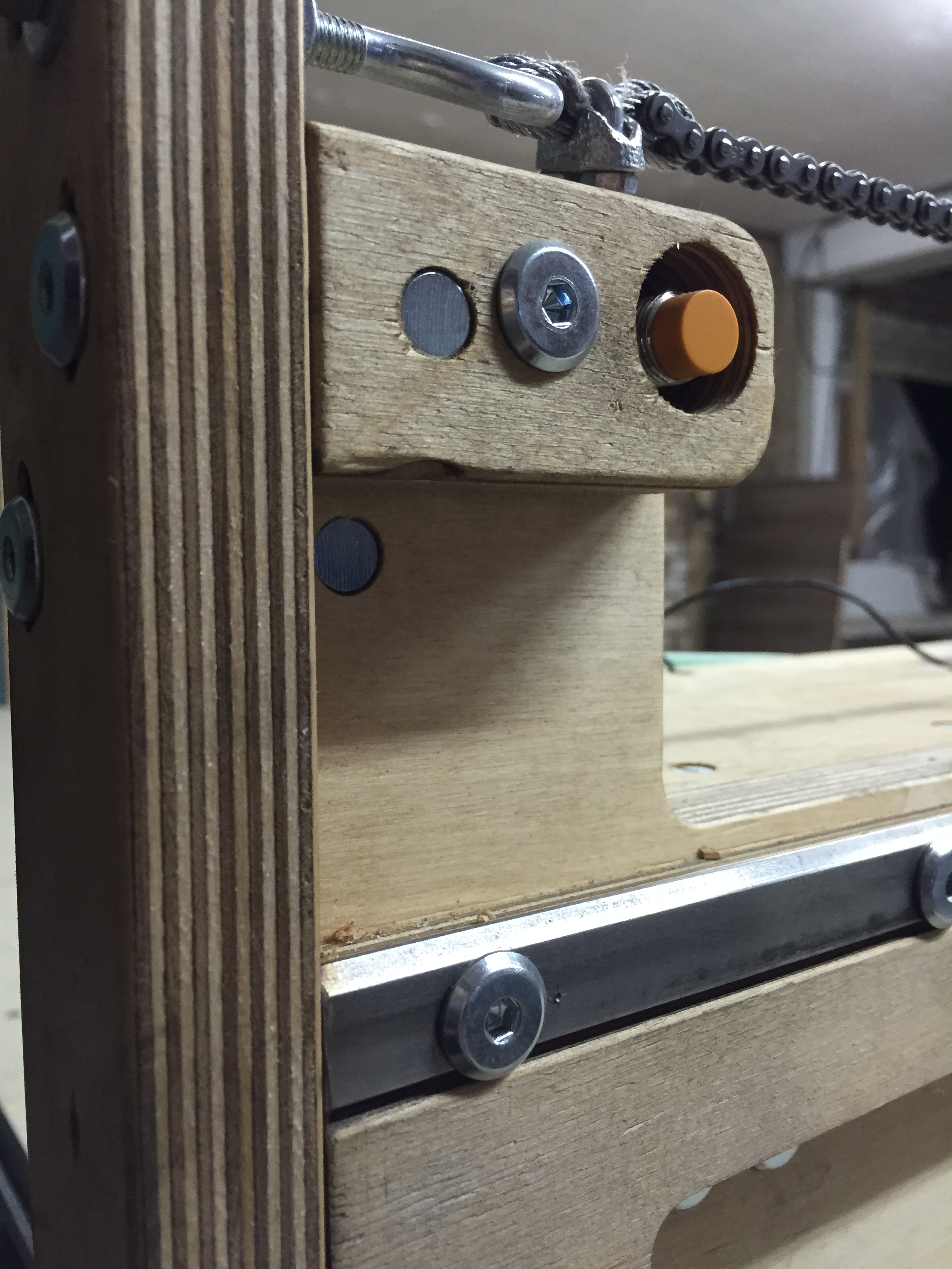

По механике тоже выявилось слабое место. И это не фанера. Как я и подозревал, шестеренки привода Х оси маловаты для таких динамических нагрузок. Один раз сорвало с места одну. Пережал заново, пока работает, но доверия к этому месту немного.
IMG_6303.jpg (3305 просмотров) <a class='original' href='./download/file.php?id=86434&mode=view' target=_blank>Загрузить оригинал (3.26 МБ)</a>
Решением может быть дифференциал или два мотора на оси. Посмотрим. Пока работает. Смонтировал кабель-каналы,
IMG_6284.jpg (3305 просмотров) <a class='original' href='./download/file.php?id=86461&mode=view' target=_blank>Загрузить оригинал (3 МБ)</a>
тестируем потиху 4 ось, но особо не до нее пока. Заднюю крышку так и не поставили. Я ее для жесткости планировал, но пока и так хорошо. Точности нам хватает, пробовали немного 3D гонять 2мм фрезой баловства ради, но такую махину гонять ради маленьких крендельков и виньеток как-то не то.
IMG_6320.jpg (3305 просмотров) <a class='original' href='./download/file.php?id=86460&mode=view' target=_blank>Загрузить оригинал (2.89 МБ)</a>
