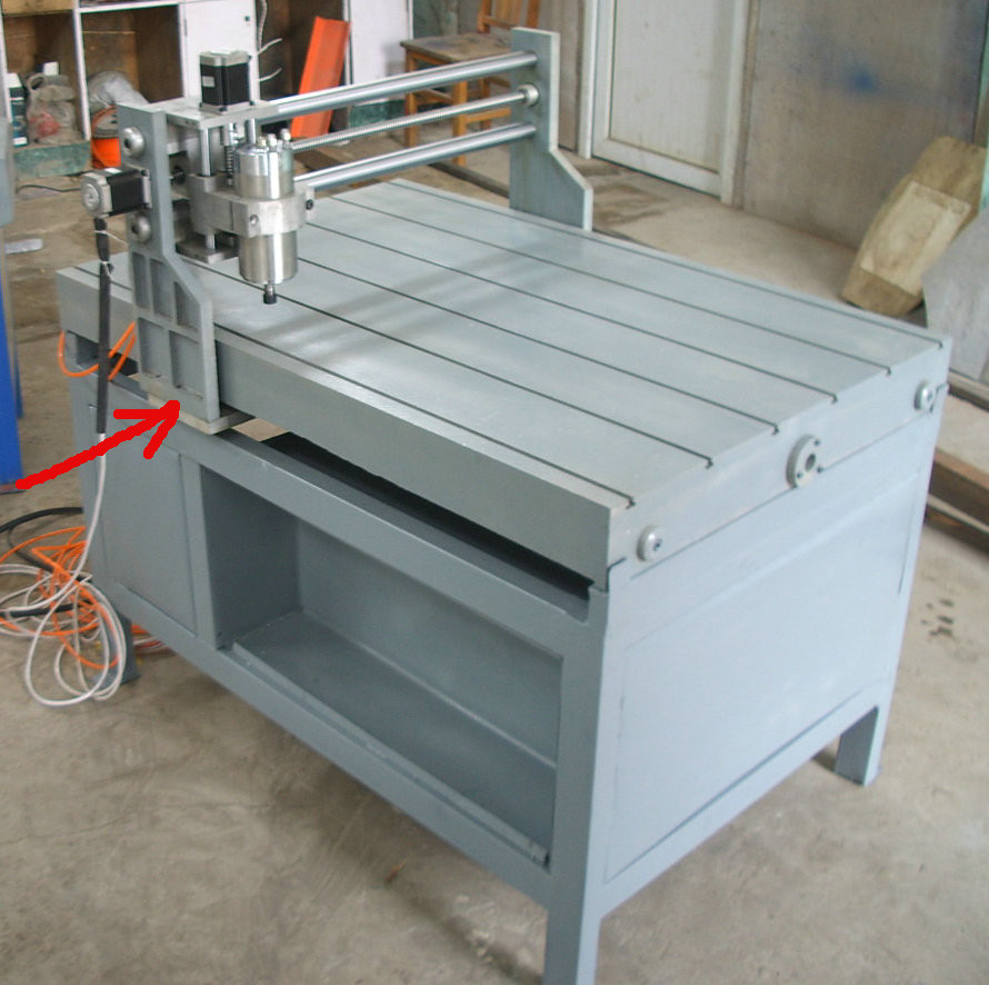

Самое интересное. что станок который показан на видео выше, работает и на мраморе и на граните, и не ломается и не гнется, а где видно на фото не перпендикулярность осей? Вы можете показать?

Я же этого не отрицаю, меня это то же удивляет))) На оси Z и шпиндель и ШВП и рельсы под разными углами. Обычно если идет искажение восприятия из-за фотографии, то отклонения в одну сторону. Ну я вполне могу ошибаться)fredy79 писал(а):Самое интересное. что станок который показан на видео выше, работает и на мраморе и на граните, и не ломается и не гнется, а где видно на фото не перпендикулярность осей? Вы можете показать?
А вообще, я стал приглядываться к профилю) Как раз станок буду проектировать, буду его использовать)

Могу вас уверить что это искажение от широкого угла объектива, шпиндель и рельсы параллельны. Такие выводы я делаю по двум причинам: 1- иначе он не смог бы работать, 2- я сам делал это фото.

[TARAN]> писал(а):Ну вроде как. Нужен человек с реальным опытом работы по мрамору. Я по камню не работал.Алексей74 писал(а):Типа такого http://zelder.all.biz/stanok-zelder6090 ... rettyPhoto весит 700 кг.
https://www.youtube.com/watch?v=YbUONSwg0iQ
Он на нем да же гранит обрабатывал)))) Ну шутки шутками, а тысяч за 150 - 170 можно приличный станок собрать. Для ритуалки пойдет. Не надо рассчитывать, что китайский станок будет соответствовать указанным данным. Точность и повторяемость как правило теоретические и указываются на метр).
Вот на него цены. http://uralfrezer.tiu.ru/product_list если не ошибаюсь. Шпиндель с воздушным охлаждение и висячие направляющие из круглика...

Вы ошибаетесь, направляющие профильные, драйверы Леадшайн, шпиндель с воздушным охлаждением 2.2 кв, управление Нс студио 5.

что за шпиндель? Если не секрет?fredy79 писал(а):шпиндель с воздушным охлаждением 2.2 кв
Как себя ведут направляющие?
"Точность позиционирования - 0,01 мм." Можно это подтвердить?)) Точность прям, на 600x1200x110 мм)? Какого класса ШВП Вы используете? Если станок не будет соответствовать указанным данным, обязуетесь ли Вы признать это браком и устранить неисправность? Если реально такую выдает, то я точно задумаюсь о приобретении)

Камня нет в описании, как и всего остального. Тип направляющих не указан. Один раз я подобный смотрел, на цилиндрических направляющих. Перпендикулярность осей отсутствовала и это вряд ли можно исправить. Если такой будете брать, проверьте по возможности. Такого типа станки выглядят все одинаково)))))Алексей74 писал(а):Вот такой бы https://www.avito.ru/ufa/oborudovanie_d ... _501614574
