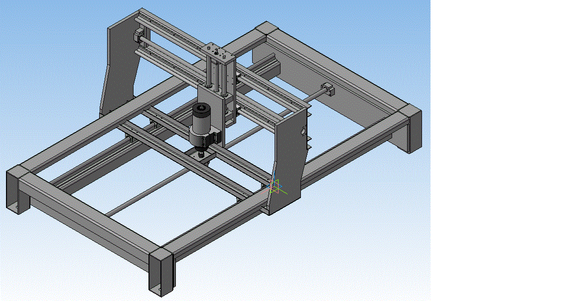

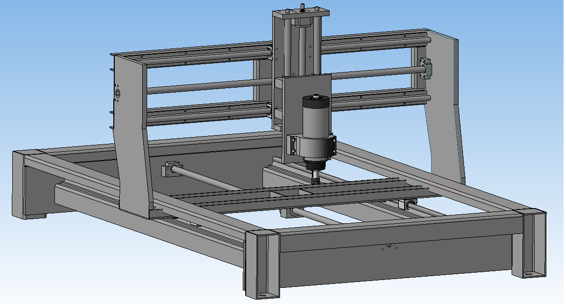

Привет форумчанам!
Сам работаю на станках с чпу по металлу(лазер, долбёжный, гидрообразив). Увидев ваши творения . Вот и я решился построить станочек. Опыта в постройке естественно нет, только просмотр форумов. Вроде все условия постройки есть, почему бы и нет. Главное как я думаю конечно же бюджет(скромный), ну и желание (оно есть), ну и руки и голова(если растут откуда надо). Обрабатывать планирую фанеру, массив, полимеры. Скорость передвижения, точность позиционирование не знаю.
О станке планирую такие комплектующие:
ось Х - Рельс на опоре SBS 16 L=1500 мм, швп 2005 L=1500мм.
Каркас будет изготавливаться из листового металла Т=4(профиль для рельс 80х80),10(с торцов).
ось Y - Рельс на опоре SBS 16 L=1050 мм, швп 2005 L=1070мм.
Боковины из Д16 Т=15, остальное из профилей 30х50х3.
Ось Z - Валы 20, Д16 Т=15, швп 2005 L=380(заказал L=450 придётся резать).
Ход по оси около 150мм.
Проект делаю в компасе. Вес подвижной части получается около 45-50кг (немало).
По электрике рассматриваю вот такой комплект http://ru.aliexpress.com/item/3-Axis-CN ... dVersion=1
(может подскажете что нибудь ещё).
Какая плата коммутации из бюджетных подойдёт к этому комплекту?

Опять висячий стол?
Делайте на двух ШВП по Х.

Skorpion писал(а):остальное из профилей 30х50х3.
берёте два стула, ставите их на расстоянии 1м спинками и ложите этот профиль.В центр профиля привязываете нитку с грузиком(отвес например) и отмеряете точно чтоб груз касался пола, затем ставите банку с водой точно в центр и любуетесь, как грузик "ложится" на пол :)

Разве труба 20х40х2 будет крепче. Рельсы добавят дополнительную жесткость.
Стоит ли сдвигать на край профиля под рельсы оси Y? Там отступ от края 100мм.

Skorpion писал(а):Два конечно хорошо, но бюджет маловат(+6000 руб).
Такого бюджета даже на рельсы на опоре не хватит.
Skorpion писал(а):Рельсы добавят дополнительную жесткость.
Я бы на это не рассчитывал.

+6000 руб это стоимость винта , а не бюджет. Вес подвижной части получается тяжеловат если ещё усиливать.
Сообщения: 3653
Re: Смотрим, советуем, обсуждаем.
Проблема в том, что станок формата А4 действительно можно сделать почти из всего, а вот указанный размер сделанный так же, просто длиньше/шире превращается в вареную макаронину. Поэтому он в любом случае тяжелый получится, чтобы быть хоть как-то жестким...

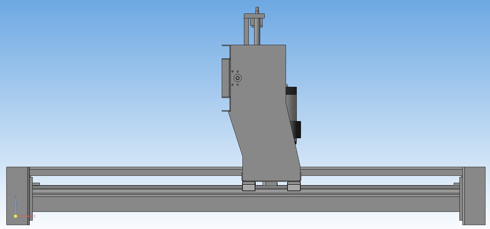

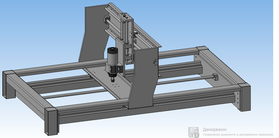

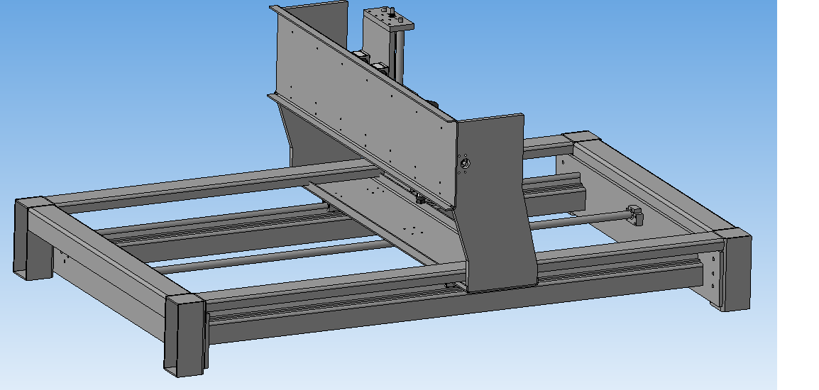

Немного доработал. Заменил опору и спину на сплошной профиль(Т=4) с подгибкой полок оси Y. А что на счет движков указанных выше и подбор платы коммутации.
2.png (4475 просмотров) <a class='original' href='./download/file.php?id=48617&mode=view' target=_blank>Загрузить оригинал (44.02 КБ)</a>
1.png (4475 просмотров) <a class='original' href='./download/file.php?id=48618&mode=view' target=_blank>Загрузить оригинал (58.96 КБ)</a>

А как в конструкции с одним винтом можно обойтись без висячего(левитирующего) стола. :thinking:
Сообщения: 11731
Skorpion писал(а):А как в конструкции с одним винтом можно обойтись без висячего(левитирующего) стола. :thinking:
Элементарно - прикрепить рельсы к столу, а не к двум левым железякам.

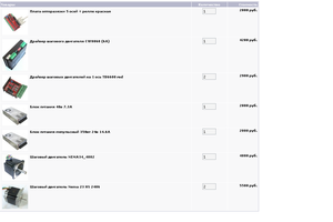

Подобрал вот такой набор. Движок нема34 85кг, Нема23 22кг. Нужно ли, что ещё добавить или заменить. С начала хотел заказывать с Китая думал дешевле(доставка дорогая, когда американский тугрик упадёт!!), а оказалось не так и дешево.
Безымянный.PNG (4299 просмотров) <a class='original' href='./download/file.php?id=48696&mode=view' target=_blank>Загрузить оригинал (110.79 КБ)</a>
Сообщения: 11731
Skorpion писал(а):Движок нема34 85кг, Нема23 22кг.
Тяжелые!

Зачем вам такие мощные и медленный движки?
Skorpion
Сообщения: 32
Зарегистрирован: 20 апр 2015, 10:57
Репутация: 8
Настоящее имя: Павел
Сообщение Skorpion »
rage писал(а):Зачем вам такие мощные и медленный движки?
Там меди больше(шутка).
Может подскажете направление к чему стремиться. Опыта постройки станков нет вот и тычу пальцем в небо. Здорово, что есть такие сайты где люди делятся своим опытом. Вес портала получается что то около 60-70кг(если верить компасу). За советы спасибо!
