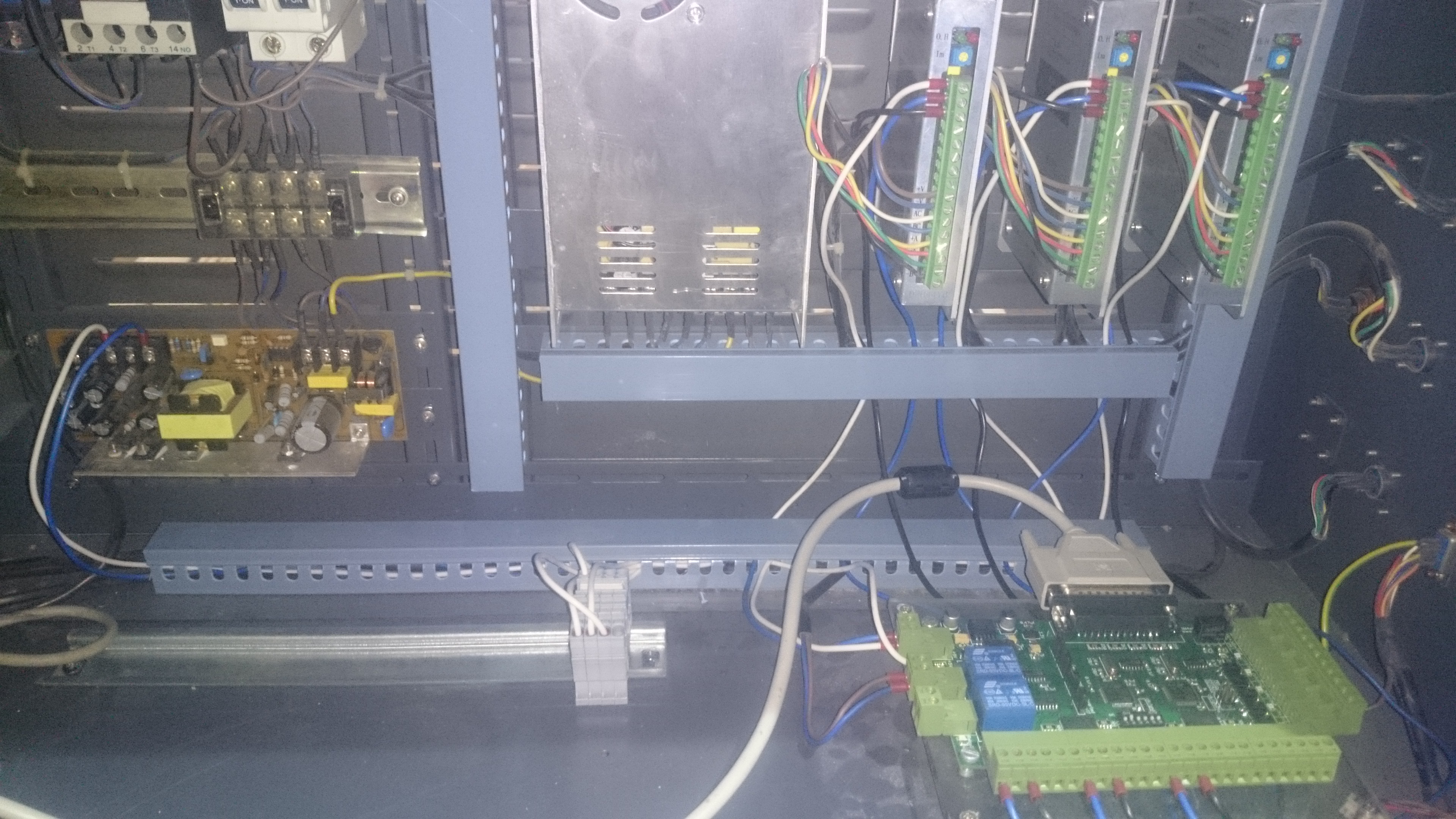

Что имеем внутри шкафа управления. Вот такие потрошки:
DSC_0252.JPG (6517 просмотров) <a class='original' href='./download/file.php?id=48417&mode=view' target=_blank>Загрузить оригинал (2.58 МБ)</a>

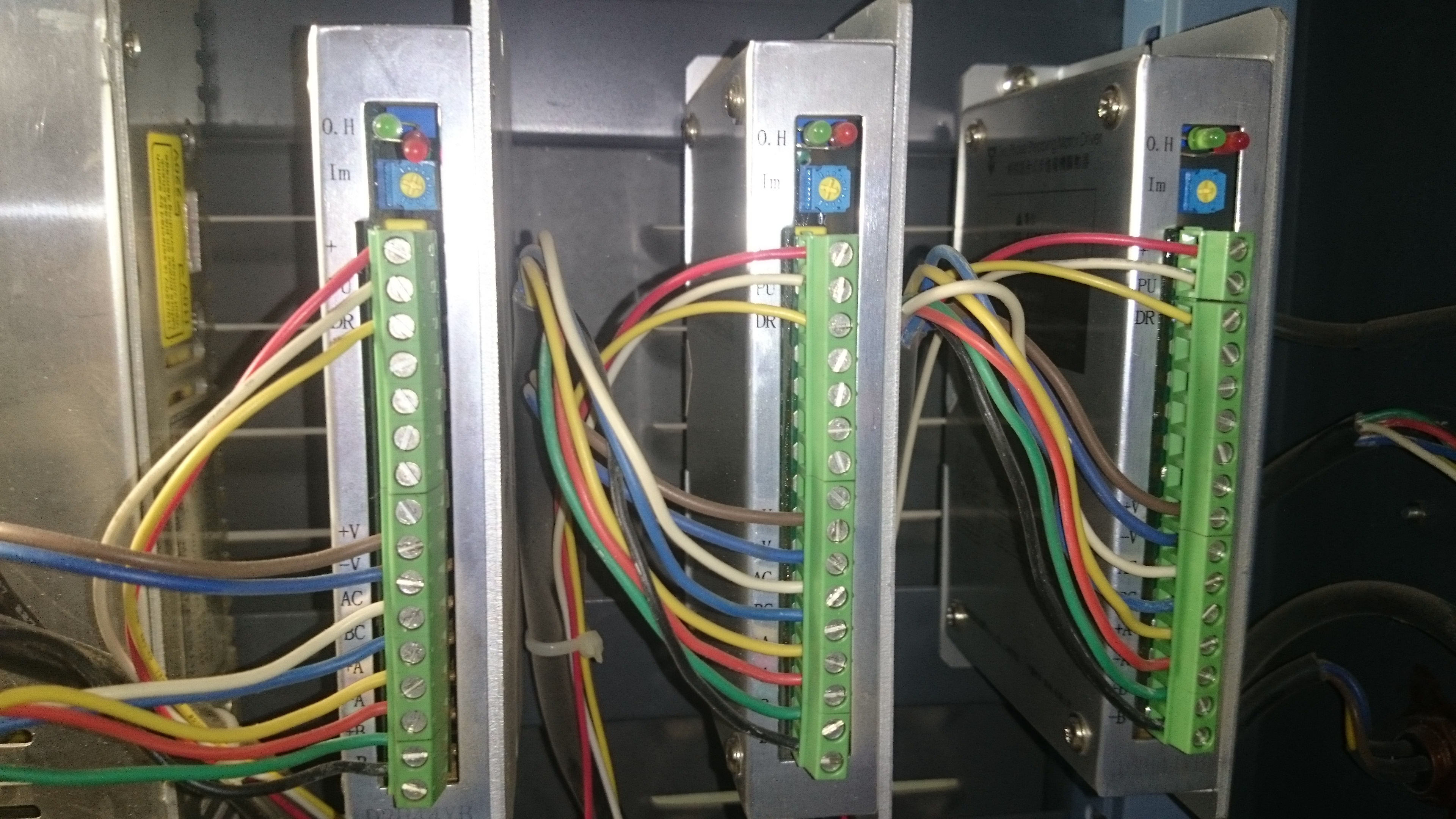

Вот такие драйвера:
DSC_0271.JPG (6517 просмотров) <a class='original' href='./download/file.php?id=48418&mode=view' target=_blank>Загрузить оригинал (2.03 МБ)</a>

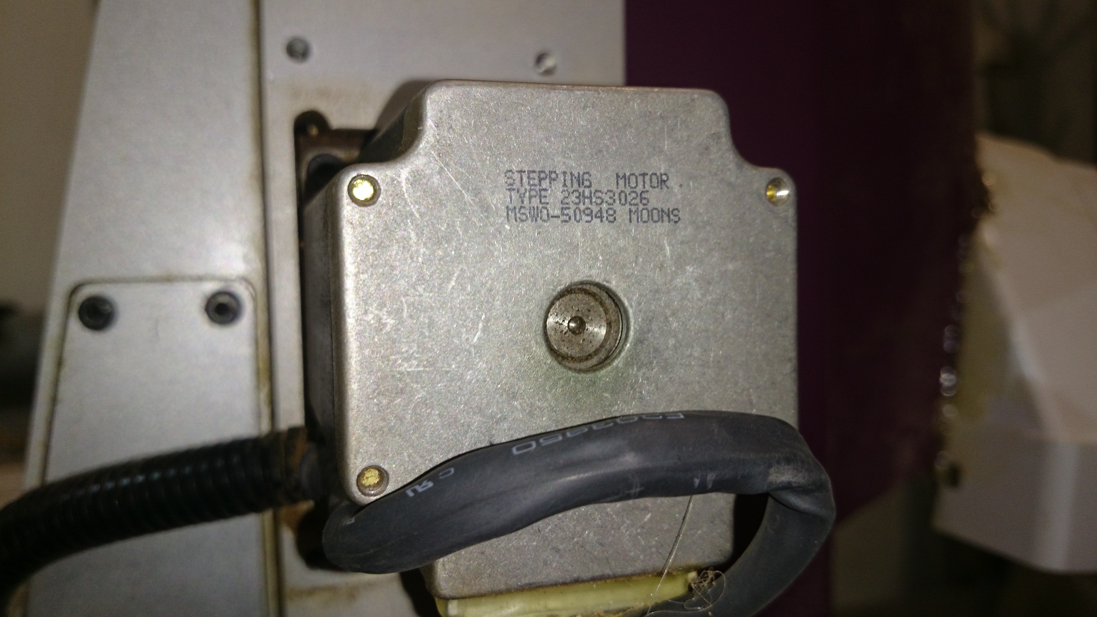

На самом станке вот такие моторы:
DSC_0259.JPG (6517 просмотров) <a class='original' href='./download/file.php?id=48419&mode=view' target=_blank>Загрузить оригинал (1.87 МБ)</a>
В качестве стойки определил систему с Mach3, владелец при слове Линукс укоризненно на меня посмотрел.
От дешевых плат опторазвязки отказался, дал владельцу контакты нашего форумчанина michael-yurov (нужно было сразу две заказывать, тупанул...).
Повезло с наличием платы, все приехало, первая суббота - поехали!

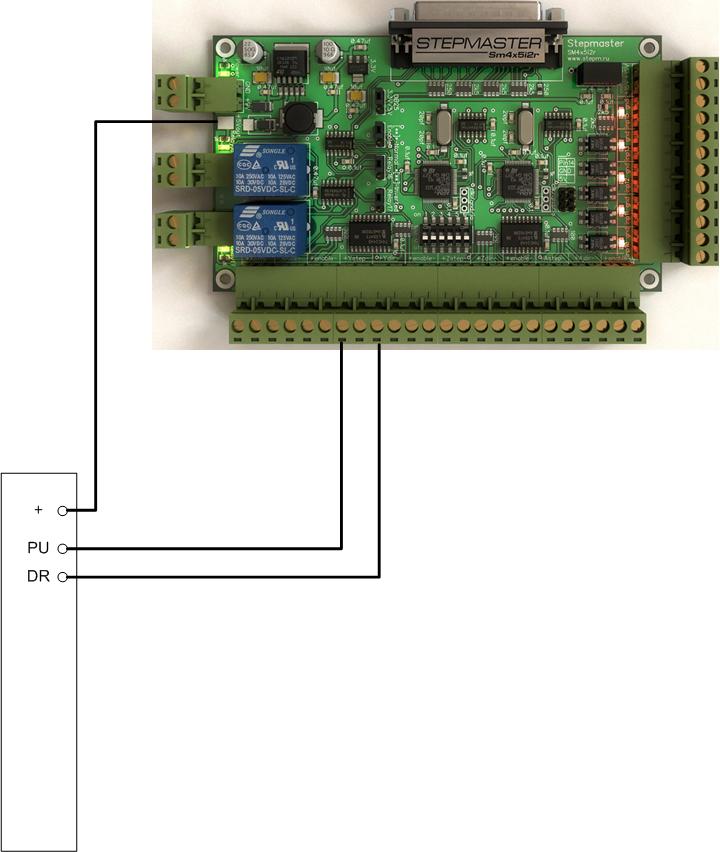

без нюансов никак. Имеющиеся драйвера открыли новое знание об оптимизации производственных процессов в Китае. более экономичных решений в секторе драйверов ШД я пока не видел, если кто знает еще что-то более лаконичное - поделитесь плиз! Нету выводов для Enable. количество выводов для сигналов управления драйвером сокращено до трех. причем общий для Dir и Step - положительный. Вот, думаю, встрял... это ж как минимум замена драйверов (не предусмотрено в бюджете). моторы, которые на фотке - шестиногие униполярные. можно их и к обычному драйверу прицепить по упрощеной схеме. Только потеряем в моменте или в скорости, что исключено по первоначальной постановке задачи.
Связался с Михаилом, автором StepMaster. Он мне указал способ подключения платы StepMaster в этой нестандартной ситуации.
Для идущих по моим следам:
stepMaster wiring.jpg (6517 просмотров) <a class='original' href='./download/file.php?id=48420&mode=view' target=_blank>Загрузить оригинал (58.07 КБ)</a>
ниже разъема питания есть контактная площадка, к ней нужно подпаять провод, его использовать как ОБЩИЙ ПОЛОЖИТЕЛЬНЫЙ (я его завел на клеммник, с клеммника на драйвера), отрицательные выводы Dir и Step драйверов с клеммника StepMaster, смотрите картинку.

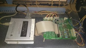

прикрутил StepMaster, развел провода, ключ на старт.
DSC_0274.JPG (6517 просмотров) <a class='original' href='./download/file.php?id=48423&mode=view' target=_blank>Загрузить оригинал (2.4 МБ)</a>
Мах я во второй раз в жизни видел, но настроить с наскока получилось, даже странно.

Резюме.
1. Результат по скоростям осей достигнут.
2. Результат по объему УП достигнут.
3. Звук работы моторов стал прям мягонький. Это сразу отметил хозяин станка, я не особо вкупился.
4. Осталось приженить к Степмастеру существующие концевики, за раз не хватило здоровья. Успел вызвонить в косичке только где какой концевик, питание и общий остались на сладкое.
5. На будущее ШИМ к шпинделю (раньше шпиндель включался релюхой, обороты крутились крутилкой с панели инвертора)
6. На будущее несколько аварийных кнопок. Существующая рубит пускатель и питание на весь ящик.
7. На будущее датчик длины инструмента.

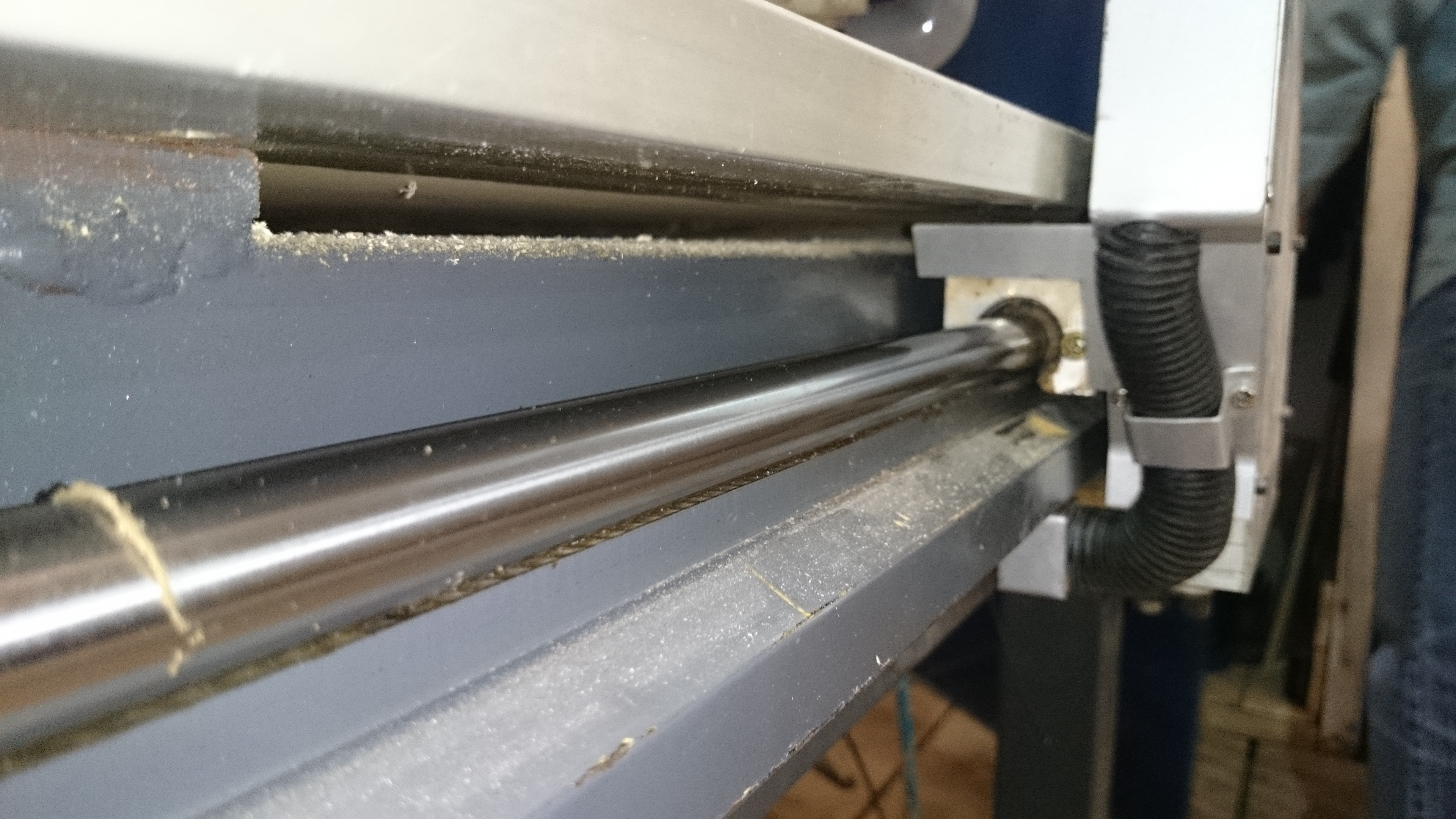

Что в станке не понравилось:
отсутствие подшипников качения в направляющих.
дохлый 400-ваттный шпиндель, подшипники сдохнут в течении пары недель.

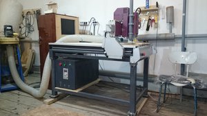

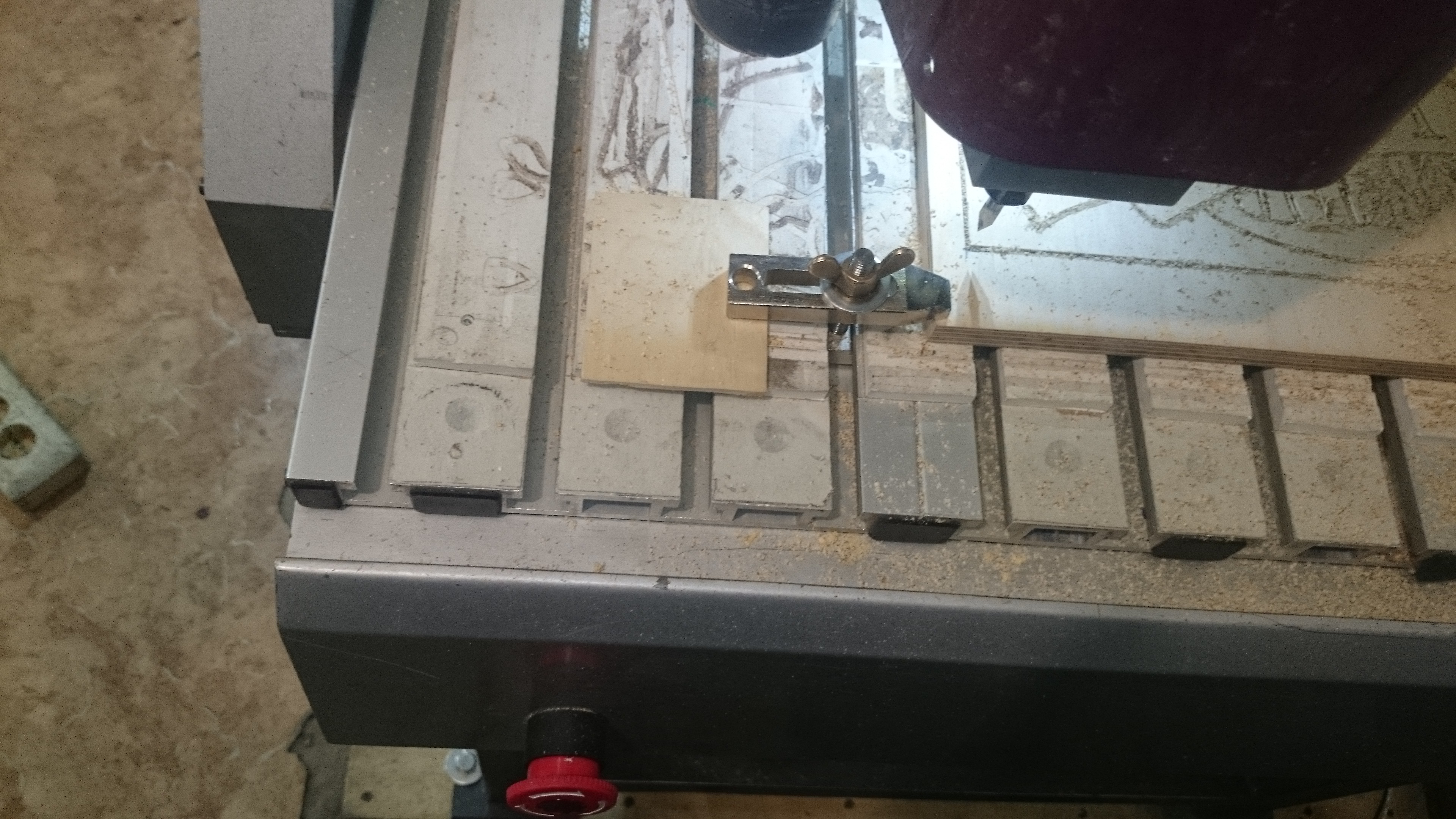

Общий вид:
DSC_0286.JPG (6349 просмотров) <a class='original' href='./download/file.php?id=49052&mode=view' target=_blank>Загрузить оригинал (2.34 МБ)</a>
Направляшки:
DSC_0287.JPG (6349 просмотров) <a class='original' href='./download/file.php?id=49053&mode=view' target=_blank>Загрузить оригинал (2.07 МБ)</a>

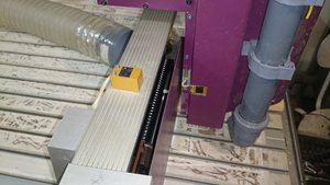

Кусок портала:
DSC_0288.JPG (6349 просмотров) <a class='original' href='./download/file.php?id=49054&mode=view' target=_blank>Загрузить оригинал (2.02 МБ)</a>

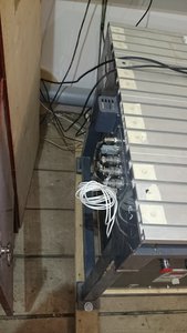

блок разъемов:
DSC_0289.JPG (6349 просмотров) <a class='original' href='./download/file.php?id=49055&mode=view' target=_blank>Загрузить оригинал (2.31 МБ)</a>
Стол:
DSC_0291.JPG (6349 просмотров) <a class='original' href='./download/file.php?id=49056&mode=view' target=_blank>Загрузить оригинал (2.14 МБ)</a>

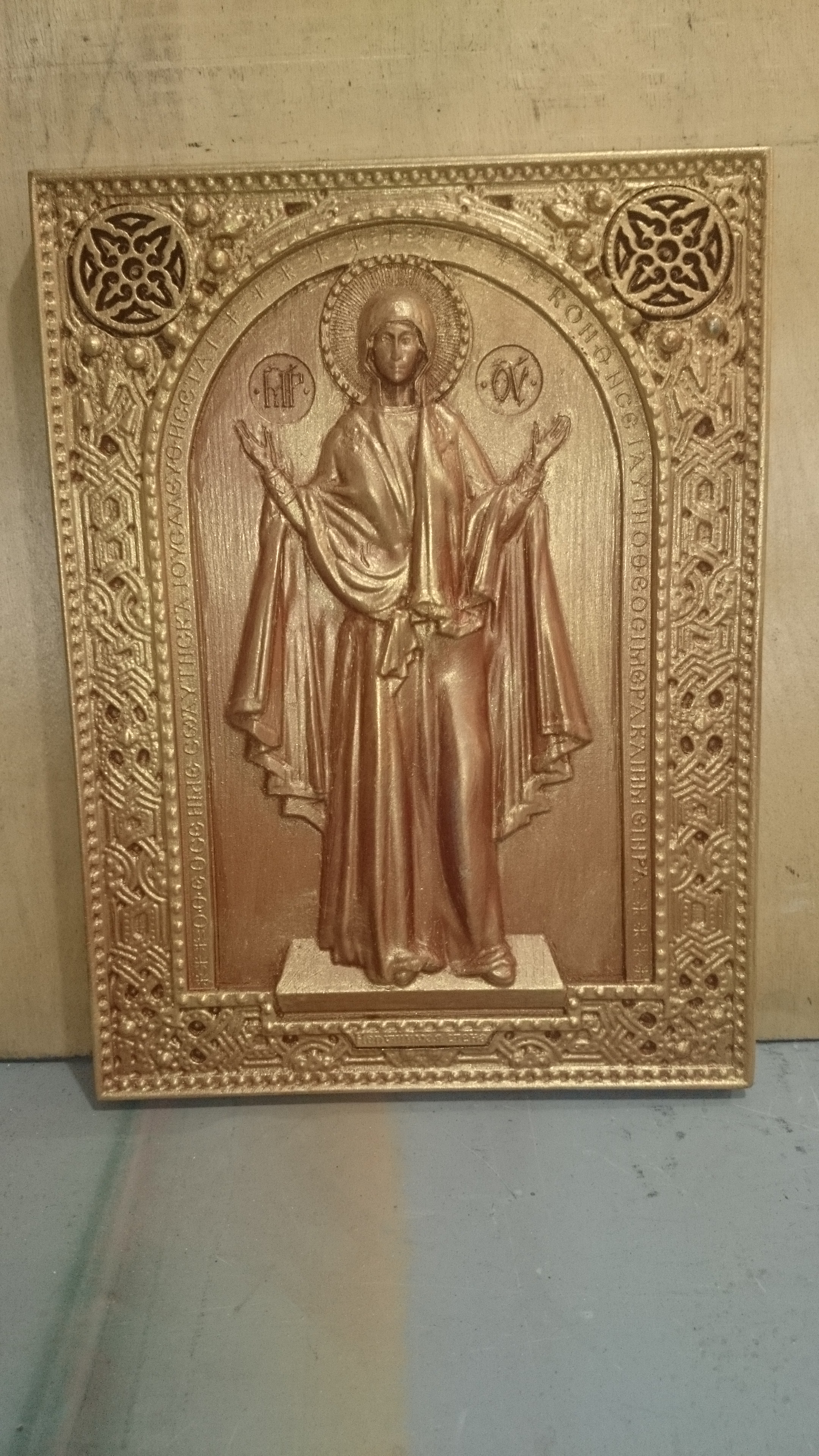

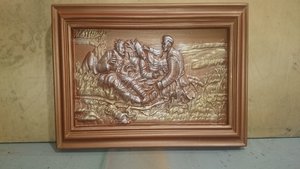

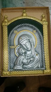

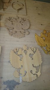

А вот это пильнули на недельке:
DSC_0282.JPG (6349 просмотров) <a class='original' href='./download/file.php?id=49057&mode=view' target=_blank>Загрузить оригинал (2.71 МБ)</a>
DSC_0284.JPG (6349 просмотров) <a class='original' href='./download/file.php?id=49058&mode=view' target=_blank>Загрузить оригинал (2.12 МБ)</a>
DSC_0285.JPG (6349 просмотров) <a class='original' href='./download/file.php?id=49059&mode=view' target=_blank>Загрузить оригинал (2.21 МБ)</a>
DSC_0292.JPG (6349 просмотров) <a class='original' href='./download/file.php?id=49060&mode=view' target=_blank>Загрузить оригинал (2.68 МБ)</a>
DSC_0293.JPG (6349 просмотров) <a class='original' href='./download/file.php?id=49061&mode=view' target=_blank>Загрузить оригинал (2.61 МБ)</a>

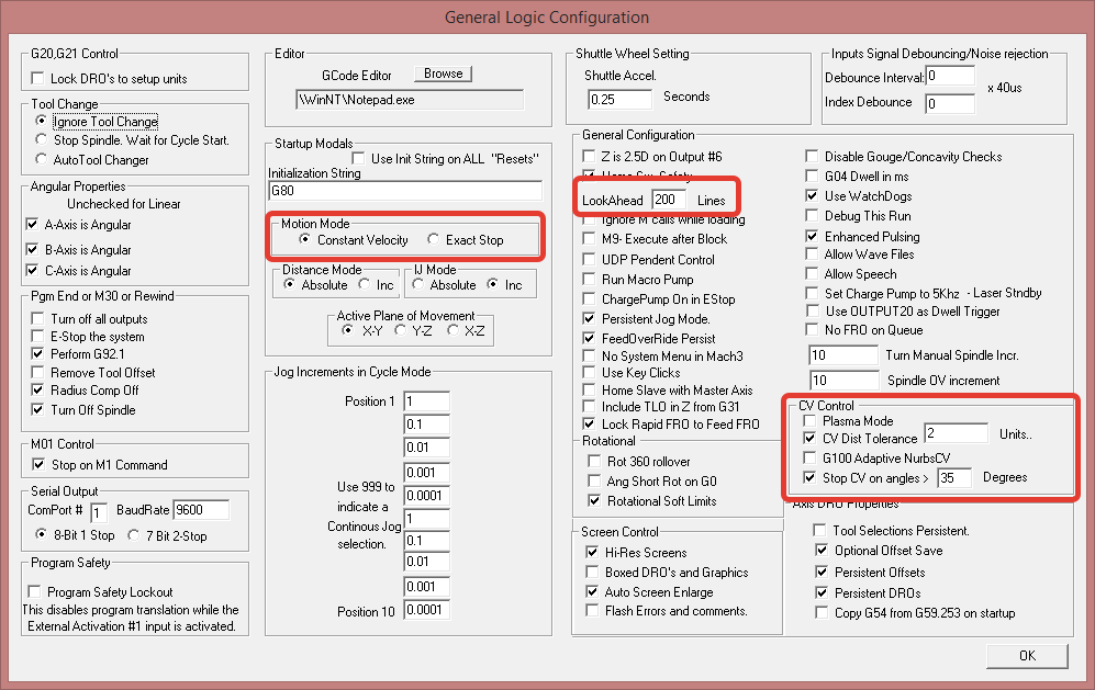

Сообщения: 11731
Re: Модернизация KingCut X7
Если будет срезать углы, или "замыливать" рельеф - это касяк mach3. Нужно настройки планировщика поправить.
elephant007
Сообщения: 857
Репутация: 332
Откуда: Сибирь, Томск
Сообщение elephant007 »
Вот эти настройки?
Режим перемещения (Motion mode): Постоянная Скорость задается командой G64, Точный Стоп
задается командой G61.
Сообщения: 11731
elephant007 писал(а):Вот эти настройки?
Нет, вот эти:
2015-03-05 02-35-54 General Logic Configuration.png (6290 просмотров) <a class='original' href='./download/file.php?id=49115&mode=view' target=_blank>Загрузить оригинал (32.58 КБ)</a>
elephant007
Сообщения: 857
Репутация: 332
Гран мерси!

Сегодня ездил к станку. Пожаловался хозяин, что не запускается.
Оказалось, при переезде сломили ему грибок аварийной кнопки.
Отключил в МАсн, все завелось.
Первый отказ за полтора года.
