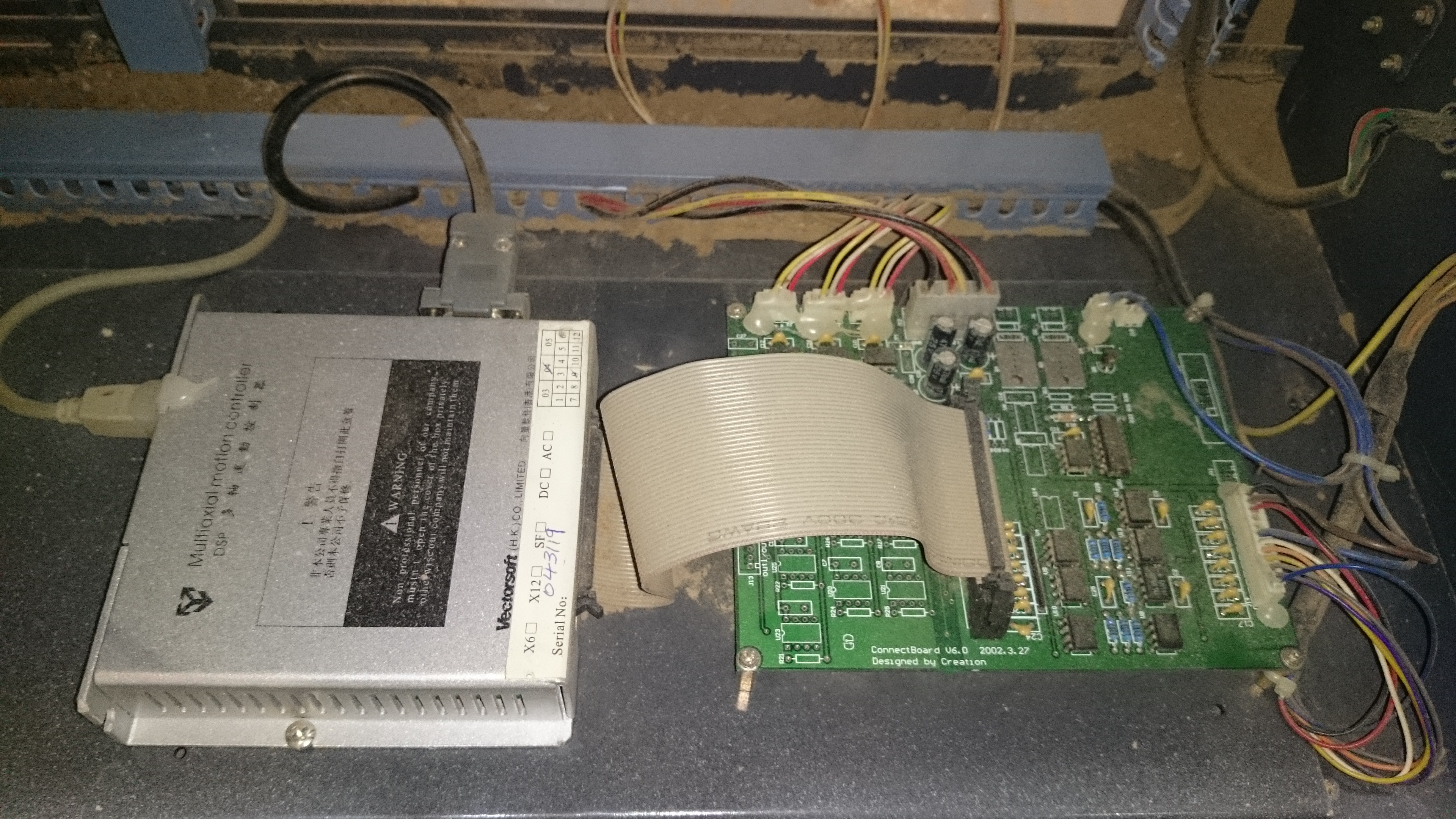

Что имеем внутри шкафа управления. Вот такие потрошки:
DSC_0252.JPG (6318 просмотров) <a class='original' href='./download/file.php?id=48417&sid=8d1a6f05612e8cee603b7cf06a967bfb&mode=view' target=_blank>Загрузить оригинал (2.58 МБ)</a>

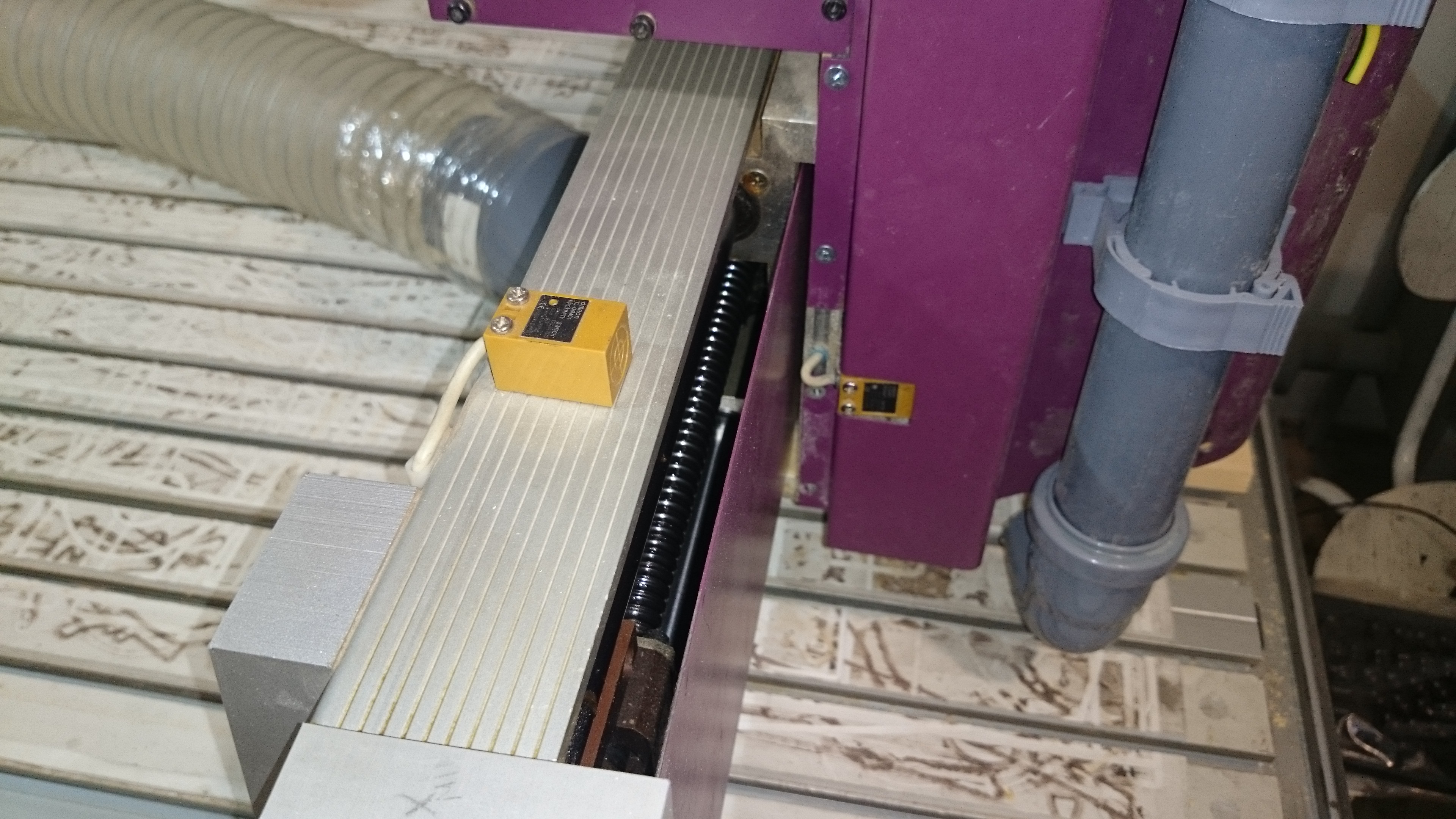

Направляшки:
DSC_0287.JPG (6150 просмотров) <a class='original' href='./download/file.php?id=49053&sid=8d1a6f05612e8cee603b7cf06a967bfb&mode=view' target=_blank>Загрузить оригинал (2.07 МБ)</a>

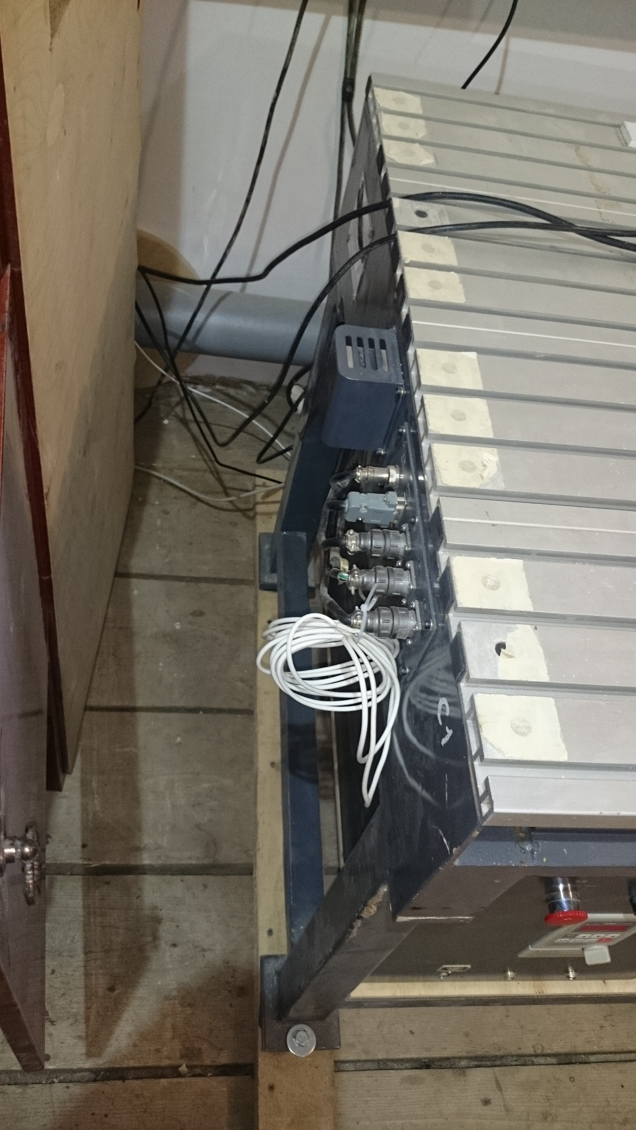

блок разъемов:
DSC_0289.JPG (6150 просмотров) <a class='original' href='./download/file.php?id=49055&sid=8d1a6f05612e8cee603b7cf06a967bfb&mode=view' target=_blank>Загрузить оригинал (2.31 МБ)</a>

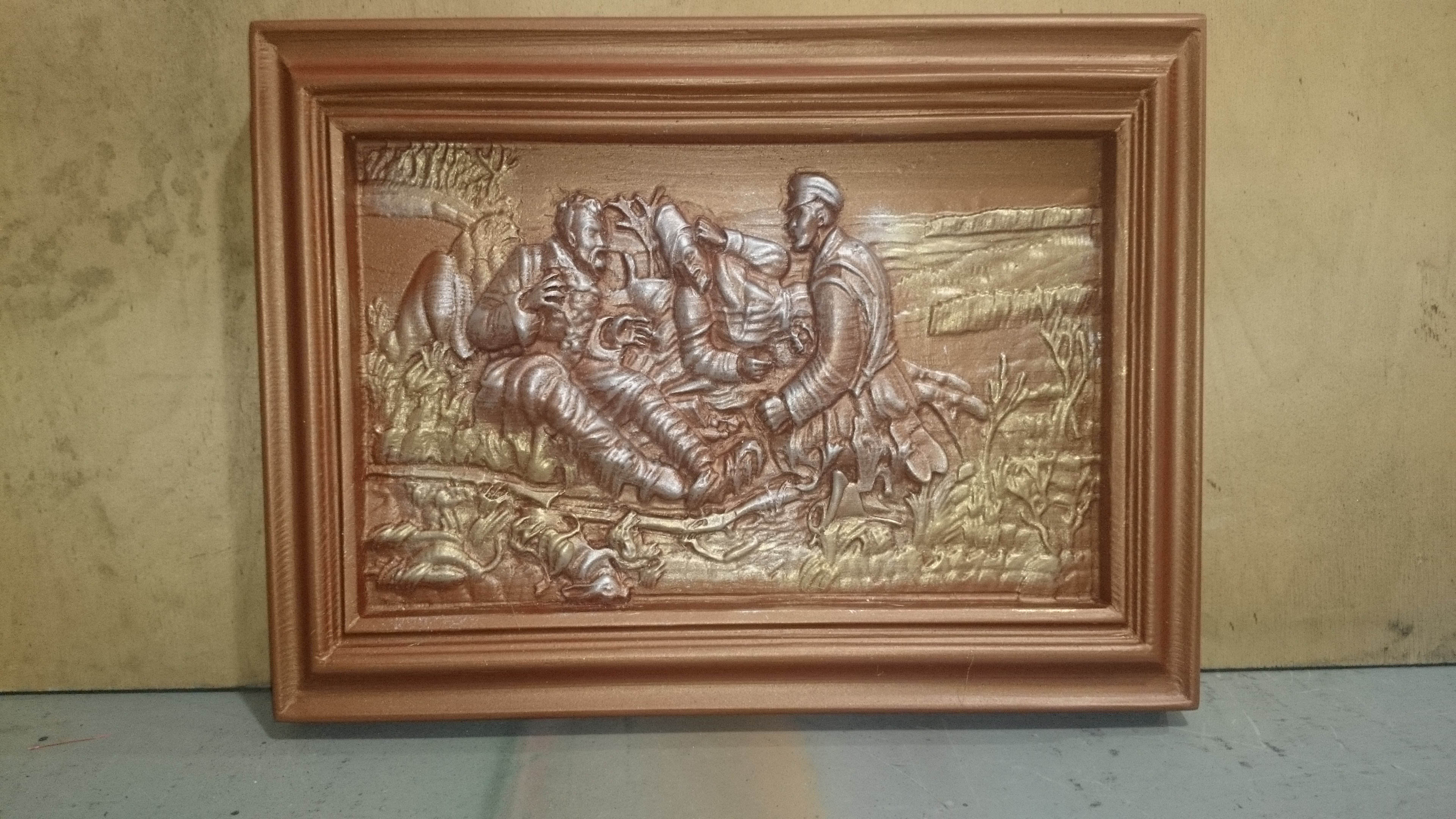

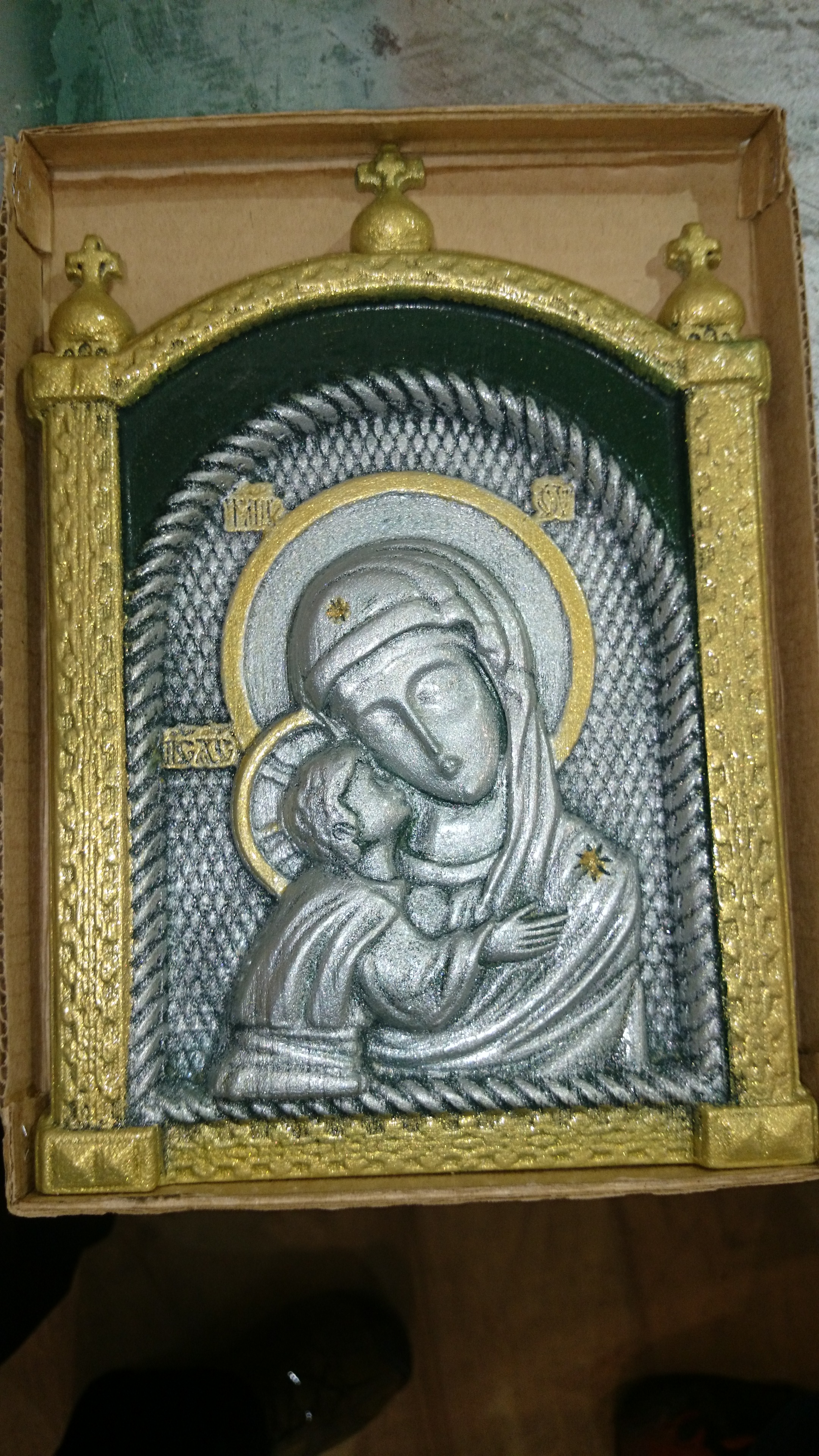

А вот это пильнули на недельке:
DSC_0282.JPG (6150 просмотров) <a class='original' href='./download/file.php?id=49057&sid=8d1a6f05612e8cee603b7cf06a967bfb&mode=view' target=_blank>Загрузить оригинал (2.71 МБ)</a>
DSC_0284.JPG (6150 просмотров) <a class='original' href='./download/file.php?id=49058&sid=8d1a6f05612e8cee603b7cf06a967bfb&mode=view' target=_blank>Загрузить оригинал (2.12 МБ)</a>
DSC_0285.JPG (6150 просмотров) <a class='original' href='./download/file.php?id=49059&sid=8d1a6f05612e8cee603b7cf06a967bfb&mode=view' target=_blank>Загрузить оригинал (2.21 МБ)</a>
DSC_0292.JPG (6150 просмотров) <a class='original' href='./download/file.php?id=49060&sid=8d1a6f05612e8cee603b7cf06a967bfb&mode=view' target=_blank>Загрузить оригинал (2.68 МБ)</a>
DSC_0293.JPG (6150 просмотров) <a class='original' href='./download/file.php?id=49061&sid=8d1a6f05612e8cee603b7cf06a967bfb&mode=view' target=_blank>Загрузить оригинал (2.61 МБ)</a>
