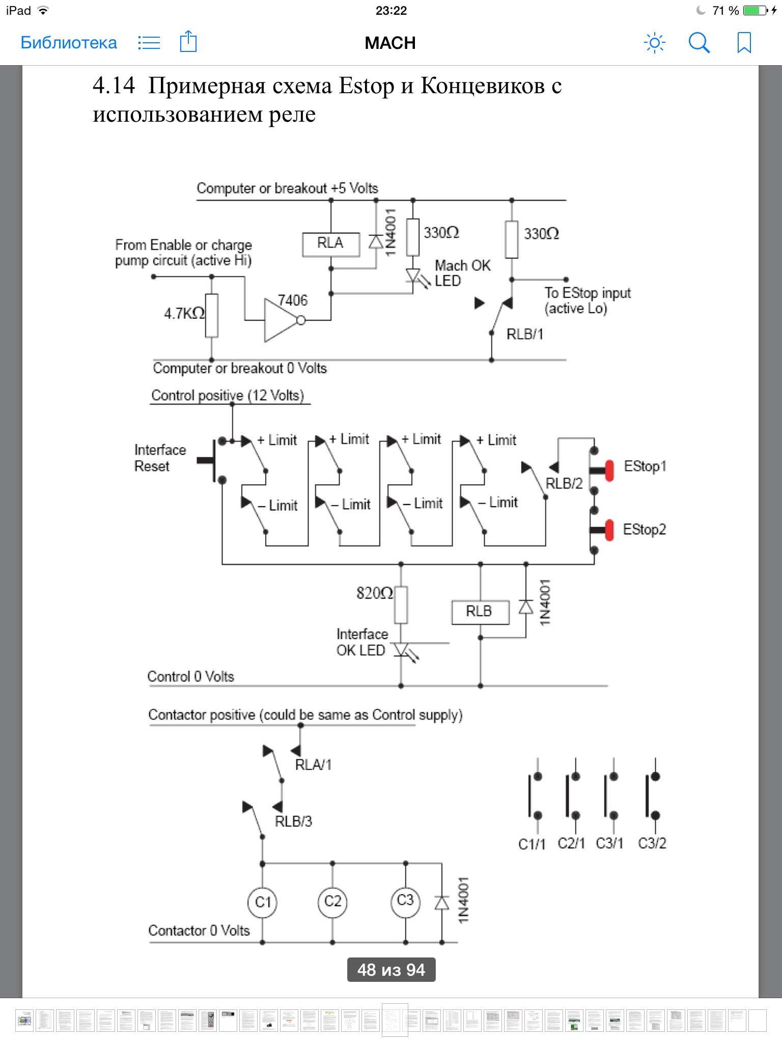

Turchaninov писал(а):
Romanych писал(а):
Turchaninov писал(а):[quote
Вопрос по кнопке E-Stop пока остается открытым.
Мне поначалу показалось, что грибок скоммутирован уже. На моих заводских китайцах он отрубает все питание через пускатель.
Нет! Грибок пока отключен!
Он отрубает питание перед блоками питания? то есть по линии 220В? а как тогда останов программы идет!?
Да, полностью отрубает питание в шкафу, все 3 фазы. Останов программы с сообщением типа "приехали в лимит". Если интересно, завтра сфотографирую потроха и выложу, но, похоже, вы решили задачу уже))[/quote]
Сасибо, я решил задачу пока с силовой частью. Но я сделал разрыв по низковольтной части. То есть между БП и драйверами. А вот на комп - не догоню пока. То есть грубо говоря продублировать любой конечный выключатель (на любой оси) ???

вот из инструкции к матчу. У меня, правда nc studio везде
image.jpg (4815 просмотров) <a class='original' href='./download/file.php?id=47452&mode=view' target=_blank>Загрузить оригинал (280.39 КБ)</a>
