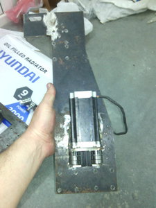

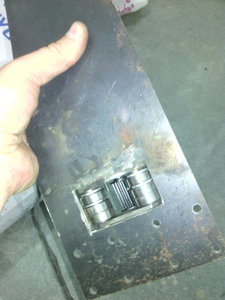

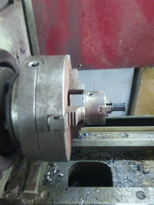

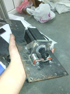

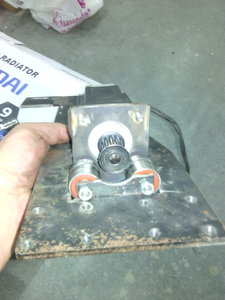

Потихоньку работаю над своим станочком...
Купил тот комплект по сЦылке, которую выкладывал выше.
Проточили шкивы под вал ШД. В большой патрон зажать шкив не получилось, поэтому сделали так:
IMG_20150512_114346.jpg (2125 просмотров) <a class='original' href='./download/file.php?id=50125&mode=view' target=_blank>Загрузить оригинал (99.13 КБ)</a>
Сделал на боковинах портала крепления для установки ШД и подшипниковые упоры для ремня...
