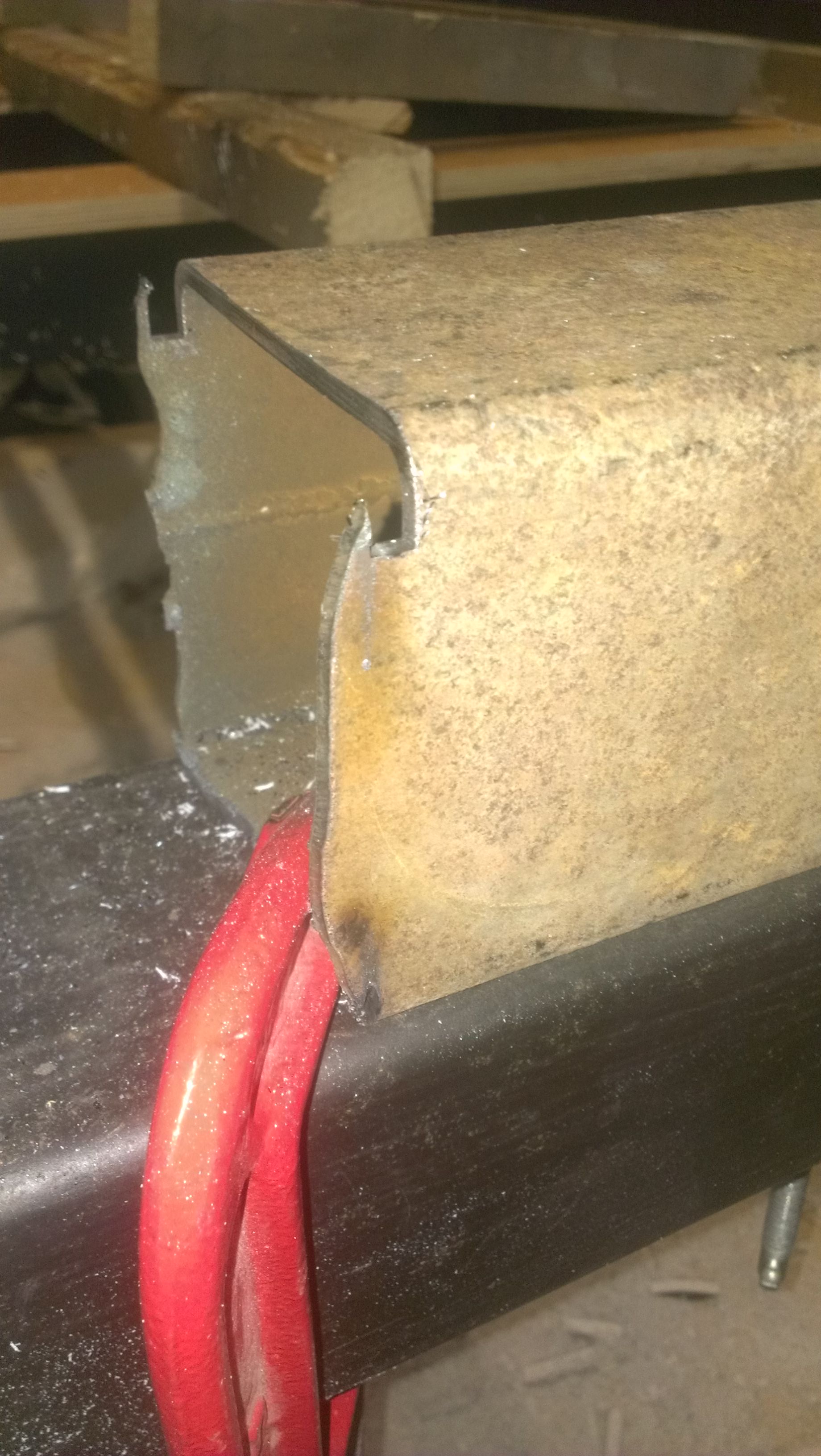

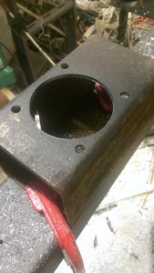

Уже дома. Значит, прямой рез - хорошо, а на кривых, когда скорость сильно падает, нужно понижать обороты. Кончик стал красным. Думаю, убил фрезу.
Не берет фотографии с телефона, пишет - вы пытались отправить недопустимый файл изображения.
Завтра с компа отправлю.
вот, добавил эти же файлы, которые сайт с телефона, и в полной версии и в мобильном виде, не принимал.
IMG-20150331-WA0018.jpeg (2207 просмотров) <a class='original' href='./download/file.php?id=47036&mode=view' target=_blank>Загрузить оригинал (659.98 КБ)</a>
IMAG0172.jpg (2207 просмотров) <a class='original' href='./download/file.php?id=47037&mode=view' target=_blank>Загрузить оригинал (1.28 МБ)</a>

фото добавил.

вообщем, подобрал пост и все.
распилил железяку. быстро и красиво и без искр. фреза только слегка нагрелась.
класс )) я доволен ))

pkasy писал(а):без искр. фреза только слегка нагрелась.
в теории.. 90% тепла уходит со стружкой

pkasy
Сообщения: 1139
Репутация: 45
Откуда: Владивосток
Re: скоростной фрезер 900х2000
Сообщение pkasy »
фото
IMAG0181.jpg (2063 просмотра) <a class='original' href='./download/file.php?id=47157&mode=view' target=_blank>Загрузить оригинал (1.21 МБ)</a>

pkasy, здорово, что станок позволяет делать штучные детальки из стали!
Интересно узнать ответы на пару вопросов:
Какие режимы и что за фреза?
Сколько ушло время на деталь с последнего фото?
Как шпиндель себя чувствовал во время обработки?
