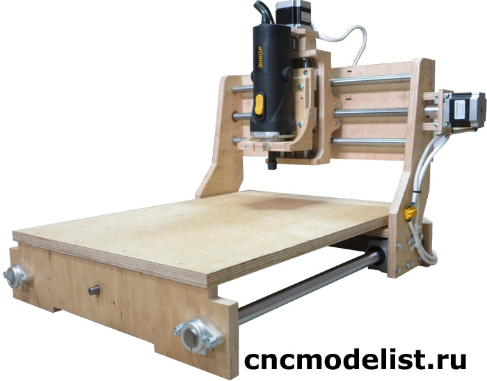

Купил себе недавно недорогой фрезерный станок из фанеры в качестве хобби. Хочу резать небольшие поделки для дома из дерева и пластмассы.
Столкнулся с проблемой, что для вырезания детали сравнительно сложной конфигурации требуется значительное время (от 20 минут до нескольких часов). Стоять всё это время у станка и смотреть как он режет не хочется. Хочется оставить его и заняться другими делами. Но при этом есть опасение, что в процессе работы что-нибудь пойдет не так и станок сломается, если его вовремя не остановить.
Подскажите пожалуйста, насколько безопасно оставлять работающий станок без присмотра? И какие дополнительные датчики/устройства можно докупить, чтобы его можно было спокойно оставлять?

Что за станок? Чем управляется? Какие датчики уже установлены? Фото в студию!

Станок "Моделист 3040".
2.jpg (3220 просмотров) <a class='original' href='./download/file.php?id=46901&mode=view' target=_blank>Загрузить оригинал (76.1 КБ)</a>
Датчиков никаких нет. На контроллере контакты для концевых датчиков вроде есть (домой доберусь - уточню).

Поставь концевики на все оси, что-бы станок останавливался, и этого в принципе должно хватить :-)

Я для предотвращения аварийных ситуаций когда будет готов станок хочу поставить на портале ардуину с датчиком огня и датчиком дыма, прицепить реле к E-Stop, получится очень надежно и в экстренных ситуациях(начало возгорания материала, порча шпинделя) должно помочь. 400р контроллер + 400 датчики + доставка, вполне себе бюджетная система.
Также можно прицепить камеру и какую-нибудь систему пожаротушения, если уж сильно опасаетесь за то, что станок может натворить.

Датчик дыма радостно вырубит станок через 30 секунд после начала работы. При наличии пылесоса - через несколько минут, но все равно вырубит.

Ну, смотря какой датчик еще. Вот контроля качества воздуха реагирует даже на пыль при гравировке по дереву, я же предлагаю "MQ2 горючий газ / дым", вот его-то и можно поставить. К тому же, на таких модулях для ардуины есть регулировка чувствительности.

Если использовать тупую фрезу и поставить большой съем, то фреза вначале начнет жечь дерево, и если это не остановить, то может и возгорание фанеры произойти. Вероятность конечно мала, да и это все можно предотвратить обычной проверкой фрезы. А если использовать лазер, то даже диод 0,5Вт из-за ошибки в программе может устроить пожар.
А ТС спрашивал:
megafanat писал(а):Подскажите пожалуйста, насколько безопасно оставлять работающий станок без присмотра? И какие дополнительные датчики/устройства можно докупить, чтобы его можно было спокойно оставлять?
Веб-камеру можно приделать с трансляцией в сеть

Загляните в Глава 3, п.28 и около него в Инструкция по охране труда для операторов станков с ЧПУ
28. Не допускается оставлять включенное или работающее оборудование с ПУ без присмотра. В случае кратковременного отлучения от станка полностью выключи всё оборудование.

Чтобы станок не начал ломать сам себя, не помешают ещё датчики тока на моторы, которые остановят станок если фреза сломается, а станок продолжит двигаться по траектории и упрётся во что-то обломком фрезы или патроном.
