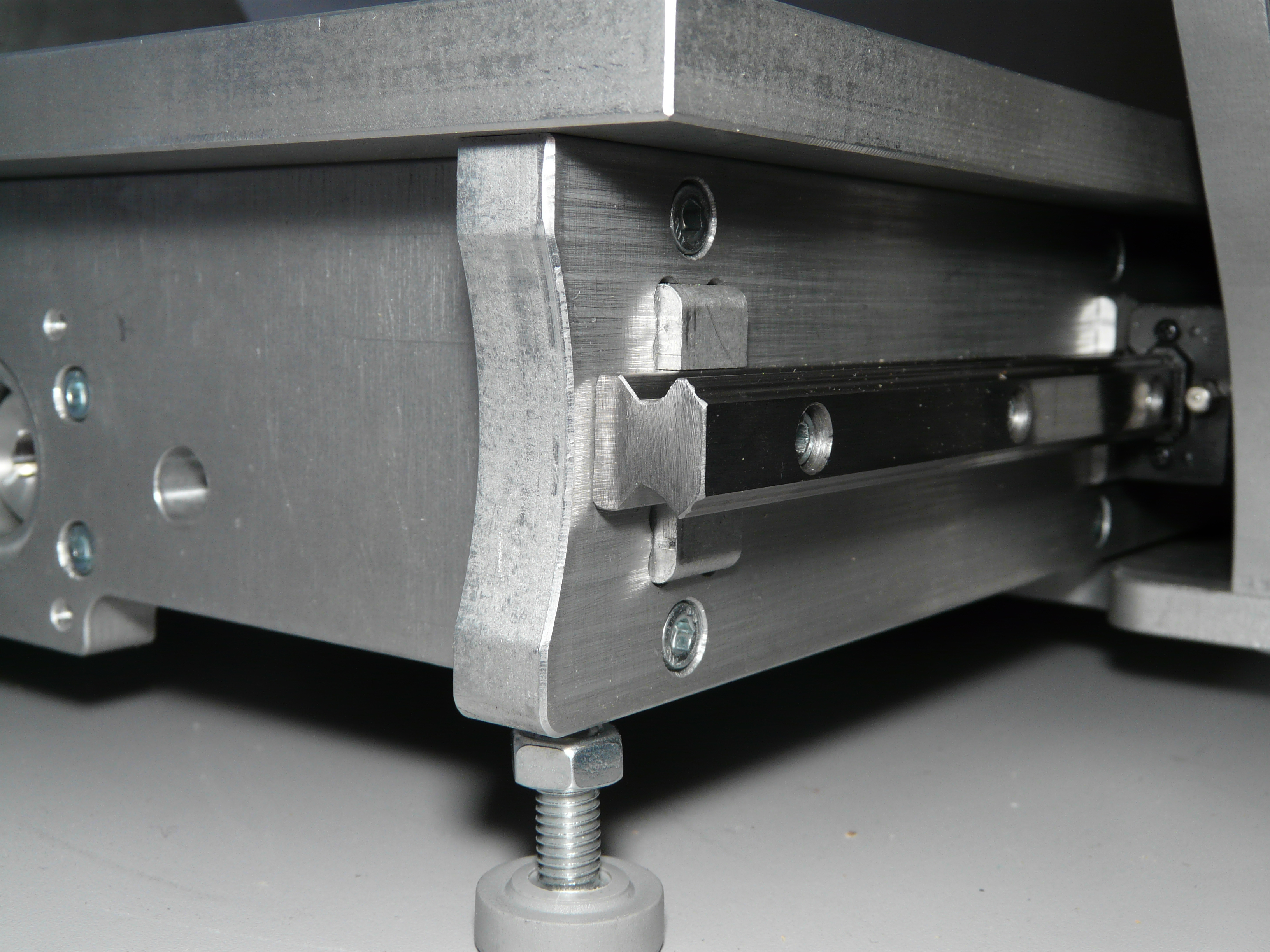

Это не скобки, эти хреновины типа направляющих для рельсы, вместо уступа фрезерованного короче. ну и как элемент крепления выступают.
P1070238.JPG (3716 просмотров) <a class='original' href='./download/file.php?id=46492&mode=view' target=_blank>Загрузить оригинал (3.32 МБ)</a>
