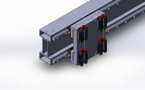

megagad писал(а):Вот вам по поводу "крепления" кареток:
0_85cef_ffcb01e1_L.jpg (2529 просмотров) <a class='original' href='./download/file.php?id=46497&mode=view' target=_blank>Загрузить оригинал (36.63 КБ)</a>
решил сделать также! но во всяком случае похоже на это!)
Сообщения: 9583
Re: фрезер чпу рабочее поле от 1000 по X, 800 по Y, 150-200
Что-то меня смущает такая конструкция балки, какая-то она не надёжная!

балку я уже сделал! и причём не я один так сделал! не чего плохого я не слышал про такую конструкцию!!
Сообщения: 5414
а хорошего вы чего про нее слышали ? :) сделайте эксперимент - склейте такую же из картона чтоб было наглядней.. и попробуйте ее погнуть.. а потом скрутить.. будете сильно удивлены.. на кручение такая балка вообще никак не работает..

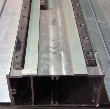

а как должна выглядеть балка, с наименьшим скручиванием!?
хз правильно ли я выразился!))
alexg-nn
Сообщения: 793
Репутация: 127
Откуда: Нижний Новгород
Сообщение alexg-nn »
пум-пурум, профиль балки обычно вот таких сечений
balka_v_sbore[1].jpg (2420 просмотров) <a class='original' href='./download/file.php?id=46547&mode=view' target=_blank>Загрузить оригинал (26.24 КБ)</a>
post-4815-1331064587.jpg (2420 просмотров) <a class='original' href='./download/file.php?id=46548&mode=view' target=_blank>Загрузить оригинал (143.53 КБ)</a>
Ну, то есть коробка.

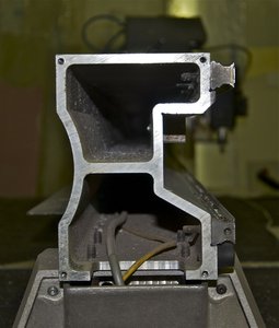

я вам скажу... шикарный профиль!) верхний на форуме я уже видел! а вот нижний это что такое?

пум-пурум писал(а):а вот нижний это что такое?
Где-то тут тоже проскакивал от какого-то станка. Сохранил чтобы медитировать.

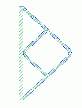

да делают конечно.. и из профилей делают и из труб.. только делают не потому что так "правильно" а потому что это "есть". банально под боком.. и проще.. да и из тех кто делает - реально считает на нагрузки и изгибы наверно 1 из 250... 500... 1000... остальные делают потому как "видел у товарища, это 100% работает", или "чуфстфую что за..ись.." а так, если интересно как "пгавильно" - смотрите балки пром оборудования. там считали.. если по простому - я бы делал треугольную.. скажем лицевую плиту потолще, и парочку листов согнуть буквой "V"... одну углом приварить в центр плоской, а вторую перевернуть и накрыть все это дело.. катотак:
Буфер обмена01.gif (4.76 КБ) 2400 просмотров
получилось бы заметно жестче.. есть кто шарящий в анализе ? нагрузите такую балку - че будет ?? или в ваши профильные трубы по диагонали внутрь распорки загнать.. и через дырки в углах "электрозаклепками" зафиксировать... уже будет в разы жестче..
