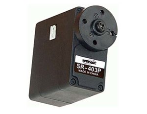

Хочу узнать, а можно ли вместо ШД на ось Y поставить сервопривод? Поблизости продают сервы SR403P по цене, схожей с ШД.
Характеристики: (для просмотра содержимого нажмите на ссылку)
Аналоговый сервомотор SpringRC SR403P.
На выходном валу установлены два шарикоподшипника. Шестеренки металлические.
размеры: 41.5x20.4x40.2 мм;
вес: 70 г;
угловая скорость: 0,21с/60° (6,0 В)
0,19с/60° (7,4 В)
момент остановленного вала: 12 кг∙см (6,0 В);
13,6 кг∙см (7,4 В)
напряжение: 6,0...7,4 В
Ток без нагрузки: 0,60 А (6,0 В)
Ток при полной нагрузке: 1,8 А (6,0 В)
угол вращения: 180°
670790_1-400x400.jpg (2758 просмотров) <a class='original' href='./download/file.php?id=46239&mode=view' target=_blank>Загрузить оригинал (16.29 КБ)</a>
Можете подсказать, подойдет или нет, по сути момент достаточно хороший, даже для ШД по такой цене. Чем он плох, чем хорош, можно ли поставить на ось Y?

Ovaday писал(а): можно ли вместо ШД на ось Y поставить сервопривод?
ответ на Твой вопрос находится в нем же....
Ovaday писал(а):угол вращения: 180°
Если Тебе этого хватит - можно.

У них есть еще другие:
Спецификации для серво SM-S4306R:
Тип серво: аналоговая
Рабочее напряжение: 4,8 - 6,0 В
Скорость: 58 об/мин (4,8 В)
Усилие на валу: 7,9 кг/см (4,8 В)
Скорость: 49 об/мин (6 В)
Усилие на валу: 8,7 кг/см (6 В)
Угол вращения: 360°
Размеры: 42 x 39,5 x 20,5 мм
Вес: 60 гр.
Шестерни редуктора: металлические
На выходном валу 2 шарикоподшипника
Разъем: JR / Spektrum
Мне бы побольше узнать, почему ни кто не ставит сервы на 3D принтеры и небольшие фрезеры, ведь по сути шд равноценен такой серве, в которую, как я понял, уже встроен простейший энкодер

Даже такие я бы не ставил... Хотя бы потому что скорость маленькая. Былоб это хорошей идеей, ставили бы их на 3д-принтеры....
Дорогу осилит идущий!
Сообщения: 4605
Re: Сборка бюджетного ЧПУ поле А4 на Arduino+RAMPS
Одна из проблем в том что положение сервы управляется длительностью импульса, и если эта длительность меняется, то меняется и положение на серве. Т.к. адрдуина у тебя не только шаговиками рулит, но попутно выполняет кучу другой работы, типа чтения с карты памяти, обработка прерываний, и прочее. В итоге это приведет к тому что может не получиться четко выдерживать длительность сигнала, а значит серва будет как минимум, дрожать.
Ovaday
Сообщения: 430
Репутация: 70
Откуда: г. Уфа
Сообщение Ovaday »
Спасибо за советы, вовремя отговорили :)

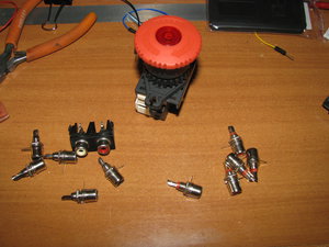

Съездил в магазин радиоэлектроники, купил кнопку E-stop с светодиодом, защелкивающийся поворотный, нормально замкнутый 220V 6A. Когда покупал думал повесить на кабель, идущий от розетки, чтобы обесточивать полностью все, вместе с шпинделем и платой. Пока ехал надумал повесить один его переключатель на PS_ON, чтобы отрубать ардуинку, но оставлять работать RPi от 5VSB(резервное питание), а другим отрубать шпиндель.
Также купил 10 портов-тюльпанов чтоб не привинчивать каждый раз провода в соединителе.

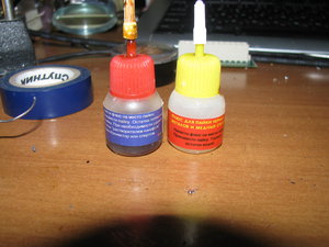

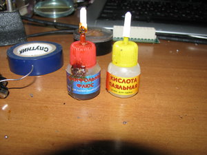

Жень, в посте #197 флюс с синей этикеточкой похож на спец флюс "ВФ-13", это он?
Ovaday
Сообщения: 430
Репутация: 70
Откуда: г. Уфа
Сообщение Ovaday »
AlexeyKL писал(а):Жень, в посте #197 флюс с синей этикеточкой похож на спец флюс "ВФ-13", это он?
Да не думаю :) Мне спец. флюсы не нужны я с паяльником познакомился три года назад и нормально начал паять только на прошлой неделе, после того как нашел дедовский паяльник, ведро канифоли и двухкилограммовую бобину баббитового(на сколько я знаю) припоя :hehehe:
Вот те баночки с флюсом:
IMG_2813.JPG (2666 просмотров) <a class='original' href='./download/file.php?id=46306&mode=view' target=_blank>Загрузить оригинал (901.8 КБ)</a>
IMG_2814.JPG (2666 просмотров) <a class='original' href='./download/file.php?id=46307&mode=view' target=_blank>Загрузить оригинал (859.17 КБ)</a>
Купил их в наборе, года два тому назад.
Когда флюс не берет, паяю кислотой :)
Сообщения: 4605
Только не забывай после пайки кислотой, промывать место спайки, хотя-бы спиртом :-)

Ovaday писал(а):Тип серво: аналоговая
Угол вращения: 360°
Эти сервы максимум "один оборот" делают. Вам-же нужны "цифровые", поддерживающие "многоборотное вращение". И да - цена таких модельных серв будет на уровне обычной сервы на основе шаговика ;)

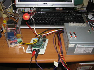

А пока он их отправляет, я доделал электронику и БП:
IMG_2815.JPG (2619 просмотров) <a class='original' href='./download/file.php?id=46328&mode=view' target=_blank>Загрузить оригинал (1.06 МБ)</a>

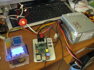

Проверка:
IMG_2819.JPG (2619 просмотров) <a class='original' href='./download/file.php?id=46330&mode=view' target=_blank>Загрузить оригинал (1.1 МБ)</a>
Я развел так, что на Raspberry Pi питание подается всегда от 5vSB, к нему же подведены и PS_ON с PW-OK, позже их подключу. Все выключатели, в том числе на корпусе БП идут сразу после E-Stop, так что его нажатие отрубает БП полностью, не задевая резервную линию - 5vSB. Светодиод в кнопке питается от 220V на входе БП. На корпусе БП надежно закреплена земля, внутри тюльпанов в верхнем ряду 12V, средний ряд 5V и нижний 3V, позже еще наклею надписи :)

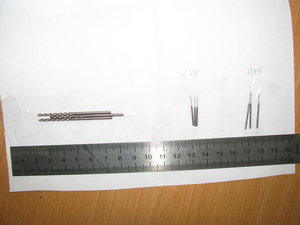

Пока все собирал домой принесли письмо с микросверлами для печатных плат:
1,9мм; 0,45мм; 0,36мм
IMG_2818.JPG (2619 просмотров) <a class='original' href='./download/file.php?id=46329&mode=view' target=_blank>Загрузить оригинал (588.38 КБ)</a>

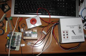

Налепил на монтажный скотч разных бумажек на провода и БП, чтоб не запутаться. Завтра буду E-Stop на станке крепить.
IMG_2821.JPG (2560 просмотров) <a class='original' href='./download/file.php?id=46439&mode=view' target=_blank>Загрузить оригинал (1.22 МБ)</a>
Также надумал на RPi установить Octoprint, которая поддерживает управление Ramps через марлин. Можно будет управлять станком по WiFi, не будет необходимости все время держать пк включенным. Жаль только Octoprint предназначен под 3D печать, придется что-нибудь придумывать, чтоб заставить генерировать из STL файла G-код или же сразу кидать готовый код.
